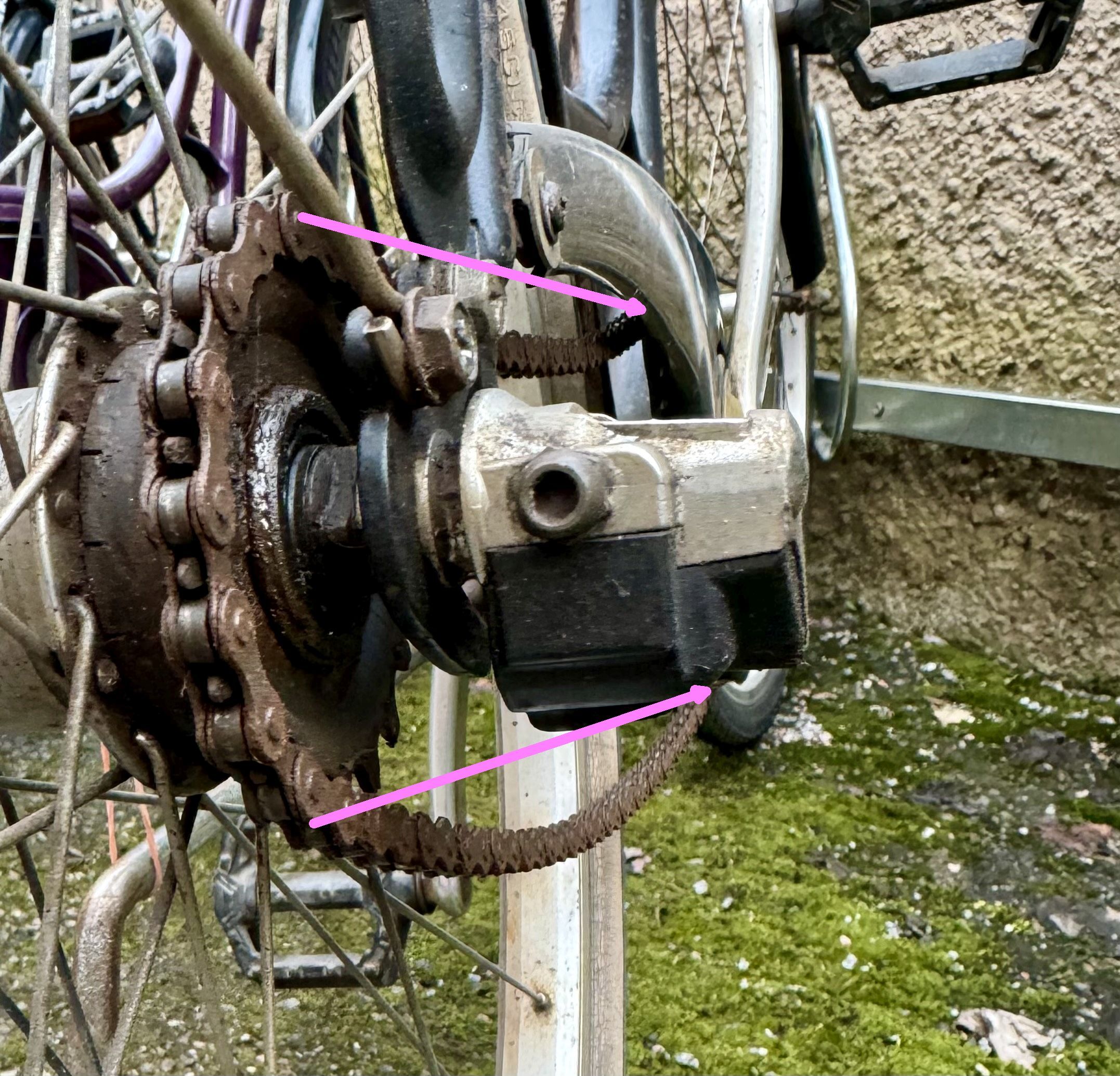

Tack. Kedja hänger ner som om den blivit 4-7cm längre och hjulet går inte att flytta längre bak.

En cykelkedja kan inte sträckas alltså? Det betyder alltså att en sliten kedja inte hänger ner mera än en ny, utan enbart har för stort avstånd mellan kontaktytorna på länkarna pga slitage? Fattar jag rätt?
Jag kunde ha slagit vad om att jag hört andra prata om att kedjor sträcks ut med tiden. Märkligt.
Så jag kan med rätt verktyg helt enkelt korta ned den befintliga kedjan och undvika de ständiga kedjeavhoppen? Som steg ett iaf...

Sträckas är kanske fel ord. Det ger intryck av att kedjan är elastisk. När kedjan slits så kommer den att bli längre efter hand. Det yttrar sig i bla. i att kedjan kan hoppa över på kassett/drev/klingor vid belastning. Och att kedjor börjar hänga på cyklar utan kedjesträckare/utanpåliggande bakre växel.
Man kan korta av en kedja, men har kedjan blivit för lång så är det ett tecken på att den är för sliten. Då är byte bättre. Men i ditt fall är det oklart. Har någon monterat på en för lång kedja? Är kedjan sliten?

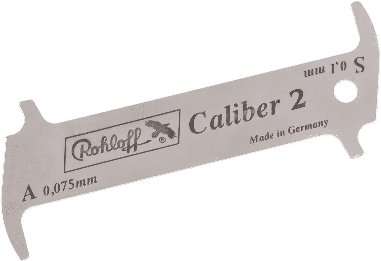

En kedjemätare för att mäta slitage, en kedjebrytare för att pressa ut kedjenitar, en ett verktyg för att hantera snabblänkar om du använder det, rekommenderas.

https://www.bikester.se/sv/articles/2.2674.25966/chainchecker-bbb, kedjemätare 99 kronor.

Måttband för att mäta om kedjan är allt för sliten.

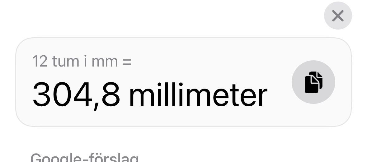

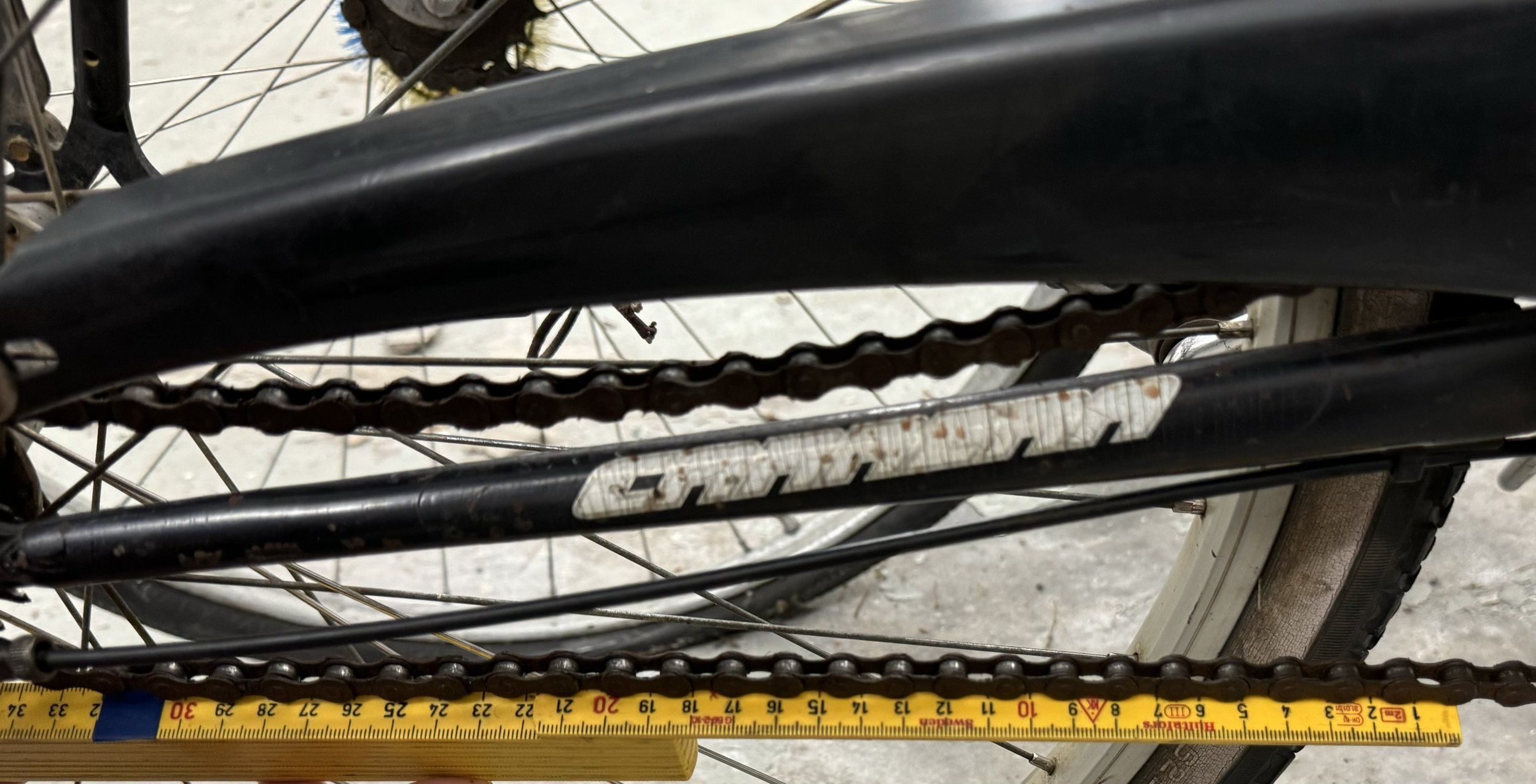

I hela mitt liv har man skakat på huvudet över linjaler och tumstockar med de poänglösa tum-måtten på - och nu när jag för första gången på alla dessa år behöver en, så kan jag inte hitta EN ENDA hemma!! *asg*
(Jag ska mäta 12 tum på cykelkedjan.).
nybörjarmek på gammal hybrid/citycykel
Ur Tidens Cykelbok:
"Med förslitningen blir kedjan alltså längre. 24 länkar ska vara 12 tum när kedjan är ny (304,8 mm).
När de 24 länkarna blivit mer än 12 1/8 tum (308 mm) ska den slängas."
