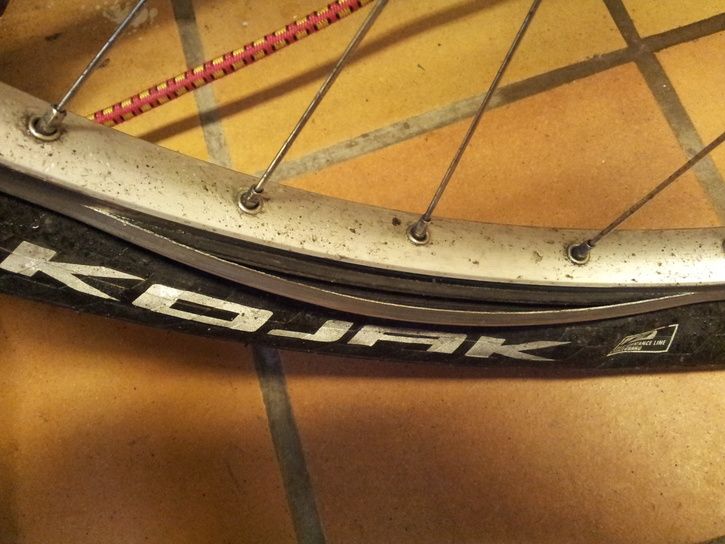

Bromsade isär min gamla bakfälg på pendlar-mtb:n imorse. Ironiskt nog satte jag dit ny kedja och kasett (7-delad) igårkväll, så jag är måttligt intresserad av att skaffa ett nytt hjul som innebär att jag måste byta kasett, kedja, växel och växelreglage. Originalet är en 32 ekrad Macvic-fälg (fälgbroms) med Shimano Deore LX nav. 7-delad kasett som sagt.
Ser att en del köpt bakhjul på Biltema. Är det fortfarande halal, eller finns det bättre alternativ?
Jag är inte främmande för att ge mig på och ekra upp en lös fälg på det gamla navet, men egentligen behöver nog frihjulshuben (korrekt beteckning?) bytas pga lite glapp, så det vore inte jättefel att byta hela rasket. Cykeln går som pendlare, men det planeras en del lite längre semesterturer framöver, så det är bra om den håller ihop någorlunda väl. Dock behöver den inte klara några jordenruntresor genom Amazonas djungler och över Afrikas savanner.

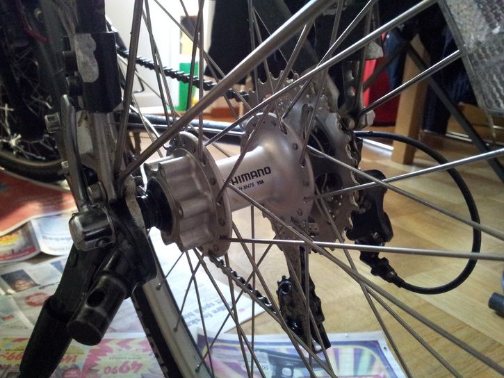

Blev ett 26" med skivfäste. Navet såg rejälare ut. Stod på kartongen att det även funkade med V-bromsar. Nu gäller det bara att bredden och kassetten passar.

Nu sitter skiten på plats. Mycket riktigt var det nya hjullagret för snålt infettat och för hårt ådragit. Varning där igen alltså. Återstår provcykling.
Nytt 26" bakhjul till 7 vxl fälgbroms - Biltema?
Misstänker att ekrarna är för hårt spända så det blir att gå över dem och lossa lite på känsla, har ingen mätare. Får väl se hur det går...
