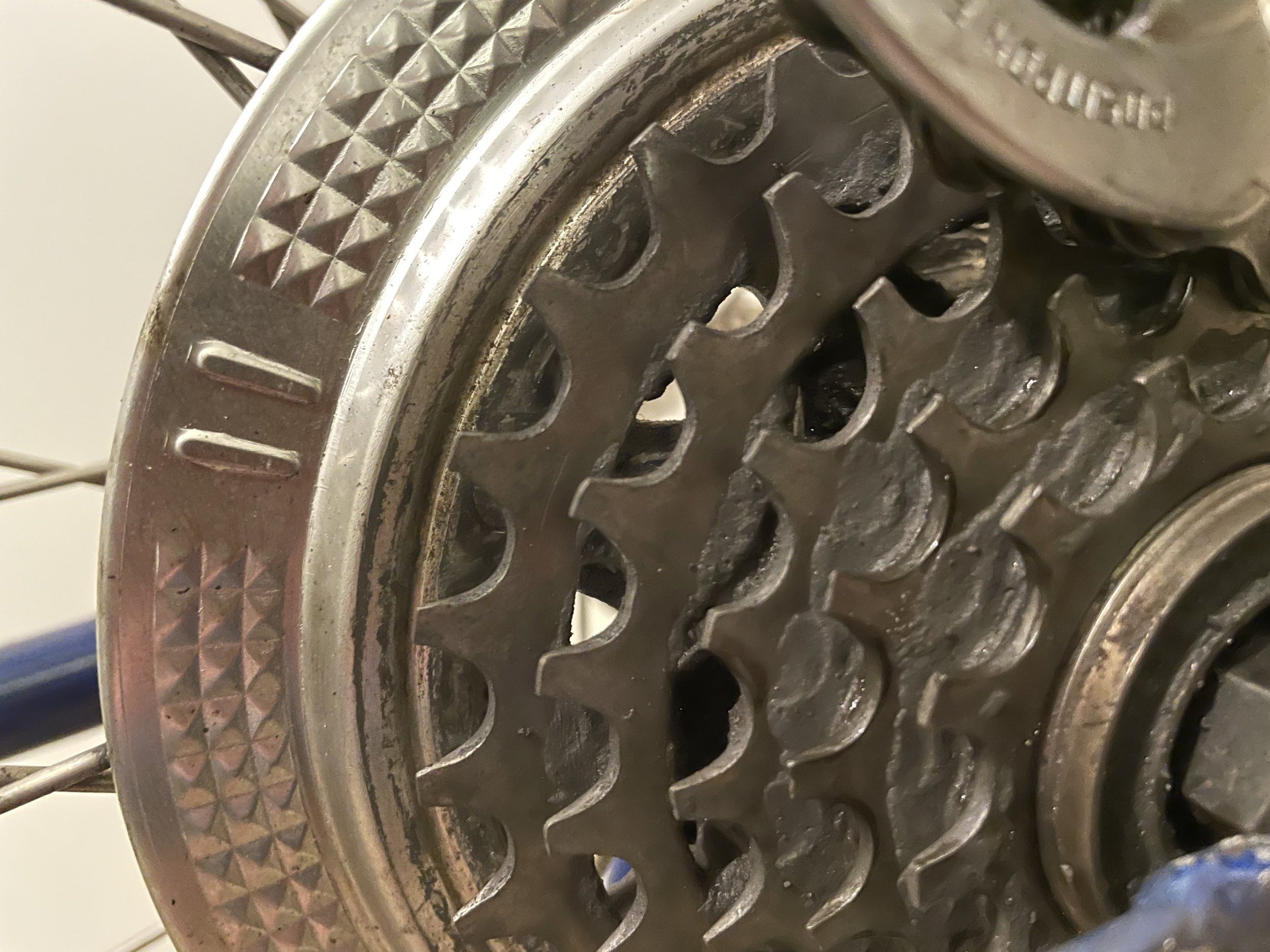

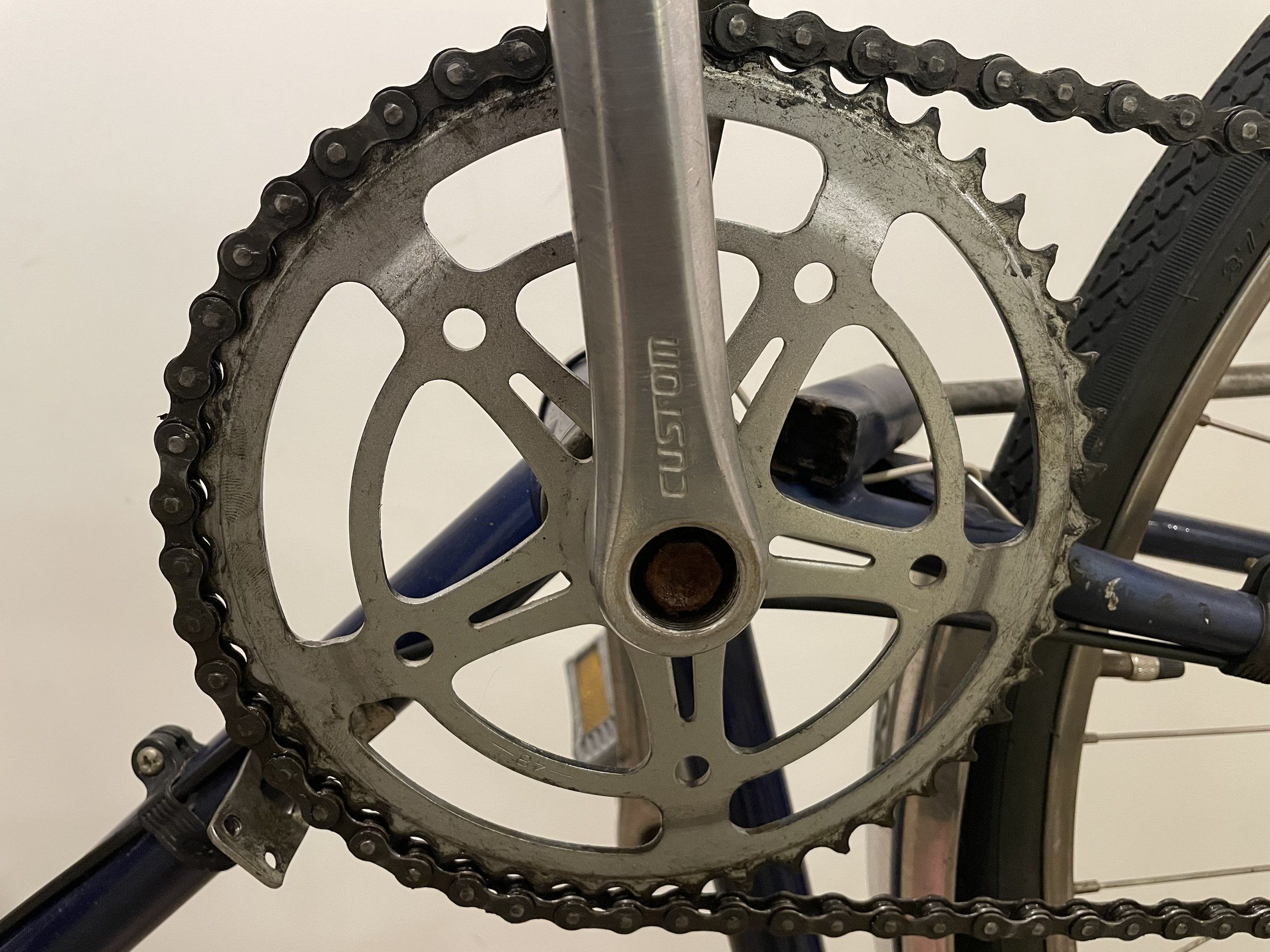

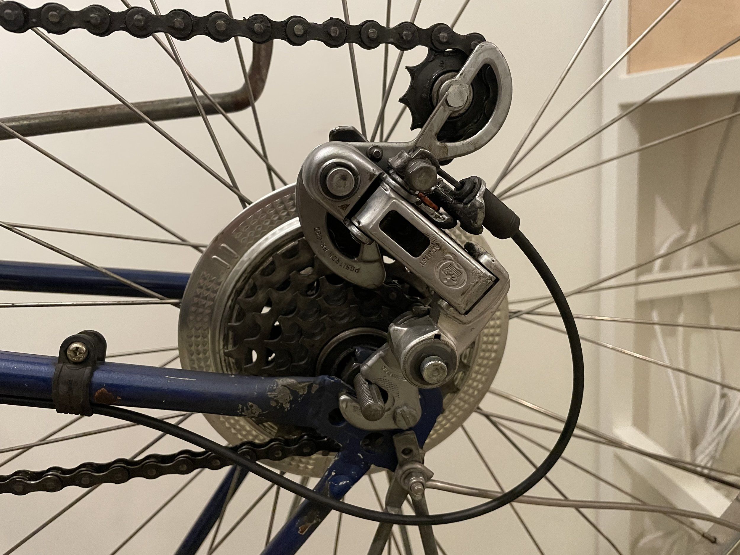

Hej,

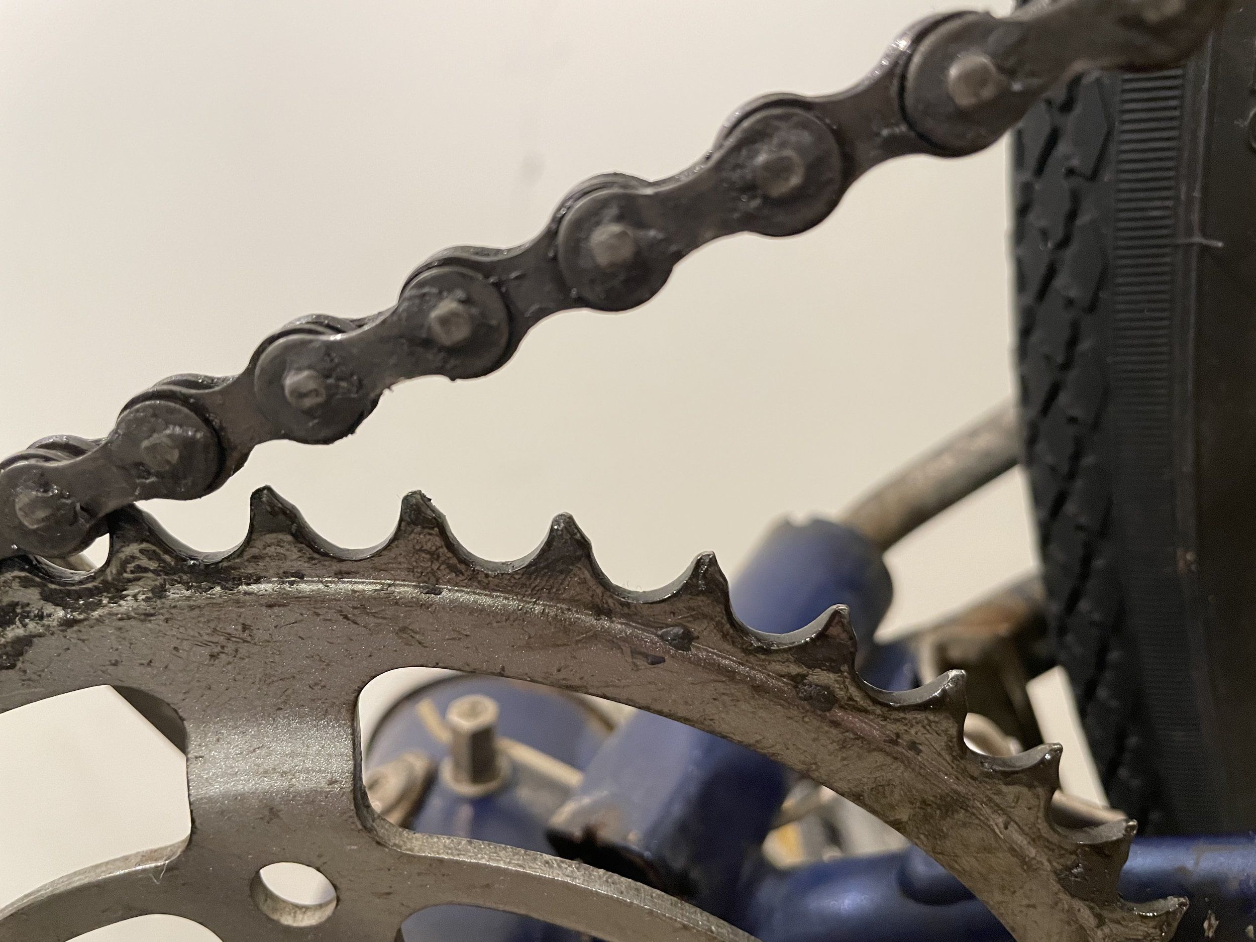

Kedjan slinter en tagg eller två när jag trycker hårt på pedalen i uppförsbacke, nu har kedjan börjat hoppa helt.
Är helt grön på cykelunderhåll men har bestämt mig för att lära mig en gång för alla.
Nu efter att ha tittat på en del Youtube videor så verkar kedjedrevet slitet, samt behöver kedjan bytas. Kedjan verkar inte sitta i kuggarna ordentligt och lämnar lite utrymme.
Kasseten verkar okej?
Nu är frågan vilket kedjedrev kan ska köpa? Jag har räknat till 48 taggar. Behöver tips på en bra kedja också.

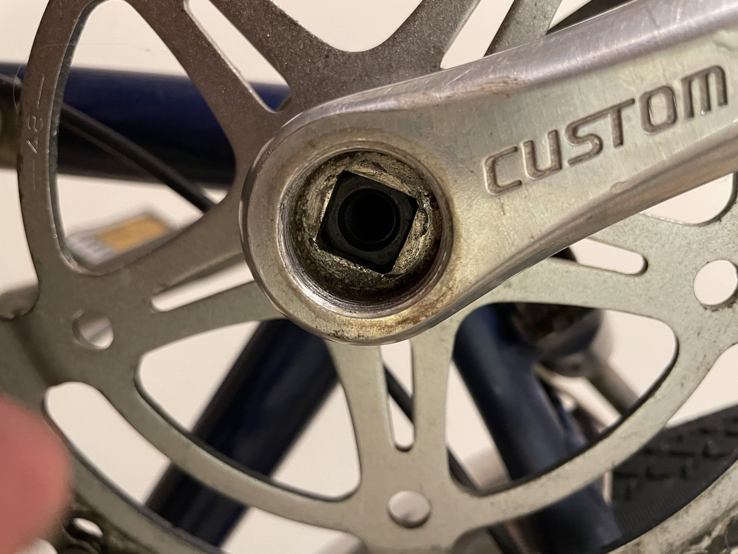

Hur får jag av vevarmen? Bulten gick av med en 14mm hylsnyckel, men vevarmen sitter kvar hårt.
Alla tips är mycket uppskattade!

Problemet med "Världsmestercykeln" är att det inte är en modell utan bara en klibba som Crescent la på varenda cykel sedan artonhundrafrösihjäl.
Men du har sannolikt BSA-standard på vevpartiet så det ska gå att hitta nytt, den befintliga klingan är nog hopsvettat med vevarmen.
Kedja köper du hos cykelhandlare.

Ska bara lägga till att kedjan du har är en Shimano Uni-Glide II, och de finns inte att få tag i längre. Efterföljarna är något smalare och egentligen till för frihjulskransar med 6-8 klingor/drev.

Har ni värmt med gasol eller gassvets? Brukar sitta hårt.
Nytt kedjedrev och kedja till Crescent Världsmästarcykeln?
Min till höger. Fin nu men det var en pärs att få loss veven.

I ditt fall är samtliga delar i drivpaketet utslitna och behöver bytas: framdrev, kedja, frihjulskrans och trissorna på växelföraren. Kanske kan du komma undan ett byte av frihjulskransen men med stor sannolikhet behöver även den bytas, kuggar en ny kedja över behövs ett byte om inte är den ok att köra på.
