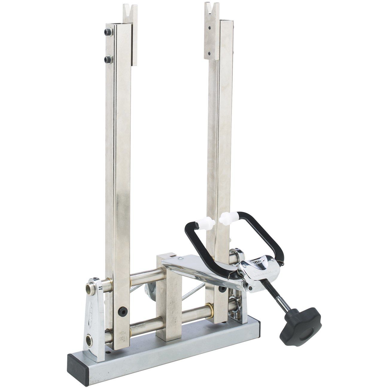

Radon är Hausmärke från BD, klart att BC har den under 3min19sek. Super B verkar vara orginaltillverkaren.

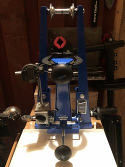

Ett av de stiligaste tycker jag är
P&K Lie Special250
Om jag har lyckats hitta rätt pris så kostar det <250€, men på hemsidan står det
"The shop is under construction!"

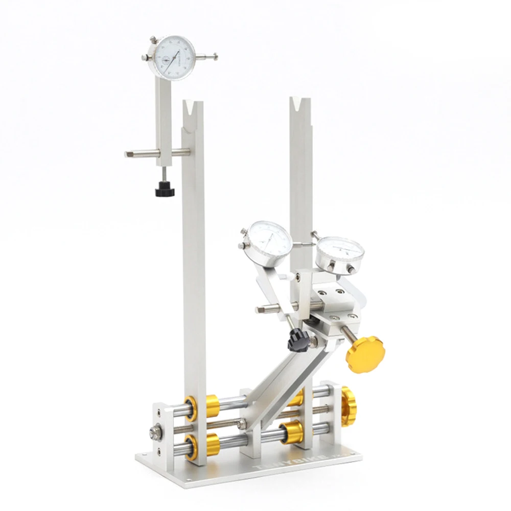

Ett annat med mätklockor som jag vet finns eftersom @kroem har ett sådant enl.
Det här skall vara ett åtminstone liknande
Professional-Bicycle-Wheel-Truing-Stand-With-Dial-Indicator-Gauge-Set-Adjustment-Rims-MTB-Road-Bike-Wheel.jpg
1.281 SEK (+104 SEK i frakt) inkl moms enl
Men skulle jag köpa ett såpass dyrt riktställ är det annat än mätklockorna som är viktiga för mig:
  • Att stället klarar alla nu kända navstandarder, dvs både QR och TA i alla varianter
  • Att det går att centrera hjulet direkt i stället

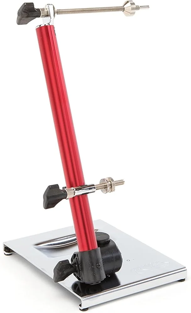

Det finns förstås en massa alternativ till den där OEM varianten om man inte vill gå premium-blue. Jag har Elites enklaste, och det är lite för vekt egentligen, så det avråder jag från.
Det cirkulerade en kina-variant här för något år sedan. Men det såldes från Polen tror jag. Det såg väldigt rejält ut och priset var rätt. Kanske någon kommer ihåg och kan länka till relevant sida i hjulbyggartråden.
Edit: Tror det kan vara det HåkanC länkar till.

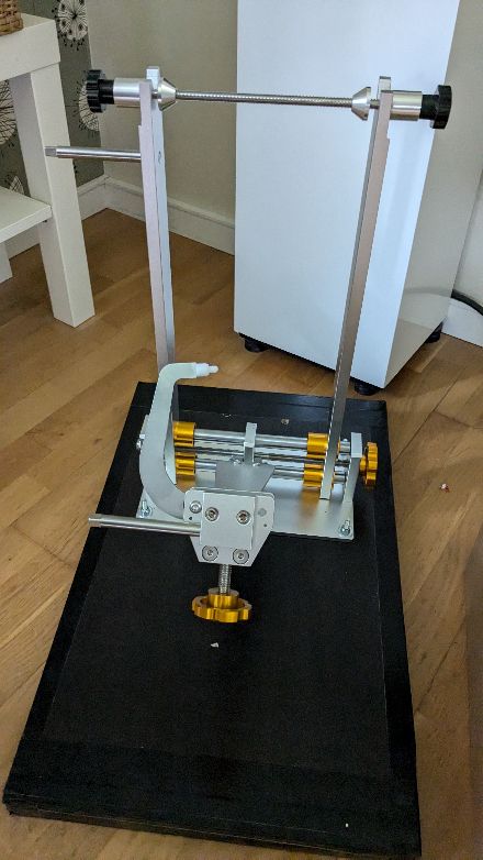

Jag har också ett sånt ställ. Kvalitén var som väntad, bra i många avseenden men två missar enligt mig. Jag är ändå helnöjd utifrån mina behov, men det känns inte som att det är vad TS söker.
- De justerbara armarna som visar centrering går inte att justera separat/kalibrera så att de står centrerade. Så jag kör bara med en arm och vänder hjulet i stativet istället. Det positiva med det är väl att man slipper fundera om det faktiskt står rätt.
- Mekanismen för att låsa klockorna på sin axel är i enklaste laget, en skruv med en liten plastknopp. Jag bryr mig inte om att vara så noggrann med mina endurohjul men vill man jobba med klockor så tror jag det blir frustrerande i längden.

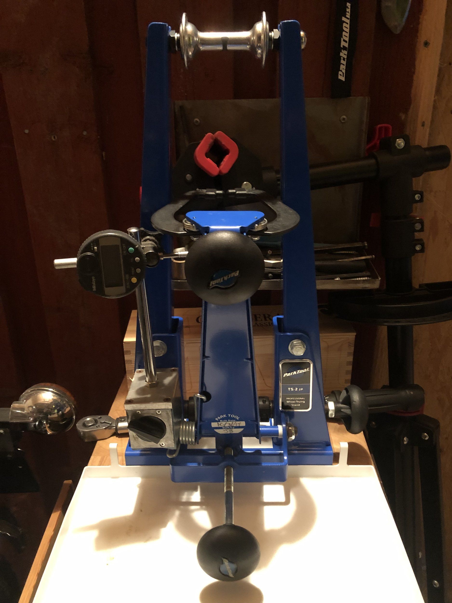

Park Tool är verkligen inte imponerande. Jag har ett sådant och det är som vanligt - ingen finess och lite klumpigt tillverkat. Men det går fint att bygga hjul med! Min största käpphäst är att själva foten är skräpig och står inte riktigt bra. Ibland skruvar jag loss den och sätter själva metallen i ett skruvstycke istället.
Jag hade letat efter ett ställ som gick att centrera och som var snabbt att montera navet i (så som Park Tools ställ). Det braiga är att sidomarkeringarna eller vad man ska kalla dem går snabbt att finjustera. När man bygger hjul närmar man sig sakta men säkert ett rakt hjul från ett skevt hjul - justerar yttepytte lite i taget tills man träffar rätt. Då vill åtminstone jag kunna rotera hjulet och finjustera, sen följa efter med markeringarna snabbt, justera igen, följa efter osv osv.
Första google-träffen är en PT-kopia för strax under 2000 kr som i mina ögon lär göra ett exakt likadant jobb som ett PT-ställ:
I vanliga fall förespråkar jag aldrig att gå på den bleka kopian eftersom sådana alltid saknar finess och kvalitet, men i detta fallet gör ju förlagan det också så då vette fan om man verkligen ska betala mer för ett par blåa detaljer..
Sen ska ju sägas, för en inom många ämnen nördig person som du @Kashmirsocialist, att Park Tools är extremt mainstream och ytterst grått. Oförtjänt gott rykte i min bok - pressade plåtar doppade i blå plast, när man vill ha smidda grejer liksom.
Har aldrig klämt på ett sådant, men jag hade tittat närmre på ett VAR-riktställ tror jag. Kanske inte riktigt klarar budget eventuellt, men det beror nog till stora delar på att de verkar ha dåligt med återförsäljare.

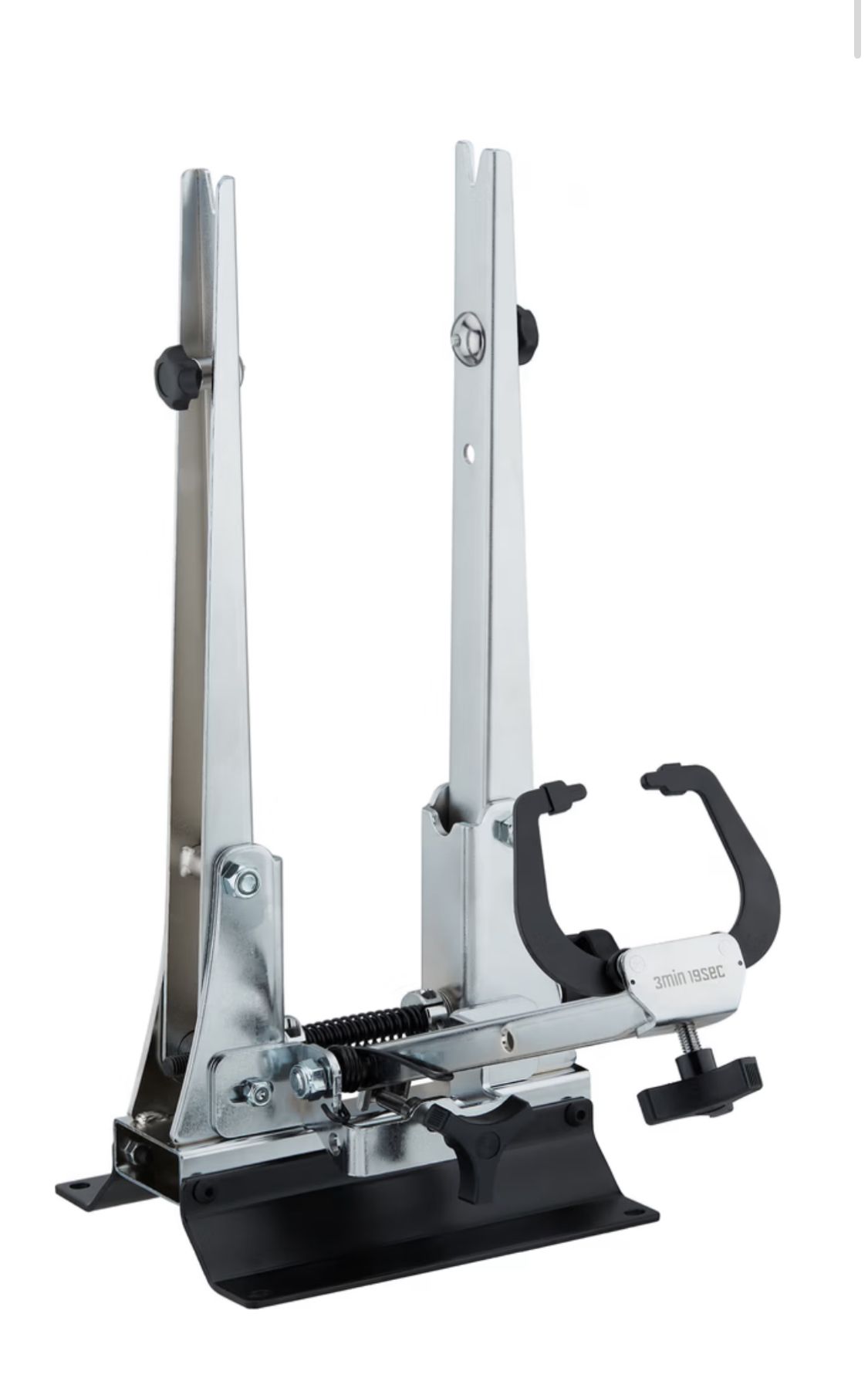

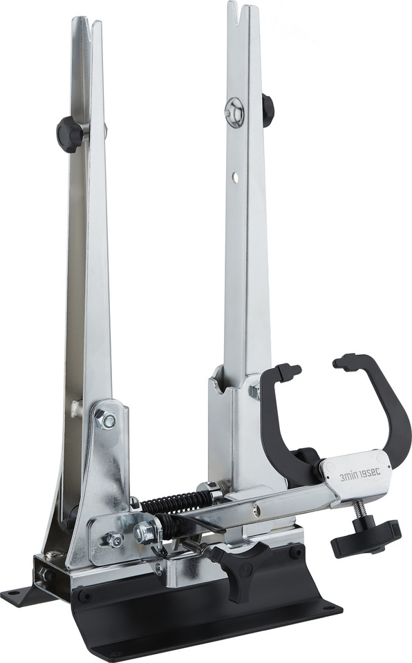

www.bike-components.de
3min19sec Truing Stand
The 3min19sec Truing Stand - A stable, versatile and practical helper in the workshop The truing stand from 3min19sec scores with its comprehensive compatibility, stability and user-friendliness. It can be continuously adjusted up to a mounting width

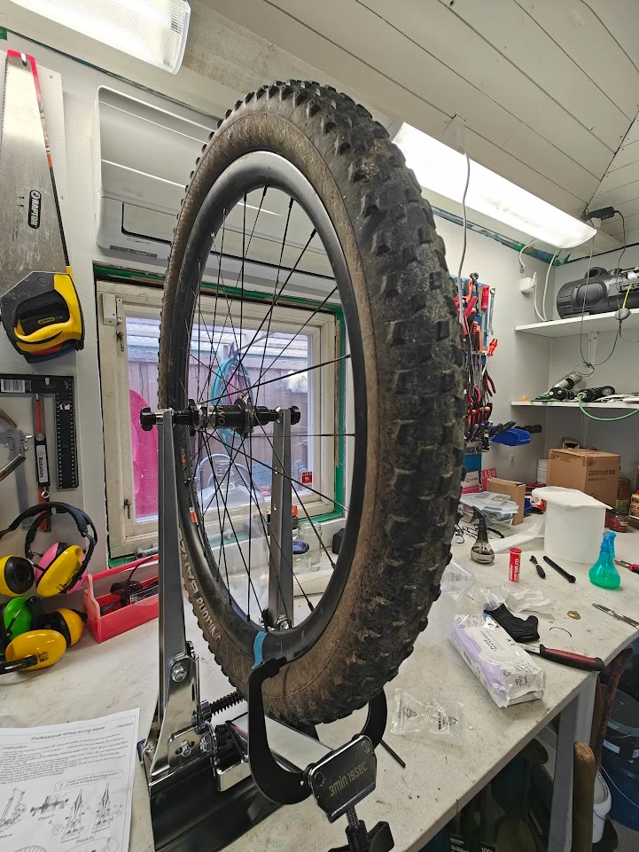

Någon som testat det från Bike-Components? Enligt Bike-Discount så klarar deras bara 29" utan däck monterat. Undrar om det är samma med det från BC...
..och vilket riktställ ska jag ha, då?
Kan du posta en länk?
Centreras hjulet i stället?
Ja, hjulet centreras men riktstället kan behöva kalibrering med jämna mellanrum. Det är i konstruktionen i stort sett identiskt med ParkTool TS-2.3 och kalibreras enkelt antingen genom ett referenshjul som man vet är centrerat eller ett riktverktyg. Jag har beställt https://www.bike-discount.de/en/radon-centering-gauge-for-r513-wheel-truing-stand för att underlätta kalibrering.
