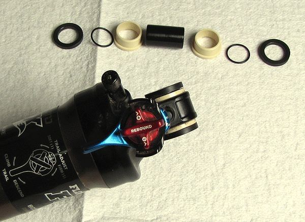

Det finns väl en annan variant också. Och det är så jag tror det ser ut på en Epic. Nämligen att den där bussningen som sitter pressad i dämparöglan istället består av två plastbussningar med fläns på. Se bild nedan:
Det är alltså toleranserna på själva "axelns" diametrar som jag skulle vilja veta. Ytter och innerdiameter.

Än så länge inget tips ang toleranser på axelns diameter. Däremot rapporteras det flitigt om axlar med dålig passning osv.
Förmodligen är det väl så att huruvida axeln passar är avhängigt bussningen som sitter pressad i öglan. Och eftersom det är omöjligt för de som tillverkar för eftermarknaden att veta vilken bussning som sitter i dämparen så blir det väl lite si och så med passningen.
