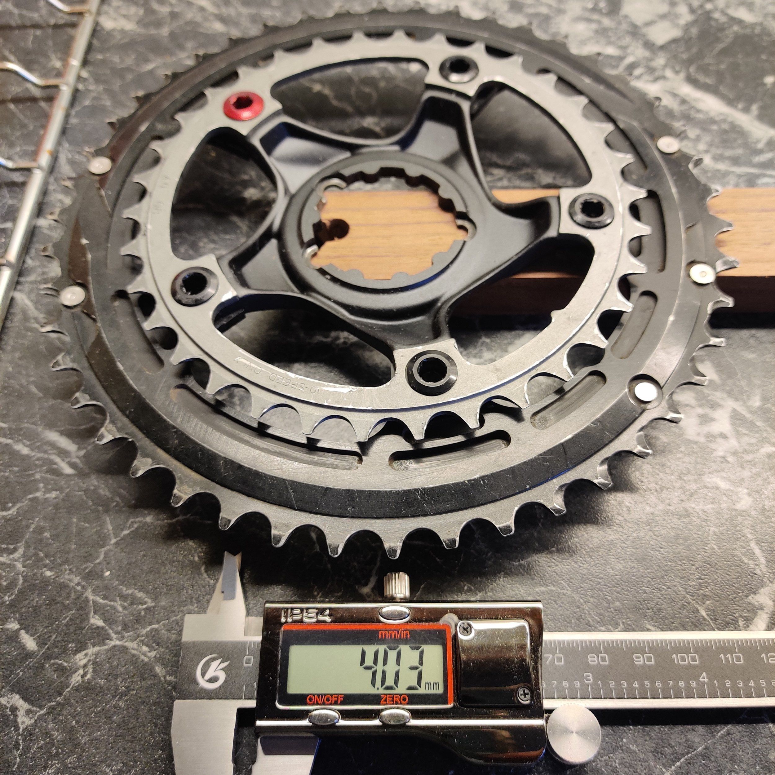

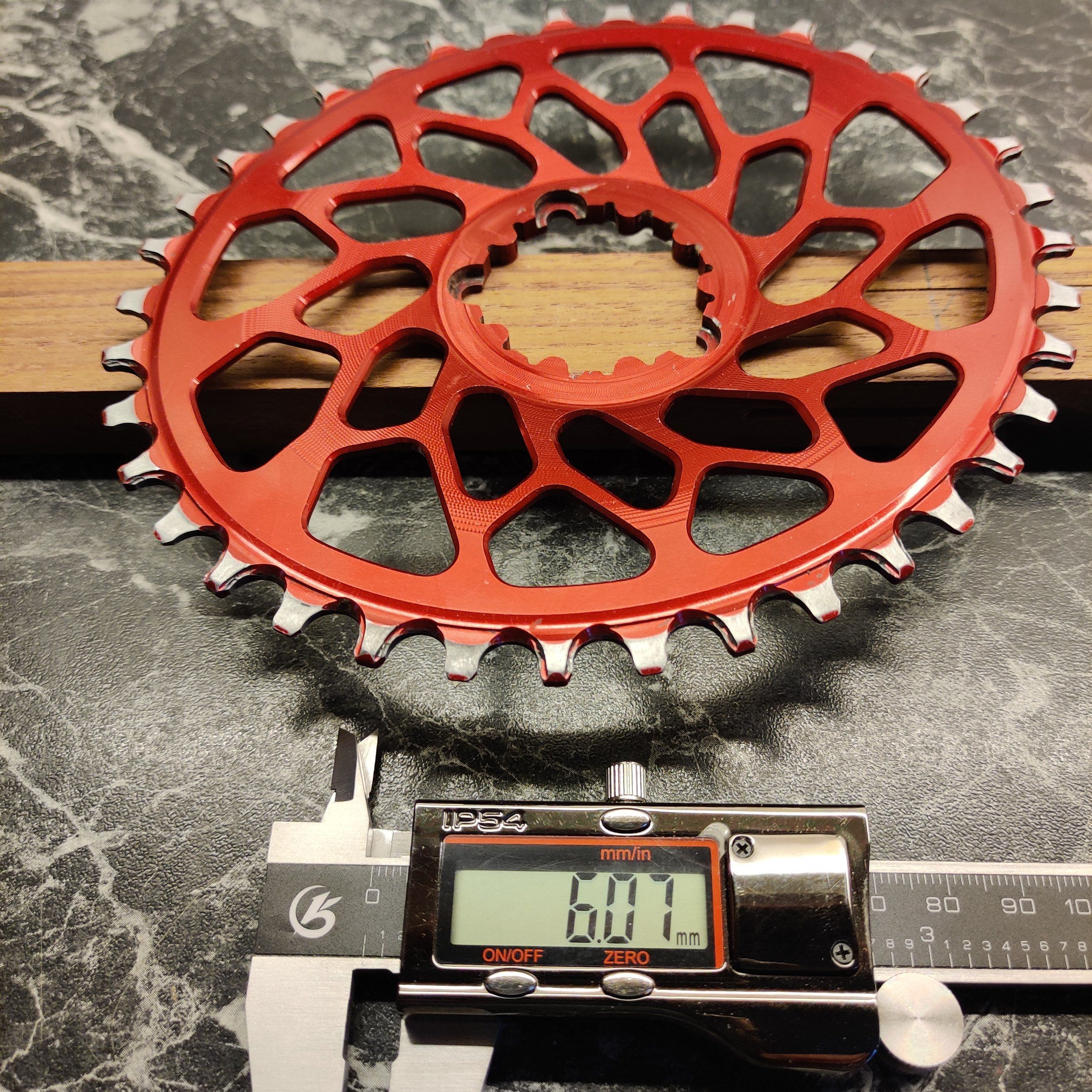

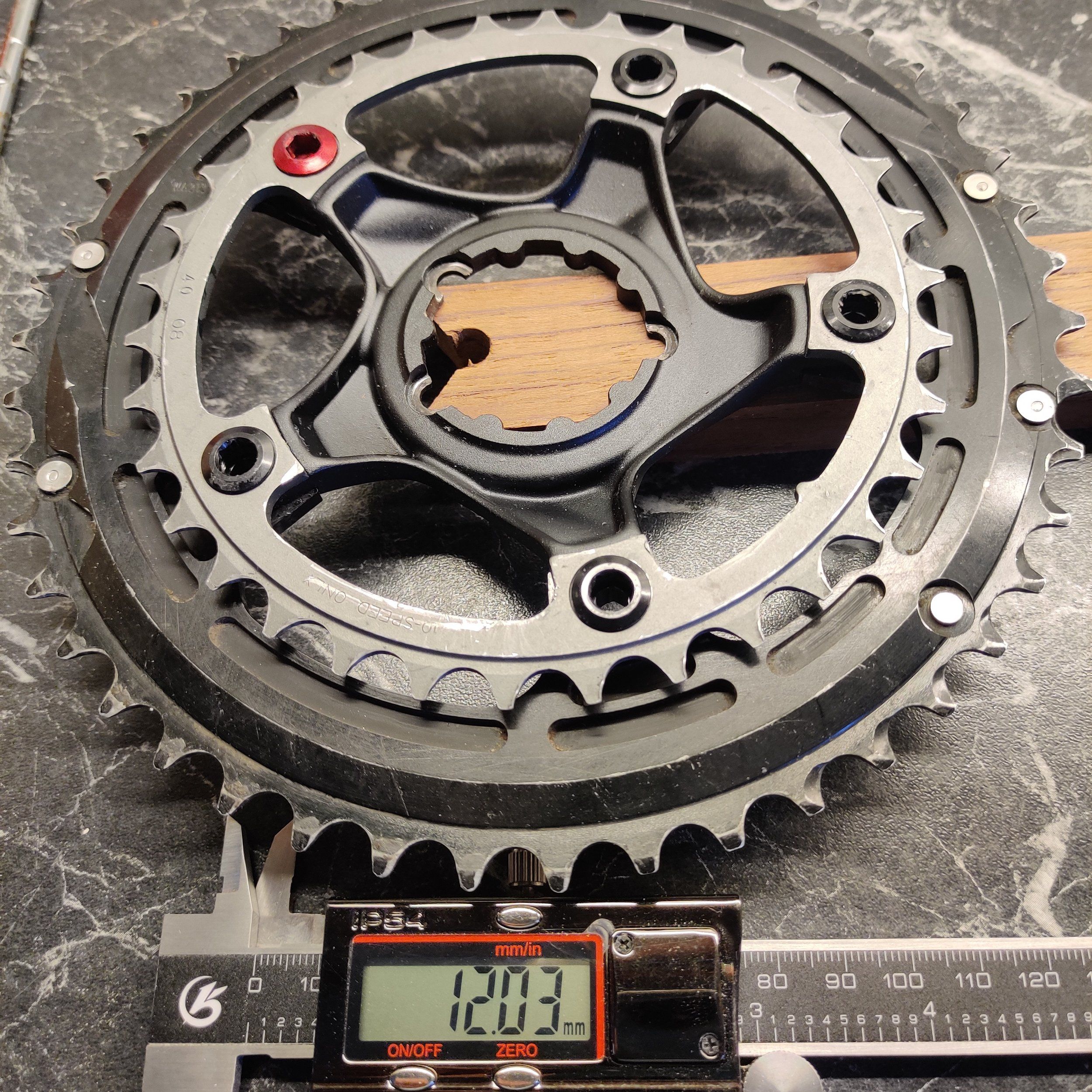

Har vevparti Force 22 med Absolut Black oval klinga offset 6mm. Fungerar utmärkt men färgen skär sig mot ramens kulör. Planer ett byte men det verkar ont om klingor med 6mm ofsett. Jämförde med tvådelats offset.l
Lilla klingan 12mm, +stora klingan 4mm och singelklingan 6mm..
Förslag på vad som kan passa? 11 delad Shimano kassett+ GRX bakvxl Ram Carbonda 505 Gravel.
Offset på singelklinga
En likadan som du redan har fast i svart? Eller ta fram sprejburken och spreja svart. Färgen kommer inte sitta lika bra som anodiseringen, men antagligen tillräckligt bra, tänderna blir ju metallblanka oavsett.
Garbaruk har en massa singeldrev i olika format både ovala och runda, vet inte riktigt vad de har för offset dock.
Sen tror jag inte det är superviktigt med kejdelinjen egentligen, för den kommer ändå vara dålig med 1x i ytterlägena. Om man kör ofta på de mindre dreven bak kanske man vill ha den lite längre ut än fabriksrekommendationen, och låta det rassla lite mer på största drevet. Har man stort omfång på kassetten kanske man kan kosta på sig att ändra storleken på drevet fram så att kedjan ligger så rakt som möjligt för de växlar man använder oftast.
