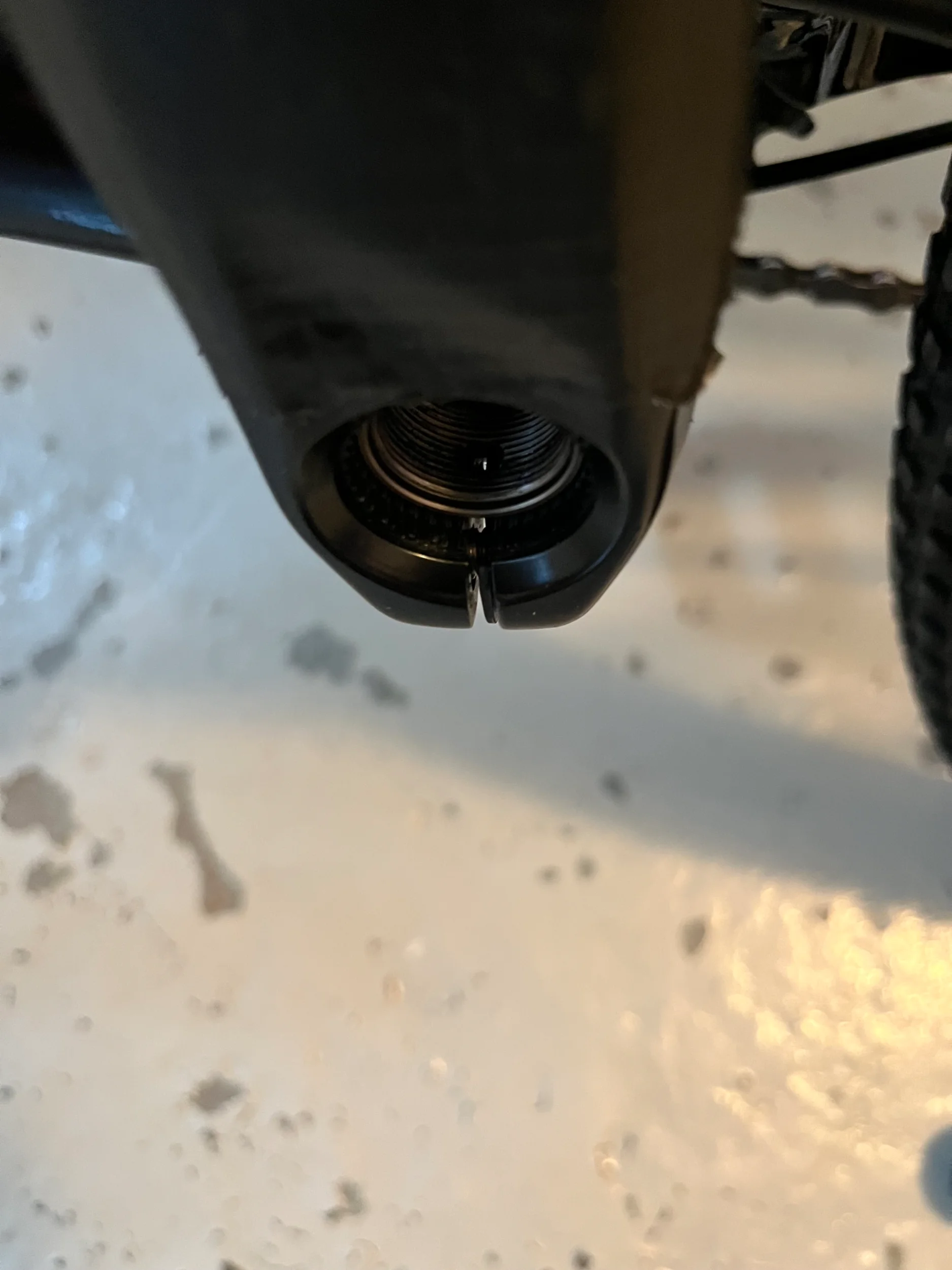

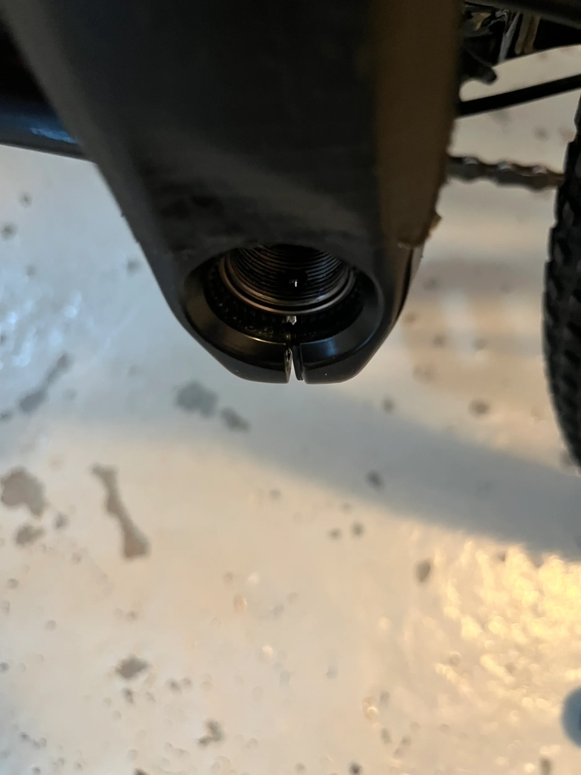

Här en bild på spline engagement. ca 2-3mm fattas.
Olika längd på Shimano vevpartiaxlar ("spindle")?
Fattas för vad? Frigång för ramen eller för att veven ska vara rätt monterad?
Det ska inte justeras där men nån mm går väl bra. Ser mycket ut på bild
Splines ”hona” från DS-armen ska väl vara helt täckta av NDS-armens ”hane”-Splines menar jag. Dvs det 2-3 mm glapp vi ser här är obra. Frågan är hur obra, om det går att köra vidare eller det kommer uppstå problem med tappad arm.
Det är inte bra. Inte särskilt problem med tappad arm men snarare att splinesen blir skadat pga för höga krafter.
