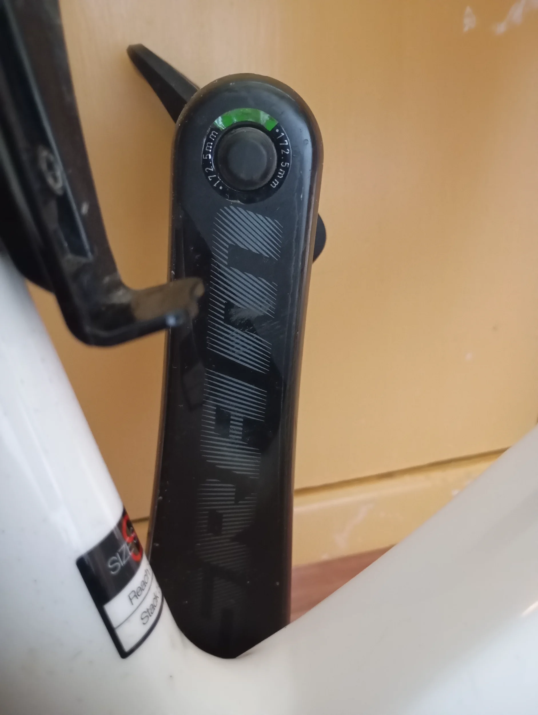

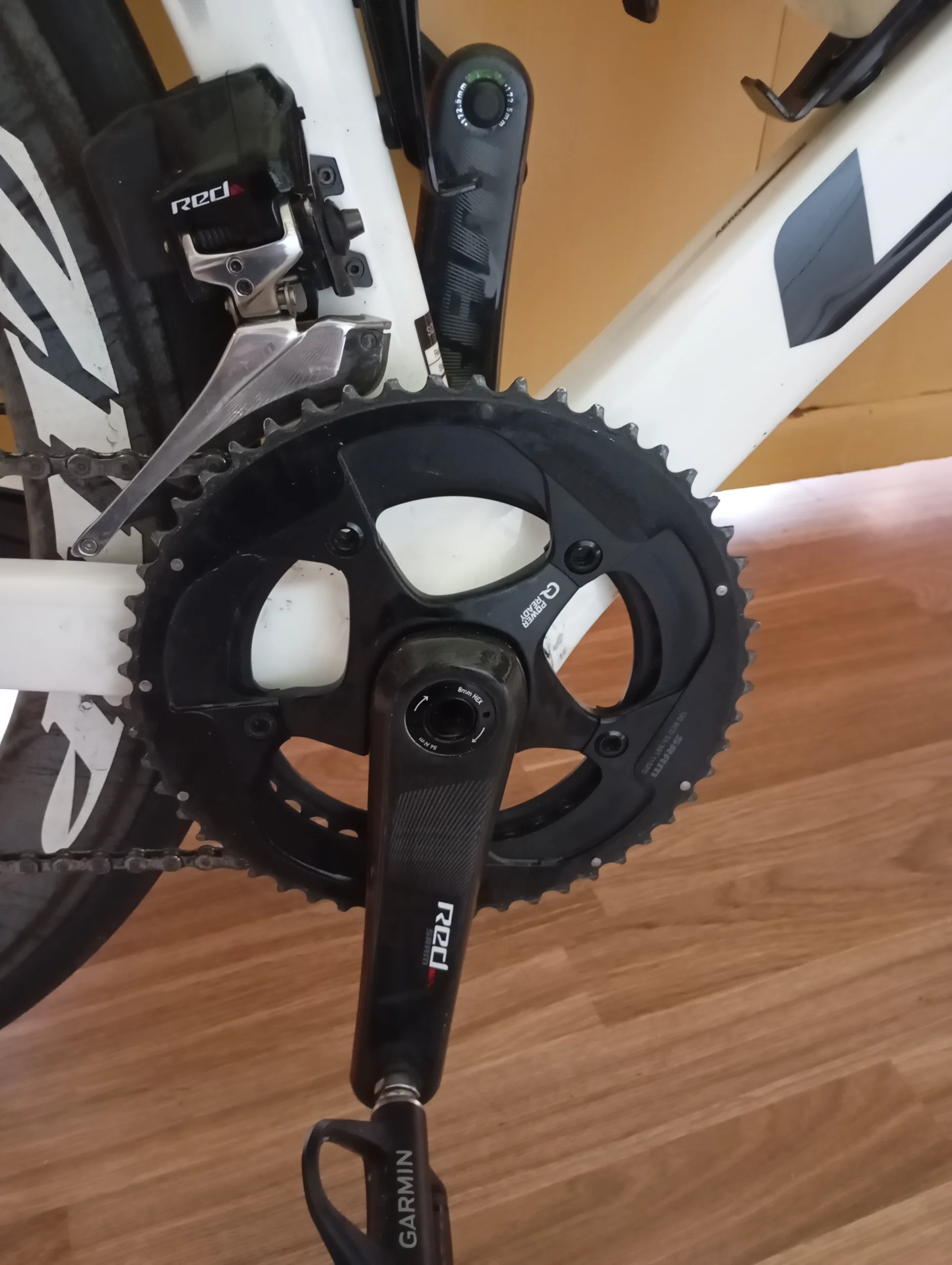

Har två cyklar.
En gravel med 170s vevarmar
En Lvg med 172.5s vevarmar
Har ställt sadeln på samma höjd.
Upplever att gravelns 170 skönare på något sätt. Svårt att säga exkat men kanske kommer lite högt med benen i toppläget på lvg cykeln.
Kan dom där 2.5 gör så stor skillnad?
Vad göra? Byta till samma längd? Höja/sänka sadeln?
Sitter Sram red på lvg. Ska man ersätta med samma eller ska man gå på något billigare??

2,5 mm i sadelhöjd gör skillnad, man brukar kompensera för diffen i vevlängd med högre / lägre sadel.
Men dina cyklar lär ha olika branta sadelrör så sadeln effektivt hamnar på olika ställen i förhållande till vevpartiet, vilket också kan påverka hur det känns, respektive hur upprätt / framåtlutat du sitter.
Har du likadana pedaler och skor till båda? även det påverkar då olika bygger olika på höjden.

Kör samma skor och samma pedaler.
försöker oftast sitta så "aero" och framåt som det går på båda cyklarna.

Jag känner inte skillnad på 170 vs 172.5mm, men det betyder ju inte att du inte gör det.
Som @glitch skriver så kan det ju vara andra saker som skiljer i din sitt-postion som troligen påverkar mer än vevarmslängd. Bara att du ställt in de båda så aero som möjligt betyder ju inte att positionen är densamma?
Men de moderna rönen säger ju att kortare är bättre. Lär ju inte vara sämre med 2.5mm kortare vevar. Men om 170mm känns bra kanske 165mm är ännu bättre?
Jag personligen skulle inte nedgradera en komponent på cykeln så för mig skulle det bli dyrt att byta :-)

Om du har samma vevlagerstandard på hojarna är väl det enklaste att byta vevar mellan dem för att testa.
Det finns som sagt många andra faktorer som påverkar känslan i cyklarna.
