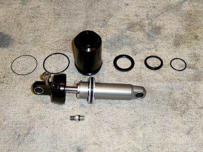

Hittade en bild på de olika delarna av dämparen:

Sådär isär kan du få din utan att det är några problem. Du skruvar av sden stora delen på bilden från resten av dämparen. Skruvas med handkraft precis som en vanlig skruv.
Se bara till att släppa ut ALL luft innan, annars kan det göra ont... Och stoppa en trasa eller något genom infästningshålet så att inte luftburken skjuter iväg ifall det finns lite luft kvar.
Edit: Huruvida du måste plocka loss packningarna när du väl fått isär dämparen låter jag vara osagt. Men ska du inte byta dom tror jag inte det behövs, eller?

Okej, det verkar ju inte så svårt. Jag vill ju helst inte skruva isär den för mycket, iofs har jag servat min RS Reba utan problem men det är ju klart onödigt att pilla isär bakdämparen för mycket.

Nu har jag iallafall skruvat isär den och tömt hur den gråa oljan, redigt skitig var den :) Hällde i ungefär lika mycket + kompensation för det tidigare misstaget. Använde gaffelolja 2.5 WT, det är säkert fel viskositet men den gamla oljan var ungefär lika lättflytande.
Jag förväntade mig att kunna ta av själva luftbehållaren som på bilden ovan men den verkade vara fjäderbelastad så det gick inte. Fick lägga en träbit emellan så det gick att hälla ut oljan.
