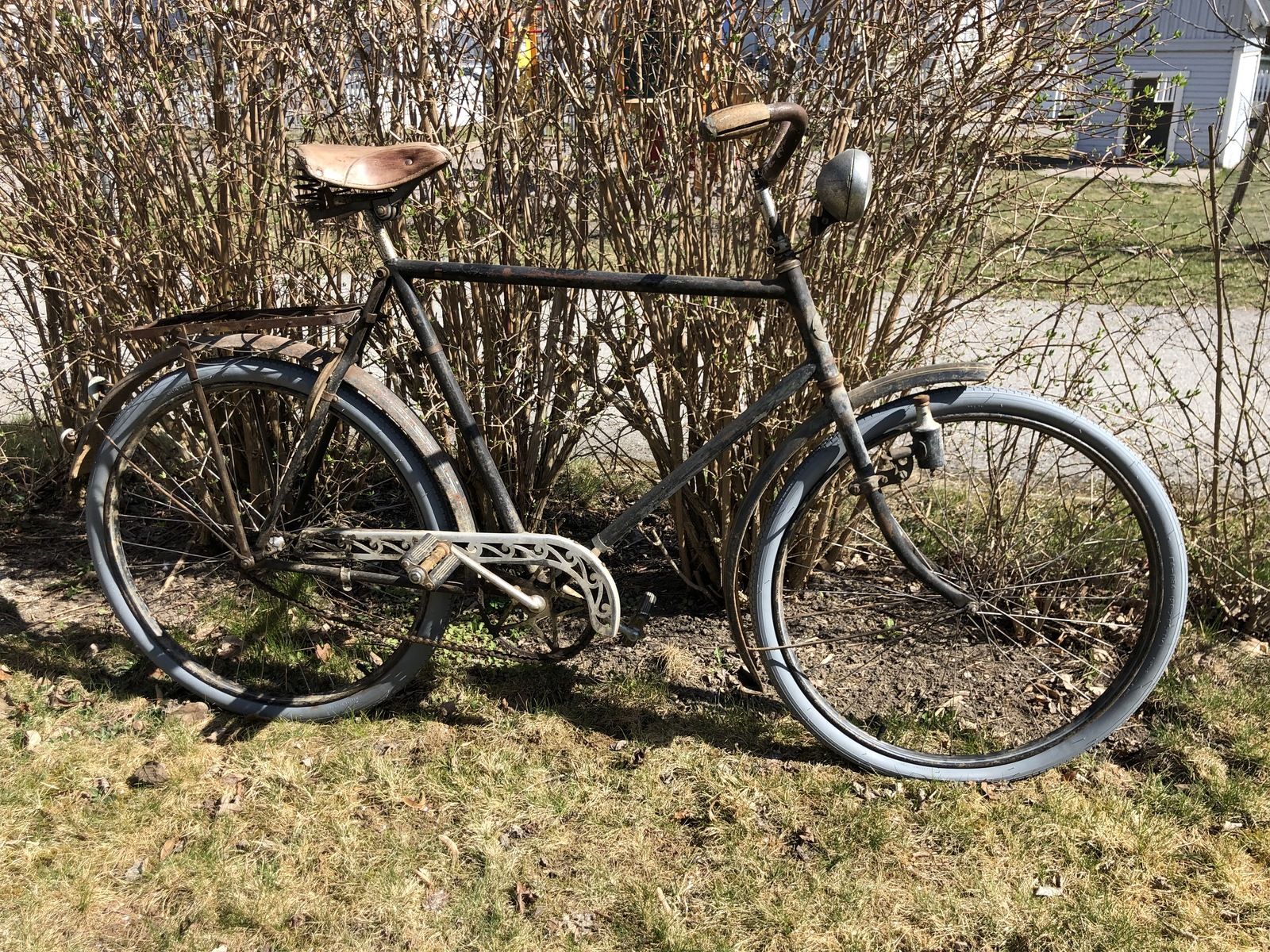

Den här har haft samma sedan 1933-34, lite stel nu dock.
Olja kedja?
Jimel sa:
Eld sa:
storfiskarn sa:
Beror ju på hur mycket man använder cykeln.
För mig håller kedjan ungefär ett år, ibland mindre, men då får den gå några mil varje dag.
Som sagt.
Jag har en cykel som haft samma kedja i 35 år men nu ligger den faktiskt mellan 0,5 och 0,75 % slitage så det är väl dags att byta...
(6 delat)
Bra koll , trodde inte att du va i 95årsåldern eller vad det kan bli om du ska komma ihåg ?

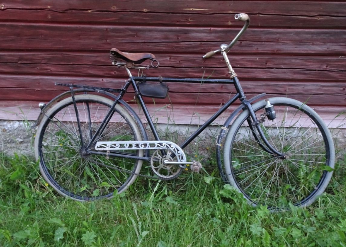

Det är möjligt att det är originalkedja även på denna...
    179.8 KB · Besök: 55
Måste ju vara gammal eftersom jag inte kommer ihåg om jag köpte cykeln 1933 eller 34 ;)
