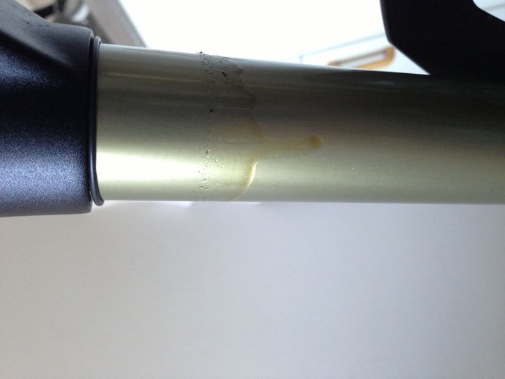

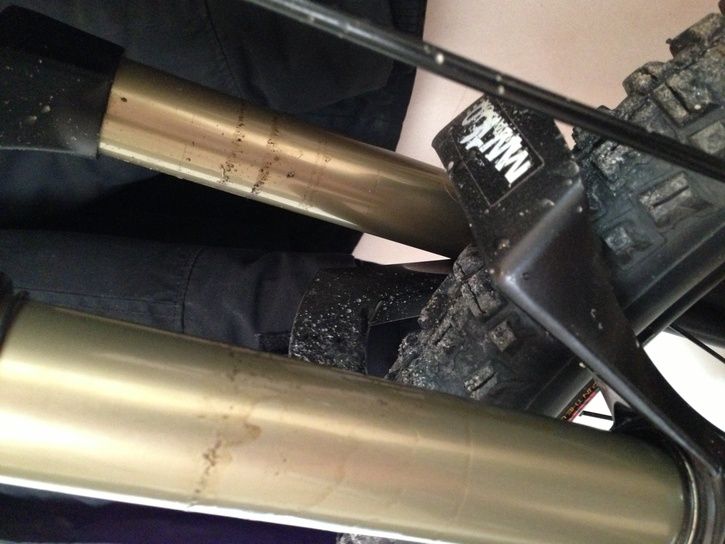

Hej!, jag kunde inte riktigt hitta någon tråd som beskriver det jag undrar över. Gaffeln som jag har ska tydligen ha ett "öppet oljebad" och "self lubricating seals", jag har alltså fått höra att det ska vara olja på benen i from av en tunn film eller synliga ringar för att smörja packningarna, men är inte detta i värsta laget? det ser onekligen mycket ut.
Gaffeln jag har en en Magura Wotan.
Tack på förhand // Micke

pnkcow skrev:
> I min erfarnhet är det normalt för en Wotan.
Okej, äger du eller har du ägt en själv? borde inte oljan i ytterbenen ta slut ganska fort? det är ju bara 2,5ml har jag för mej.
Olja på innerbenen, hur mycket är normalt?
Jag använde en i nästan 2 år (och har den fortfarande i förrådet). Det är ju lite konstigt att den ser ut att släppa ut så mycket olja men de gånger jag servade den så fanns det alltid lite kvar och absolut inget smuts heller. Magura har själv sagt att det är normalt, speciellt när gaffeln är ny eller efter att oljan bytts. Lite mer info kanske finns på Maguras Tech Forum.
Det är nära värsta laget, Värsta är när du får surra tygtrasor runt ytterbenen för att det inte skall droppa ner på bromsskivan.
Dax att beställa packningar.
Men pröva att demontera ytterbenen och gör rent packningarna noga. Har du tur är det smutsen i packningarna som gör att de läcker, har du otur är det skador på packningarna.
/Ebbe

Tycker jag känner igen den där gaffeln.
Och om det är den som jag tror att det är så är den servad och sedan inte använd. Om du kör några fler gånger så kommer det inte ut lika mycket olja. Packningarna är körda max 5h så de behöver inte göras rena. Som rosakossan skrev så är det en feature på wotangafflarna med olja på innerbenen.
Tack för alla svar! Jag ska avvakta och fortsätta köra och se om det lugnar sej :) Jag märkte idag efter cykelturen att det är betydligt mindre olja på benen.
