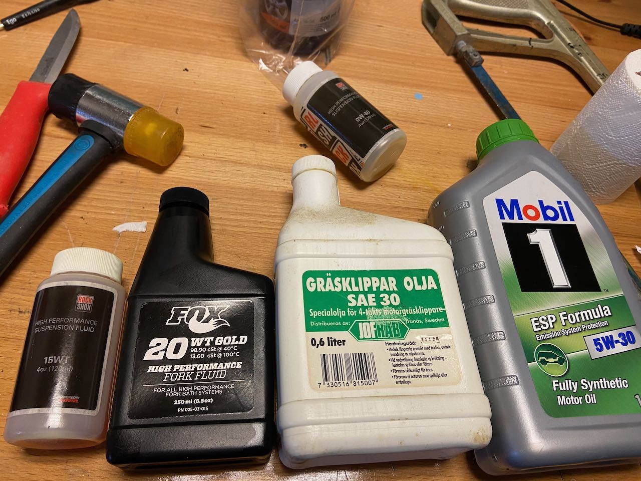

Gör ytterbensservice på Lyrik Ultimate och upptäckte att oljan 0W-30 inte räcker. Känns som det inte är supernoga med vilken olja man har i ytterbenen?
Vilken av de på bilden väljer jag? Eller skall jag försöka hitta 0W-30 någonstans? LBS hade givetvis inte. . .

Fox 20wt skulle jag köra. Kan vara olika additiv i olika oljor som reagerar med varandra men två gaffeloljor borde gå fint att kombinera.

Själv så skulle jag kört 5-30-oljan. Den skall ändå skydda benen från slitage. 15wt-oljan har mer egenskapen att inte skumma. Så jag skulle valt motoroljan, som är framtagen för att hålla en oljefilm mellan två metallytor.

Kör själv biltemas motorolja 0w30 i alla mina gafflar och har gjort så ett bra tag nu. Noll problem. Jag hade kört vilket som men inte gräsklipparoljan..

Fox-oljan verkar ha helt annan kallviskositet än en 0w-30 eller 5w-30 (fox-oljan verkar vara mycket mer trögflytande). Jag skulle gå på 5w-30 oljan.

Jag tänker att risken är att motoroljan reagerar med dels rester av den gamla ytterbensoljan som finns kvar i gaffeln, dels att det kan blandas vid handhavande/service. Men visst. Sannolikheten är kanske låg.

5w-30 oljan är syntetisk vilket RockShox 0W-30 troligtvis inte är?
15wt och 20wt är tänkta för gafflar.
SAE30 är inte det vanlig motorolja och troligtvis ganska lik 0W-30?

Jag skulle tro att en olja måste vara syntetisk, eller åtminstone hydrocrackad, för att ens kunna få den 0W-klassad. Har nog aldrig sett en mineralolja med 0W eller 5W-klassning. De brukar ha 10W och uppåt.
Tittar man på datablad så ser man att Fox-oljan motsvarar nåt med 15W, kanske en 15W-40, utifrån de viskositetsiffror som anges på flaskan. Om 0W-30 anbefalls eller använts tidigare, så är det 5W-30 som är lämplig ersättare av de ovan (den är f.ö. ingen äkta syntetolja, Mobil1 har inga sådana idag utan enbart hydrocrackade, s.k. HC-syntet).

I många fall kan du köra motorolja med snarlika värden, men varför chansa. Behöver du en skvätt så skicka mig ett PM.

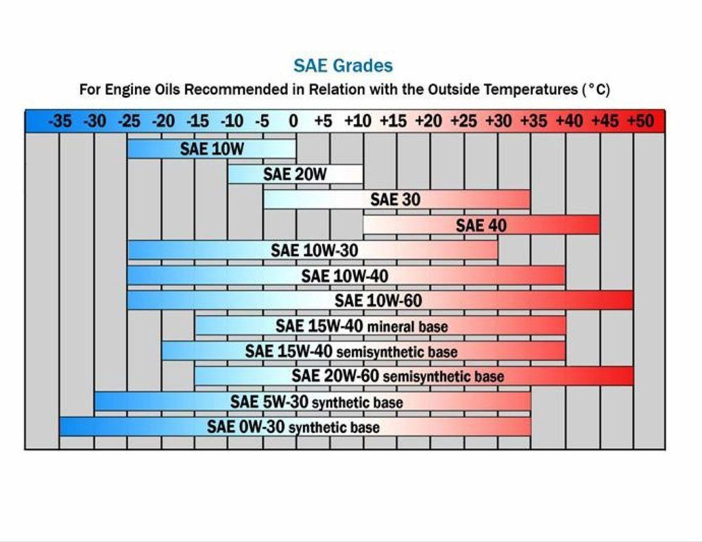

Skillnaderna mellan de två oljorna är att 0-30 håller sig mer lättflytande vid -35 grader Celcius än 5-30.

0W-30-oljan som man har i ytterbenen är en motorolja, precis som en 5W-30-olja. Den är designad för att hålla en oljefilm på metallytor för att inte skapa slitage. Oljorna i dämpardelen behöver ha egenskapen att inte skumma när den flödar. Börjar den att skumma när den går genom ventilpaketet, så får man inte önskade egenskaper i gaffelns dämpning.

Om nån nu fortfarande tror att skillnaderna är stora mellan 0W-30 och 5W-30 kan man ju titta på bilden nedan. Min bil kan köras på båda, faktum är att i Tyskland (och jag tror södra Sverige) rekommenderas 5W-30, medan det i övriga Sverige rekommenderas 0W-30 pga bättre kallstartegenskaper (dvs neråt 25-30 minusgrader). Utifrån det kan man ju fundera hur stor betydelse det har för smörjning av ett gaffelben...

Dels kommer det där inte hända, och dels är 5w-30 och 0w-30 så pass nära varann att ingen kommer märka någon skillnad. Dessutom, kör man hojen i -30 är man nog också beredd på att dämparna inte kommer prestera som vanligt..
