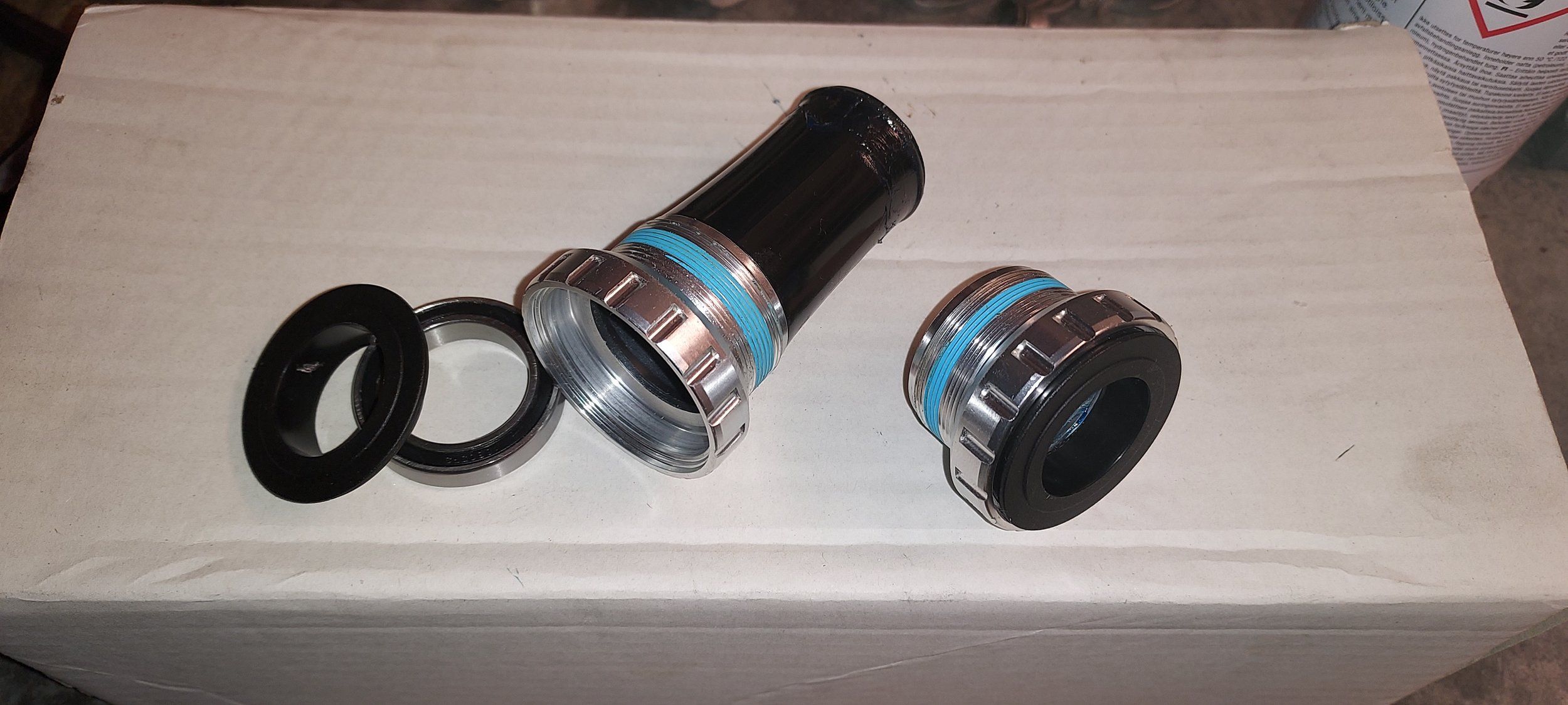

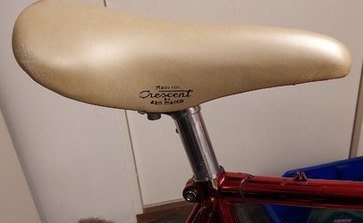

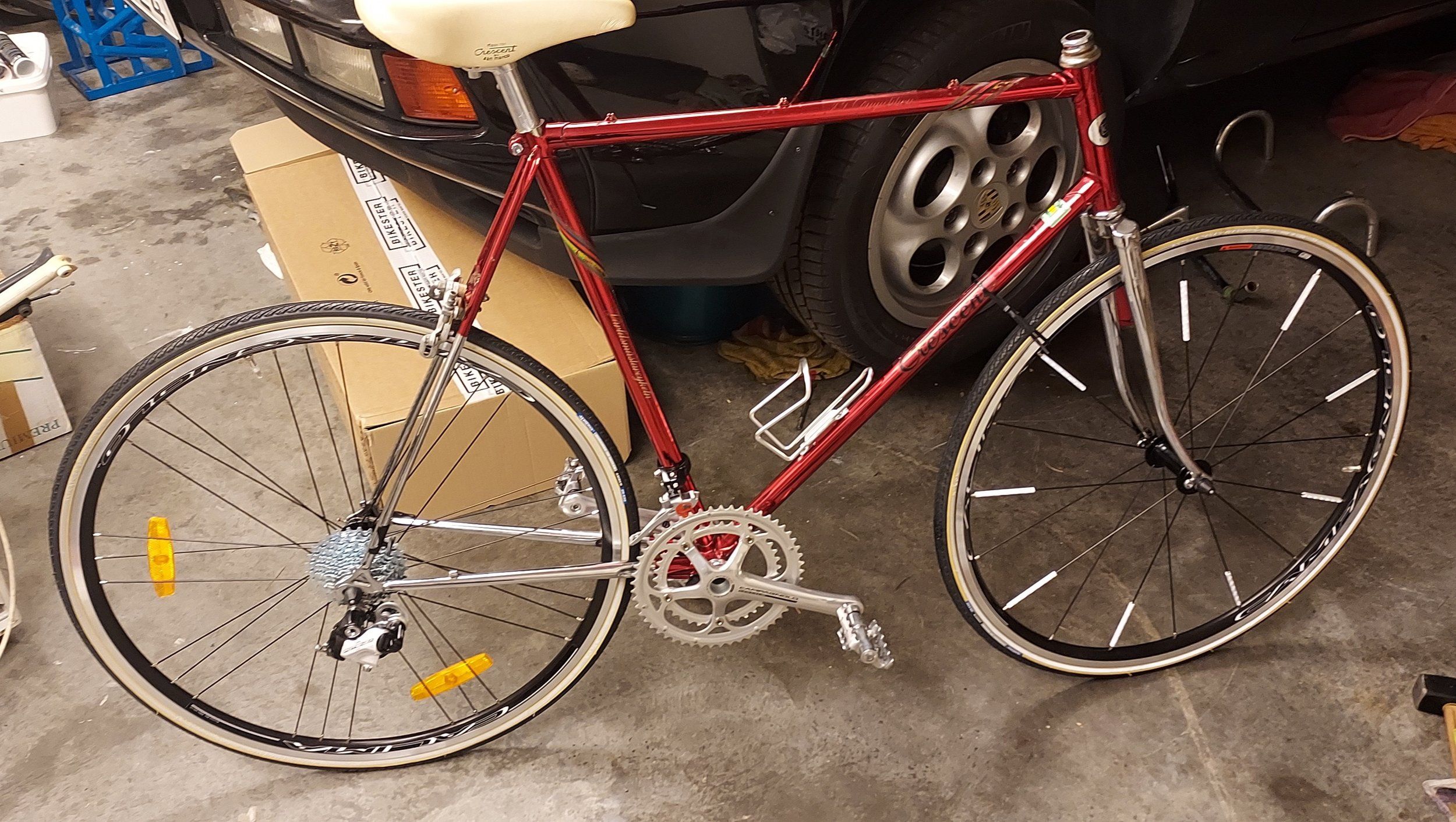

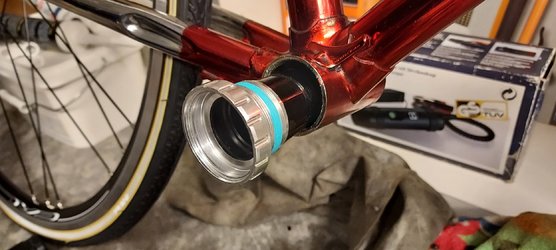

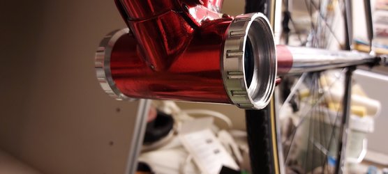

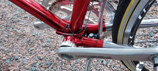

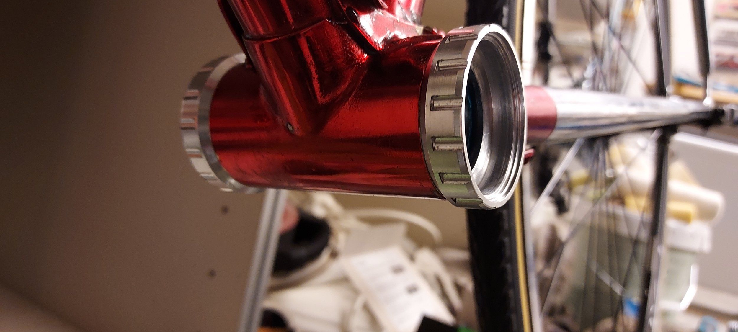

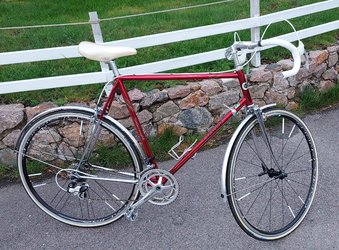

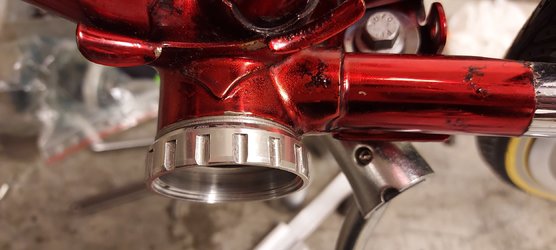

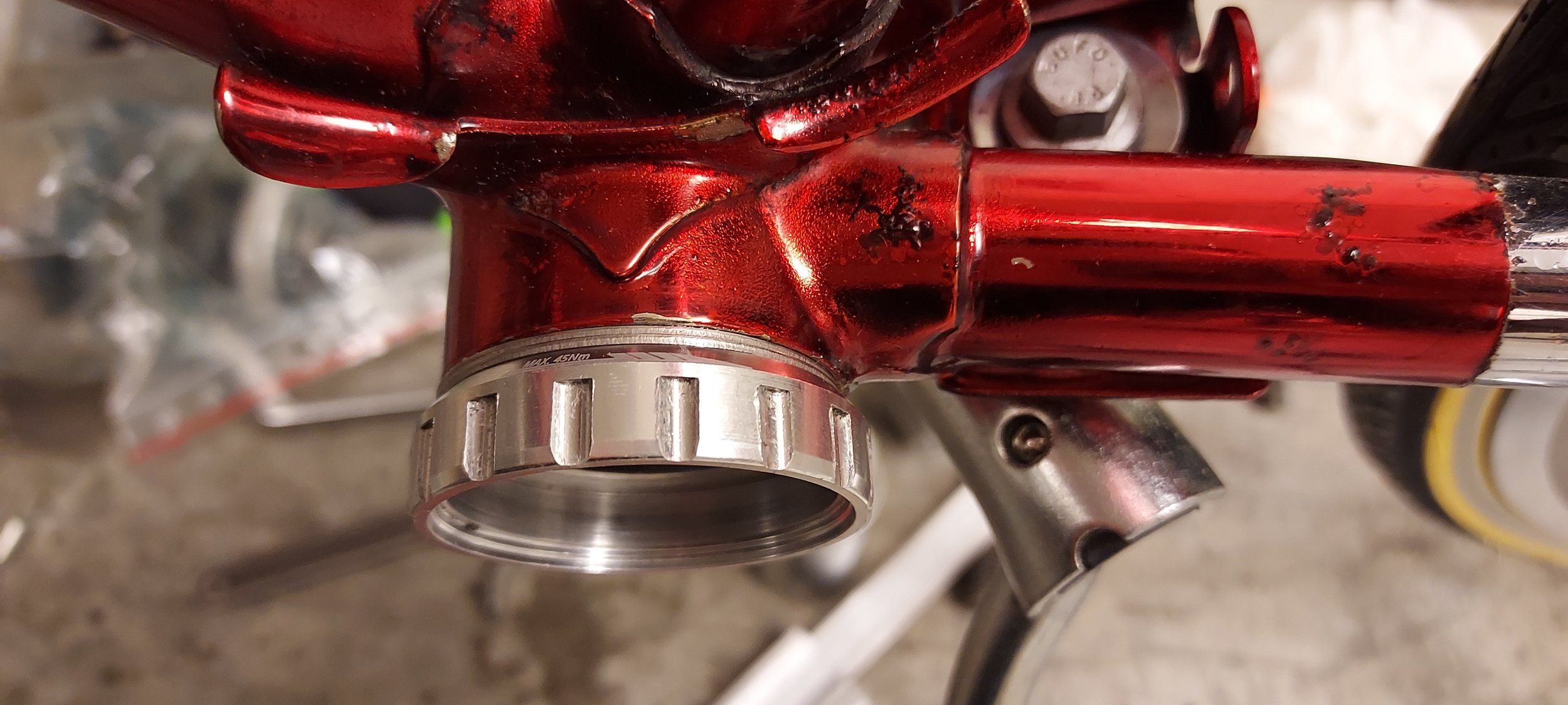

Har fått tag i en röd-blank cromovelato Crescent-ram från 80-talet. Ska nu börja montera ihop den med så många Campagnolo-delar som möjligt!

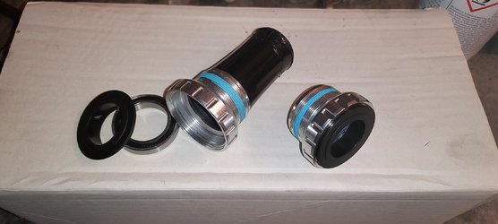

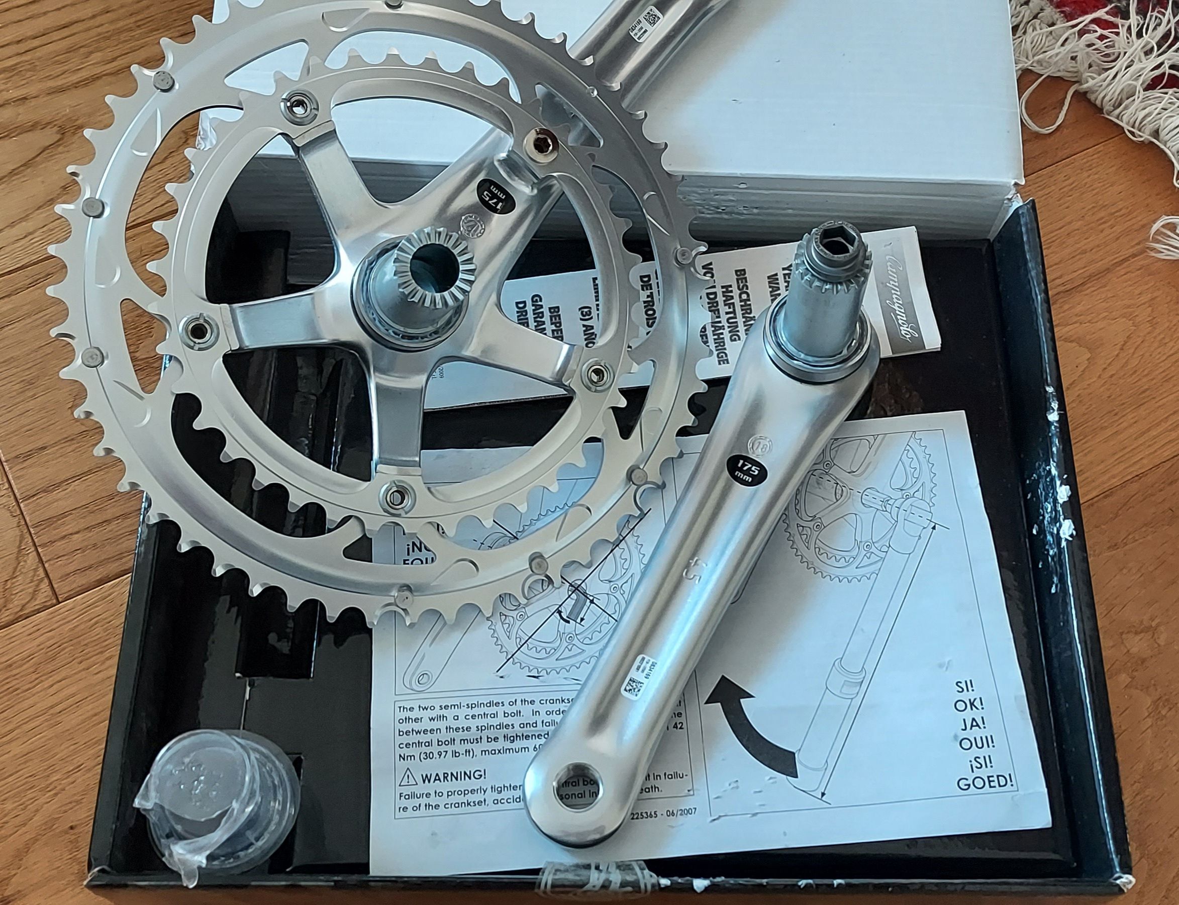

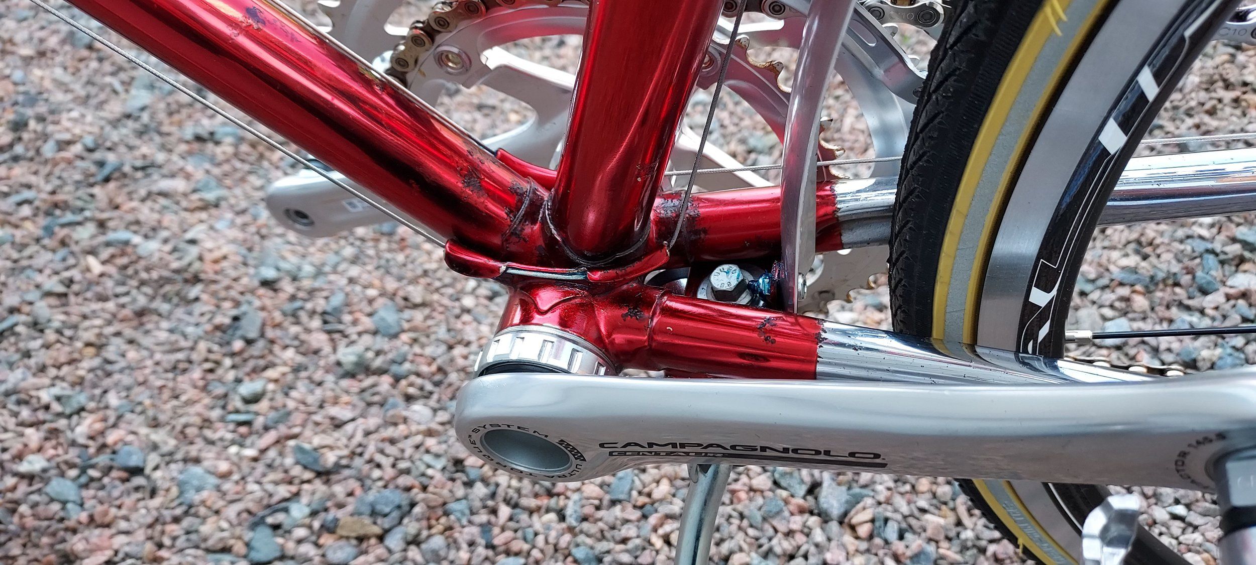

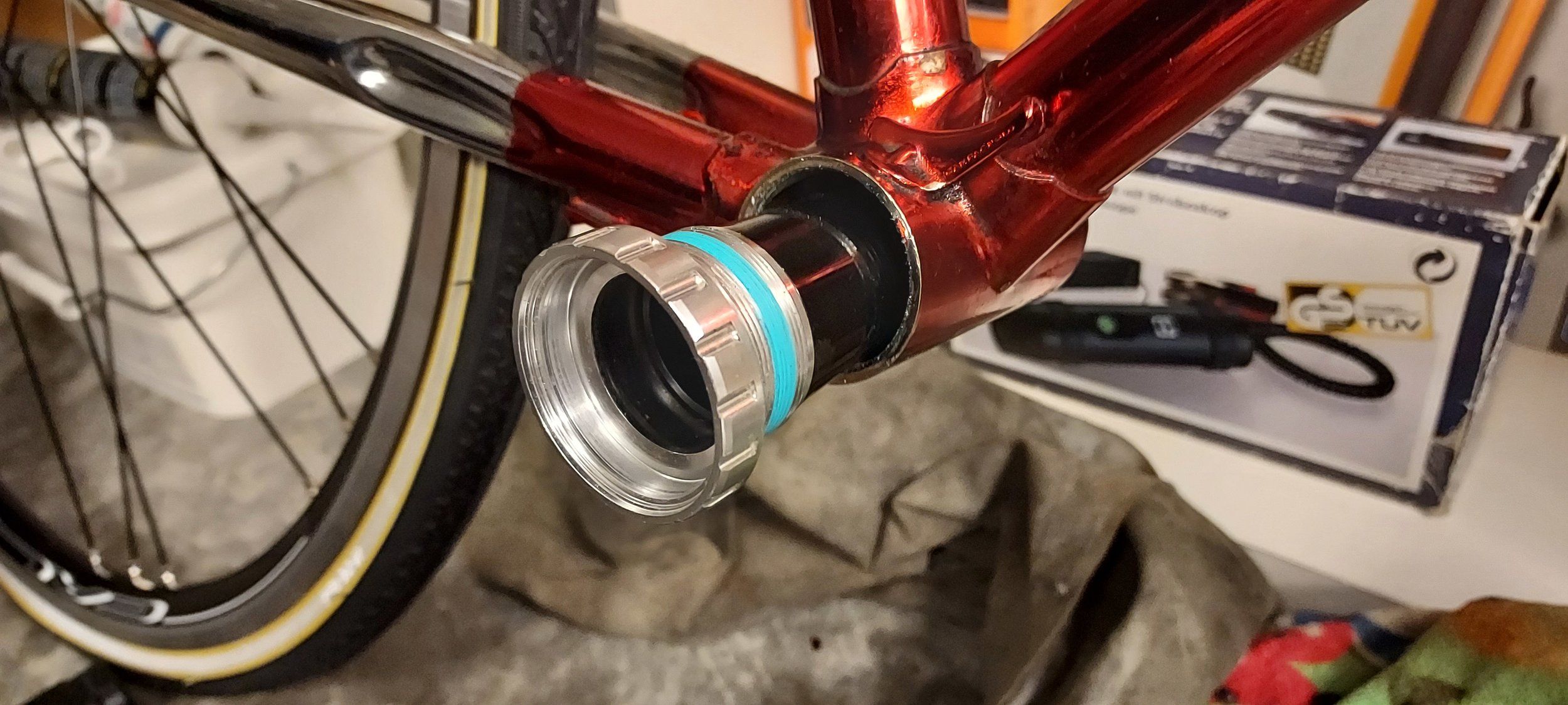

Eftersom jag ville ha en modernare Campa-vev så blev det Centaur Ultra-torque för 2x10 växlar.
Hittade inga franskgängade (M35x1) Campagnolo-delar med Ultra-torque-lagerskålar så jag fick tips om ROI från Israel som gör franska lagerskålar för Shimano Hollowtech II. Man får knacka ut lagrena och slipa upp lite för att passa in Campa-lagrena som redan sitter på veven...
Fortsättning följer...

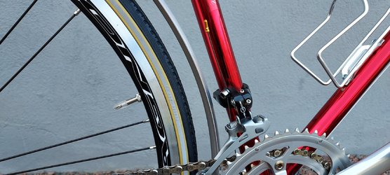

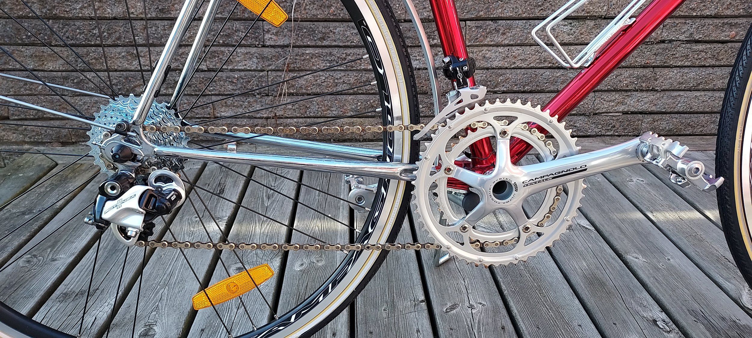

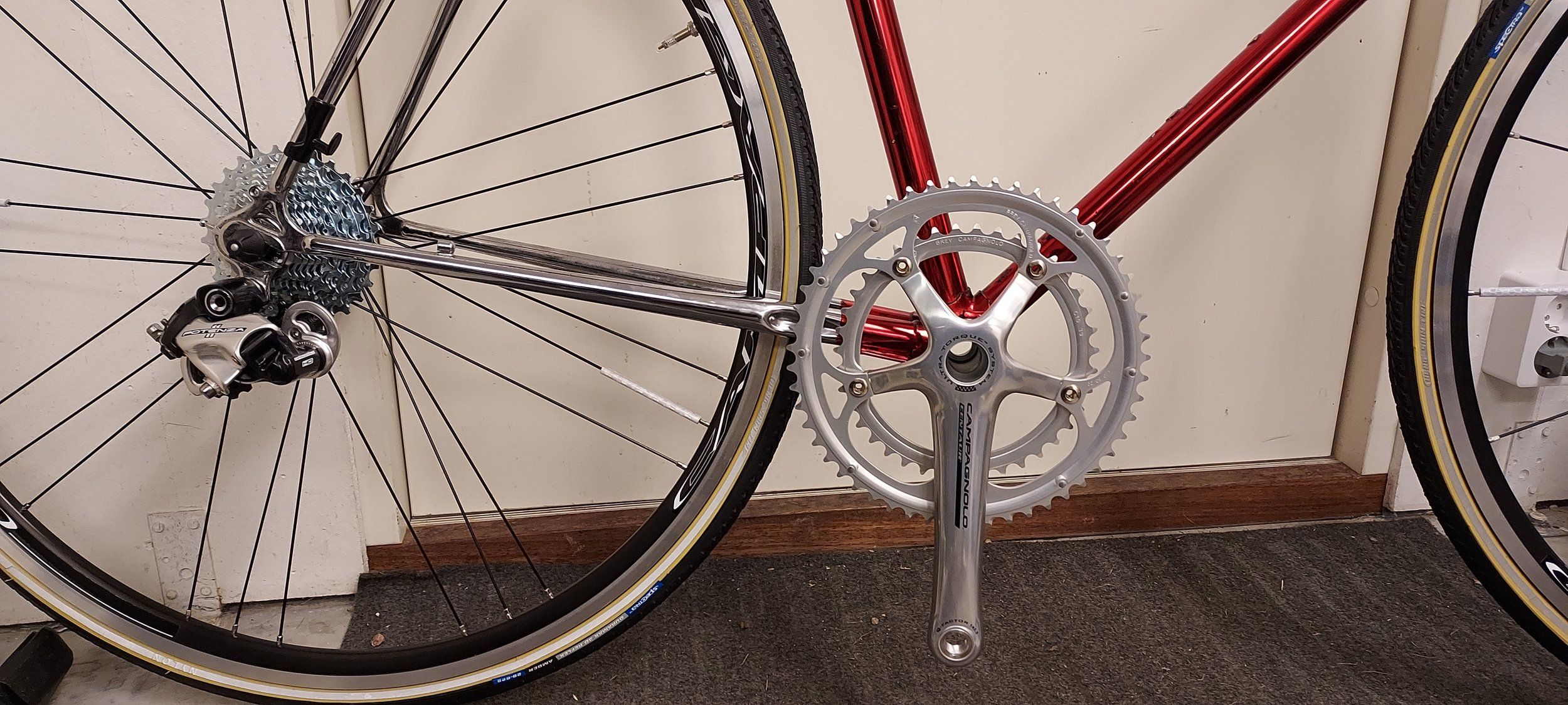

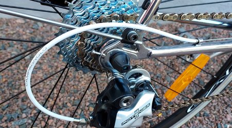

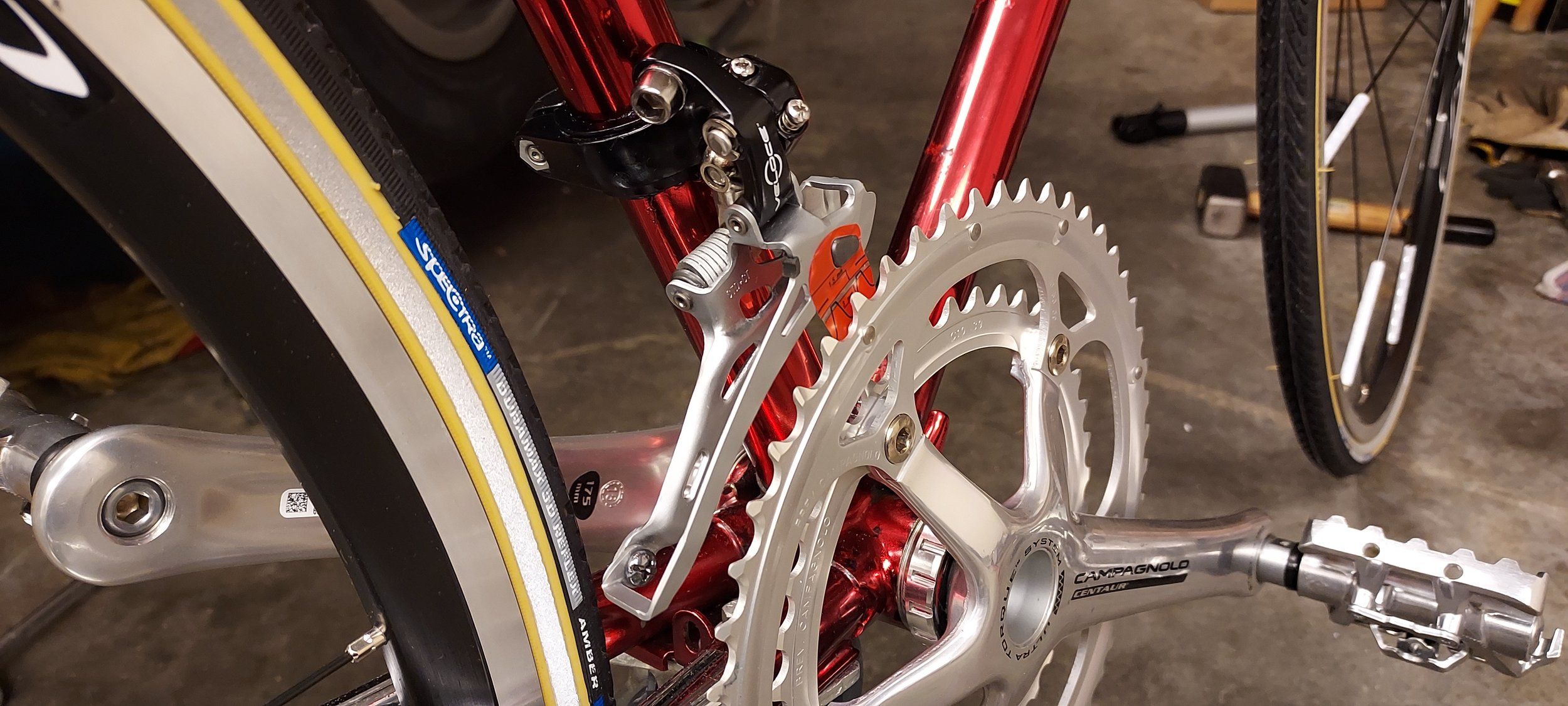

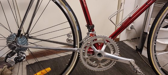

Lite fler delar monterade. Fick shimsa lagerskålarna för att Ultra-torque-veven skulle passa bättre. Hittade Shimano-shims för deras kassetter som passade detta nav. Frisk blandning av växeldelar; Veloce fram, Potenza bak, växelreglage från 60- eller 70-talet samt Centaur-vev för 2x10.
Men det kommer nog bli bra...

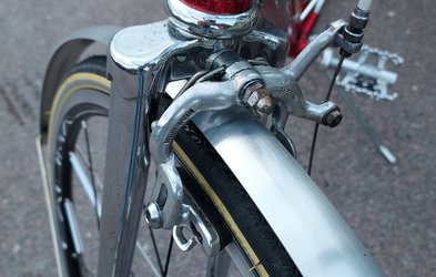

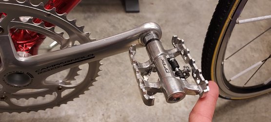

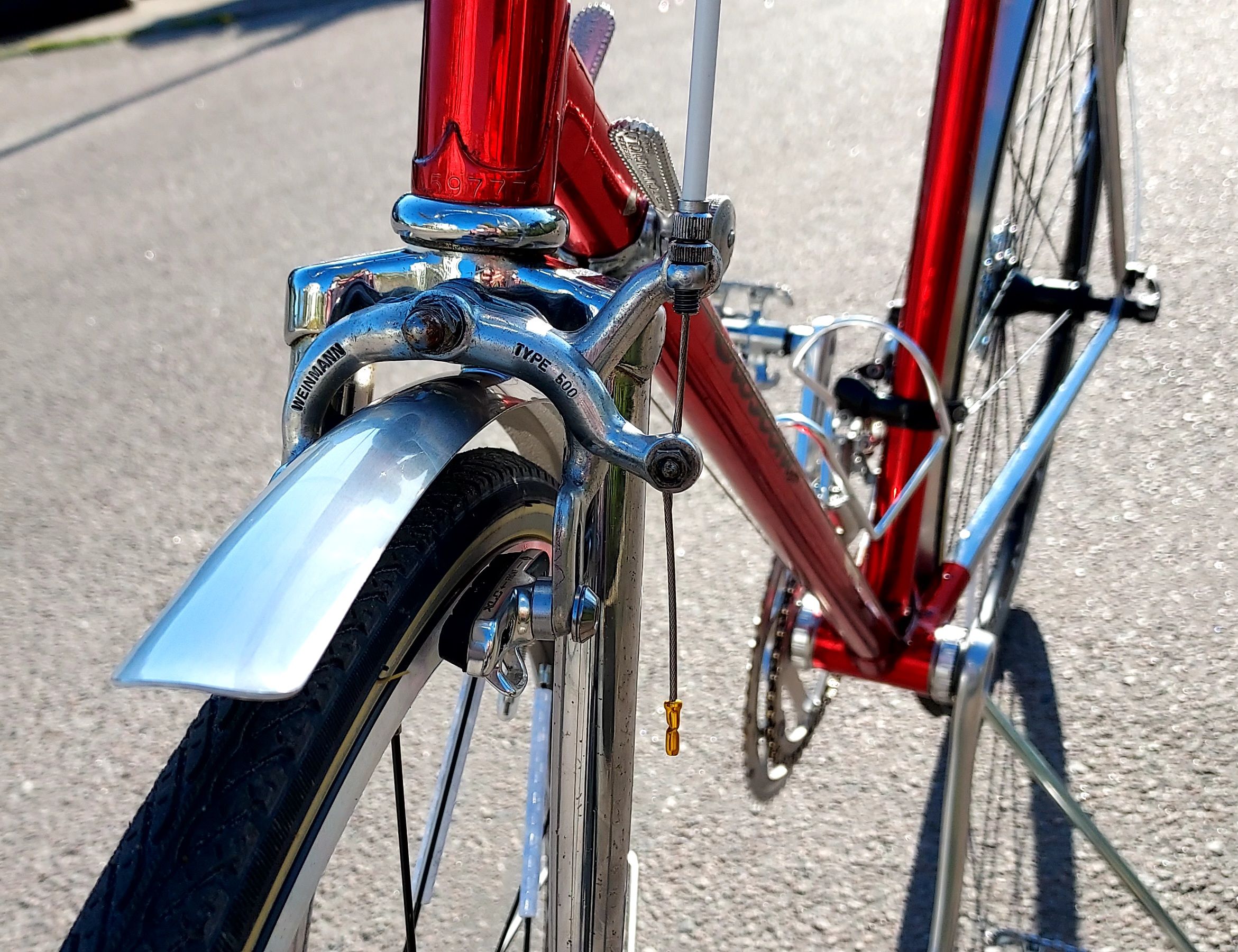

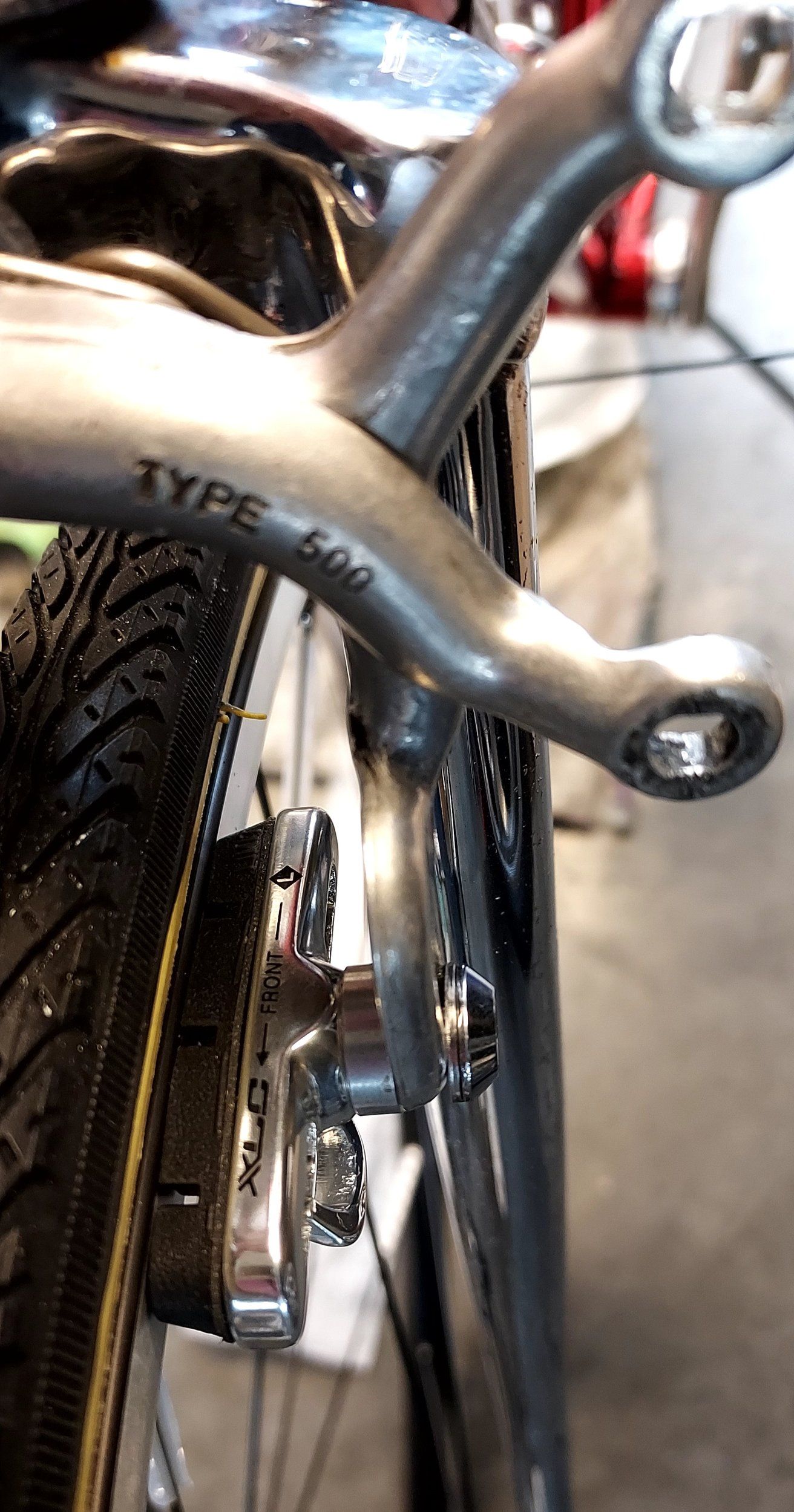

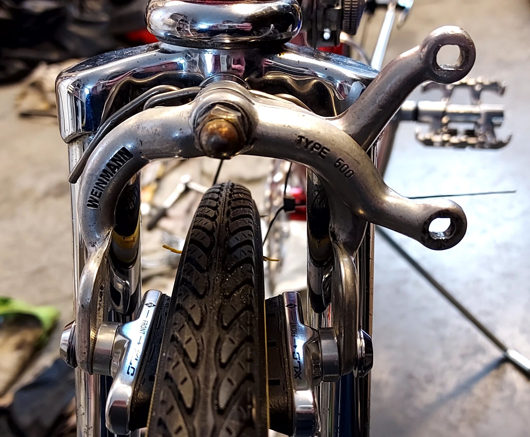

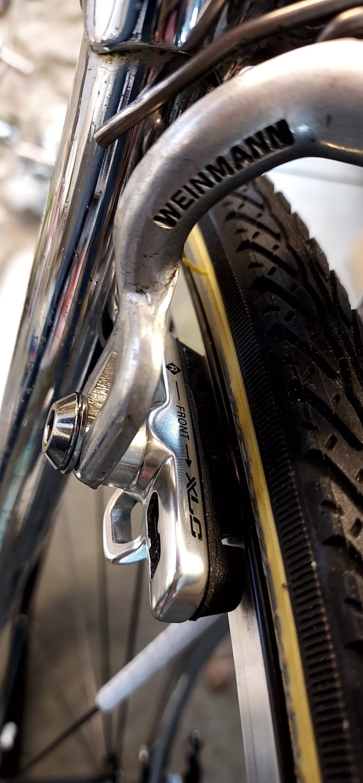

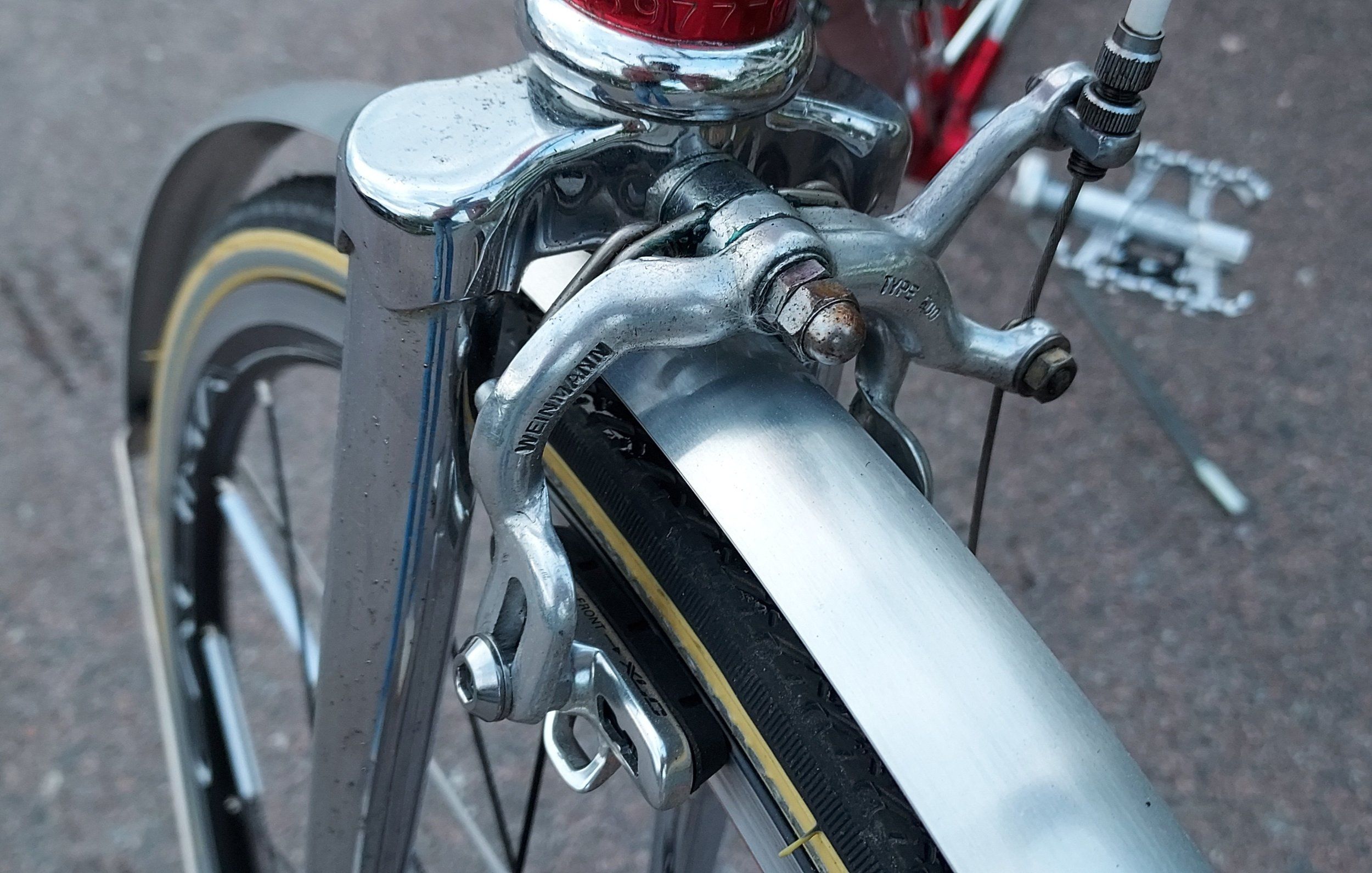

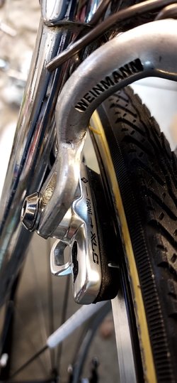

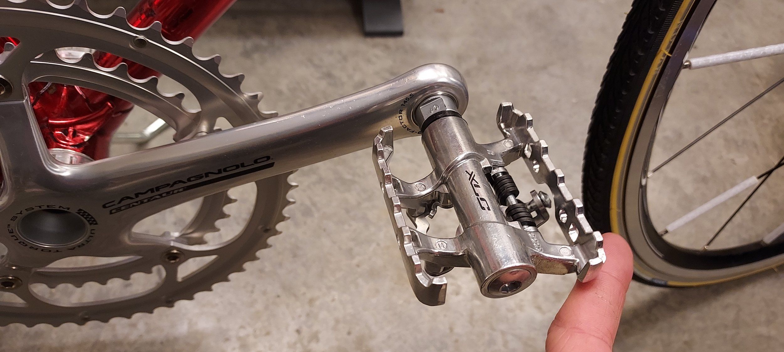

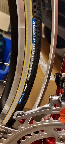

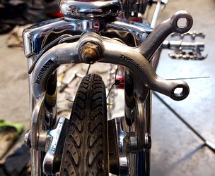

Bygget fortsätter långsamt... Nu justerat längden/reach på min Weinmann 500-frambroms.
Nya XLC-klotsar ser bra ut!

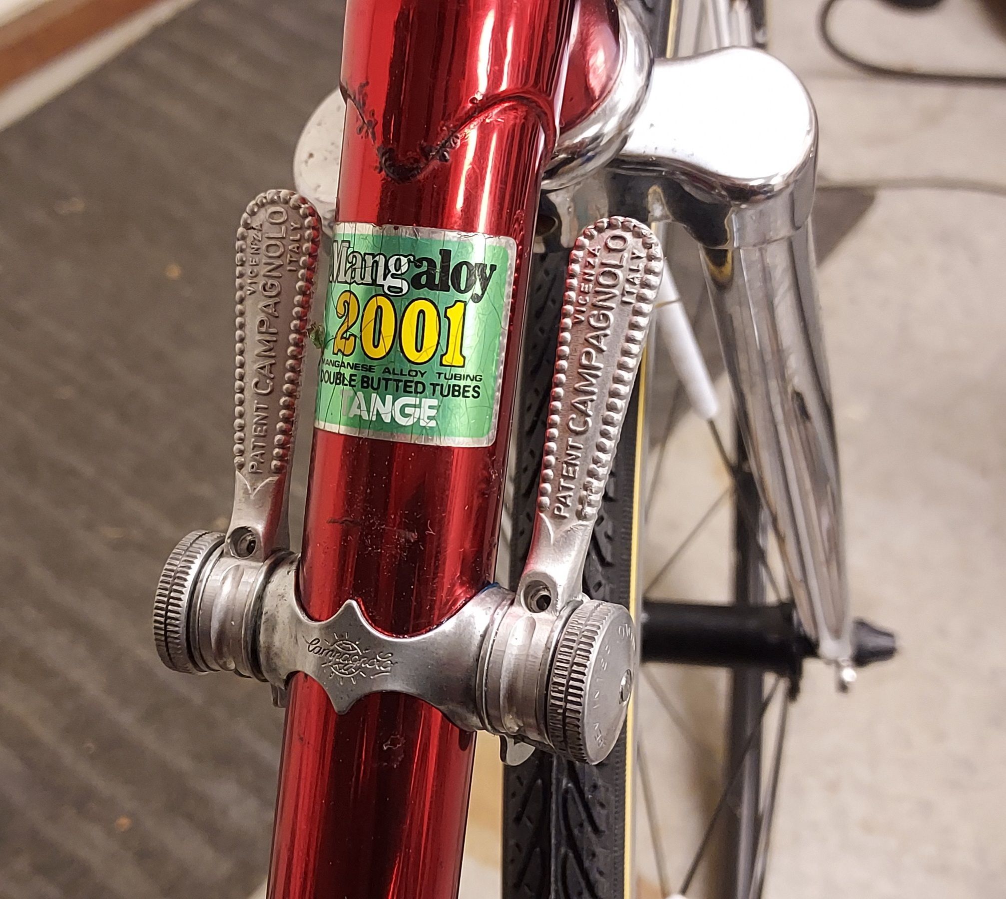

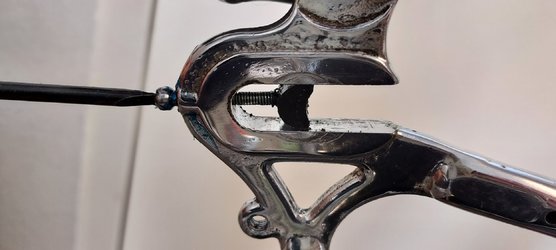

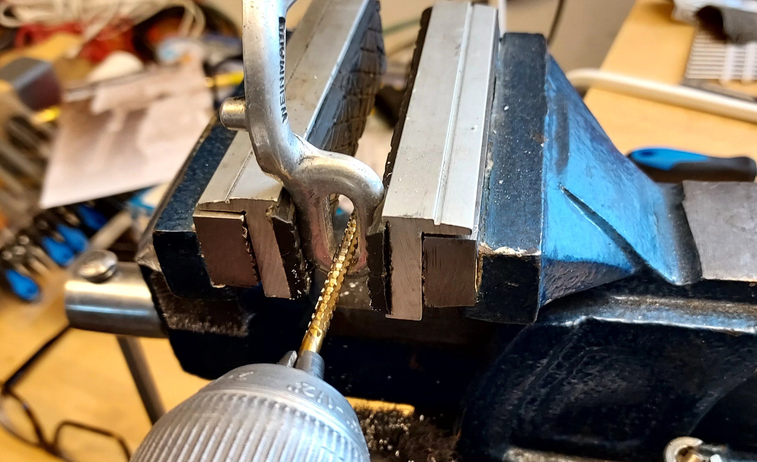

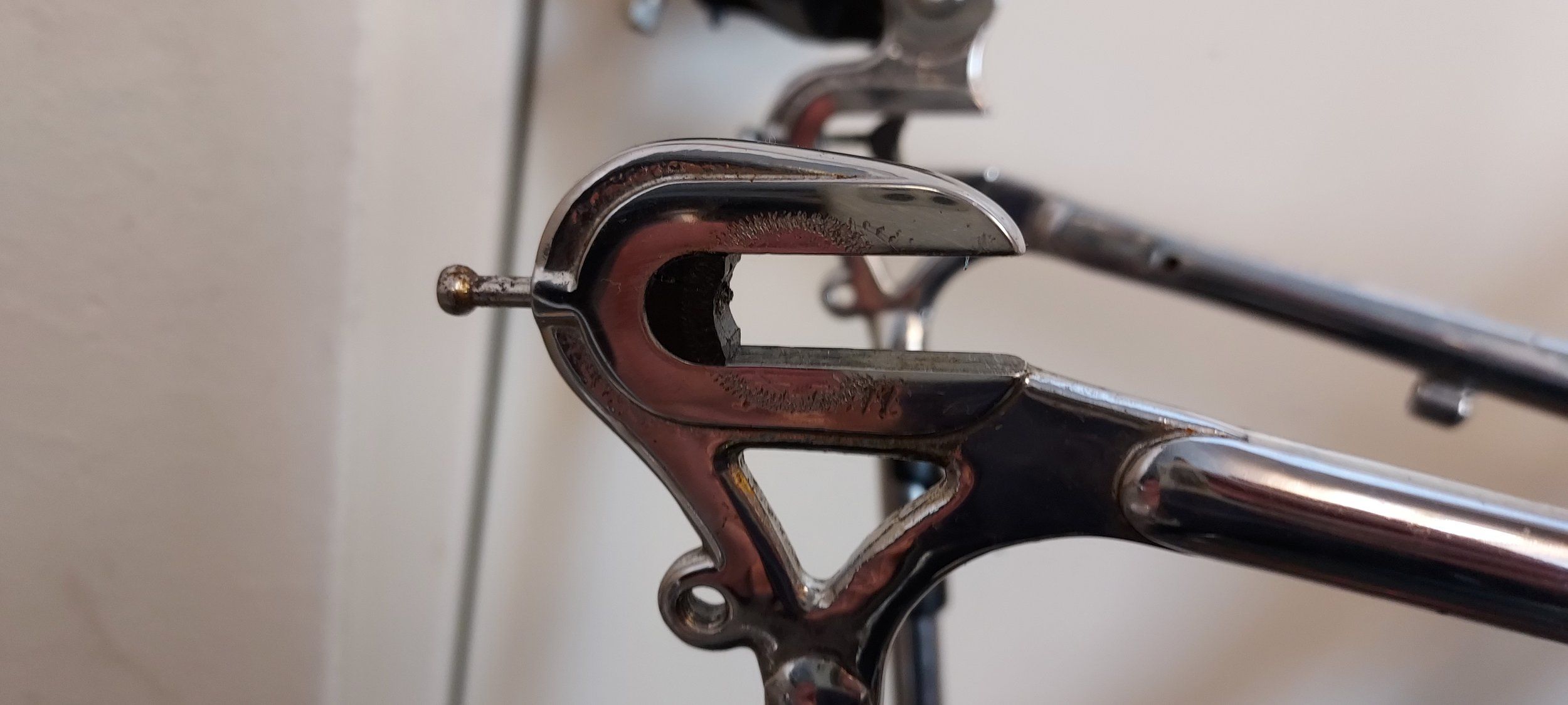

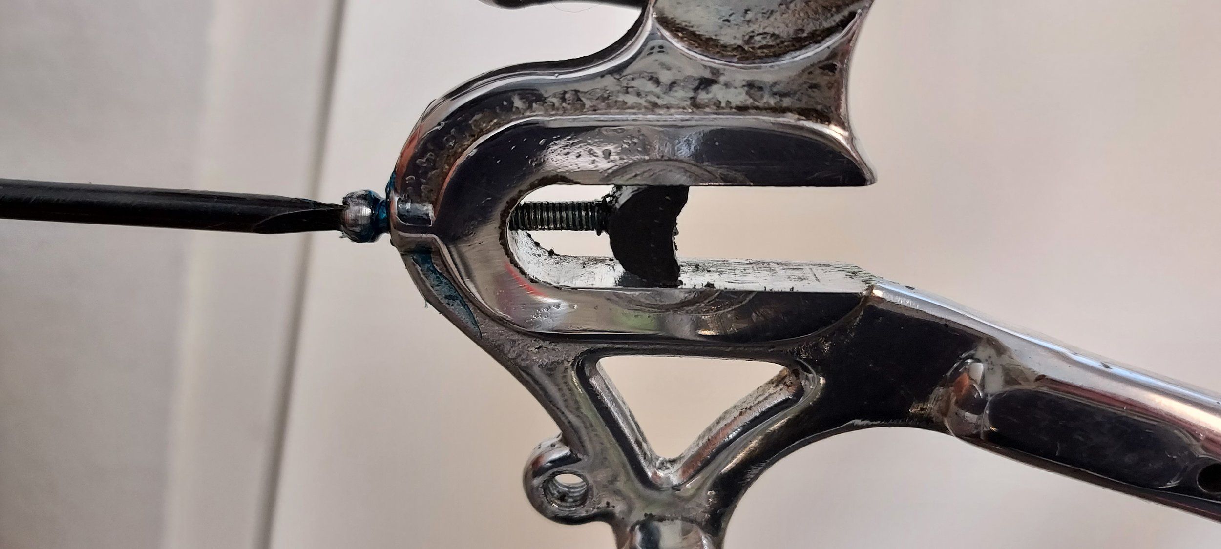

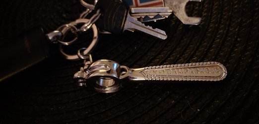

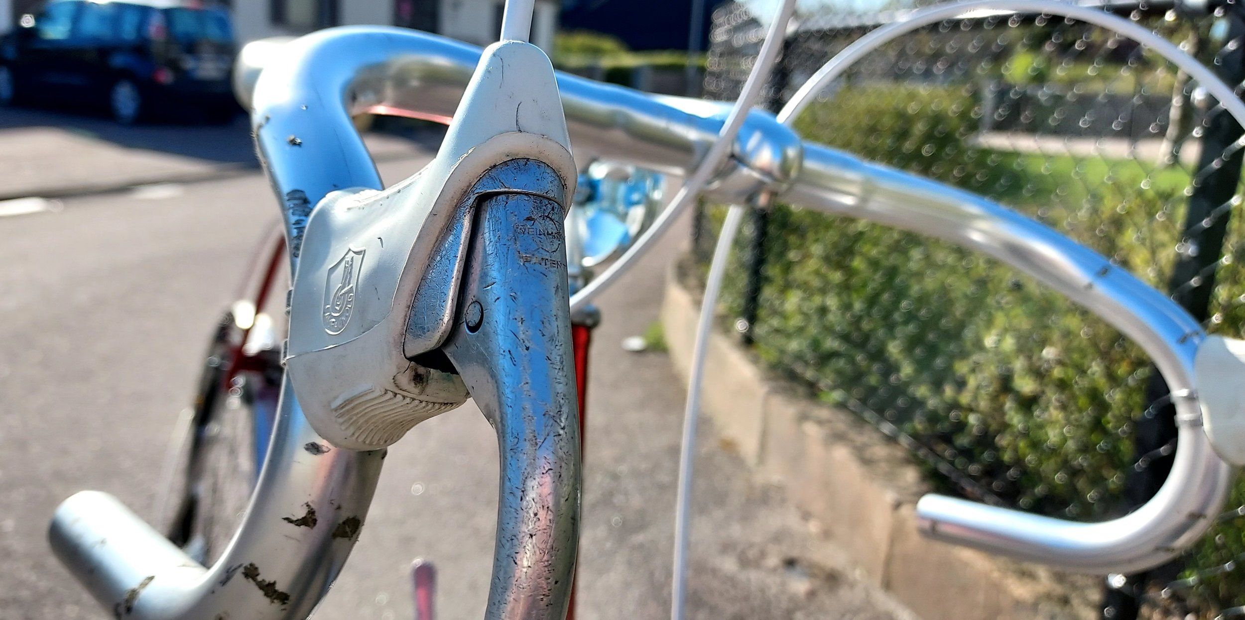

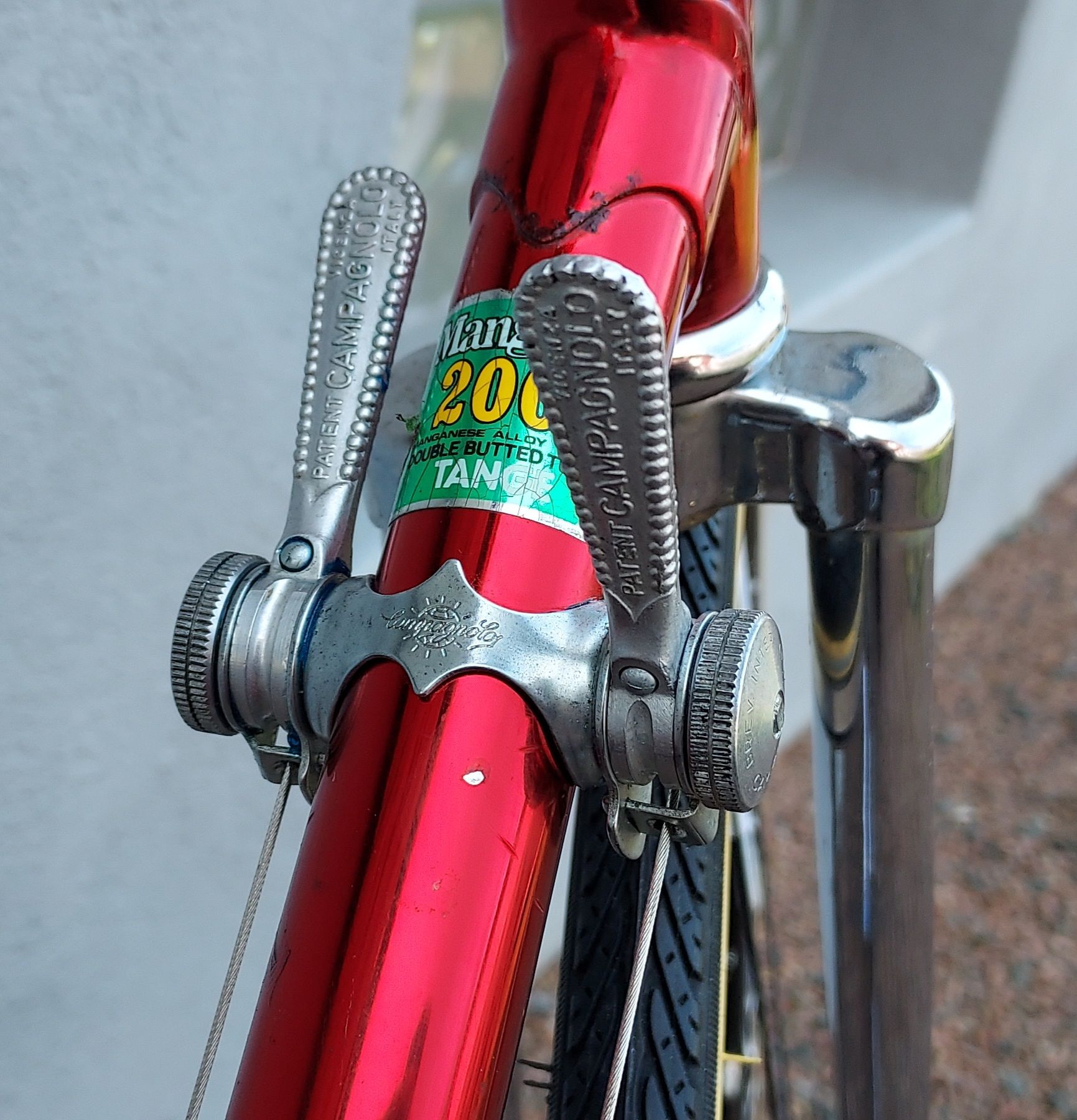

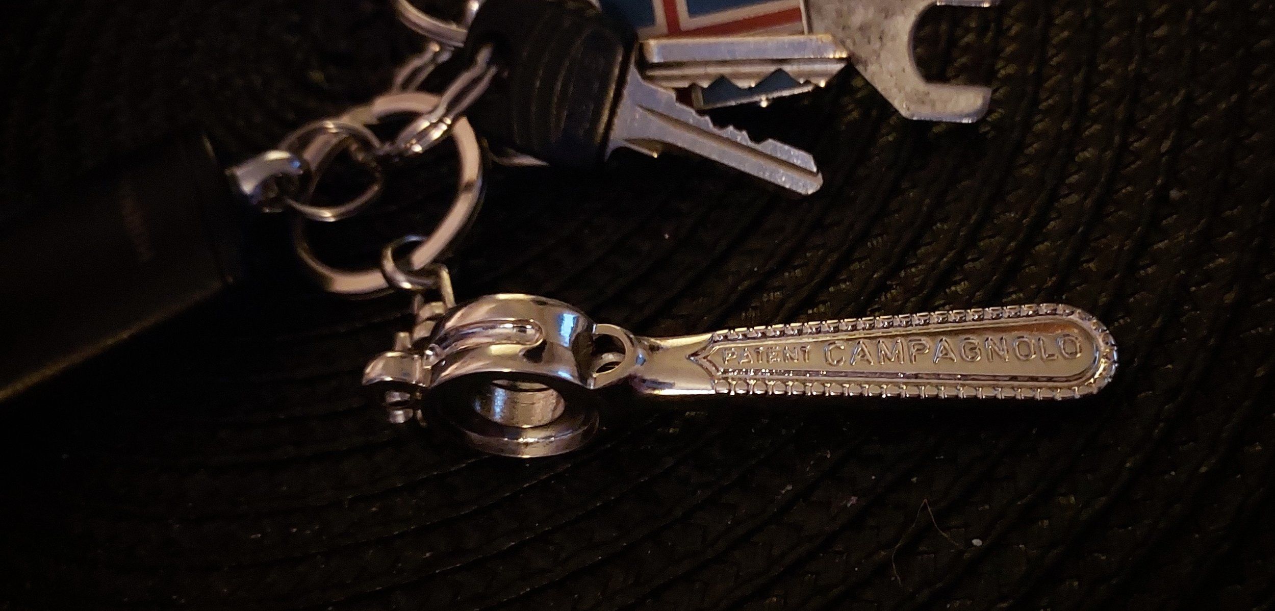

De här mojängerna behöver rengöras och smörjas! Vad kallas de?

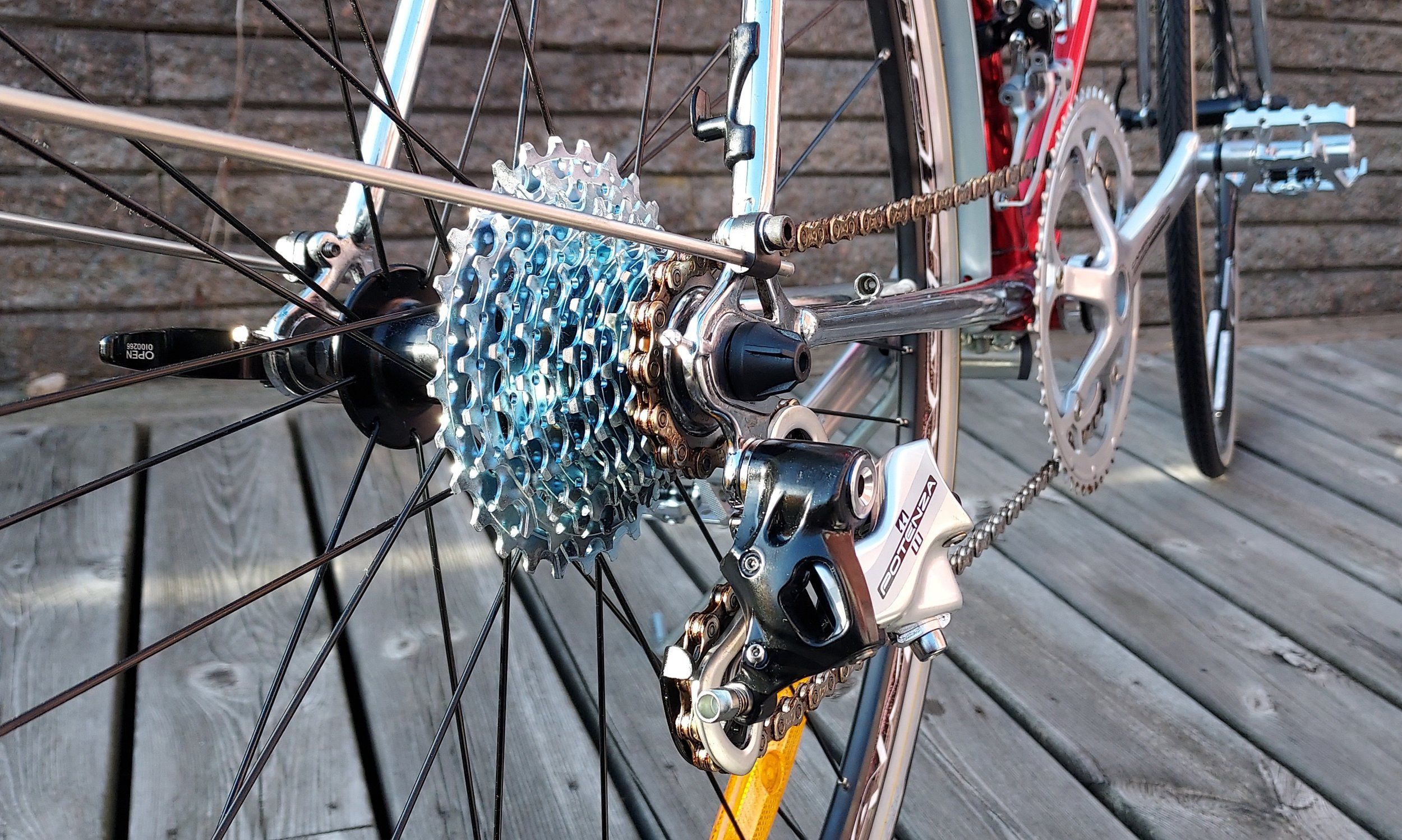

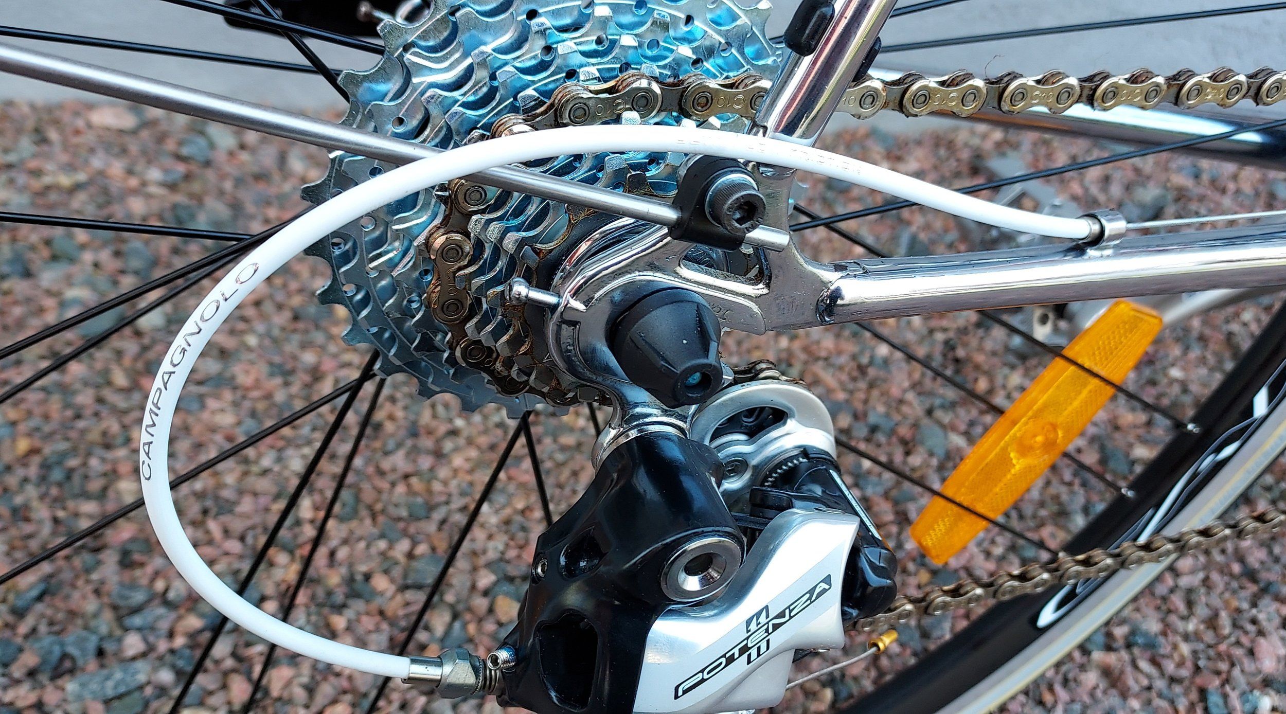

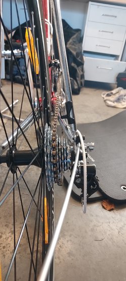

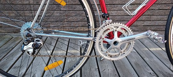

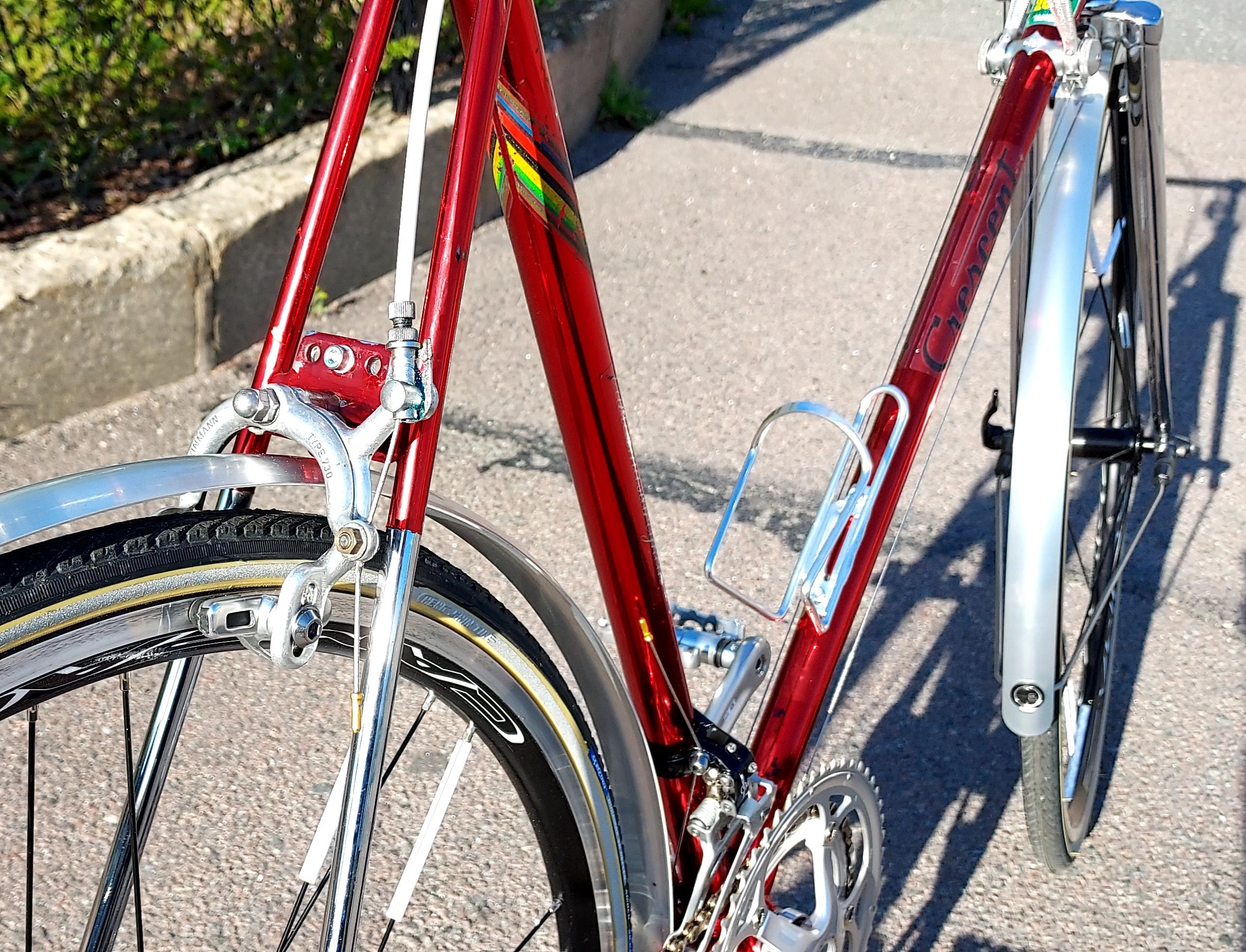

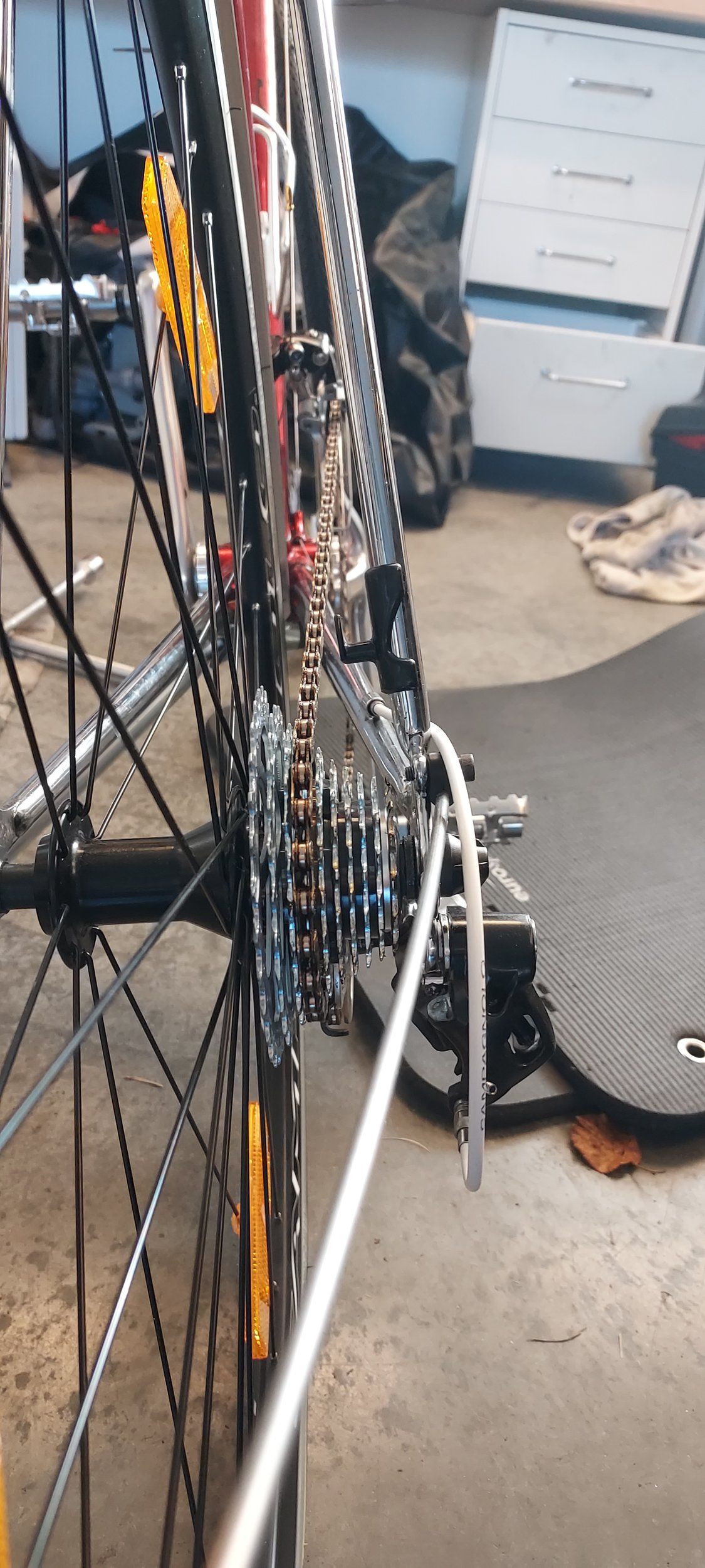

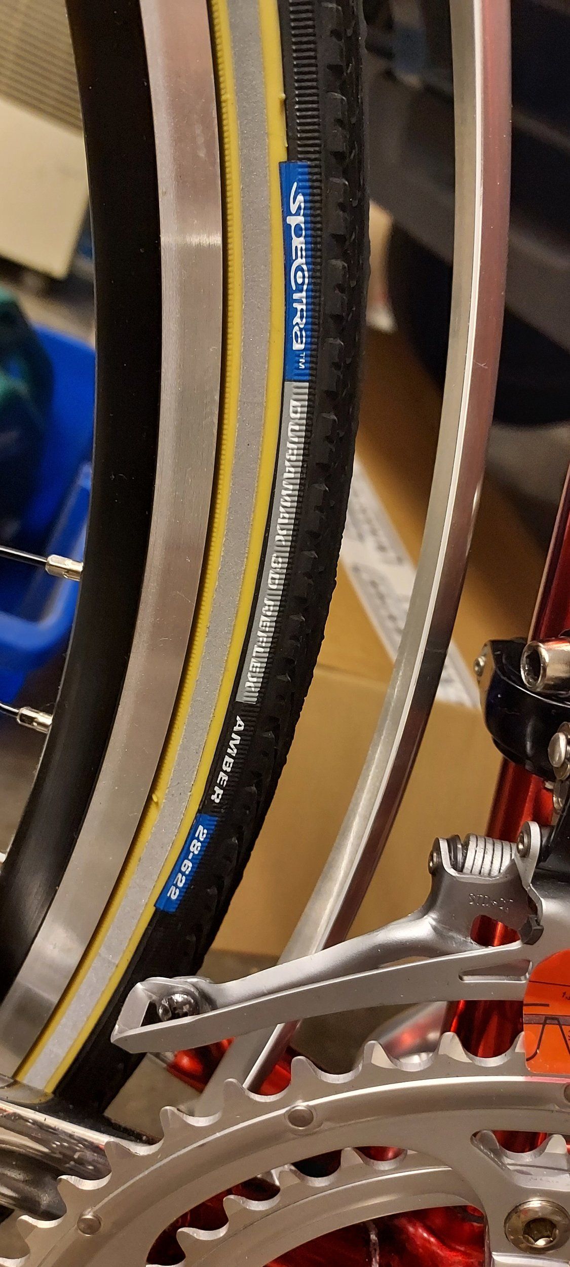

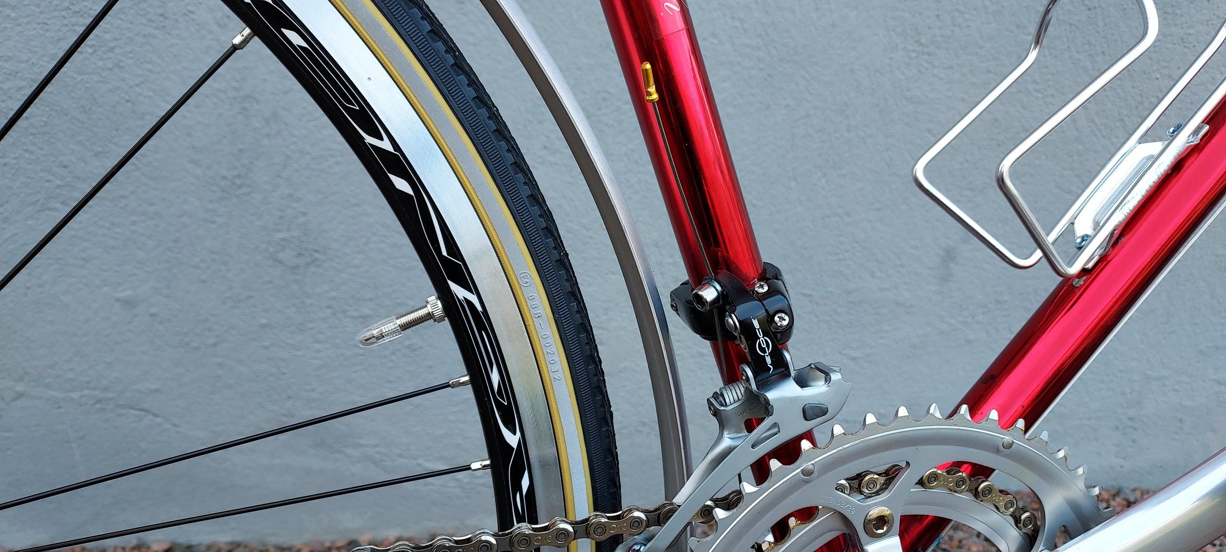

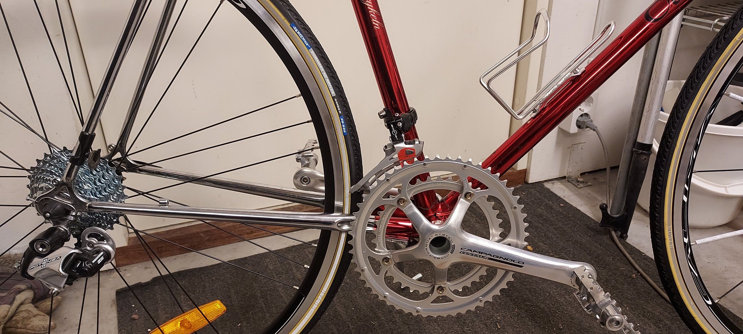

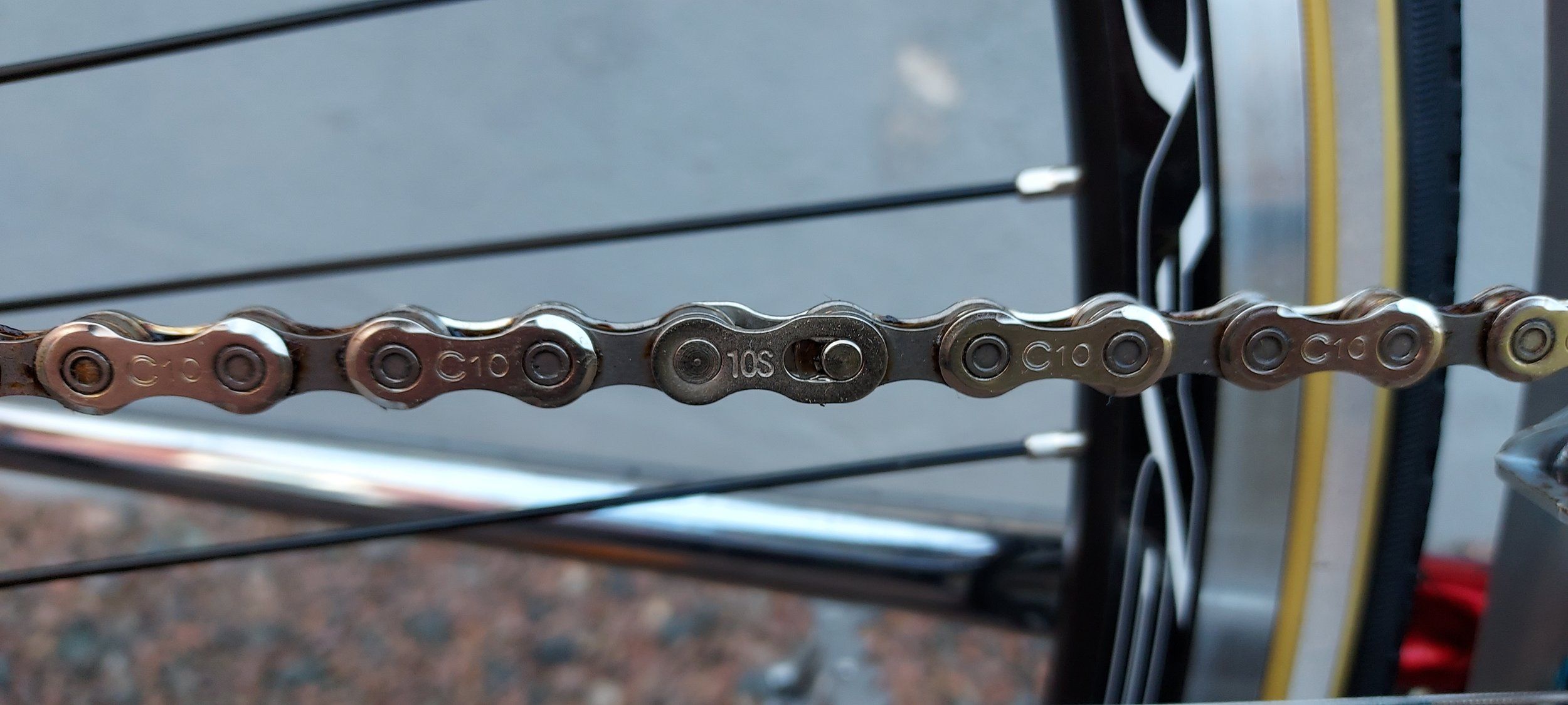

Kedja på...
Ni som undrar varför jag kör 11-växlad Potenza i ett i övrigt 10-växlat system så är det för att "det bara blev så". Hittade ingen annan snygg silverfärgad ny Campa just då så jag chansade lite. Frågade lite först om det kunde funka ändå och det gör det!

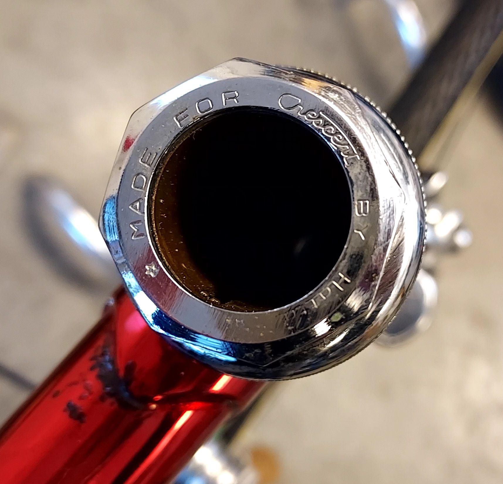

Ombyggnad/renovering av Crescent 309 Competition...
Hatta-styrlager made for Crescent!
Står högre i kurs än det Campagnolo-lager jag först tänkte byta till om det hade suttit ett no-name-lager där... ?

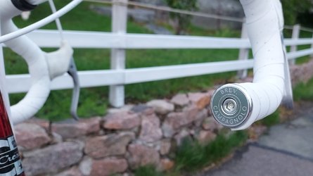

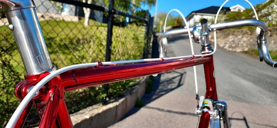

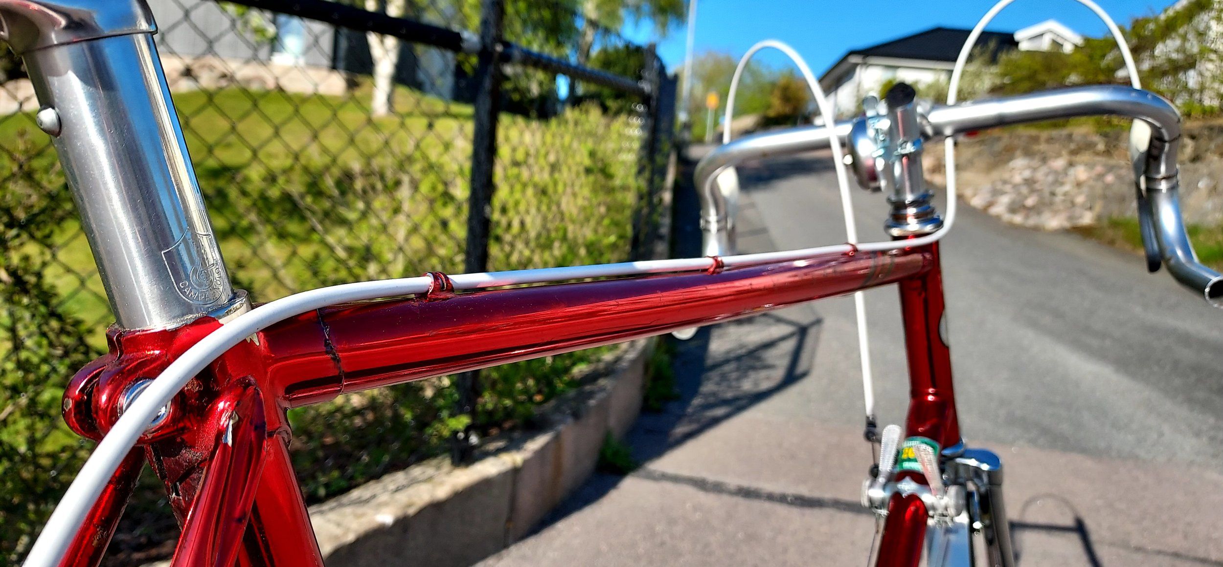

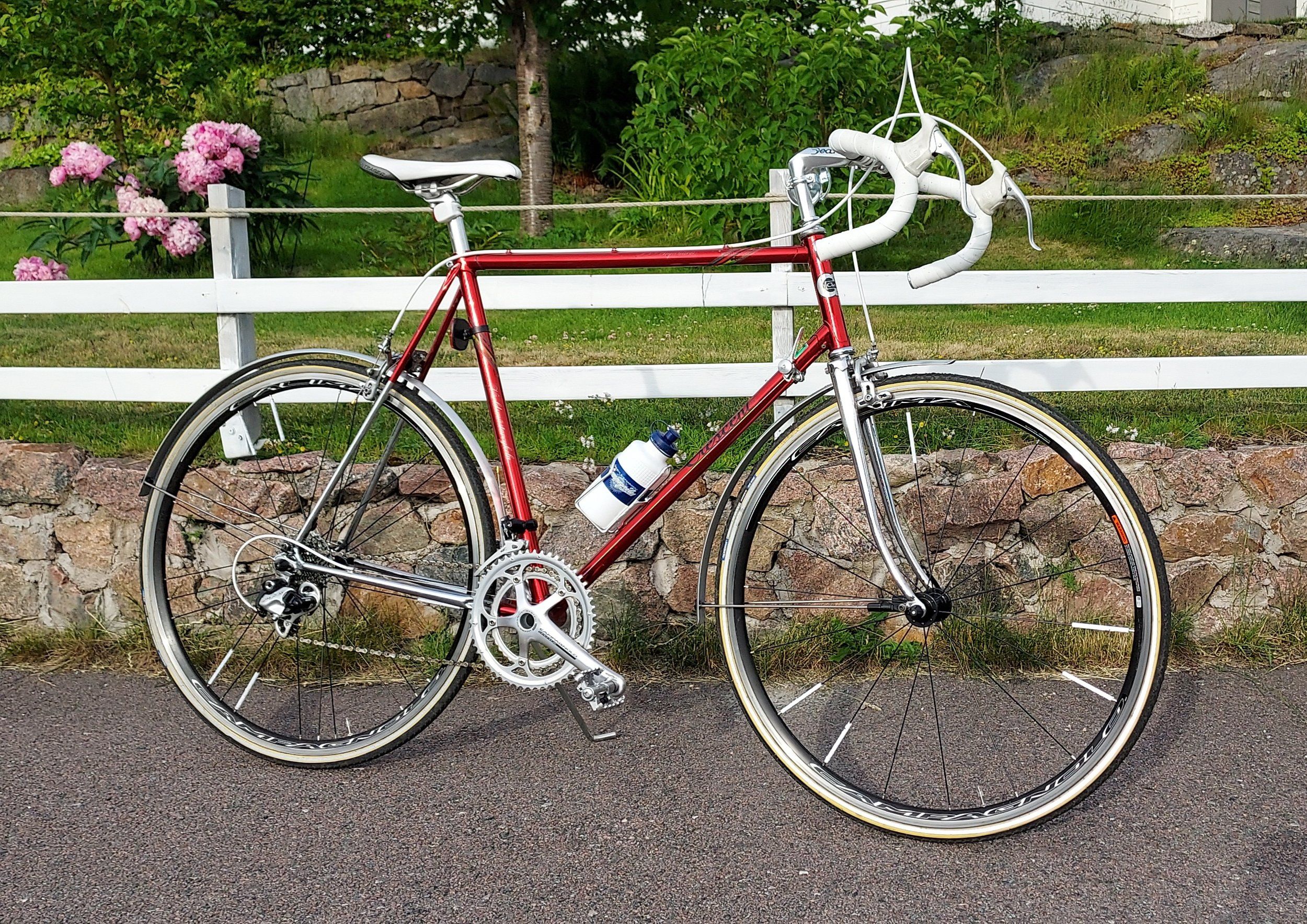

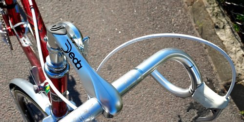

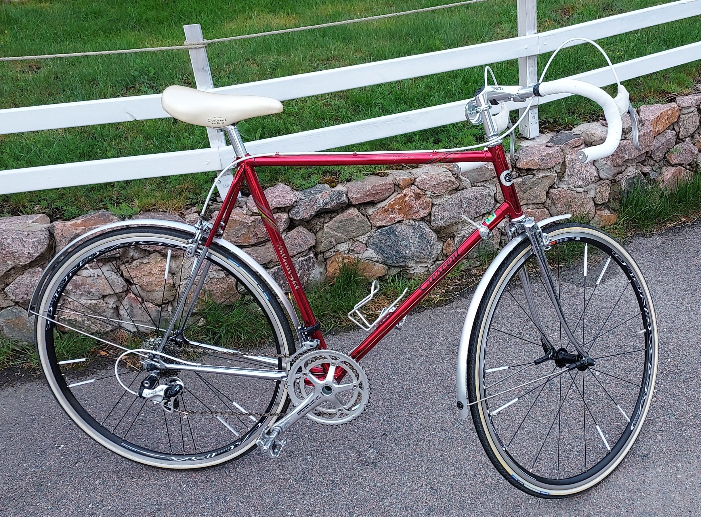

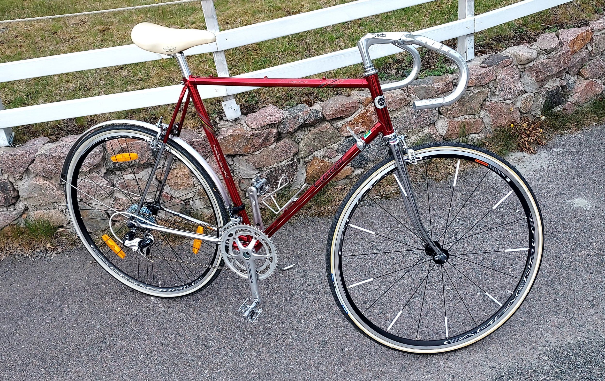

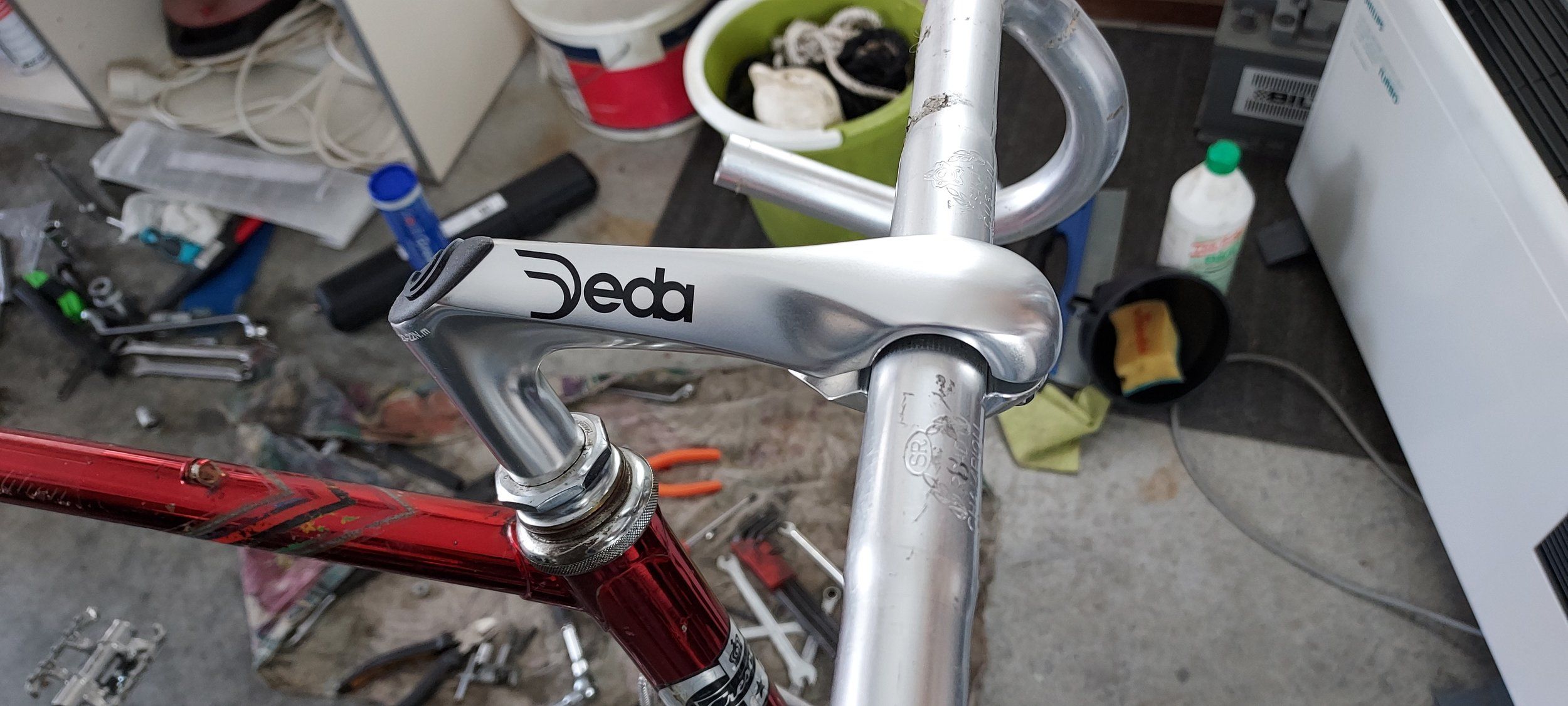

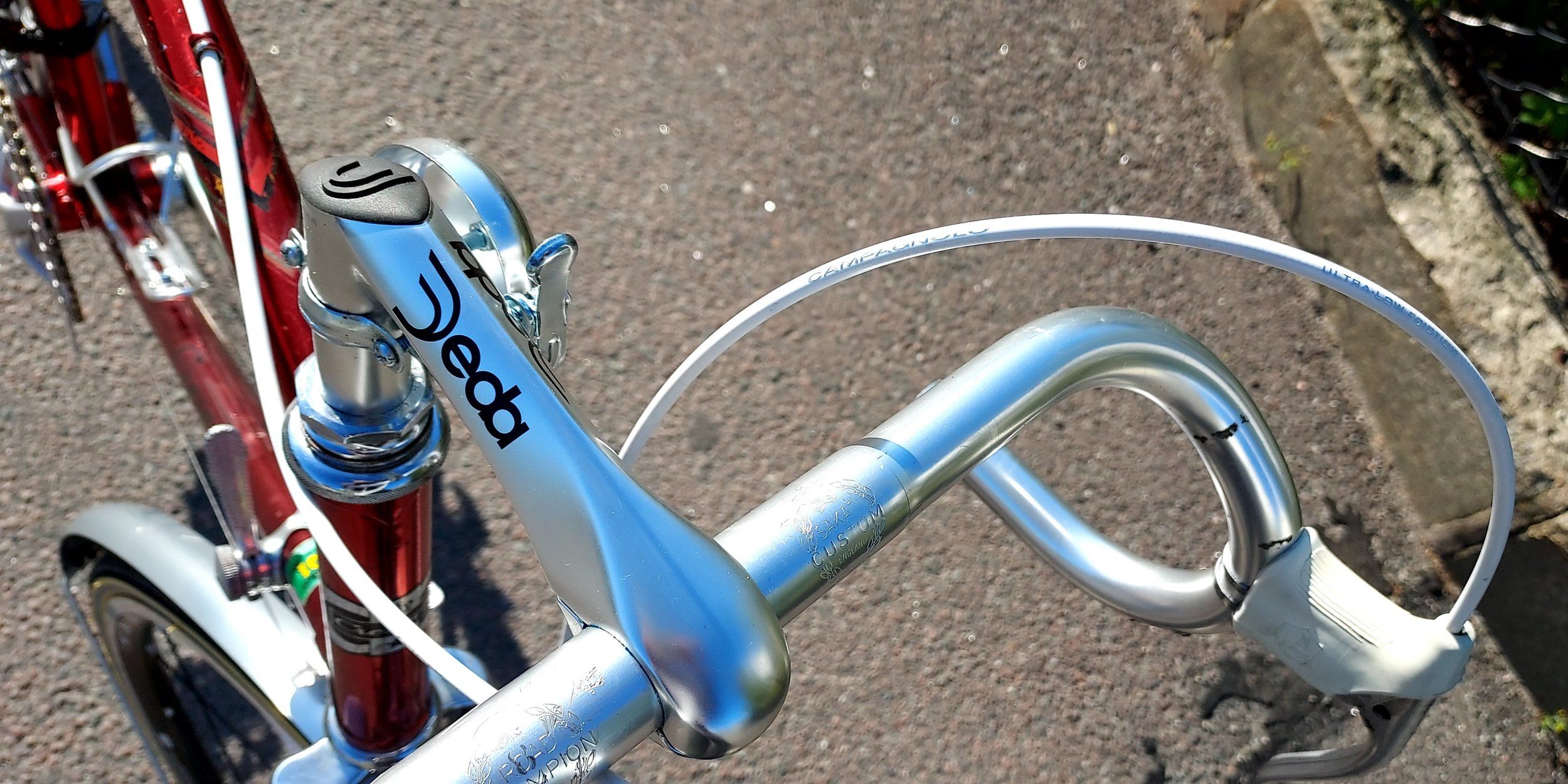

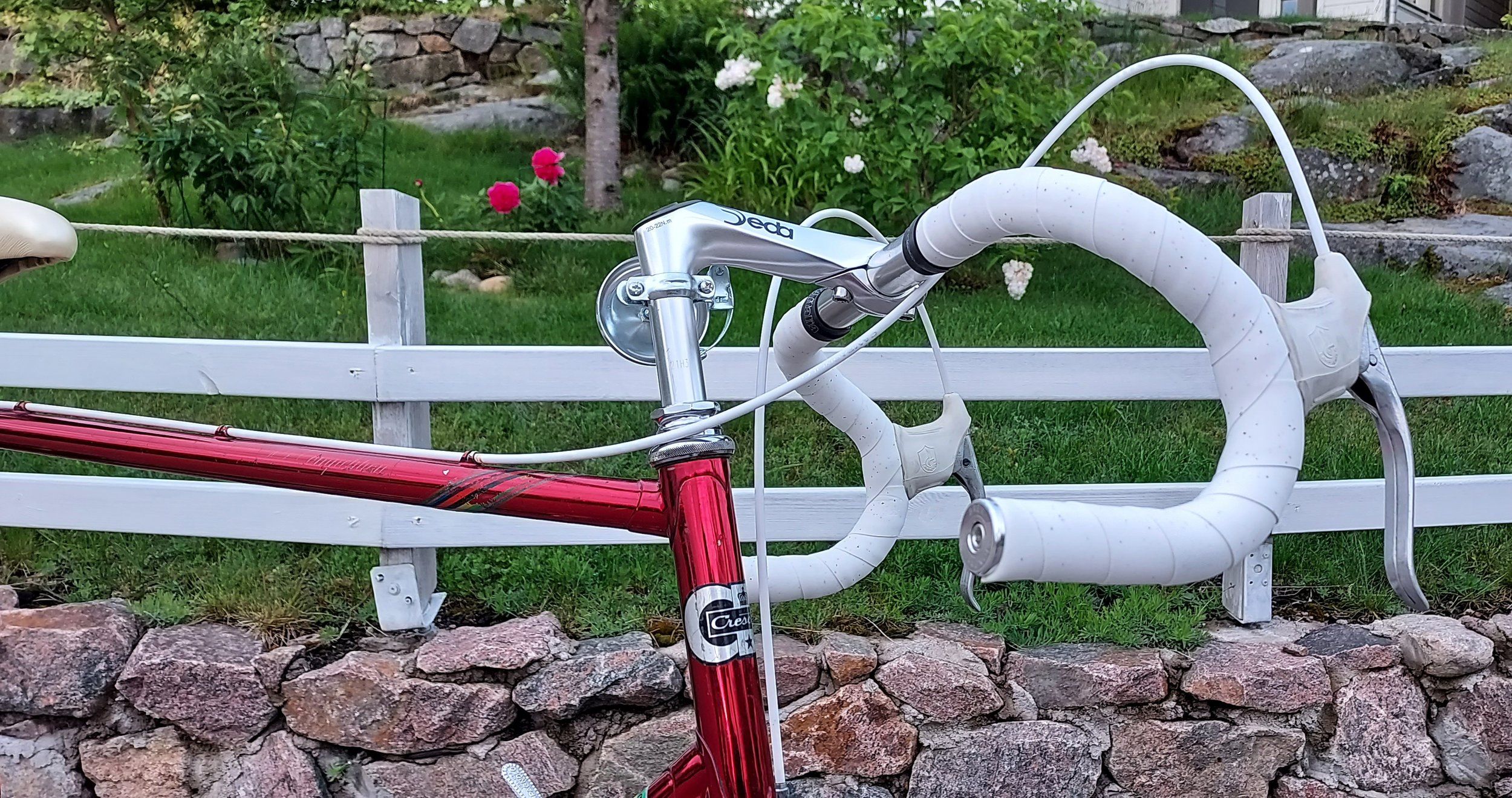

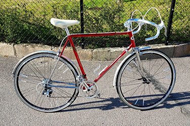

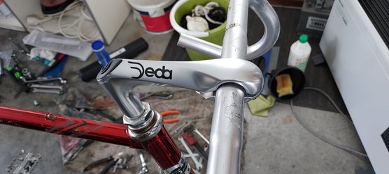

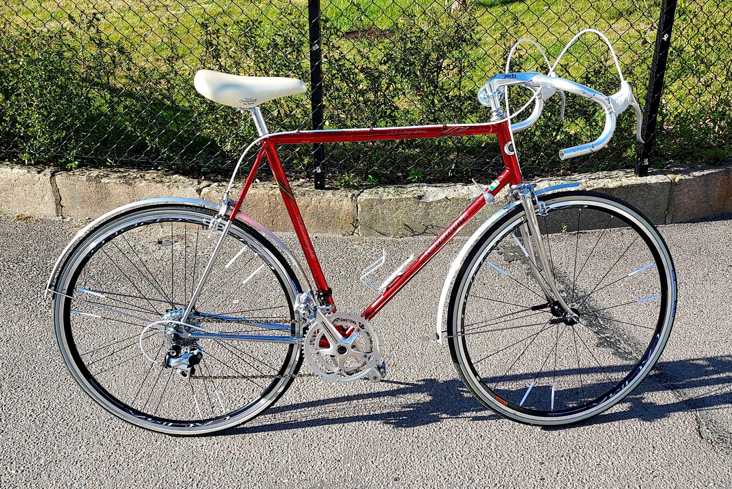

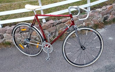

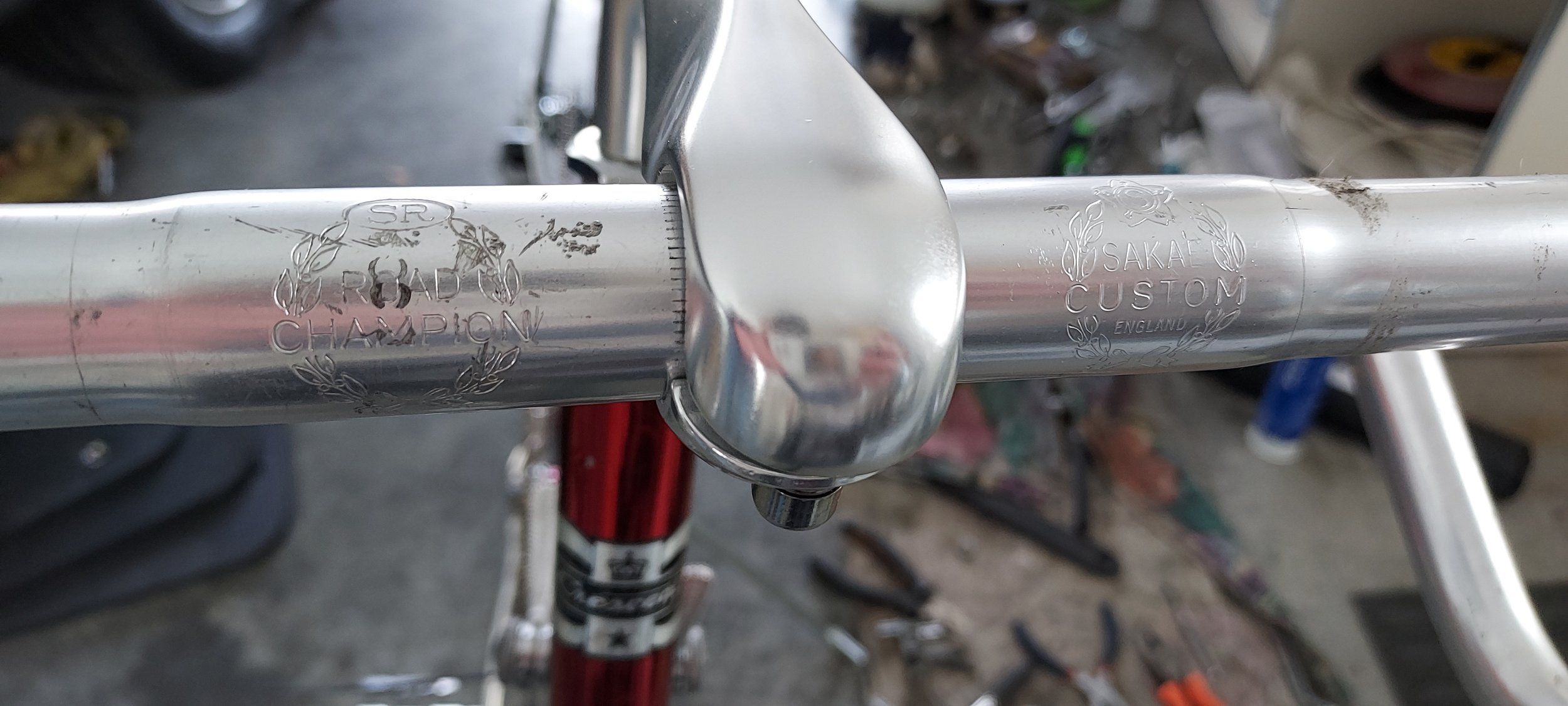

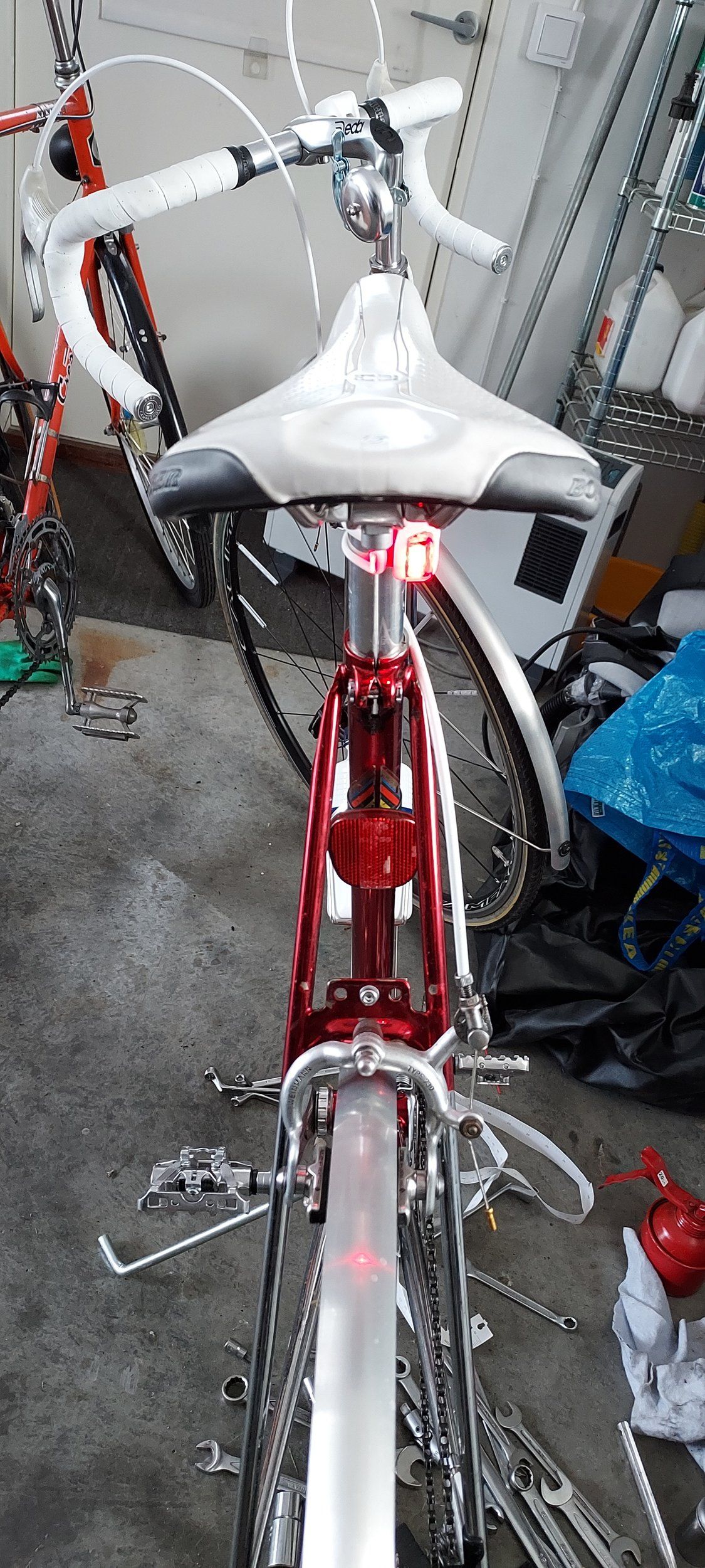

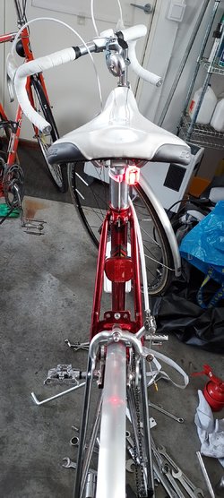

Nu blev det trevligare med en körbar cykel! Bara styrband kvar.
Extra kul att jag kan använda mina gamla Weinmann-grejer, som satt på en racer som jag fick av pappa på 70-talet...

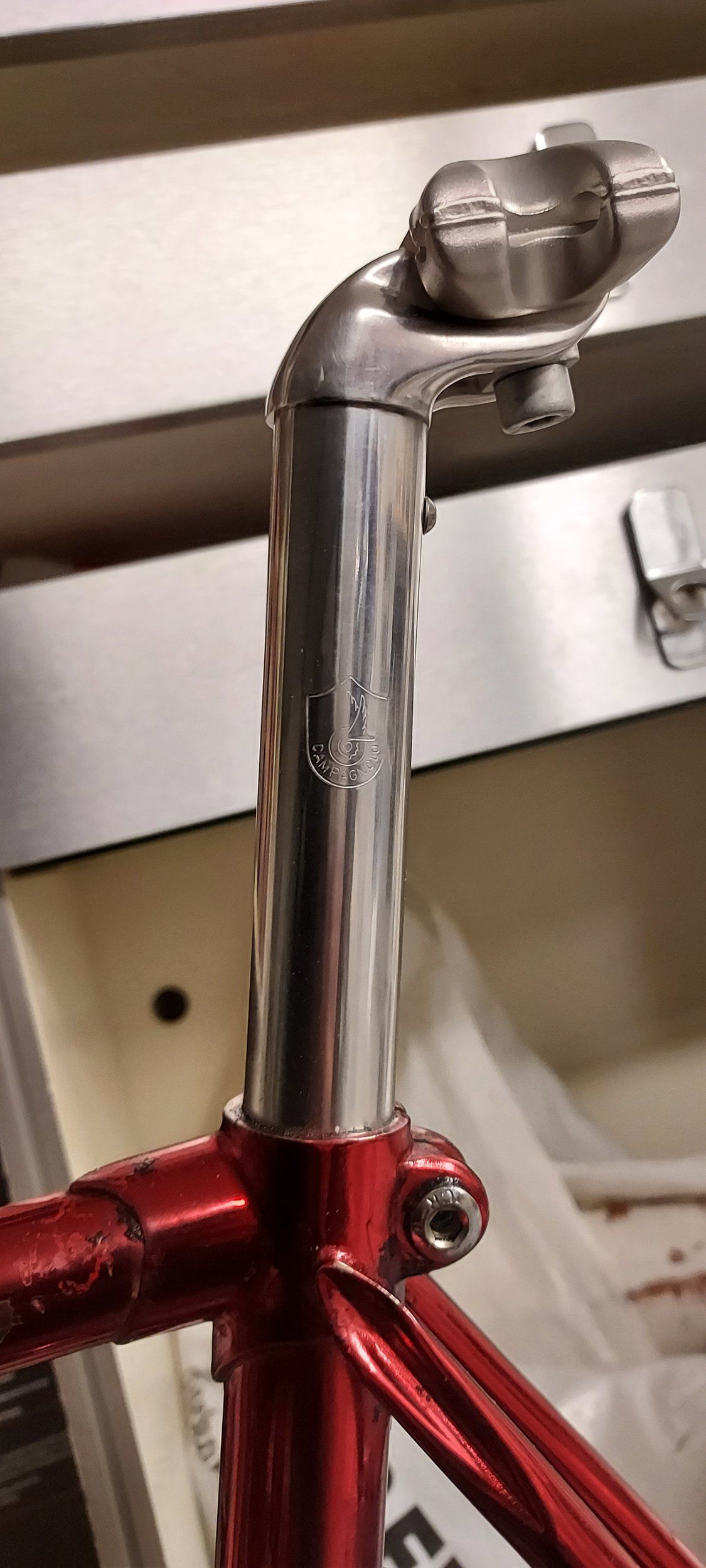

Tack!
Bryggan vid bakromsen är ju en gammal detalj som alla Crescent med pakethållare hade förr. Ingen fullblodsracer med andra ord, men det funkar hyfsat...

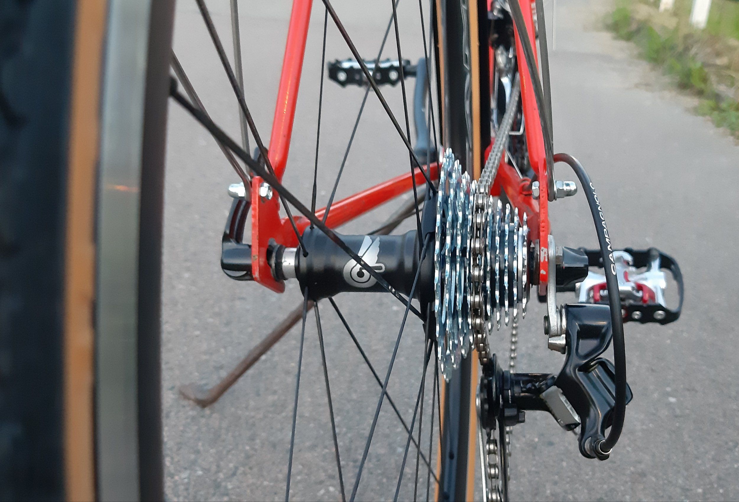

Hallå! Kapar tråden hoppas det är ok. Har en Competion 309. Har tyvärr knäckt kedjan. Hade en gamal kejda hemma men det var för kort. Vilken kedja är det jag behöver köpa ? Den är i orginal utförande växelgrupp osv.
Eller denna...
Men jag tycker det verkar konstigt att den skulle passa de höga växlarna 8-11 då det oftast kräver smala kedjor..?
Det är för att den inte passar 9-delat och uppåt, det är en "8-speed", webshopen ljuger.
