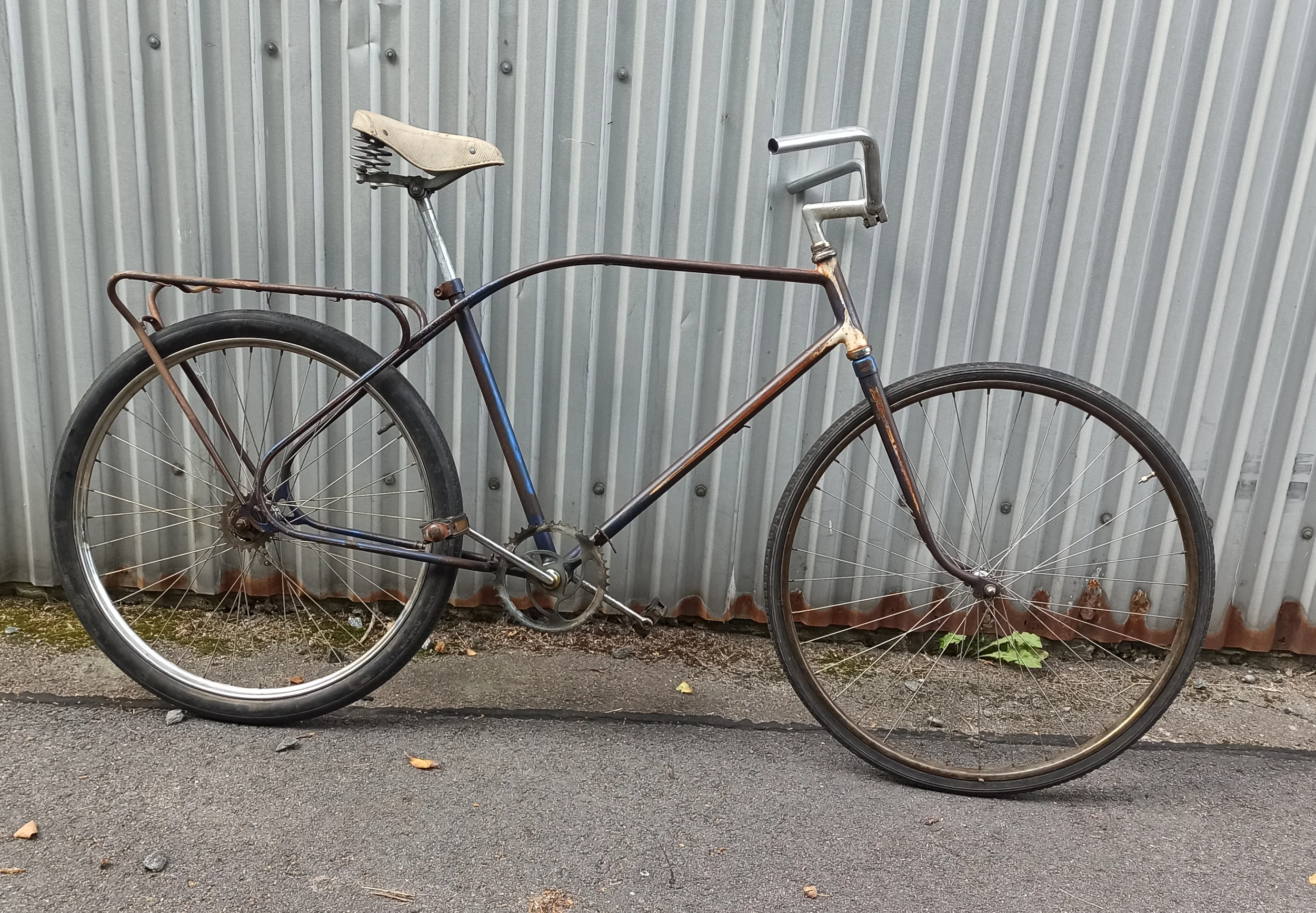

Den särskrivna Cafe' personalen kallar det här för trädgårdscyklar. Lite nedsättande benämning på gamla trotjänare tycker jag. Många av dem har mycket kvar att ge efter lite omvårdnad.
Längst fram står en favorit sedan gammalt men jag har inte sprungit på någon förrän nu. Men till slut och 200 kronor fattigare är jag lycklig ägare till en Rex Duplex.
Just det här exemplaret har originalskärmar i aluminium med blå rand. Ramen bär också spår av att ha varit blå när den lämnade fabriken i Halmstad. Bakhjul och lite annat är utbytt men det spelar ingen roll. Det blir ingen originalrenovering. Något stilfullt att cykla iväg och köpa glass med ligger närmare tillhands. Klings glass framförallt.
En komponent jag aldrig sett tidigare är fälgbroms i stål. Lagom patinerad av tidens tand. Den har nog varit med från start. Verkar i alla fall som hålet för skruven i gaffeln är fabriksgjort. Fanns inget handtag på styret men märkligt nog gick det att trycka ihop den för hand och fjädern fungerade bra.
Väl hemma fick alla skruvförband rostolja tre dagar i rad. Idag är det mesta demonterat utan problem eller sönderdragna skruvar. Förutom styrstolpen som har integrerats med framgaffeln. Någon tidigare ägare har monterat en aluminiumstolpe. Fick såga av den för att få loss gaffeln från ramen. Den har nu fått frikostigt med rostolja från båda håll. I morgon blir det värme och våld för att förhoppningsvis separera dem. Det blir nog samma metoder för att få loss vevlagret.
Så här ser det ut nu. Hjul, pedaler, stöd och styre är bara att kasta.
Lite neoretrovintageantikt får det bli i första utgåvan. Har hittat lämpliga hjul och sadel i garaget. Sen behövs det sadelstolpe och styrstolpe. I värsta fall ny framgaffel. Styren har jag flera att välja på så det löser sig. Frambromsen är ju rätt häftig så jag är inne på att befria den från rost och skruva dit den igen. Lite tråkigt dock med ett bromshandtag i aluminium till den. Stål passar bättre men det kan vara svårfunnet. Nästa steg blir tvätt och kontroll av skick på det som skall återanvändas. Fortsättning följer.

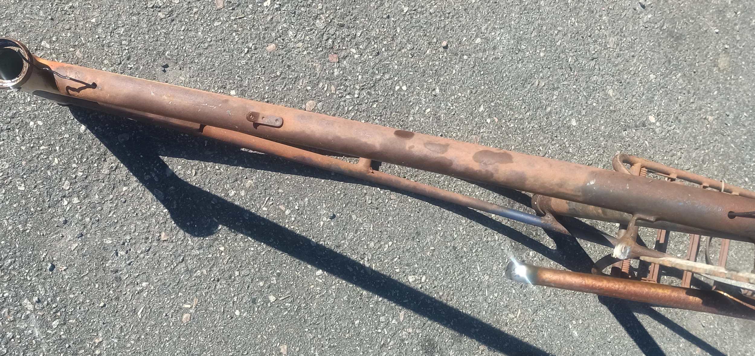

Våld löser problem. Det tog tid men nu är de separerade. Utan kemikalier eller en resa till Örebro och est:s finurliga sadelstolpsutdragare. Mapgasbrännare, rostolja och vatten för att snabbkyla behövdes också.
Närmare inspektion visar att ramen är i gott skick. Mycket ytrost men det är bara kosmetiskt. En del försvann i tvätten. Det som behöver åtgärdas är den interna kabeldragningen som någon tidigare ägare tillfört. Hålen skall bort. Mellan dem sitter en plåtvinkel. Vet inte vad den haft för funktion men den kommer nog också att försvinna.

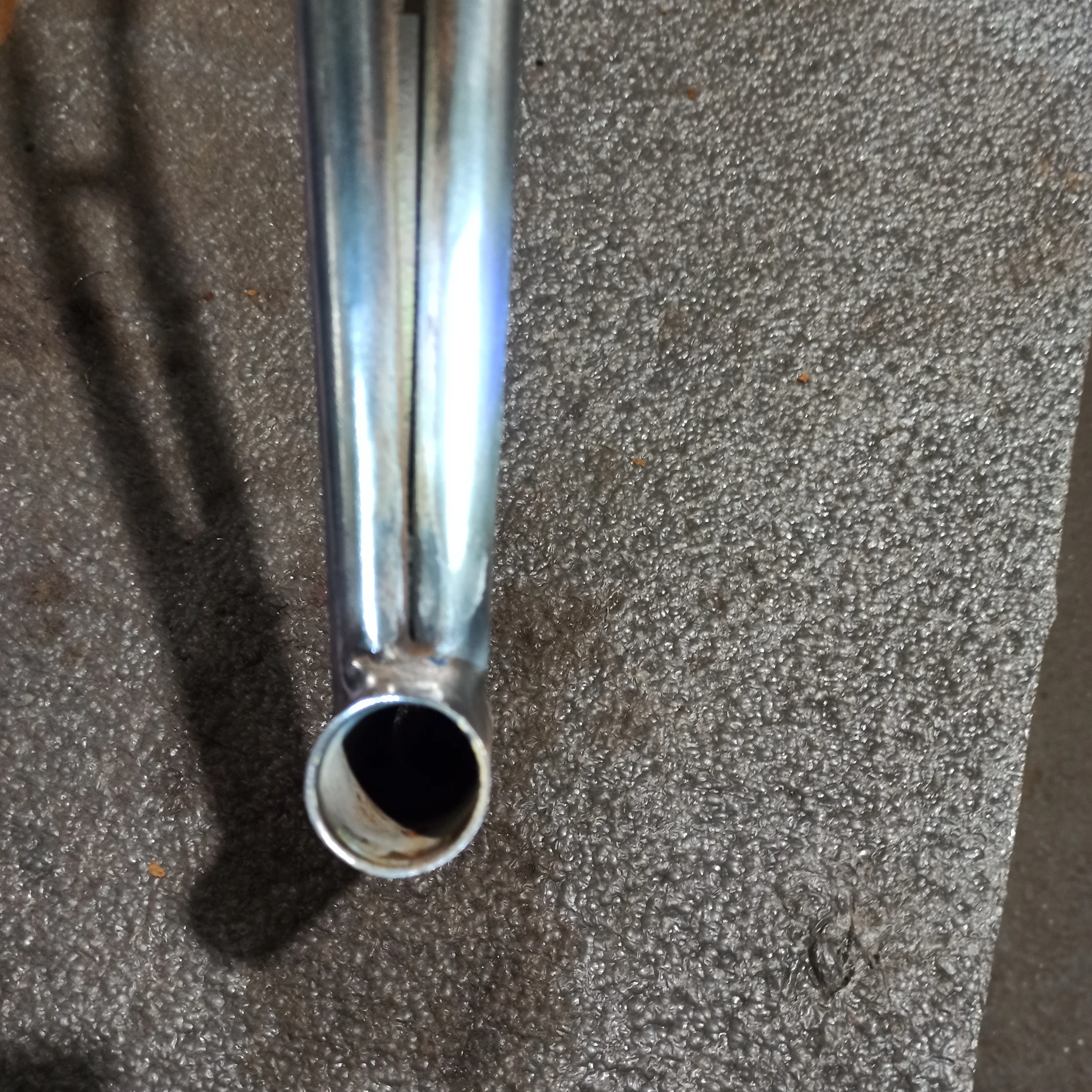

På undersidan av dubbelrören finns en rejäl förstärkning. Jag misstänker att de haft hållfasthetsproblem på prototyperna och därför lagt till den innan cyklarna gick i produktion. Snyggt gjort och den syns knappt när cykeln står upprätt. Det enda jag tänker göra är att snygga till radien i bakkant på den.
Ramen exklusive pakethållaren har fått ett tunt lager linolja som skydd. En titt på styrstolpens vinkel gör att jag förväntar mig ett stabilt uppträdande på vägen. Vevlagret får vänta på demontering. Det snurrade lite trögt och lät en del. Jag sprayade med rostolja under dammkåporna och i skruvhålet för kabelhållaren under vevpartiet för att lösa upp gammalt intorkat fett. Snurrade runt länge och fyllde på med vanlig olja samma väg. Det reducerade både ljud och motstånd märkbart.
Man blir imponerad av den snygga randningen. Titta på bakramen t ex. En svärdsläpare i en stadig hand har dragit den linjen i en enda rörelse.

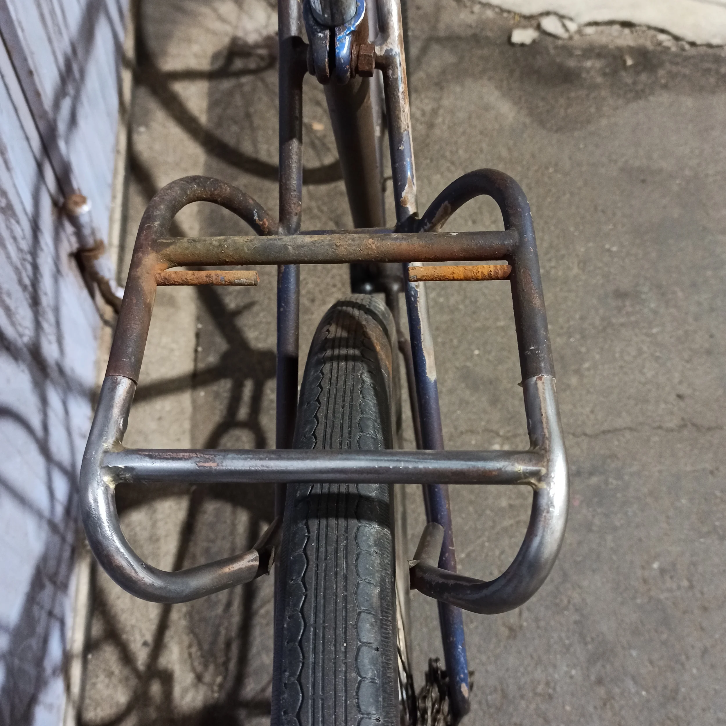

Pakethållaren. Den är integrerad i ramen på ett elegant sätt. Men alldeles för stor för min smak. Den var säkert bra på den tiden man cyklade till jobbet med matsäcken i en Unicabox där bak. Det finns risk att bågfilen får jobba. Samtidigt känns det synd att förstöra något så snyggt. Det får mogna ett tag. Vill se den på hjul och prova lite olika komponenter innan jag bestämmer mig.

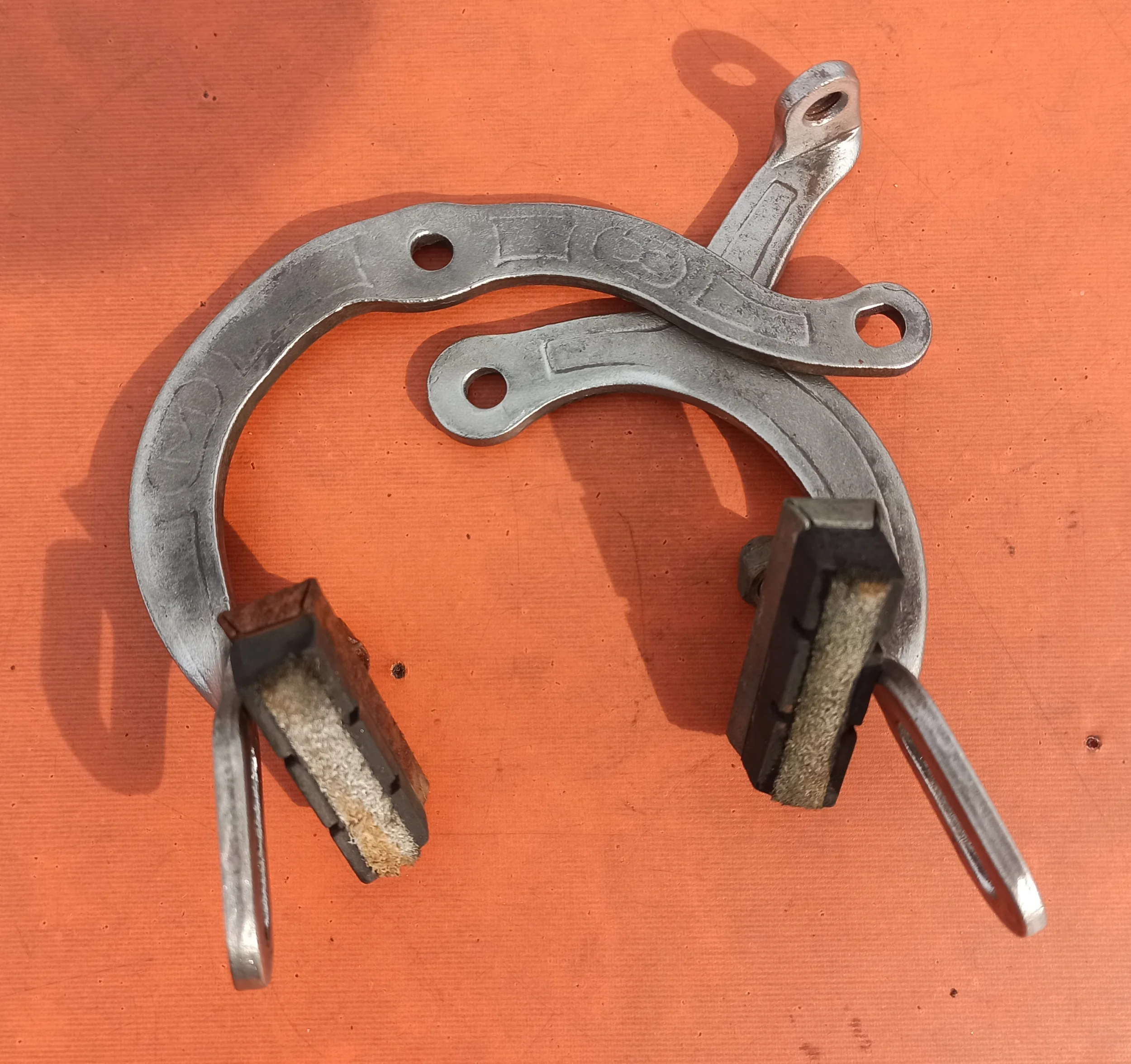

Jodå, kom just hem med några bilder.
Bromsen blankare än ny efter lite stålborste på vinkelslip. På skänkeln till vänster finns ett M instansat. M som i Mafac? Längst till höger på den någon form av logotype. Finns ett otydligt artikelnummer på baksidan också.
Det intressanta var beläggen. Ser ut som de brukar. Men på bromsytan sitter ett extra skikt. Känns nästan som kardborreband. Inte påklistrat utan integrerat i klossen. Vem vet, kanske specialbelägg för rostfri fälg.

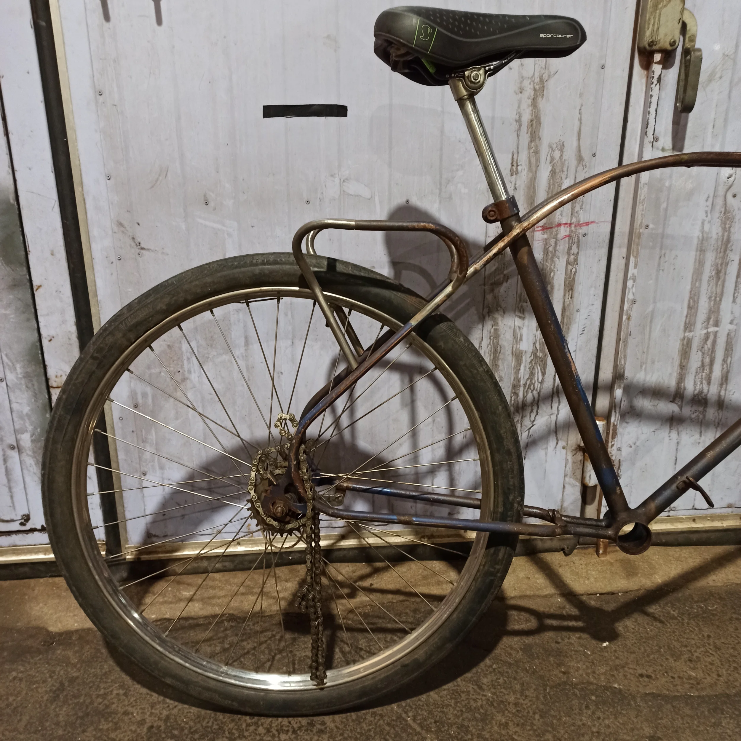

Har börjat skruva ihop igen. Fick offra skatebiken tillfälligt för att få ihop det. Pedaler, sadel med stolpe och bakhjul togs från den. Stolpen var för kort. Sticker bara ned några centimeter men duger att prova med. Ramens design kräver modern stolplängd. Tyvärr bara 22mm så utbudet är begränsat. Får köpa en ny längre. Då vill jag ha en med möjlighet att använda sadel med runda rails. Tänker mig något sportigare än en plastsadel med fjädrar.
Då är vi på hjul igen tillfälligt. Med styrstolpe från en gammal racer och ett kromat stålstyre som jag inte kommer ihåg var det kommer ifrån. Men diametrarna passade perfekt ihop. Den långa stammen kompenserar också hyfsat för styrets backsweep. Skall det bli riktigt snyggt behövs en styrstam som lutar uppåt i samma vinkel som styret eller ramrören. 584/ 635 hjul just nu.
Jag är nu ännu mer övertygad om att pakethållaren måste försvinna eller bli mindre. Fick tag på ett par eleganta handtag och ett snyggare kedjeskydd på en marknad i helgen. Missade att ta bild men de dyker nog upp senare.

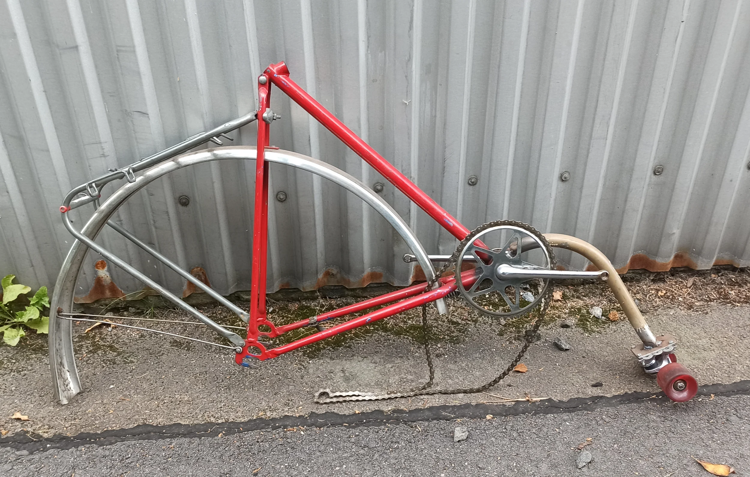

berätta gärna mer vad detta är?
Hemmabygd skatebike. Såg en någonstans på nätet och ville testa. Så billigt och enkelt som möjligt. Då fick det bli gammal skrotcykel och en begagnad skateboard. Märklig känsla att inte ha något framför sig och inte veta var man skall göra av händerna.
Inte jag men så här kan det se ut.

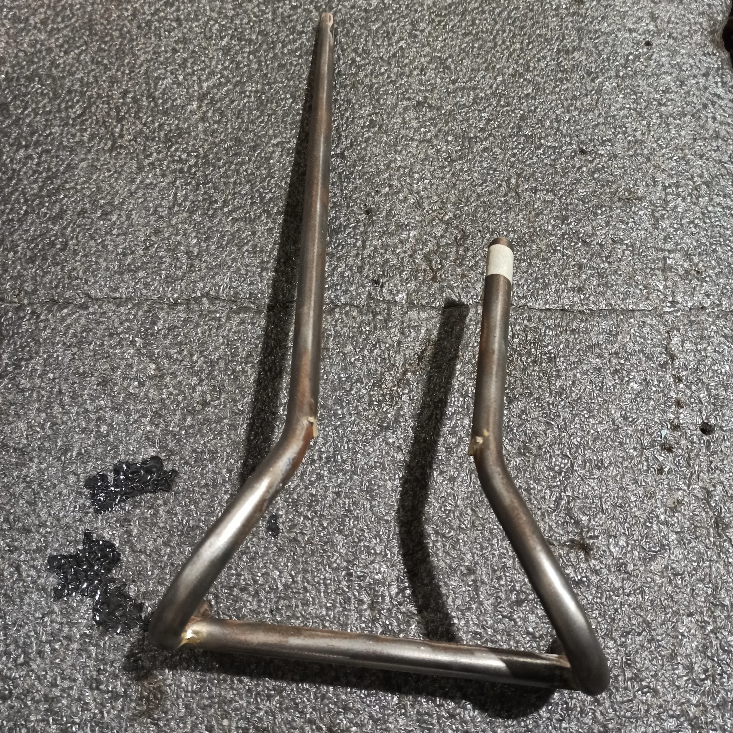

Berusad av framgången tog jag fram bågfilen och kapade pakethållaren. Inget lätt beslut men jag har ingen nytta av den och även om den är snygg så är den för stor för min smak. Det som sitter kvar skall jag behålla ungefär som det är förutom den fjädrande bygeln. Plus något snyggt avslut förstås. Det är fortfarande väldigt stabilt. Fick trycka väldigt hårt med handen för att få rören att svikta lite nedåt. Klarar minst fem kilo last utan att det rör sig.. Rören är 13mm i diameter och 1,5mm i väggarna. Den klarar sig utan stöttor ned till sadelstagen. Men det kanske är snyggare att sätta dit några. Material finns ju på den bortkapade delen om jag går den vägen.

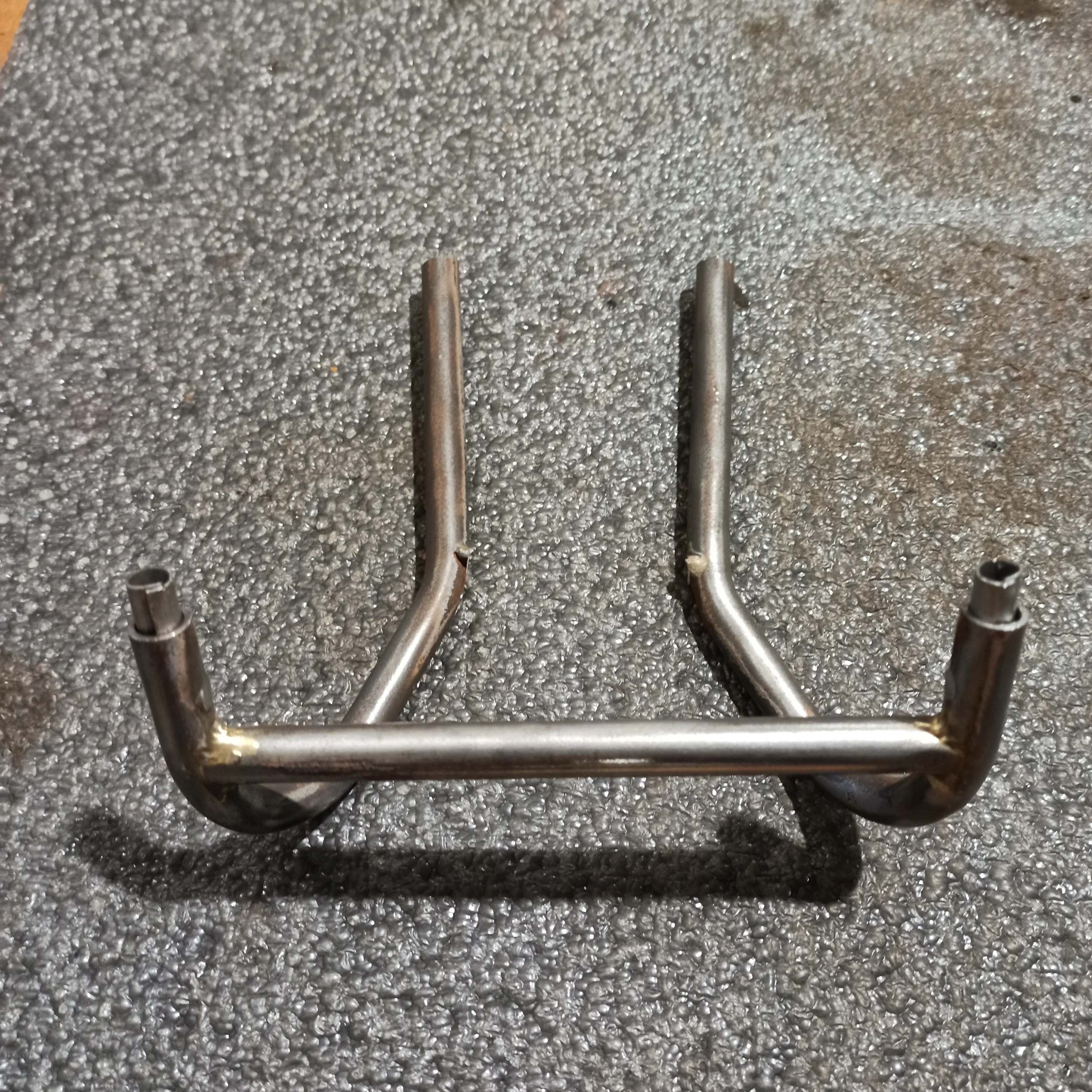

(Ombyggnadstråd) Rex Duplex 2.0
Pedalerna får vänta lite. Istället donade jag med pakethållaren. Tog bort färgen från den bortsågade delen med vinkelslip och stålborste. Här är det markerat med maskeringstejp och kapat på ena sidan. Även skärmfästet är bortkapat. Den kolliderade med hjulet eftersom jag flyttat fram den. Det syns lite rester på insidan av böjarna.
Andra sidan kapad. För att fixera den mot rören som sticker ut från cykeln rullade jag till två plåtbitar och stoppade in i hålen. De är tänkta att sitta kvar för att centrera när jag svetsar/ löder fast den. På båda bilderna ser man de gulaktiga lödningarna som håller tvärstaget på plats. Väldigt snyggt gjort av någon på Rexfabriken för ungefär 80 år sedan.
Provisoriskt monterat med hjälp av plåtrullarna i hålen. Passade perfekt så det var spikrakt från början. De två rostiga pinnarna är fästena för fjädrarna till lastbygeln. De kommer att försvinna.
Så här ser det ut från sidan. Tycker det ser riktigt bra ut. Här hänger den bara löst och de kapade rören ligger direkt på sadelstagen. De skall filas till så att de passar mot varandra. Då kommer bakre delen att sjunka lite så att överdelen blir helt plan. Nu lutar den lite uppåt i bakkant. De bakre rören som går ned mot sadelstagen skall ligga parallellt med sadelstolpen. Det andra alternativet att rikta dem mot centrum av vevlagret men jag tycker det här ser bättre ut.
Resten av färgen skall bort. Inget roligt jobb vet alla som gjort det någon gång. Det blir nog en hel del stålborstning och gasolbrännare. Jag provade med färgborttagning på en liten bit. Det imponerade inte alls på den här gamla kvalitetsfärgen.
Visa bilaga 796829
Visa bilaga 796830
Visa bilaga 796832
Visa bilaga 796836
Det där kommer bli grymt bra. Visst är framhjulet större än bakhjulet?

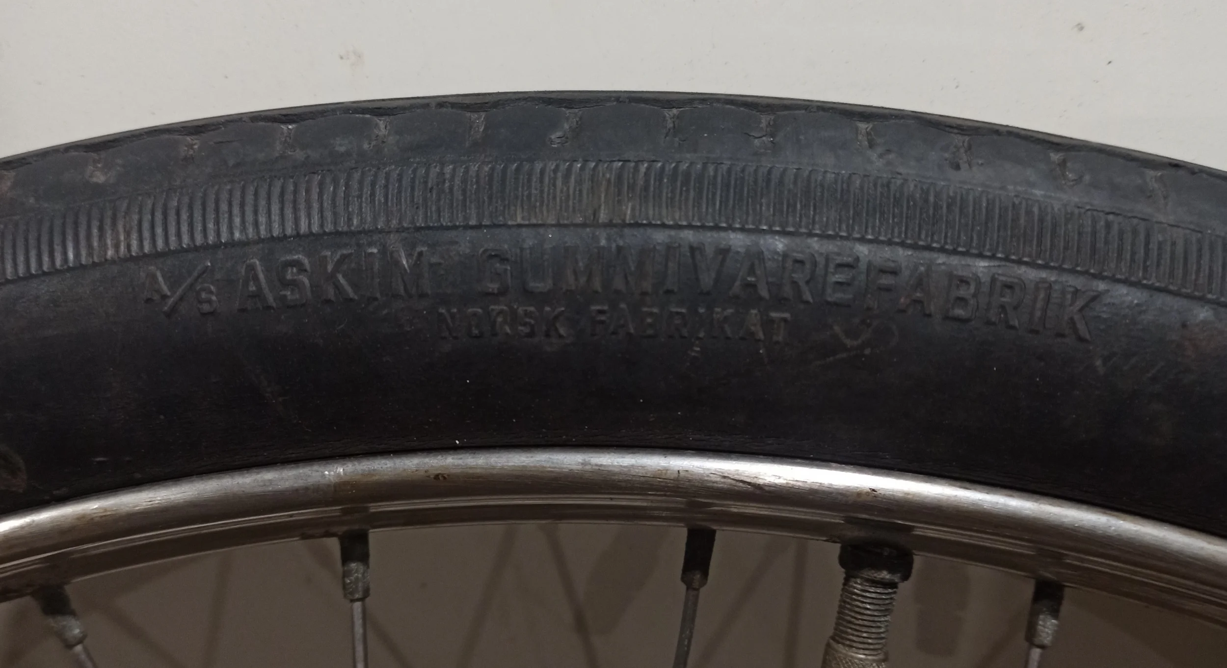

Stämmer bra. Men inga speciellt vanliga dimensioner. 32X630 i fram och 47X584 bak.
Bakdäcket är dessutom från Norge. Fantastisk kvalitet, kollade upp det för skojs skull och kom fram till att det är minst 34 år gammalt. Viking finns fortfarande men fabriken i Norge stängdes ned 1991. Känns som nytt och helt utan torrsprickor.

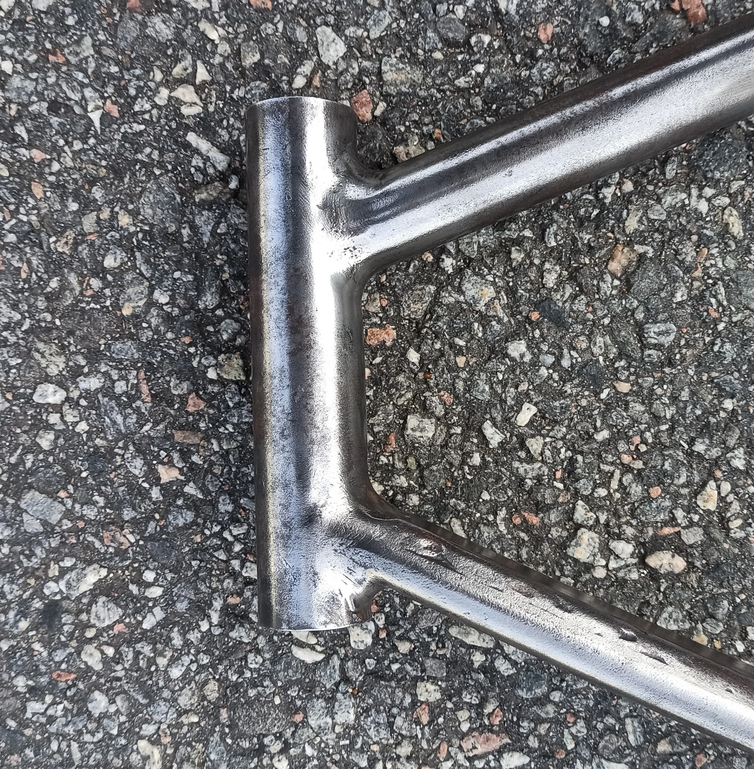

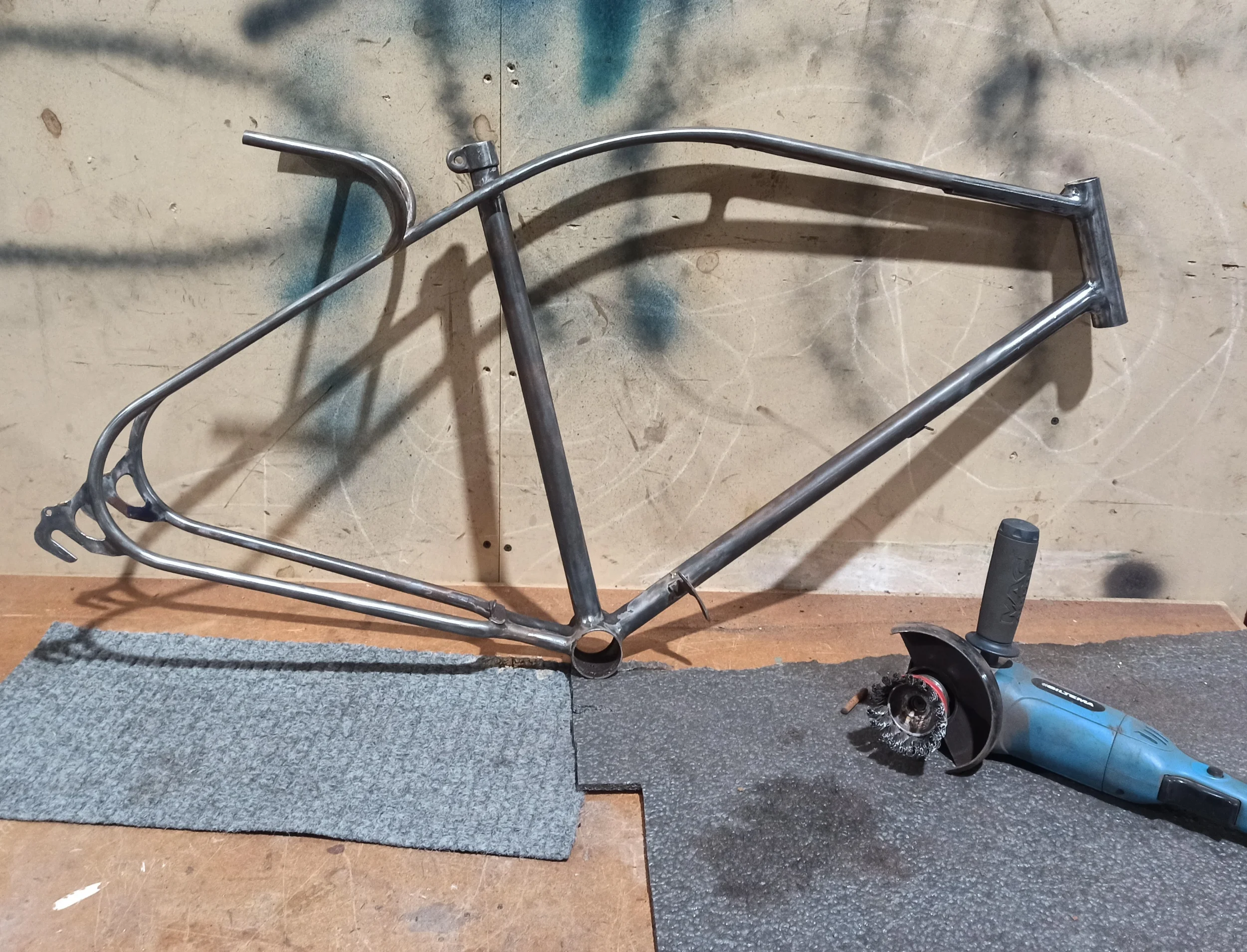

Efter många varv med stålborste är det mesta av färgen väck. Det som är kvar är småfläckar här och var där borsten inte kom åt. 95/5 regeln kommer att stämma rätt bra. 95% av tiden kommer att gå åt till att ta bort 5% av färgen.
Jobbigast att få rent och sedan måla blir det här råtthålet på översidan precis bakom styrhuvudet.
När färgen är borta ser man hur snygga skarvarna är. Jag förmodar att det är gassvetsat och sedan bearbetat. Mindre fästen och pakethållaren är lödda. Det gula lodet syns tydligt där.
När man ser sånt här känns det nästan synd att måla över det.
Har filat och putsat på några andra ställen också. Men det är inte färdigt så jag ber att få återkomma med det.
Visa bilaga 797648
Tjena!
584 är en väldigt vanlig dimension nuförtiden, det är samma som 27,5". Nu har du ju högkvalitetsdäck iofs, men det finns en hel del modernt att det välja på. Sätter du på 622 fram så har du ju en uppsjö däck att välja på också.

När ramen var rensad tyckte jag att bakhjulsinfästningen såg "påklistrad" ut. Så vill man ju inte ha det.
Den hänger lite utanpå och stämmer inget vidare med resten av bakdelen.
Den lösning jag valde var att göra en enkel pappmall av övre delen. Efter att först ha sågat bort fästörat för skärmstaget. Tanken är att få en jämn obruten linje från ramröret ned över fästet.
Överför formen grovt till en bit plattjärn med samma tjocklek som fästet. Då får man en bit som kan svetsas på plats och sedan slipas till önskad form. Förhoppningsvis blir bakhjulet lite styvare infäst dessutom. Men i det här fallet går form före funktion.
Så här ser det ut just nu. Rätt nöjd. En del pusslande för att få till. Ett annat sätt som jag övergav rätt snabbt var att skära bort allt och göra något nytt Men då hade det behövts en fixtur för att få bakhjulet rakt och på rätt plats. Det har jag ingen. Kanske gör en till något kommande projekt när lusten på det dyker upp.
Men, det stora hålet ser lite ensamt ut. Så jag funderar på att göra ett till i den stora plana ytan.
Det som är kvar av pakethållaren är också på plats. Skarven mellan rören på lastytan är lödd med Mapgasbrännare och mässingslod från Jula. Den nedre skarven var inte lika lätt att få bra spel på. Så den blev svetsad istället. Pakethyllan känns onödigt stabil när man trycker på den. Den kommer att klara tyngre last än vad som får plats på den.
Med det gjort fick den komma ut i dagsljuset. Bättre ljus än inne och det är bra att kunna titta på håll och från olika vinklar. Det som saknas är skärmfäste mellan bakre stagen på pakethyllan. Det får vänta tills hjul och skärm är provmonterade. Det nedre som sitter mellan kedjestagen hoppas jag kunna behålla.
Ser lite annorlunda ut bakifrån också.
