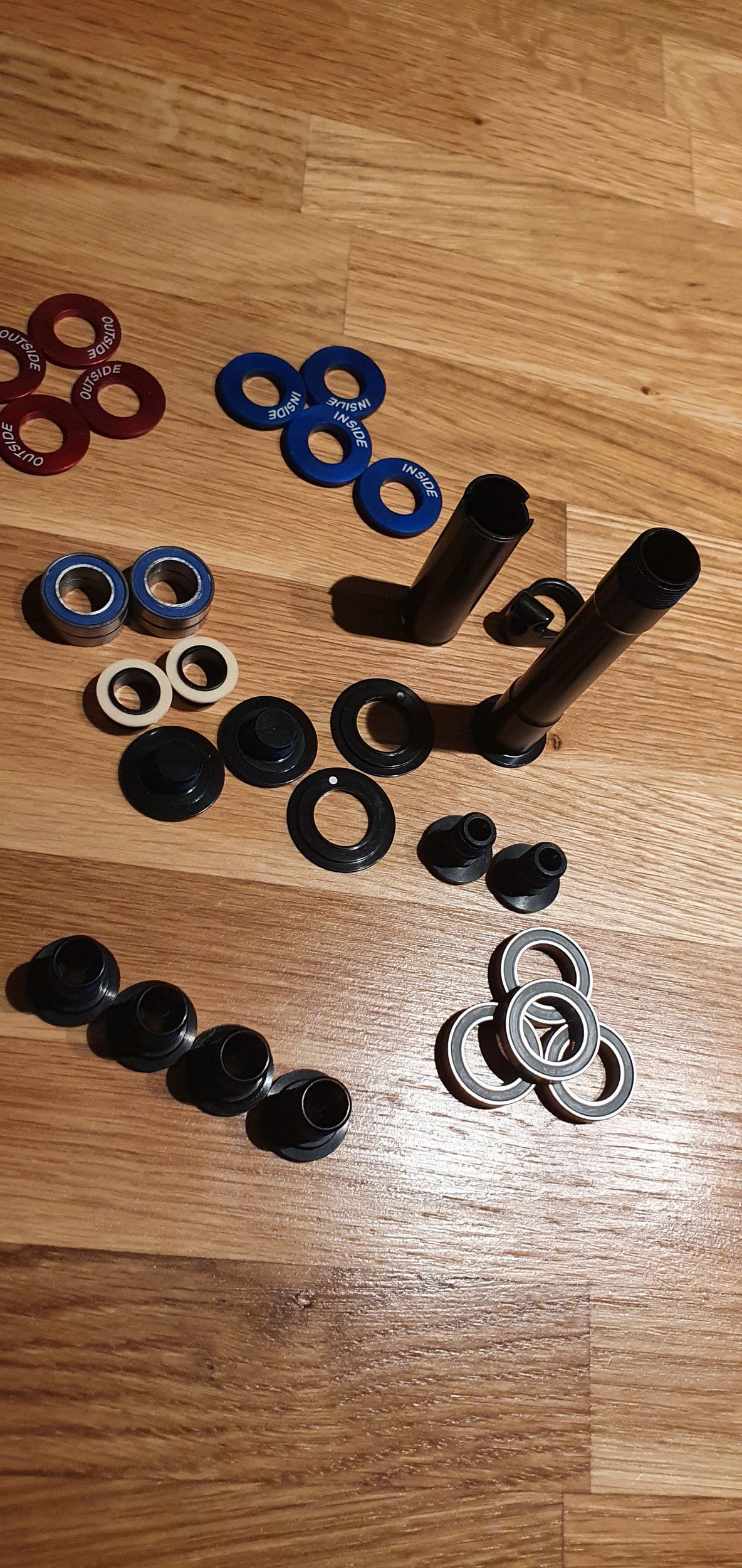

Nya bussningar och lager

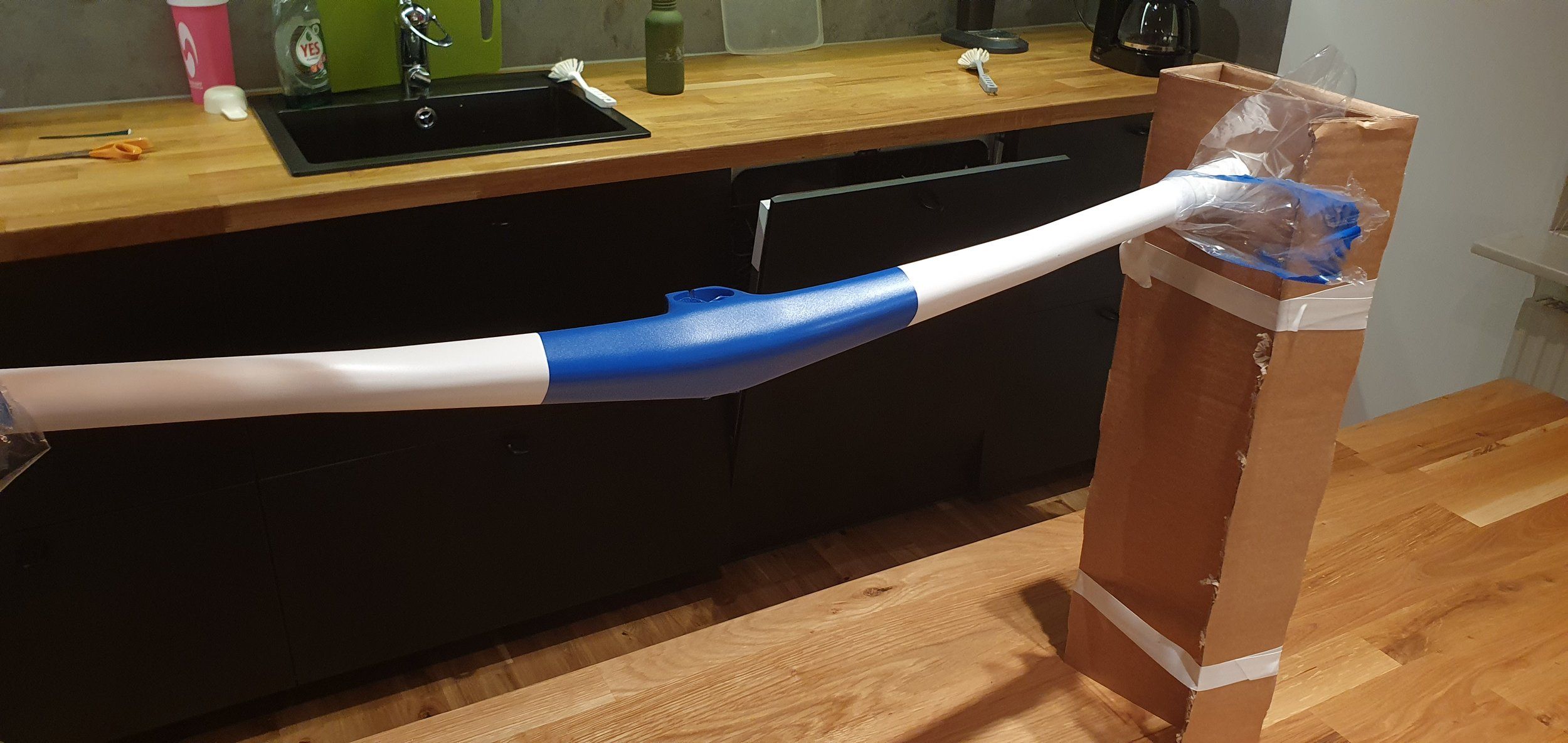

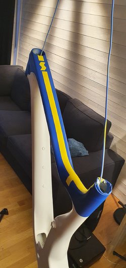

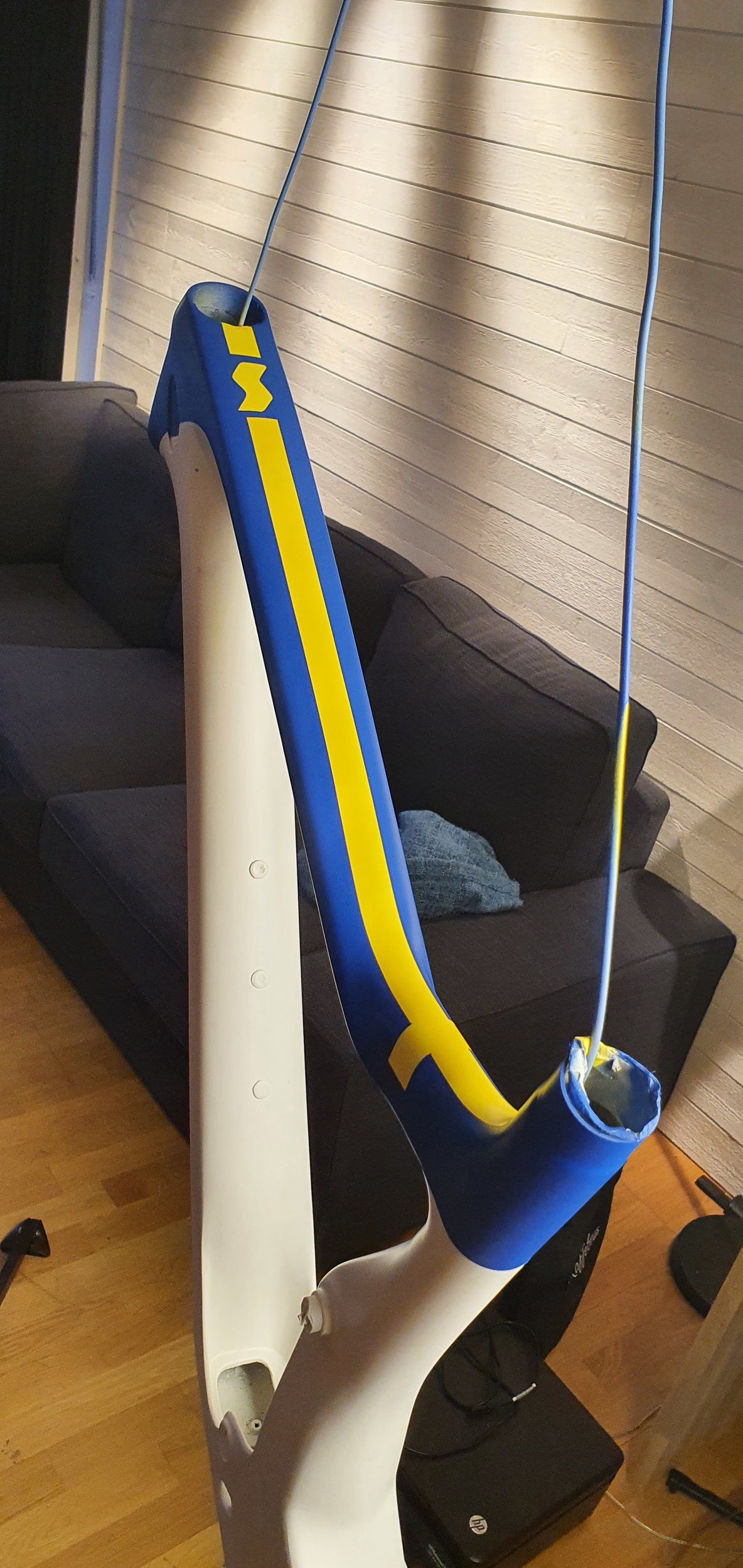

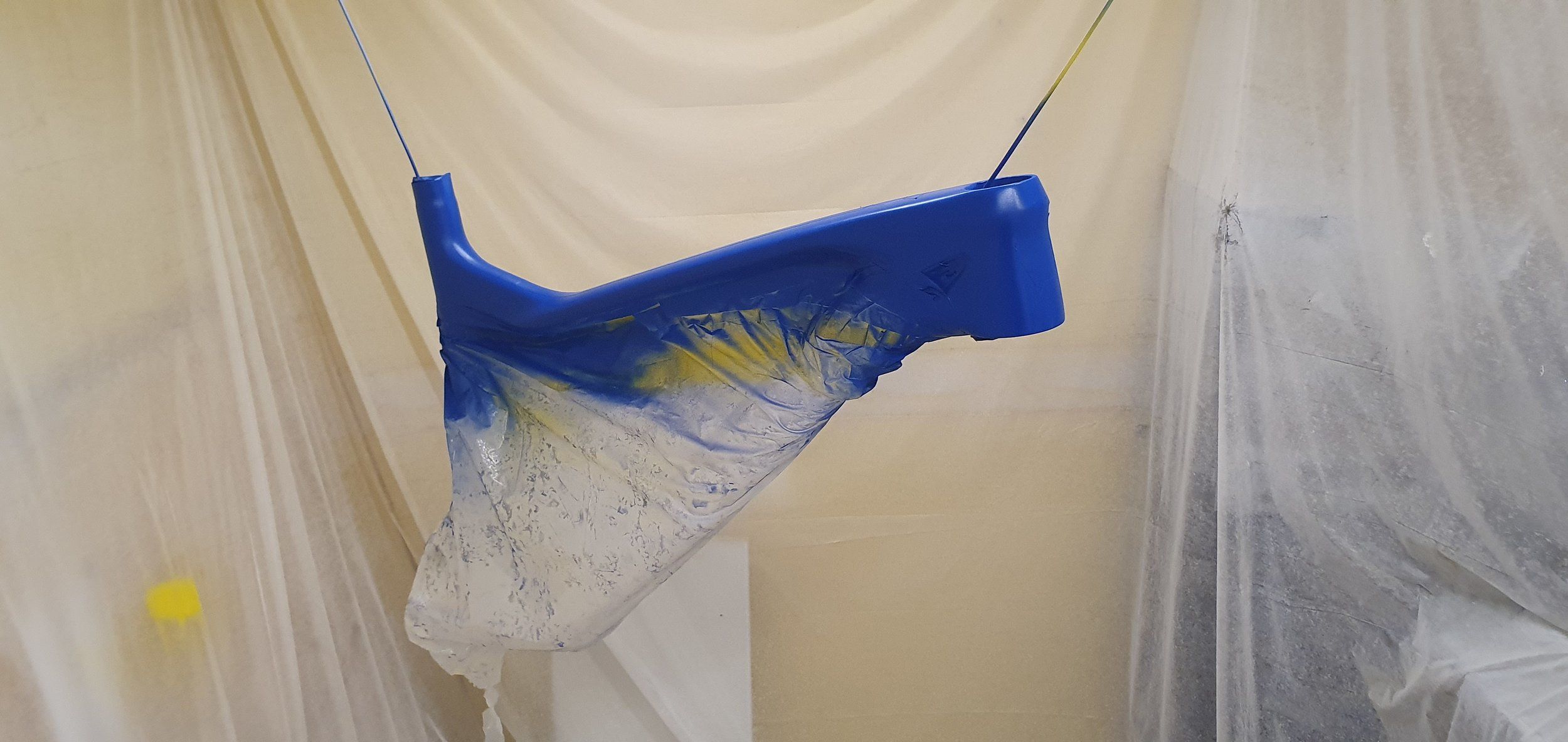

Tips vid maskering:
Använd eltejp, det ger perfekta linjer

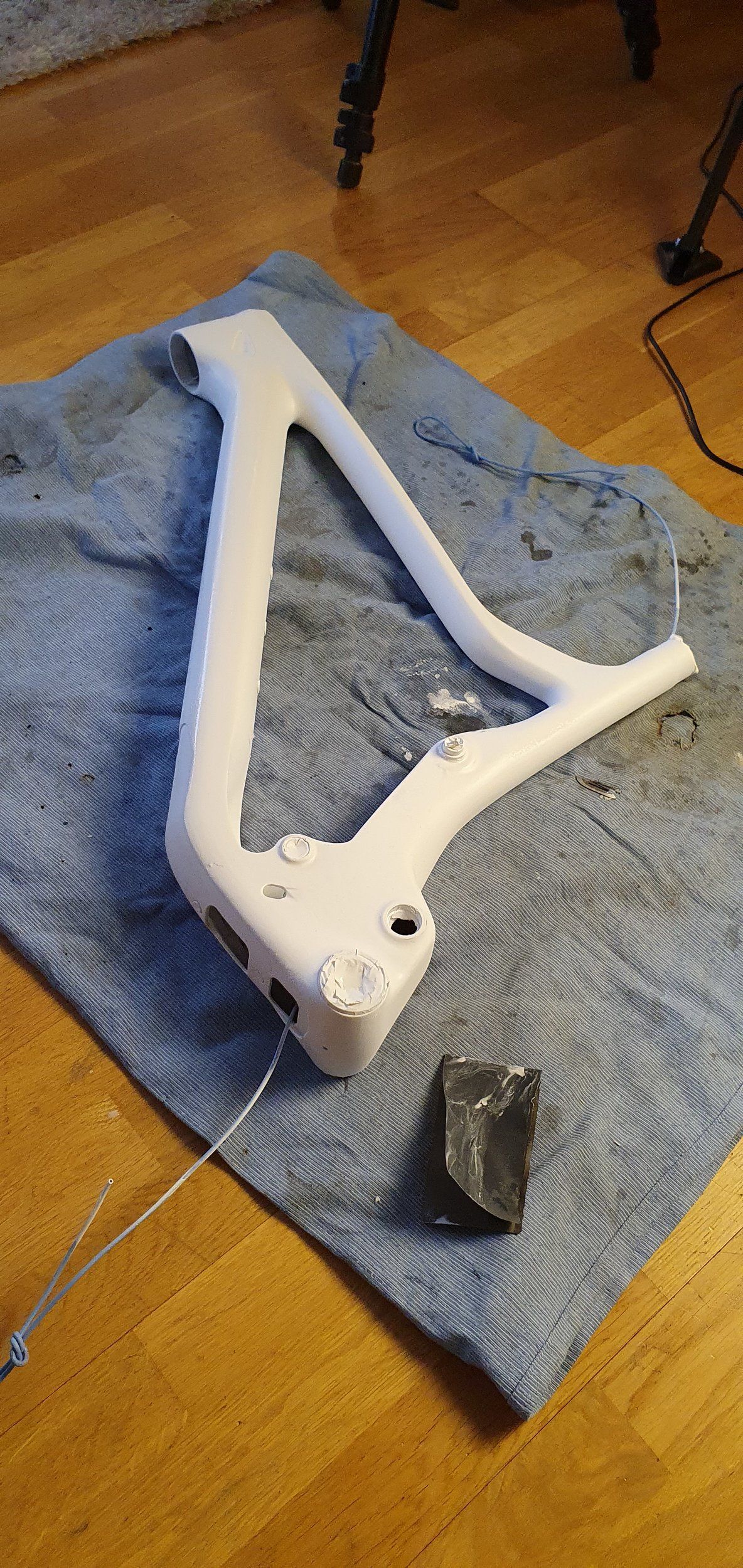

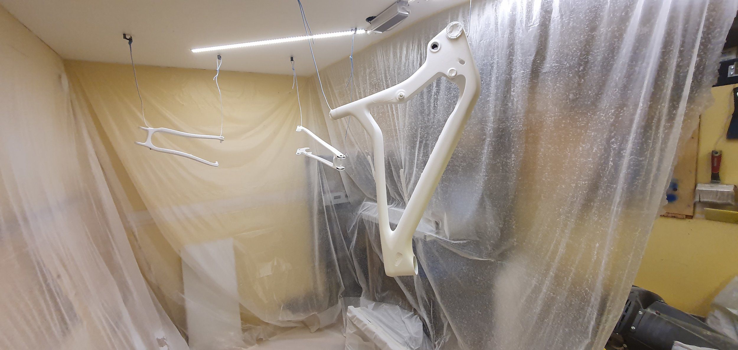

Tid för slipning: ca 30-35h

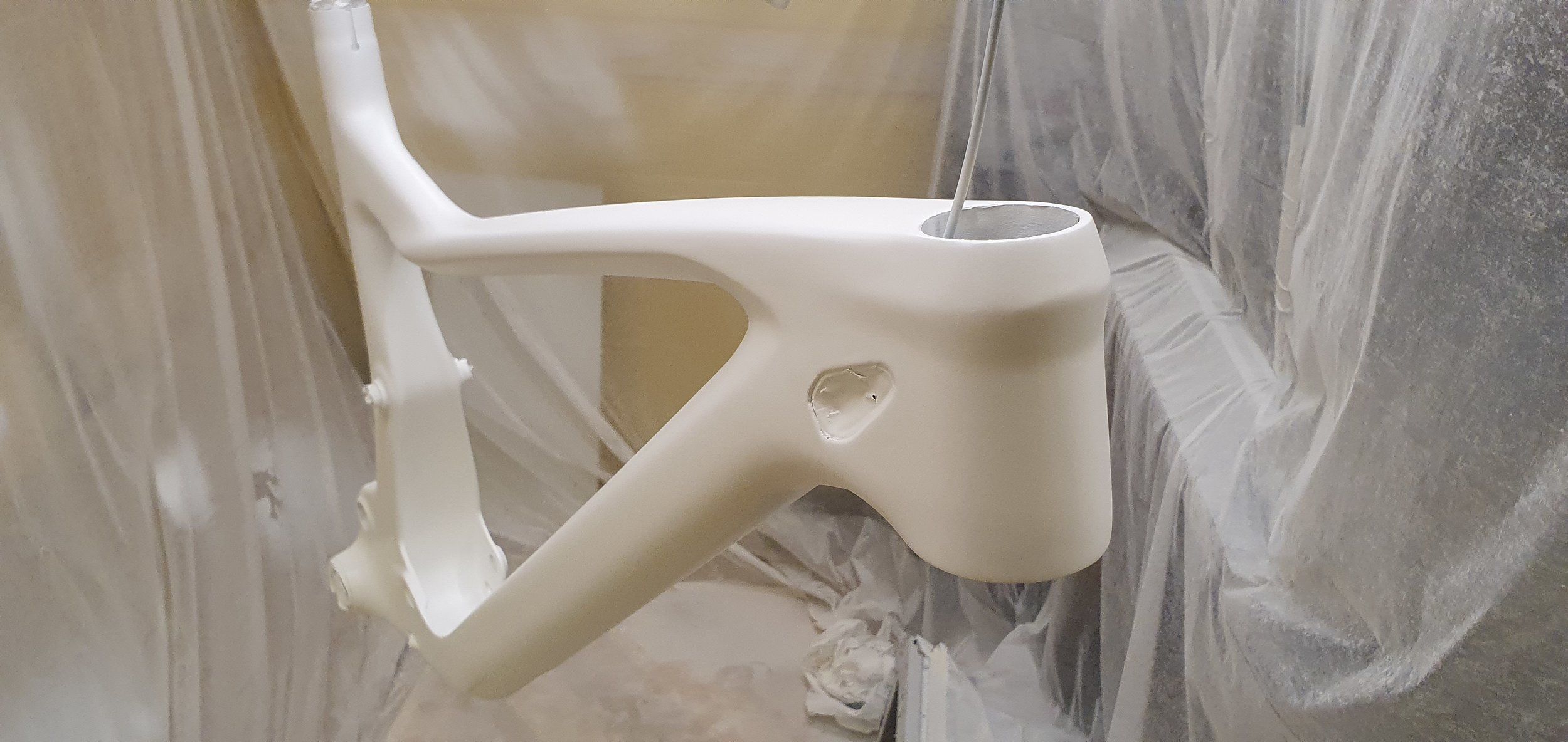

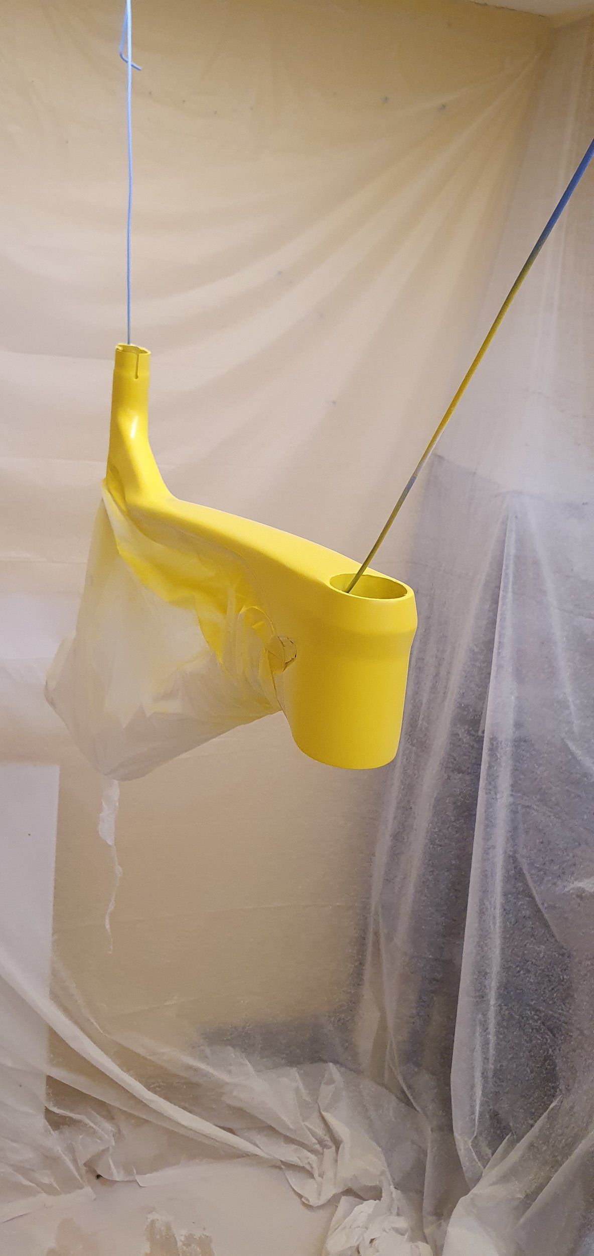

Lacka:
2komponent Epoxyprimer
Slipa
Slip
Spraya färg
Slipa
Spraya färg
slipa
Maskera
Spraya färg
slipa
Spraya färg
slipa
Maskera
Spraya färg
slipa
spraya färg
slipa
Klarlack 2komponent
Slipa
Klarlack 2komponent
Våtslipa för finish

Bussningar och lager ca 750:

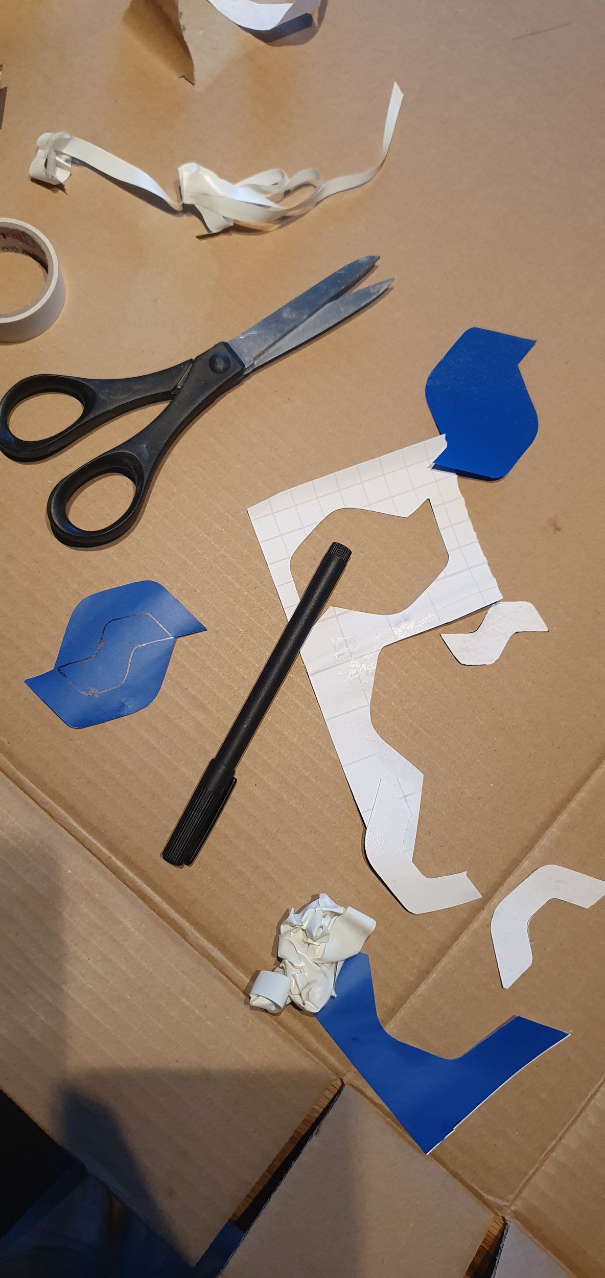

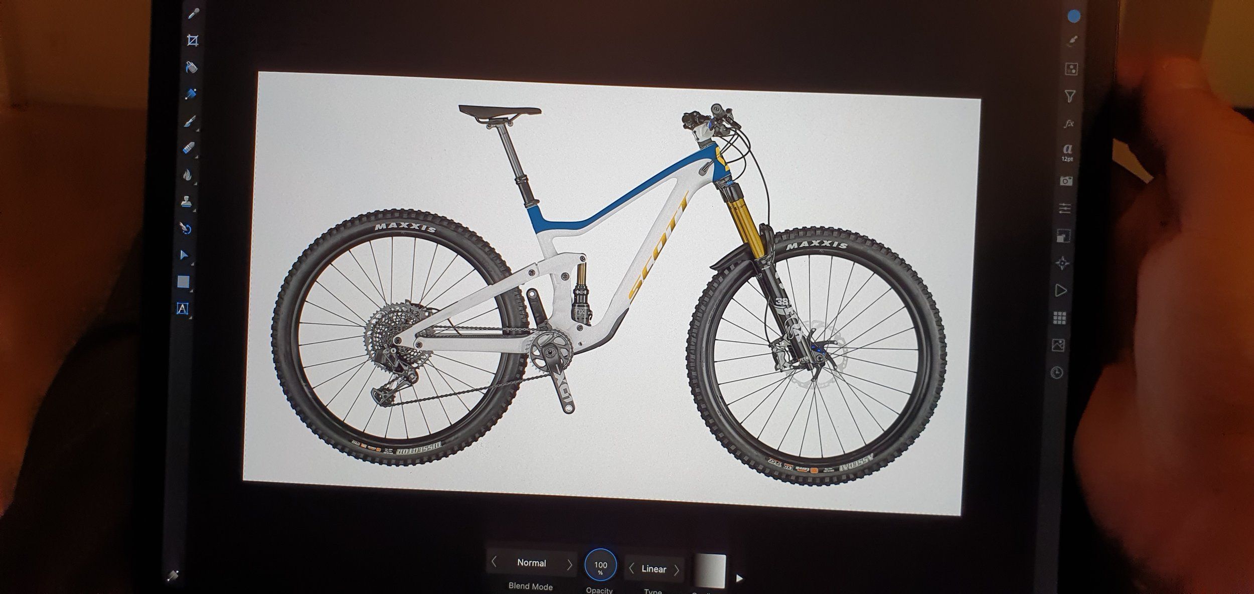

Steg 1: designa på ipaden

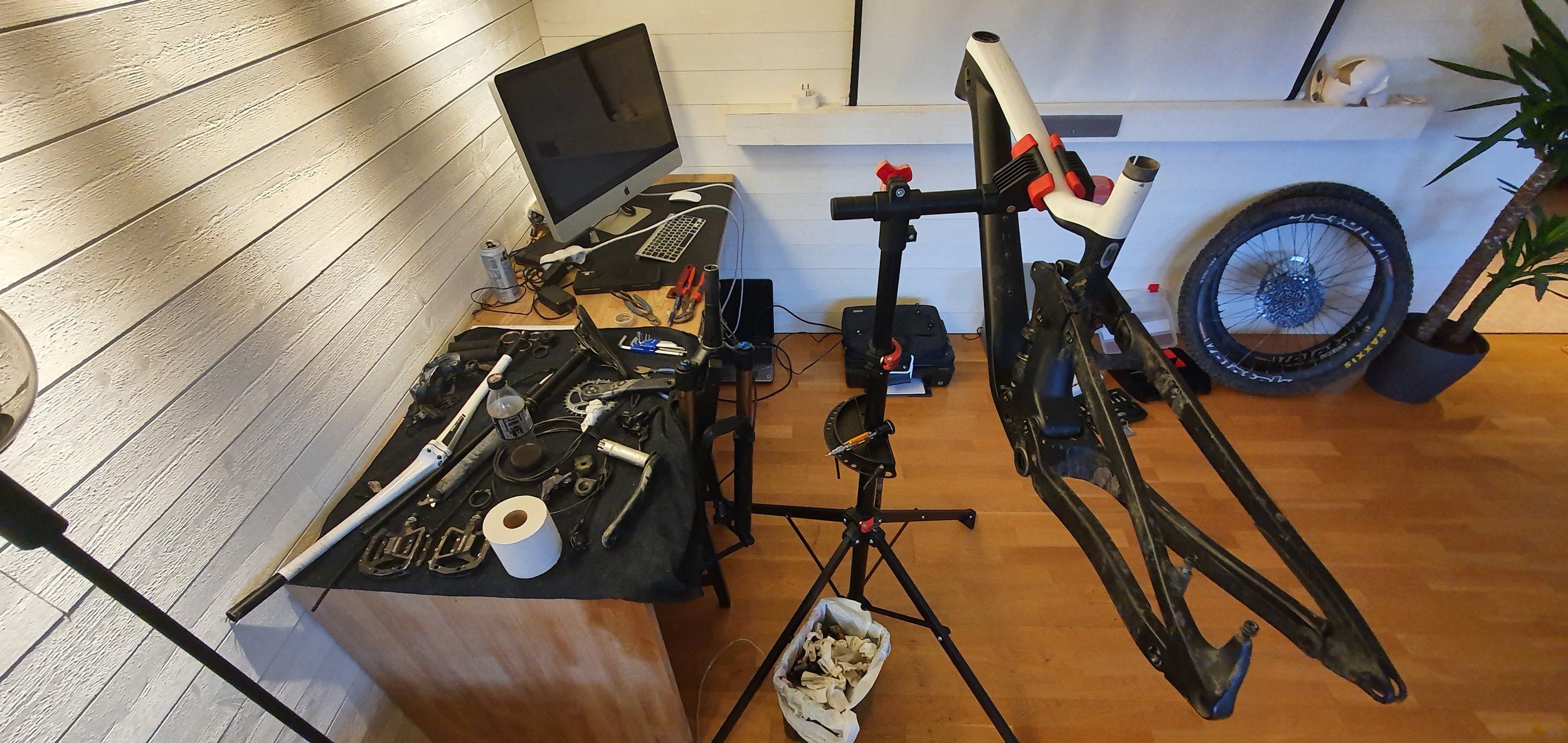

Steg 2:

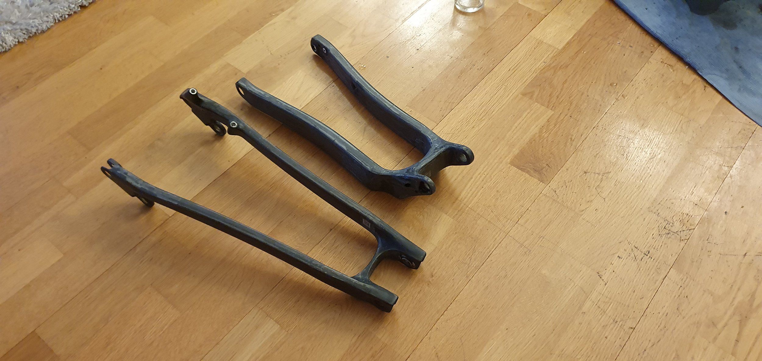

Plocka isär

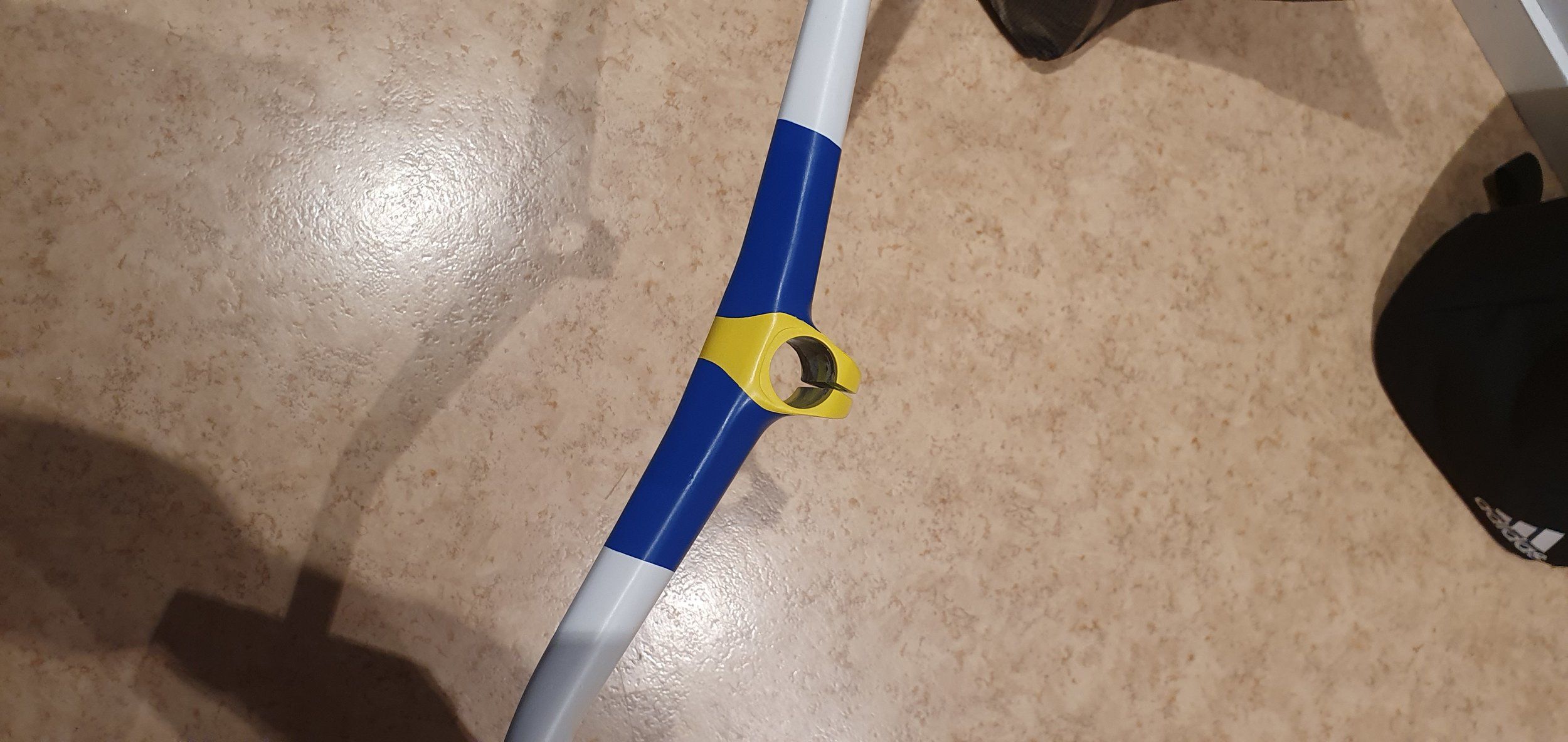

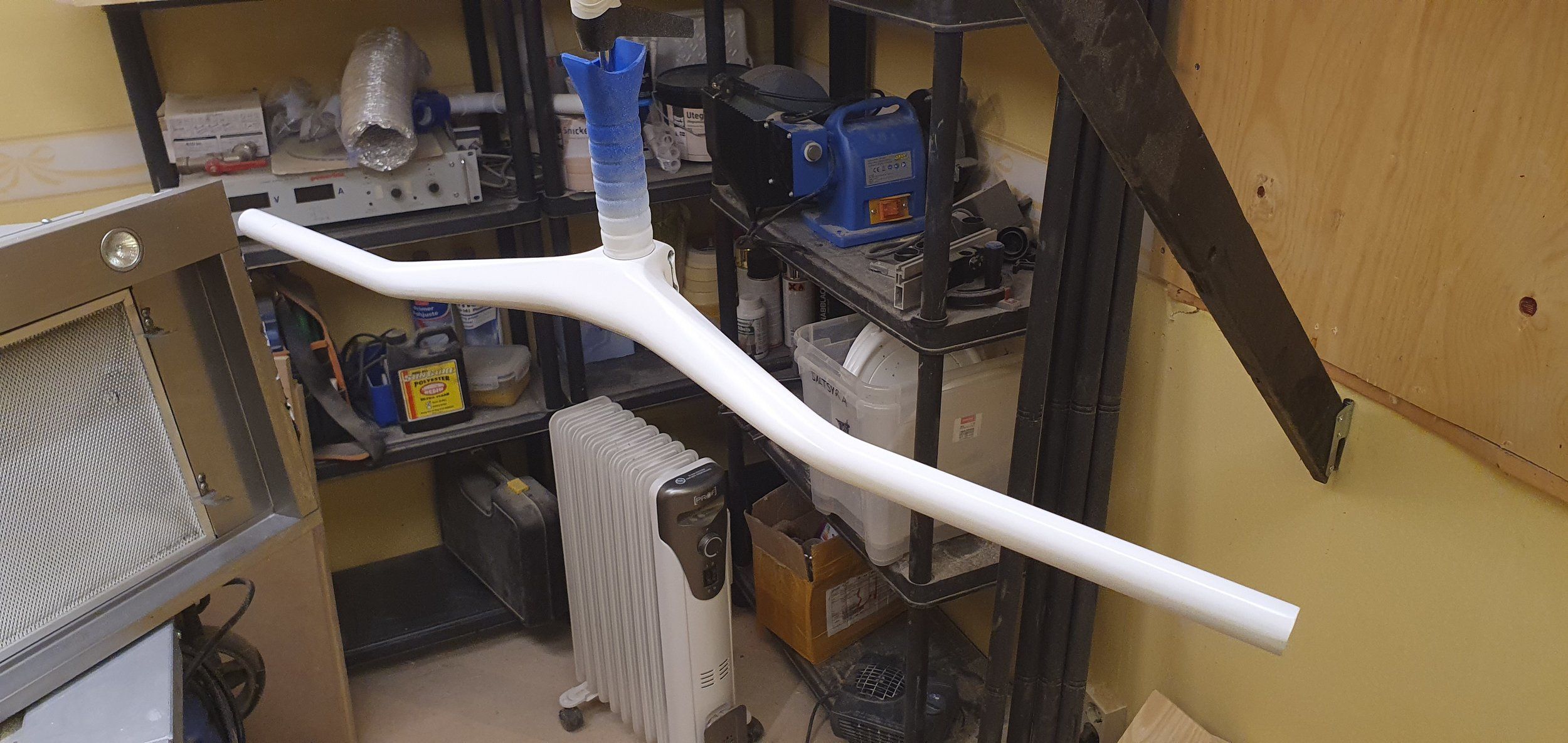

Pröva på styret först

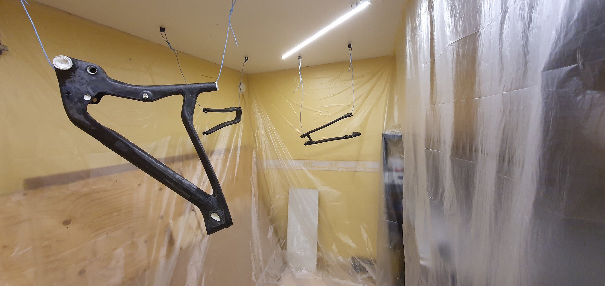

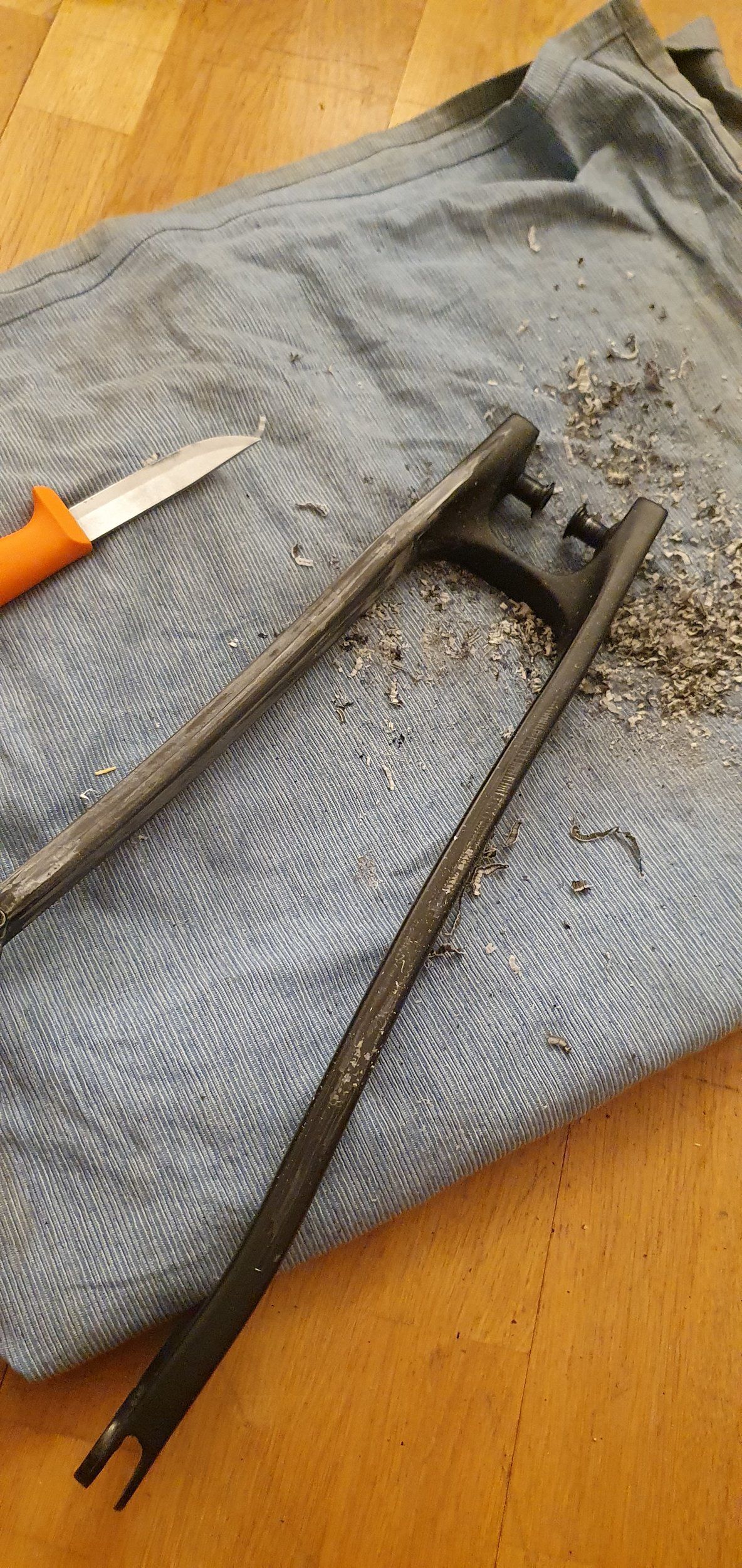

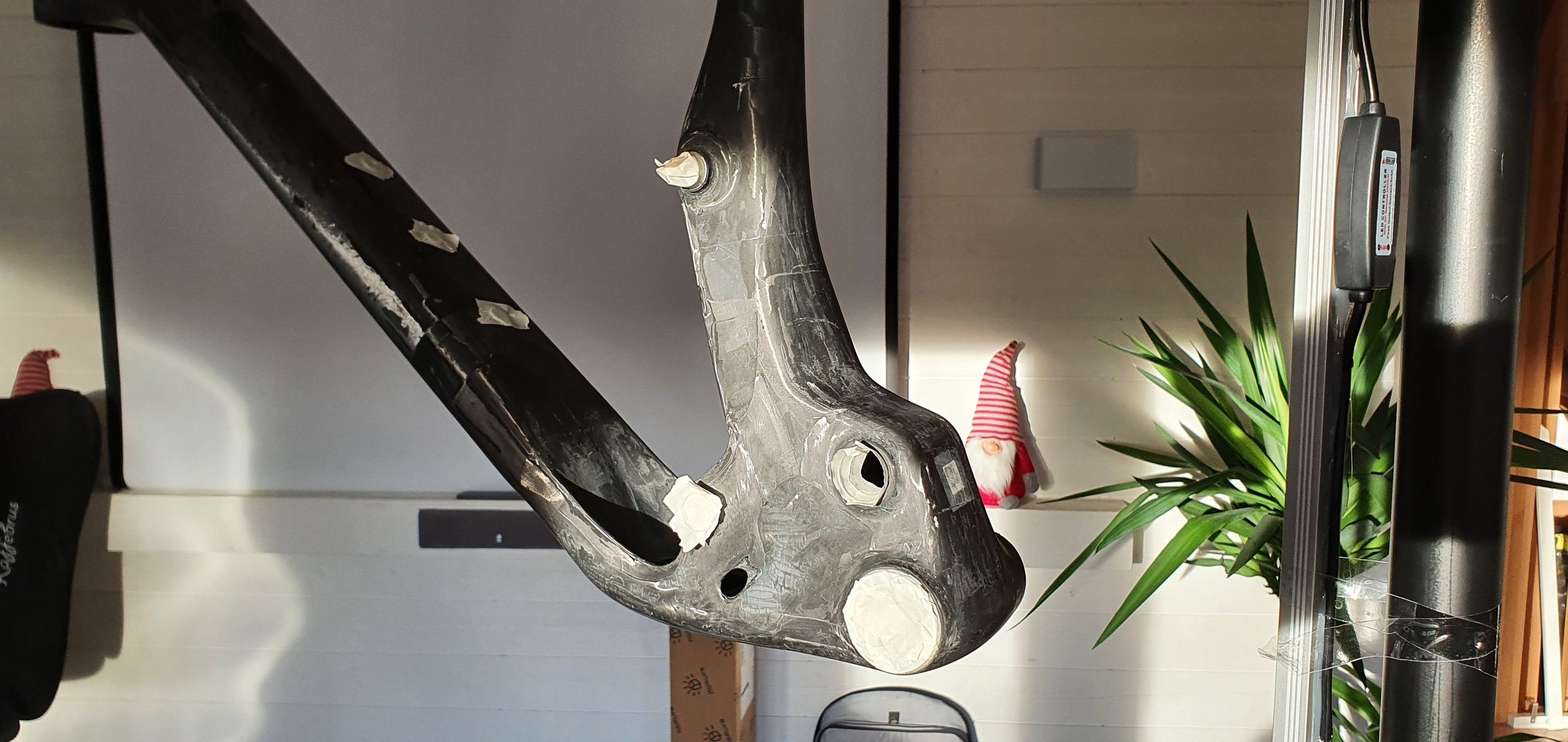

Alt a: skrapa bort all lack med kniv/skrapstål
Alt B: vattenslipa ned så mycket klarlack du kan. - när det börjar bli svart i vattnet är du nere i kolfibret och du ska inte slipa mer

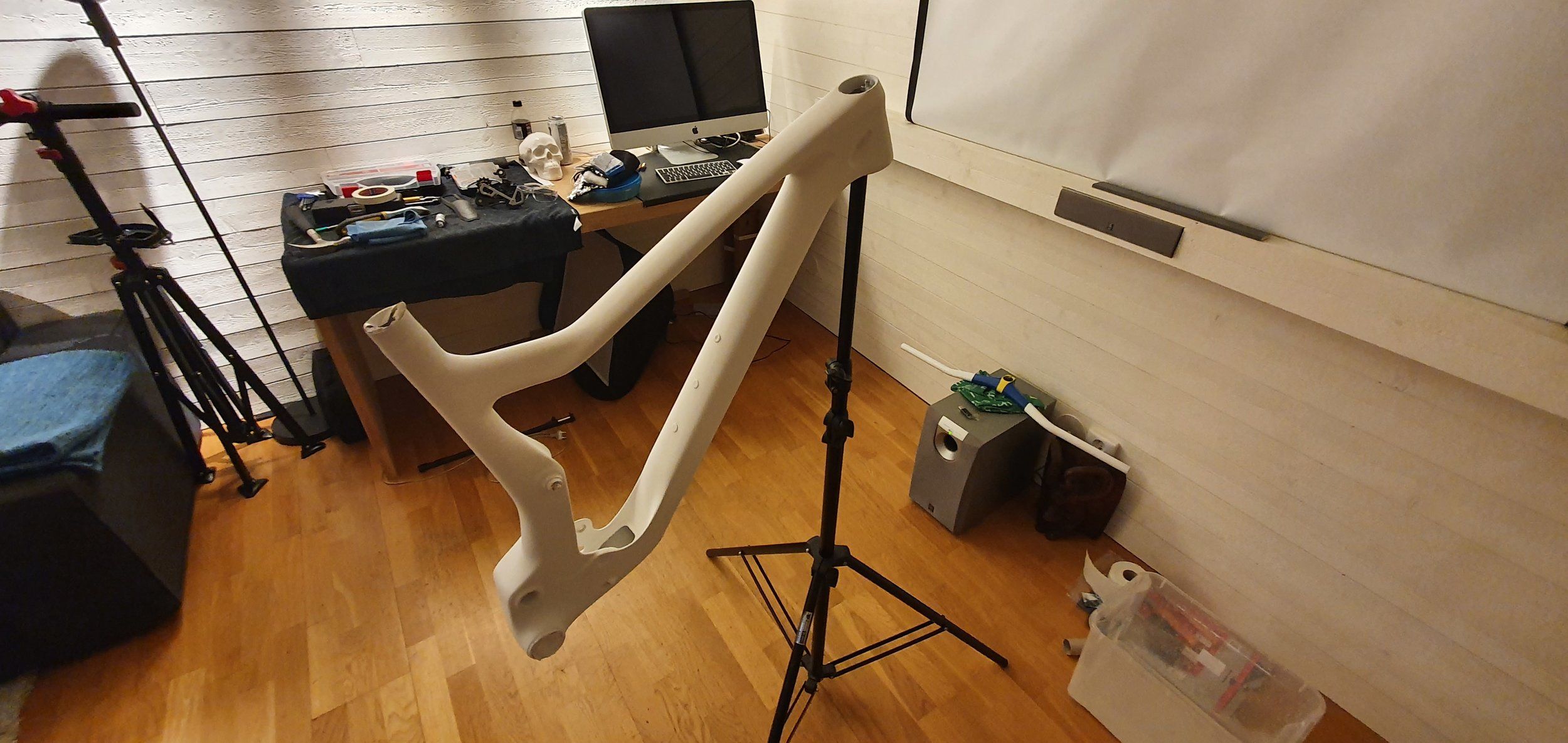

Steg 4:

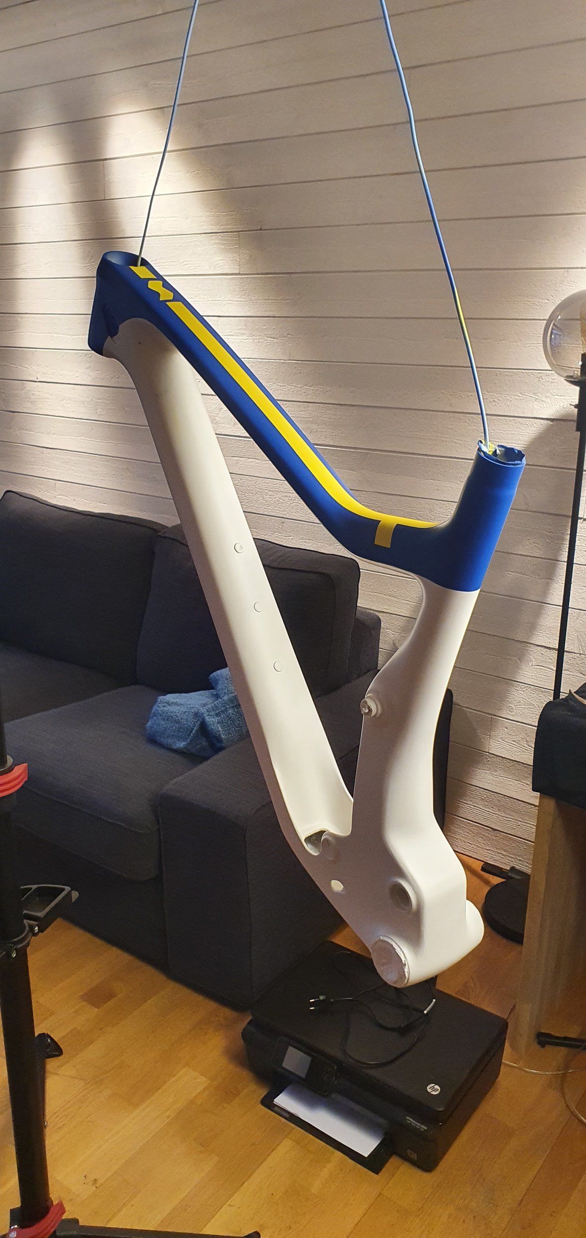

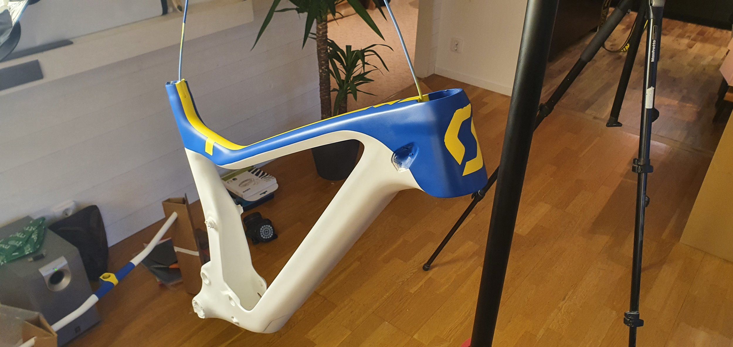

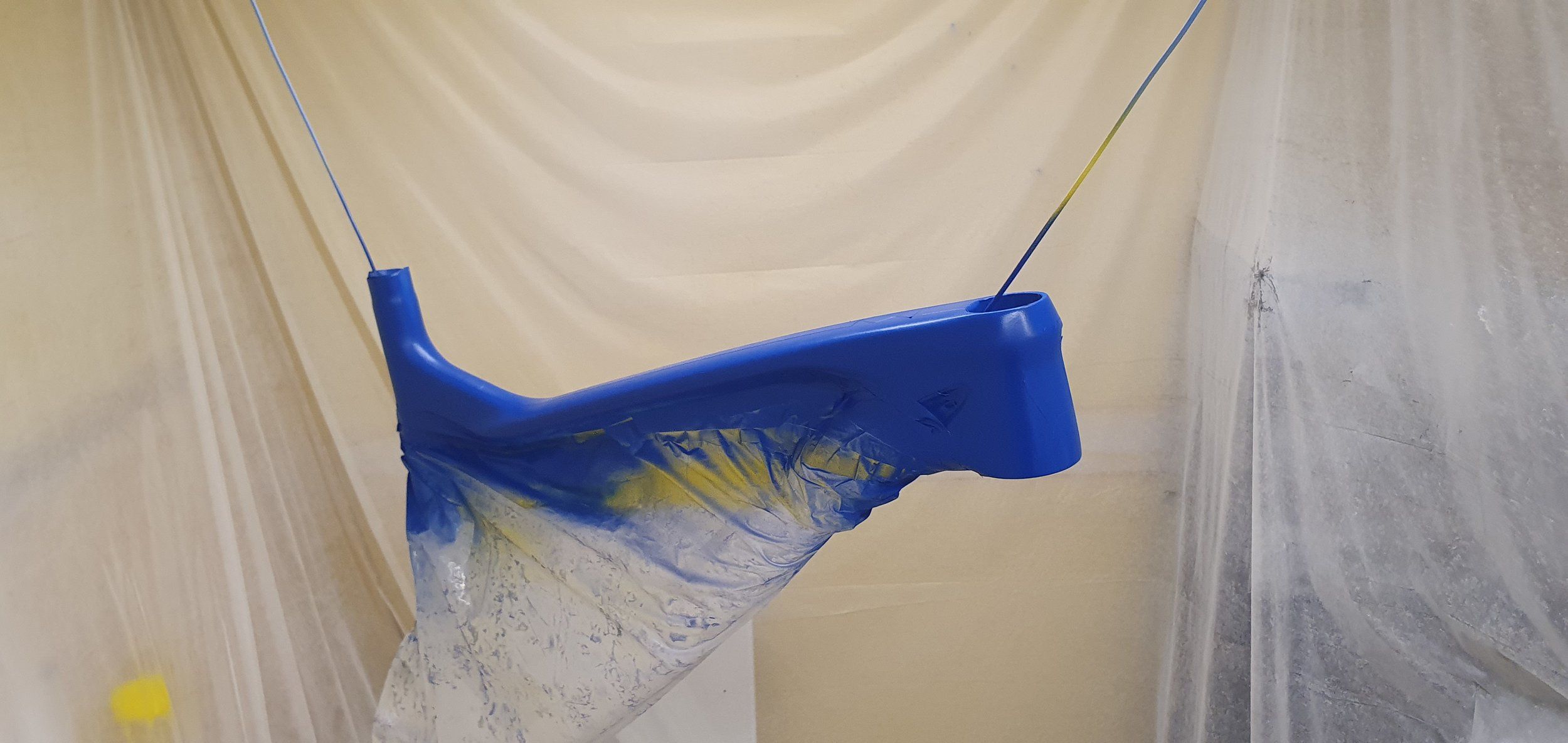

Lacktime!

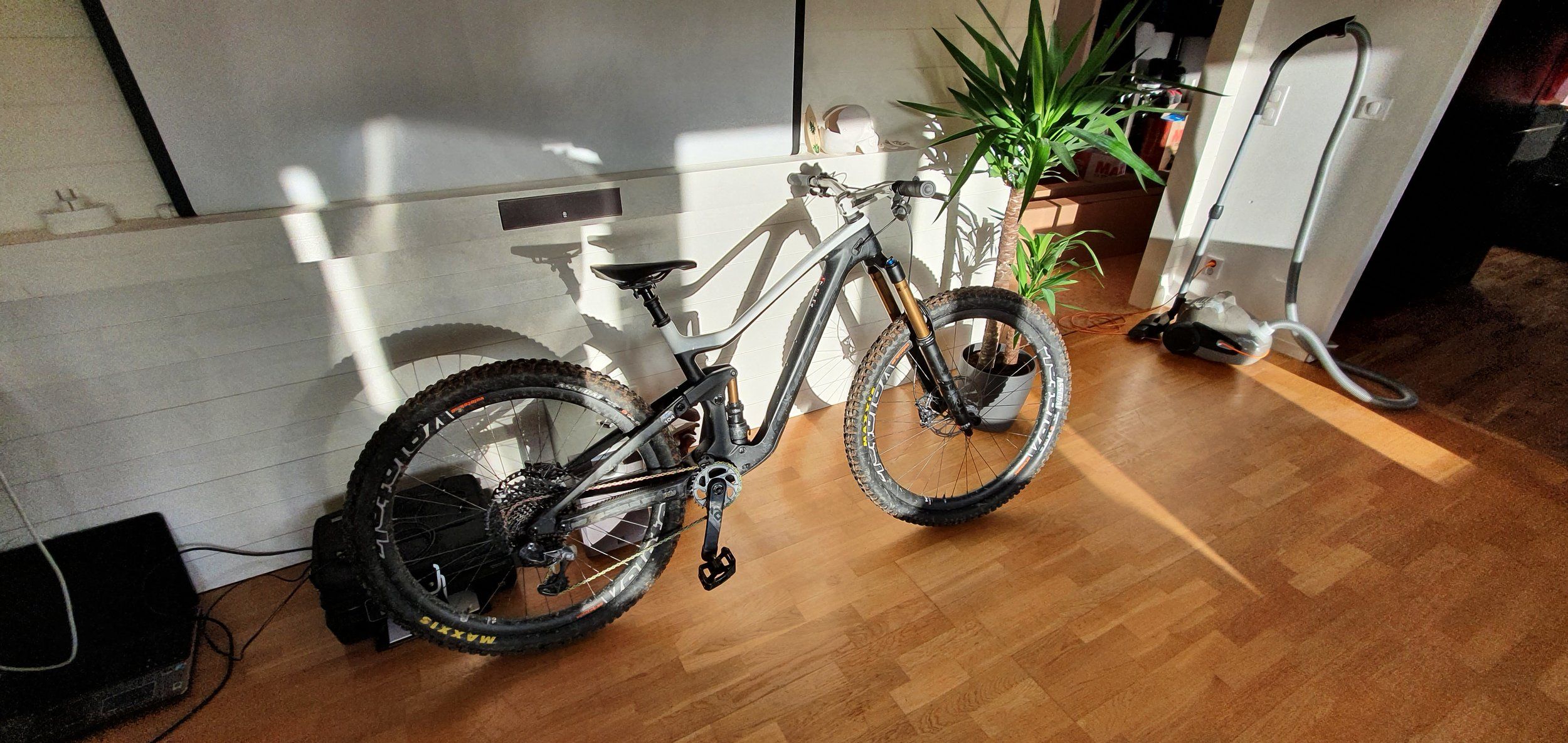

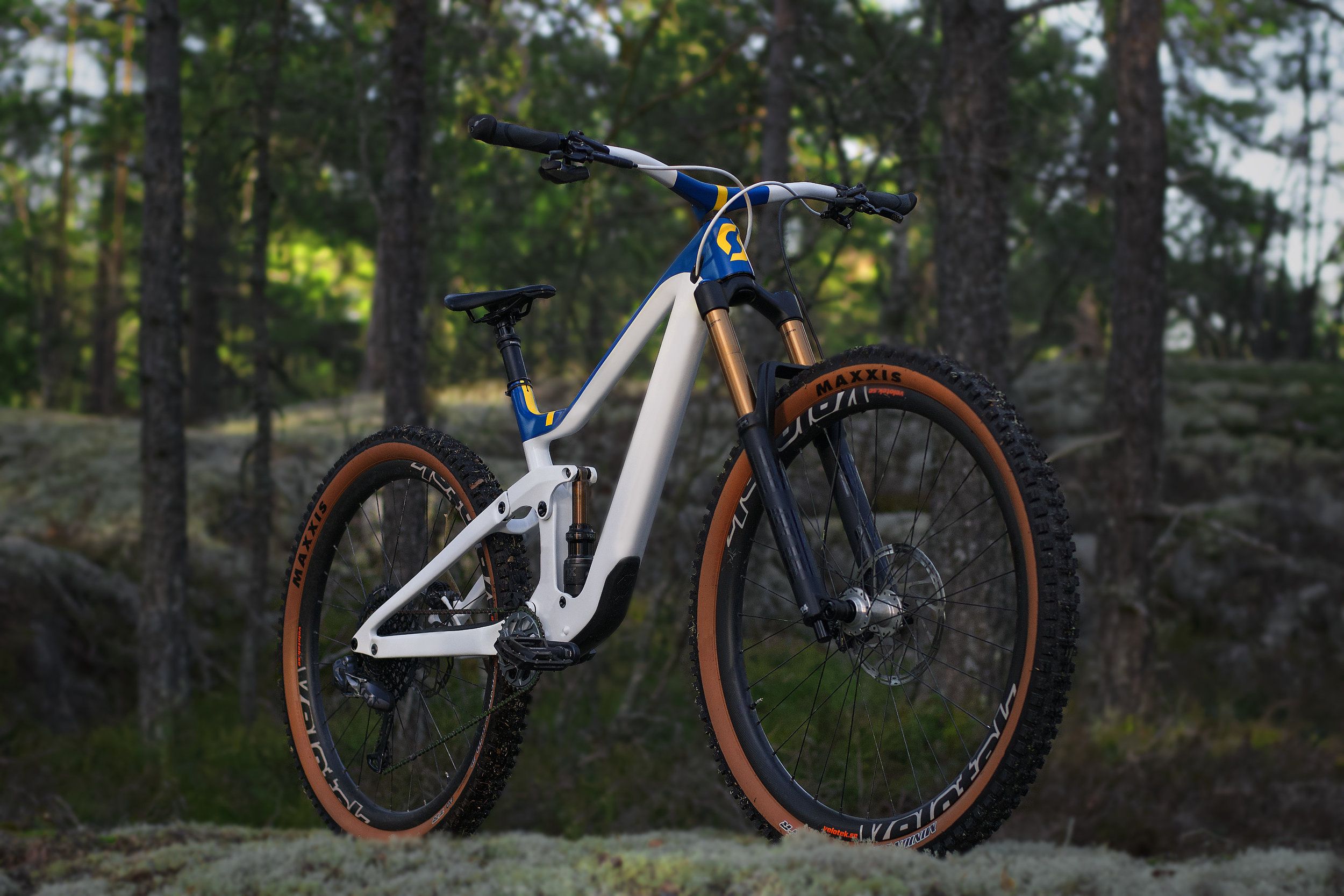

Den färdiga produkten:
