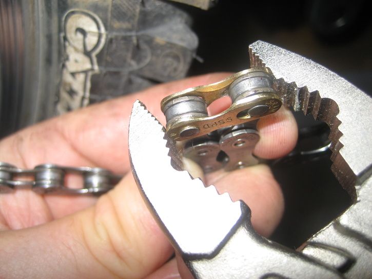

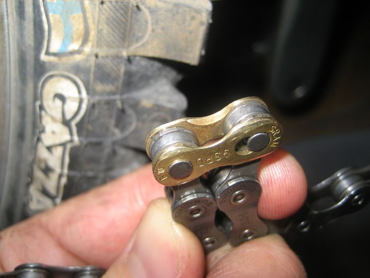

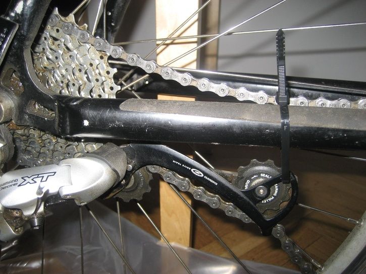

Låset är nu öppet!!!! Så här fick jag upp det på ett enkelt sätt med verktyg ur "Svensson" verktygslådan.
PS. Den här tråden kanske borde vara under "Läsvärt", till vem föreslår man det? Borde vara fler än jag som haft det här problemet... särskilt om man ska köpa specialverktyg.
1: Slängde på en strip för att få bra slack på kedjan.
strip.JPG ht=544
2: Bra grepp
IMG_3110.JPG ht=544
3: En polygrip som kniper åt något snett (kniper man med för stor vinkel slinter det bara). Ett lätt tryck och *klick*, låset är öppet :)
IMG_3111.JPG ht=544
