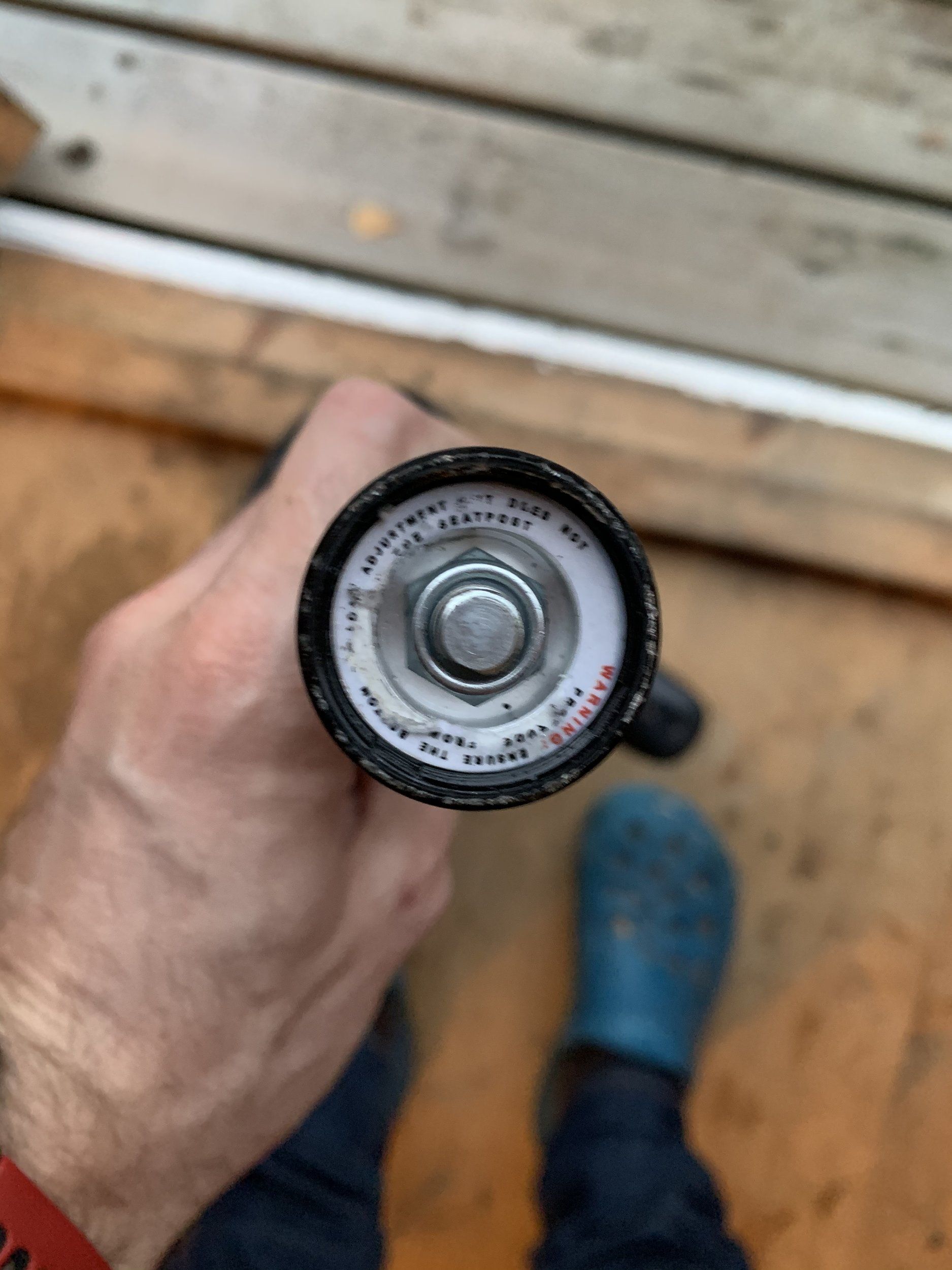

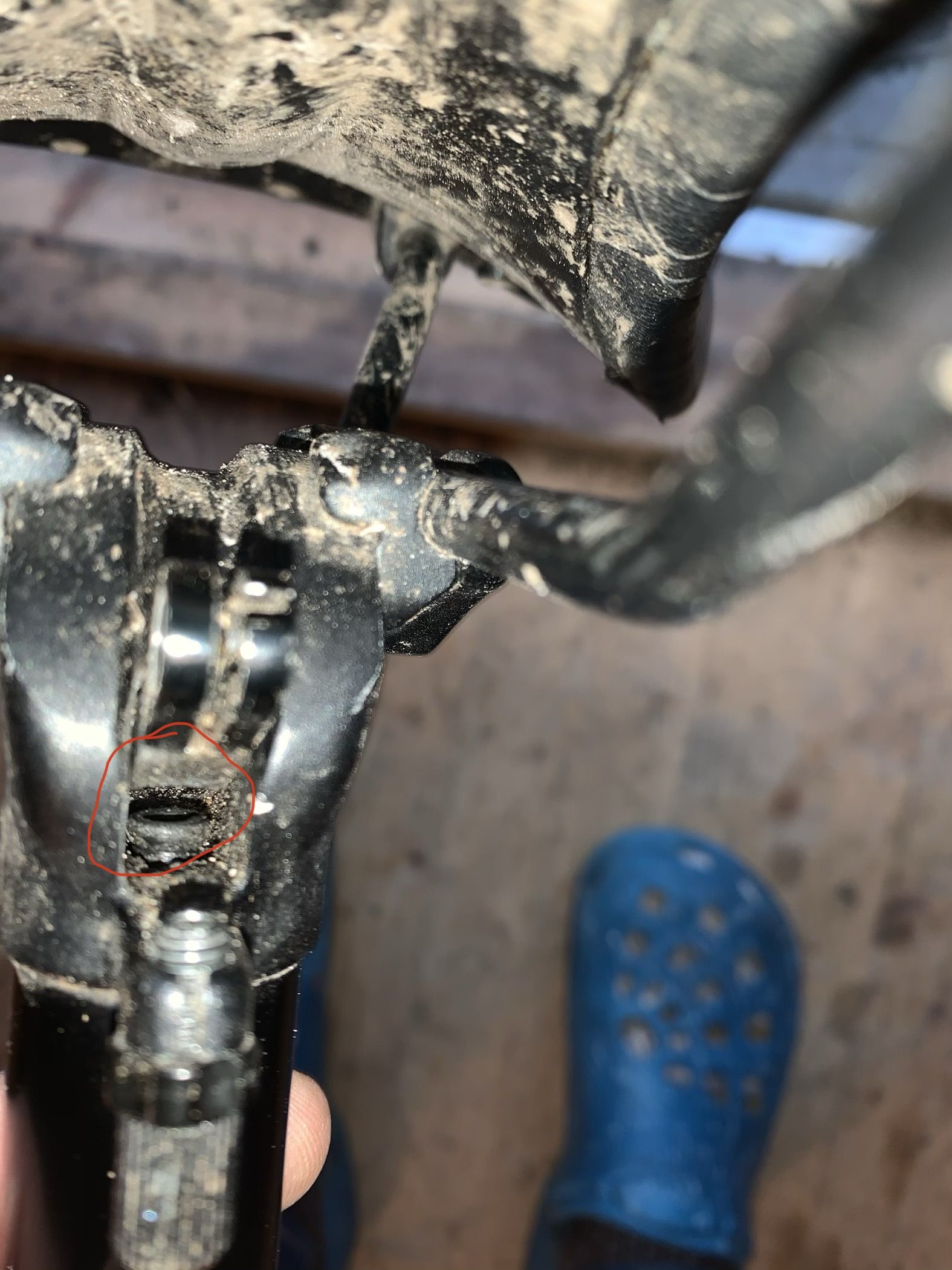

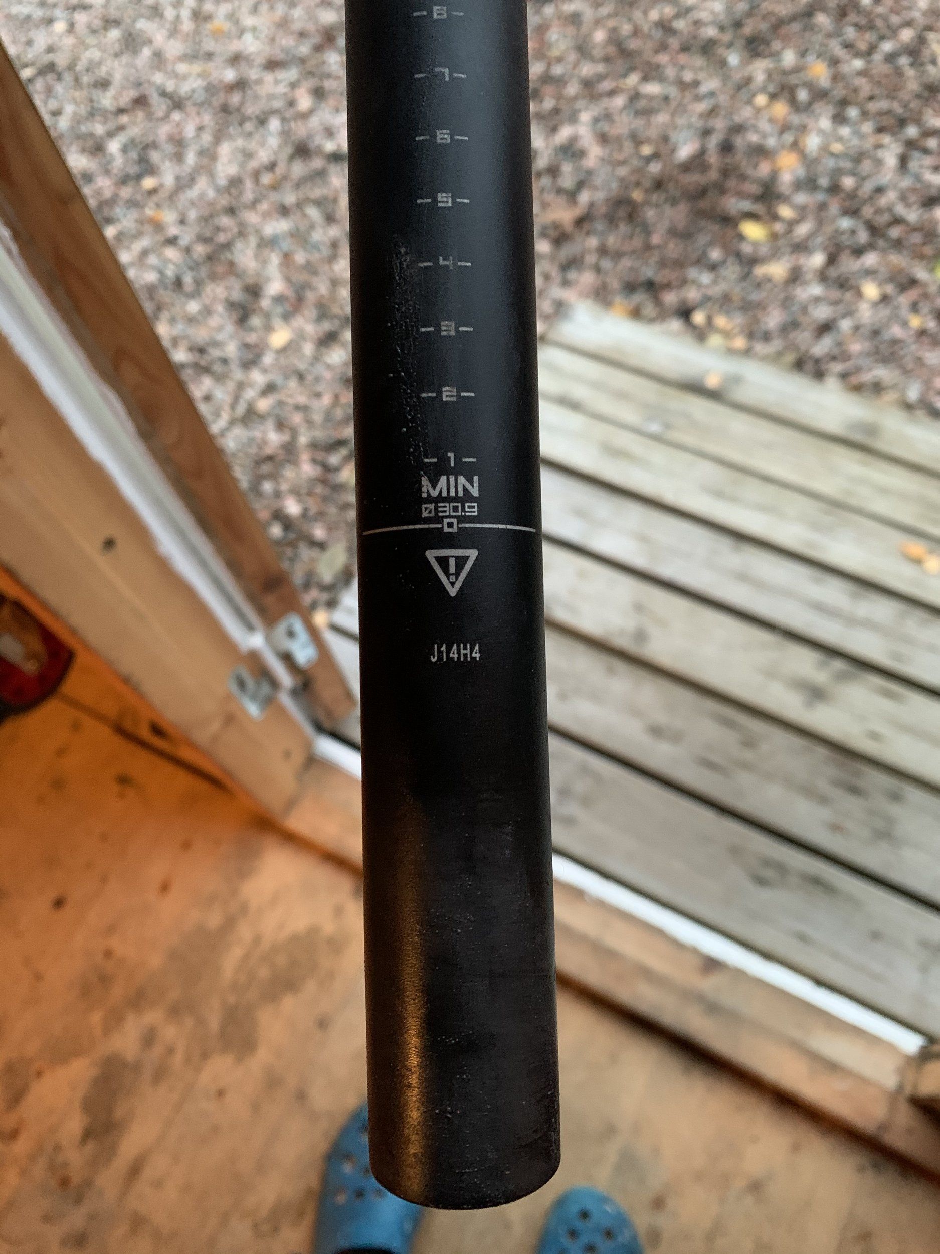

Sonens dropper post har havererat. Den har fastnat i ”öppet” läge. Den lilla pinnen (inringad i rött) går inne i dropper och vägrar gå upp igen. Vilket gör att den alltid åker upp o ner när han sitter på den. Vet ej märke på den. Antar att den satt på cykeln när den såldes så den är 5år antar jag (köpte cykeln begagnad). Specialized Rockhopper Pro Evo 2015
Nu frågan: kan jag öppna den och rengöra tro? Det enda jag hittat är en mutter i botten. Säger det FJOING om jag öppnar den? Själva konstruktionen på droppern är kass egentligen då hela vajern åker med sadeln upp och ner... extern dragning.

Ser likadant ut som en jag hade för några år sedan. Bara att skruva loss muttern och kragen för att få ut innerröret.
Kragen? Så ingen fara att delarna skjuter ut som en raket?
kommer jag åt att rengöra bättre om jag gör så? Något att tänka på?
klämde in lite drylube runt pinnen som fastnat och då frontade den upp men kan vara en tillfällig lösning fram tills nästa regn/gruskörning
Lossade muttern men då var det tydligen större gängor i ytterhöljet som lossnade. Inte själva muttern i mitten. Det gör att man inte får isär den. Experttips?!?
