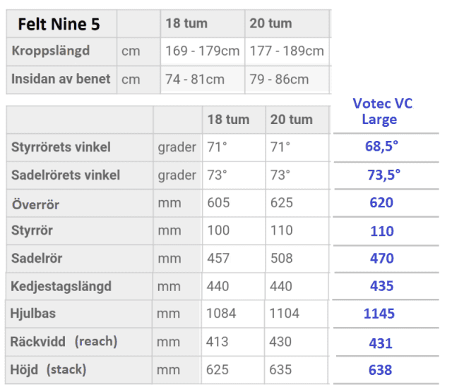

Ok, det där är en sån där omodern kort/hög/brant cykel så Large är INTE för stor!
Reach 430 och hjulbas 1104. Med 508 mm långt sadelrör.
Lämna helst tillbaka och köp en modern cykel.

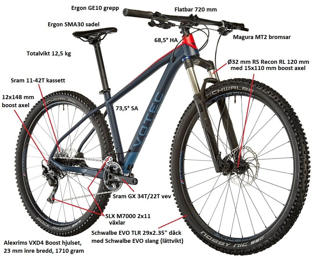

Votec VC i large. Reach 431, hjulbas 1145 (41 mm längre, mindre risk för volt över styret i skogen) och sadelrör 470 (38 mm kortare). Se mer här https://happyride.se/forum/read.php/1/3329744/3330125#msg-3330125

Det är en väldigt brant vinkel på styrröret, det är vanligt på cross country cyklar och du tjänar visserligen någon sekund per minut om du försöker slå tidsrekord men det gör cykeln lite mer nervös och orolig. Så fort du åker utför kommer det bli nervöst och det kommer kännas som att du ska flyga över styret. En modernare cykel har en flackare vinkel så framhjulet kommer längre fram, det gör cykeln stadigare och utför känns det avsevärt mycket bättre.
Jag har 69,5° på mitt styrrör och jag är livrädd när jag åker utför, vill ner på 66°.
Optimal ramstorlek?
71 grader vinkel på styrhuvudet är normalt på moderna komfortlansvägscyklar / gravelcyklar med bockstyre, samt cross countrycyklar från 2003.
Jämför Votec med 68,5 grader som är helt normalt idag, funkar perfekt till cross country träning/lopp och normala stigar. Riktigt trevlig och prisvärd cykel.
Jämför även med en ännu mera stiginriktad HT som Sentier 29 VR som har 66,5 grader http://www.wiggle.se/vitus-sentier-29-vr-mountainbike-hardtail-sram-nx-1x11-delat-2018/ och http://vitusbikes.com/products/sentier-29-vr-2018/ som finns i lager i Large (19"/43cm). Reach (räckvidd) 446, hjulbas 1182, sadelrör 483. Cykeln är alltså 78 mm längre än Felt! Sentier 29 är mindre cross country och mera stigcykel som klarar brantare utför utan att piloten flyger över styret. Kanonbra köp, precis som Votec.

Det är inga fel på cykeln, geometrin är lite mer race än modern xc bara. Du kan absolut använda den till det du tänkt, den kanske bara inte är det bästa valet för stigcykling:)

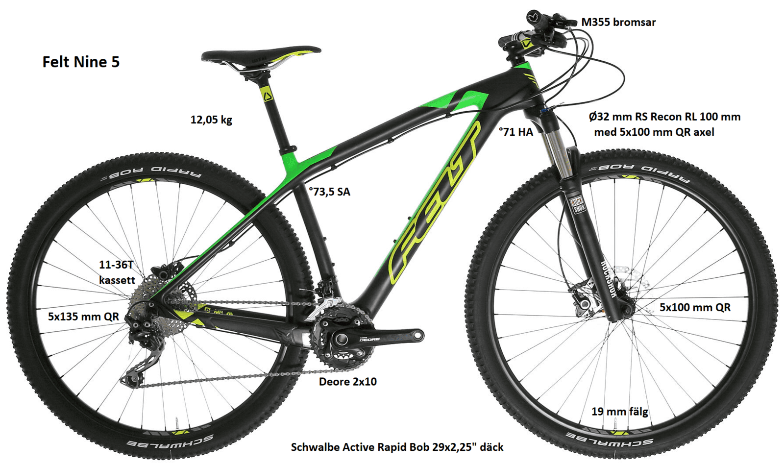

Felt är lite race och mest sjukt omodern och trist. Dyr för 14 K med sin omoderna ram/geometri, 19 mm smala omoderna landsvägshjul med och omoderna QR-axlar, Deore 2x10 är helt ok men ingen lyx, billiga bromsskivor i dåligt material. INTE prisvärd för 14 K. Dåligt köp.

Byt cykel, innan det är för sent. Votec VC gör dig lyckligare.

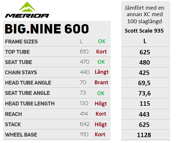

Men när jag ändå har sixten på tråden.. ;) Har fått tips om denna oxå: https://hagacykel.nu/produkt/merida-big-nine-600/, Nån idé om hur den står sig jämfört med de modeller du nämner?
En omodern kort/hög/brant cykel med QR axel, smala fälgar och smala däck i billigt gummi. Du kan sökert hitta 100 till, det är jettelett :) Det svåra är att hitta de få som är moderna och inte kostar skjortan. Det är där jag kan hjälpa till.
Som du ser har Scott Scale i samma storlek ca 3 cm längre reach (räckvidd) och 2 cm lägre stack (ungefär: styrhöjd) än Meridan. Jag (gubbe 50+) cyklar på en Scale 900 stl XL och har inga som helst problem att nå fram/ner till styret på min Scale. Jag har förlängt gaffeln från 100 till 110 mm slaglängd vilket ger ½ grad flackare gaffelvinkel och lite längre hjulbas. Hade gärna haft 120 mm slaglängd, men då det även ger flackare sadelrör och minskar cykelns reach så stannar jag vid 110 mm slaglängd på min Scale.
Du ser även i tabellen ovan att Merida har längre kedjestag vilket flyttar tyngdpunkten framåt. Tillsammans med den korta framdelen på cykeln och brant gaffel ÄLSKAR cykeln att kasta dig över styret så fort det är tekniskt och utför. Framtänder är inte heller gratis :)

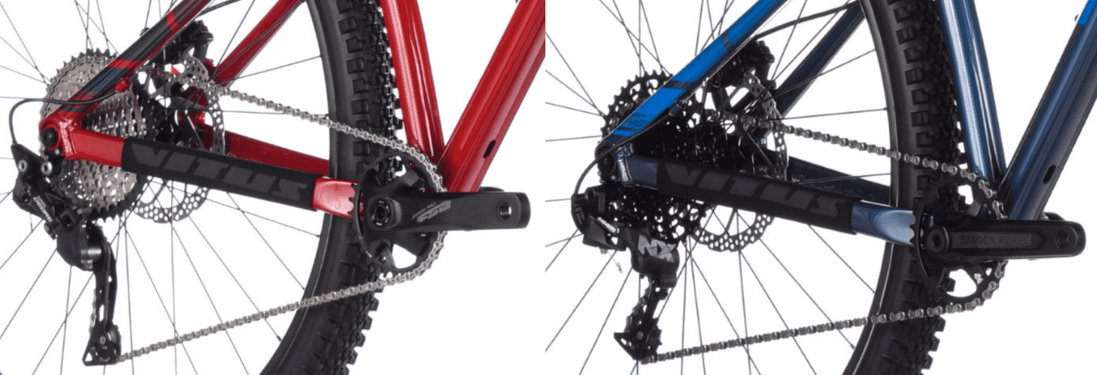

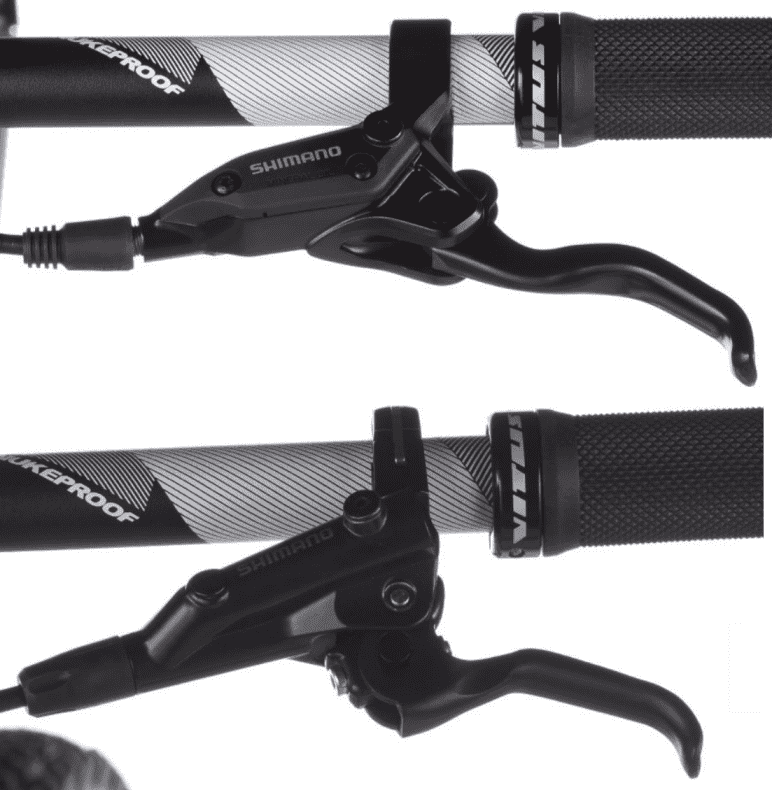

Optimal ramstorlek?
JonatanSan sa:
Vad är bättre med VR-varianten?
ca 1500 kr
Röd eller blå lack.
Lite annat utseende på bromsreglage (modernare, kanske marginellt bättre på blå cykeln).
10 eller 11 växlar, men samma högsta 11T och lägsta 42T drev bak.
Annat fabrikat på vevpartiet, samma funktion och utväxling.
Det går att byta kassetten till 11-46T på den 11-växlade cykeln för 10% större omfång, kostar 500 kr. https://www.bike24.com/1.php?content=8;product=213742
Å andra sidan, köper man den billigare 10-växlade cykeln och uppgraderar den till 11 växlar med 11-46T kassett kostar det:
700 kr XT bakväxel https://www.bike24.com/1.php?content=8;product=124094
300 kr SLX reglage https://www.bike24.com/1.php?content=8;product=175464
500 kr Kassett https://www.bike24.com/1.php?content=8;product=213742
250 kr Kedja https://www.bike24.com/1.php?content=8;product=231597
Summa 1750 kr. Vilket faktiskt är billigare (och bättre med XT vs. NX) än den blå cykeln med ny 11-46T kassett :)
Spelar alltså ingen roll vilken du köper. Jag gillar röda cyklar :)
