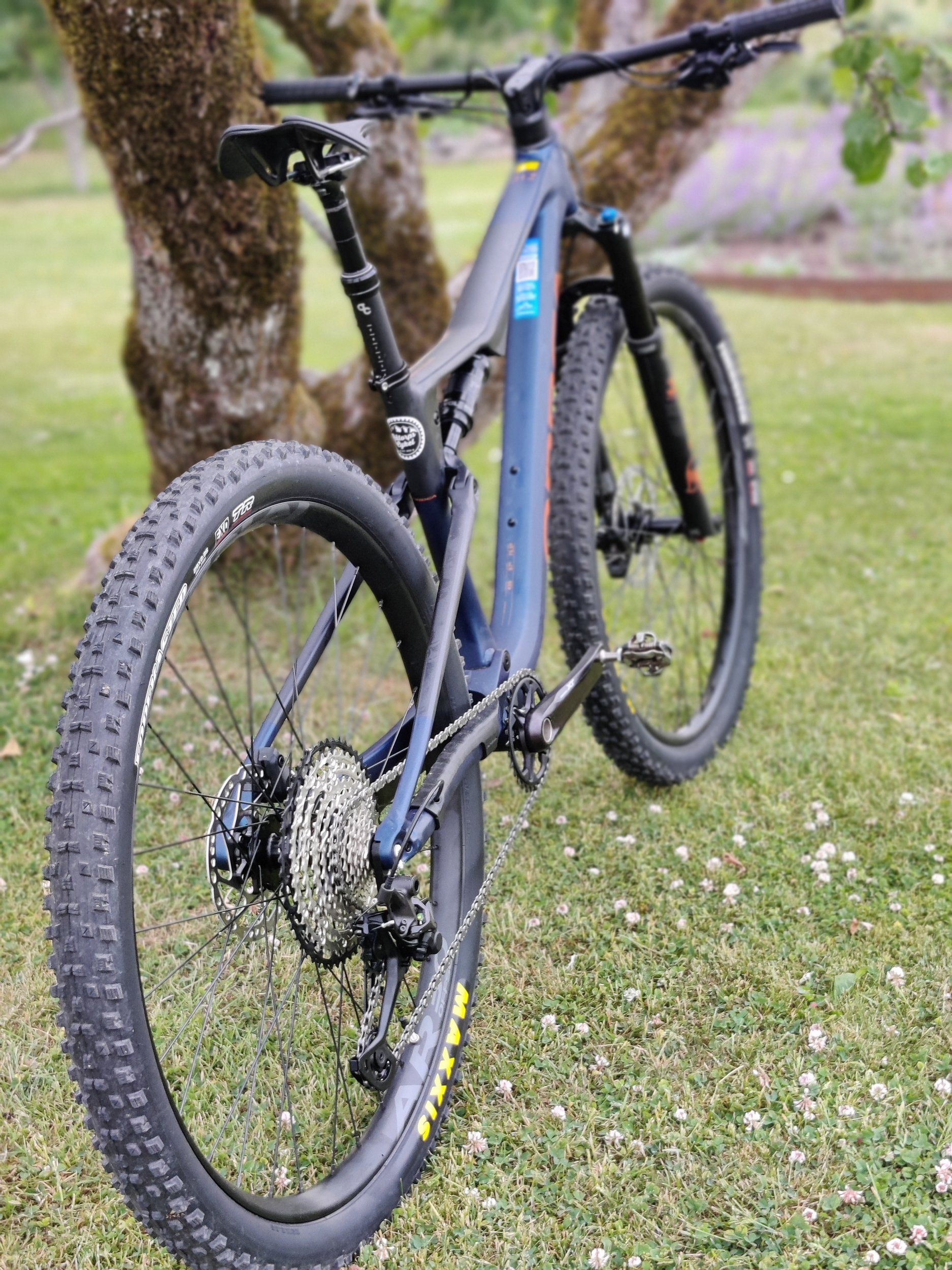

Bild på H10
    827.9 KB · Besök: 287

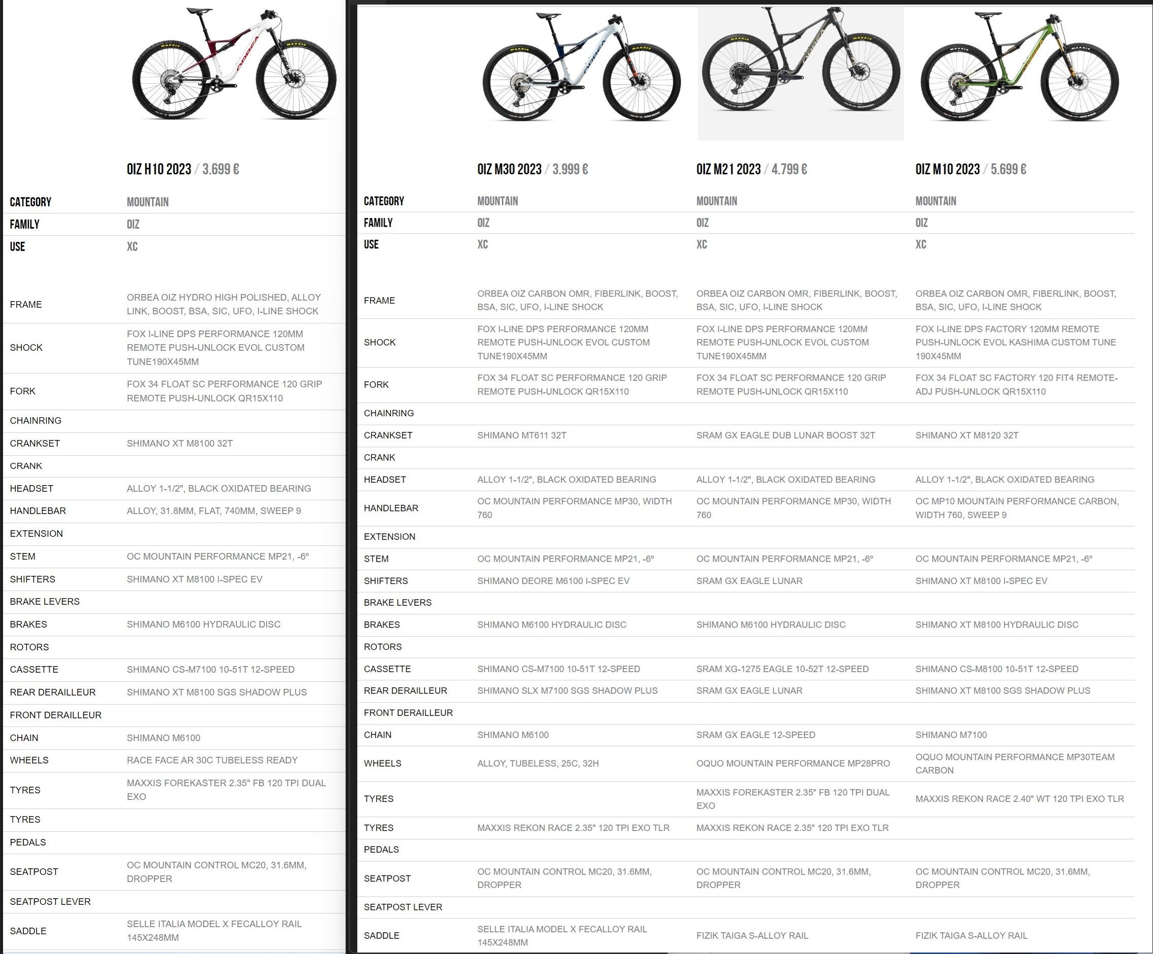

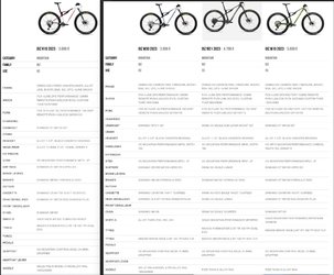

Jag velar mellan vilken modell jag skall satsa på. De bästa priserna jag sett på nätet är:
H10 - 32"
M30 - 39"
M20 - 40,5"
Gillar SRAM och har det på nuvarande HT, men tror egentligen jag klarar mig gott med en alu-hoj.
Jag hittar dock inga viktuppgifter på ovanstående cyklar..

Visa bilaga 649503
Hej,
Är väldigt nöjd med min Oiz. Har satt på andra, lite mjukare handtag vilket gjorde stor skillnad för komforten. Enda jag inte riktigt är nöjd med är däcken, Maxxis forekaster. Tycker de är väldigt bra i lera, men på rötter och berghällar finns noll grepp. Upplever dessutom att de är ganska trögrullade.
Men de får sitta på ett tag till innan Butcher och Eliminator åker på. Då blir det greppigt men lite trögt. Perfekt vid vinterträning :)
Min H10 i stl M väger 13,7kg med xt spd och flaskhållare. Är väl i tyngsta laget egentligen för en XC-cykel men då jag inte tävlar utan bara cyklar för motionens skull så är det inga problem.
Tror M-cyklarna väger 1-1,5kg mindre..För min del, tyckte jag det inte var värt merkostnaden.

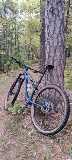

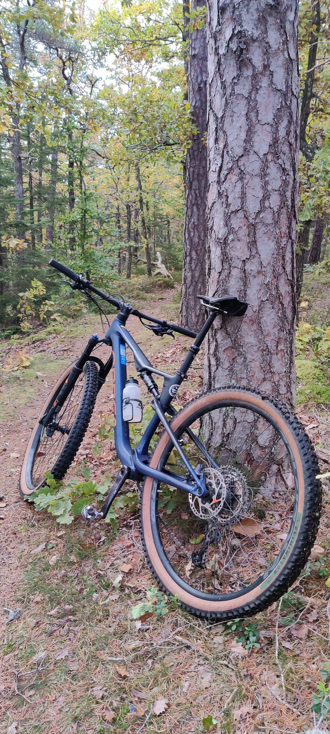

Då har Butcher och Eliminator-däcken monterats och nu rullat några rundor. Känns fantastiskt härligt att ha riktigt bra grepp över stock, sten, rötter och blöta hällar. Visst, de rullar inte lätt, men benen får bra träning.
Oiz'en känns bättre och bättre och klarar det mesta. Hade säkerligen också trivts bra med en Epic, Spark eller annan liknande cykel. Men tycker Oiz är mer prisvärd.
Bilder från eftermiddagens underbara tur.
