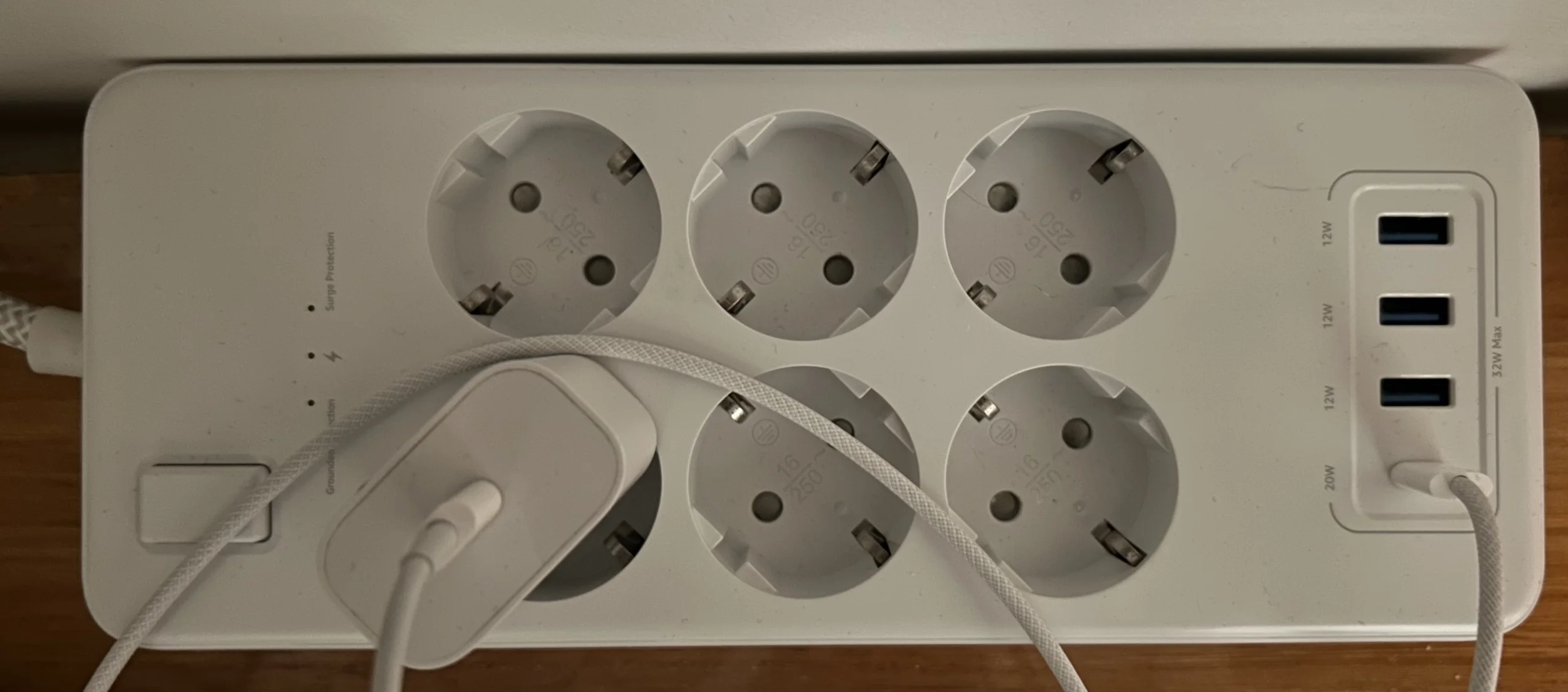

Inköpte en sån här på Clas Ohlson. Går att stänga av/sätta på med knapp till vänster, så man slipper dra ut hela dosan ur väggen när man inte ska ladda mer. Som du ser finns det gott om USB-uttag, ett USB-C. Finns säkert andra modeller med bara USB-C om du har modernare apparater. Jag har lite äldre USB-lampor och sånt som gjorde att jag tog den med äldre USB-uttag också. Har man inte katter som äter på sladdar som jag så var tanken iallafall att ha alla kontakter inkopplade hela tiden så att laddningen för diverse apparater gick smidigt.

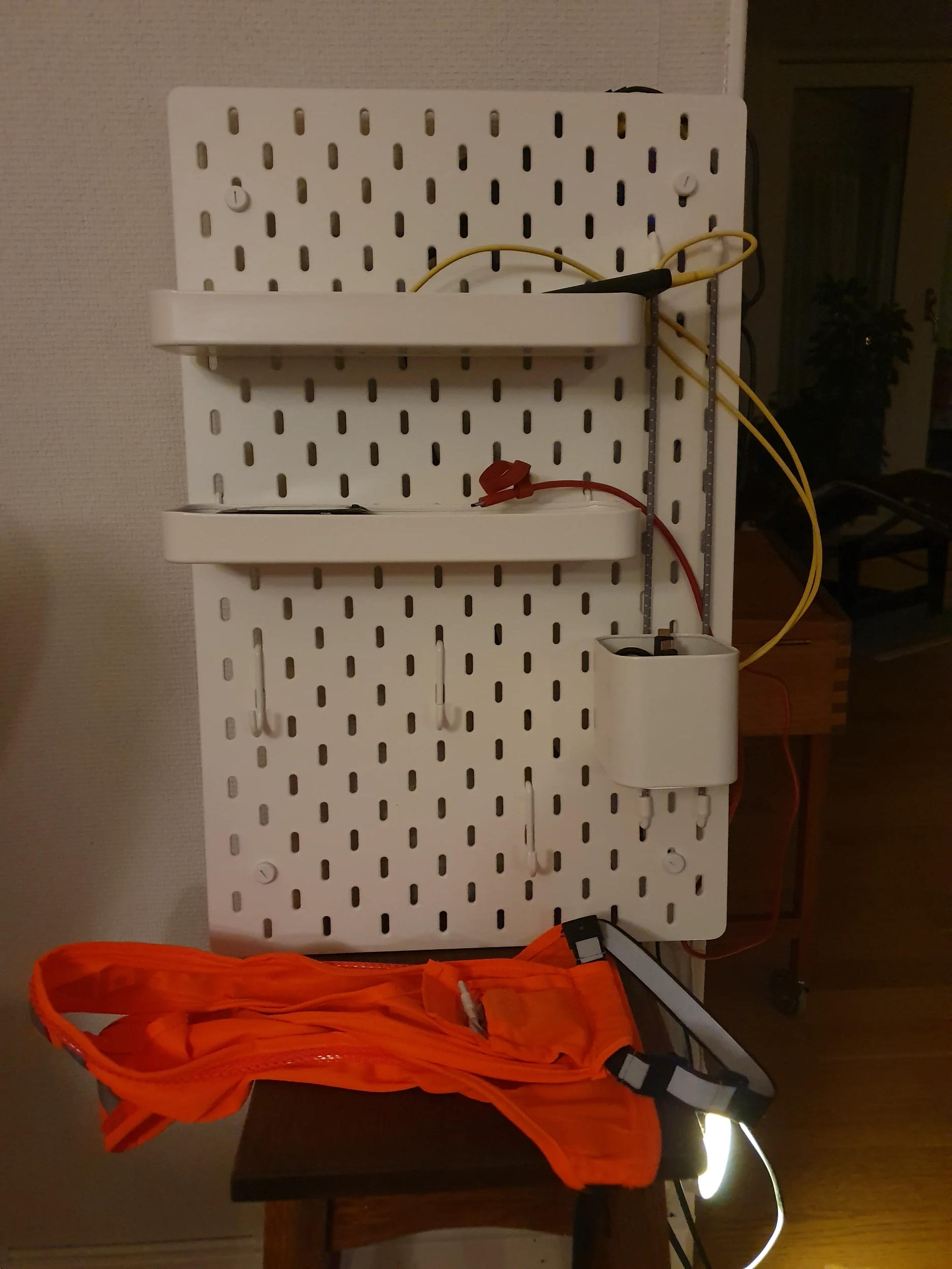

Ja, det blev en hopmontering av min pryllista. Jag var och är fortfarande nöjd med helheten rent funktionsmässigt, men... fick underkänt på det estetiska av husrådet, eftersom riggen inte blir så snygg. Särskilt inte där den fortfarande är tillfälligt placerad i hemmet, för att vara central och åtkomlig. Fortfarande bara stående, inte monterad på vägg som tänkt... och Anker-laddaren visade sig passa nästan perfekt tillfälligt klämd mellan väggfästets konsol och baksidan av frontplattan...
Faktiskt, senast igår hörde jag mig själv säga högt att "innan den här veckan är slut, ska jag ha hittat en bättre permanent placering"...
(Men det är lite avhängigt bostad med två boplan varav ett mest sovs på (vill man ha tillgänglighet de flesta vakna timmarna eller kunna höra telefonerna vid nattladdning om man skulle behöva nås mitt i natten), och inte extremt många vägguttag överhuvudtaget.)

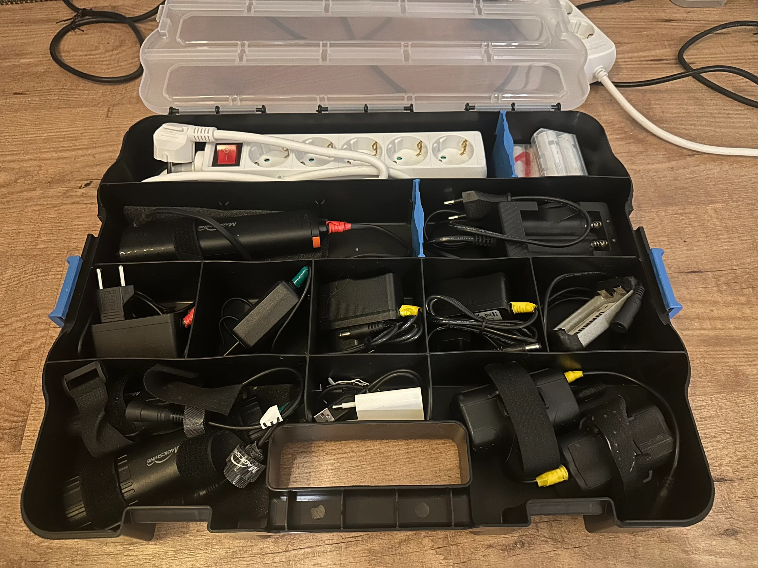

Inventerat beståndet av batteriet och laddare. Jag har färre laddare än batterier av någon anledning. Det mesta är uppmärkt.
Jag har laddare märkta 8,4V 1000mA, 8,4v, 8,5V 1800mA och +4,3V 1,0A.
Batterier märkta (input) 8,4V 1A, 5V 2,0A samt några där input inte framgår.
Redan här går det ju att lista ut ett och annat. Dioderna är nästa steg, vill ju att de lyser rött vid laddning och grönt vid färdigt. Och matchar man enligt ovan fungerar det nästan. +4,3V laddaren blir oanvänd och de två allra äldsta batteripacken. Men 3 laddare till 6 batteripack (eller 4 laddare, dubblett av en) så är det mycket mer överskådligt och lätthanterligt! Bara märka upp med färg så man väljer rätt kombo.
Istället för stängd låda tänker jag nu några öppna plastbyttor för att sortera oladdat, laddat och övrigt bös. Kan bli bra!

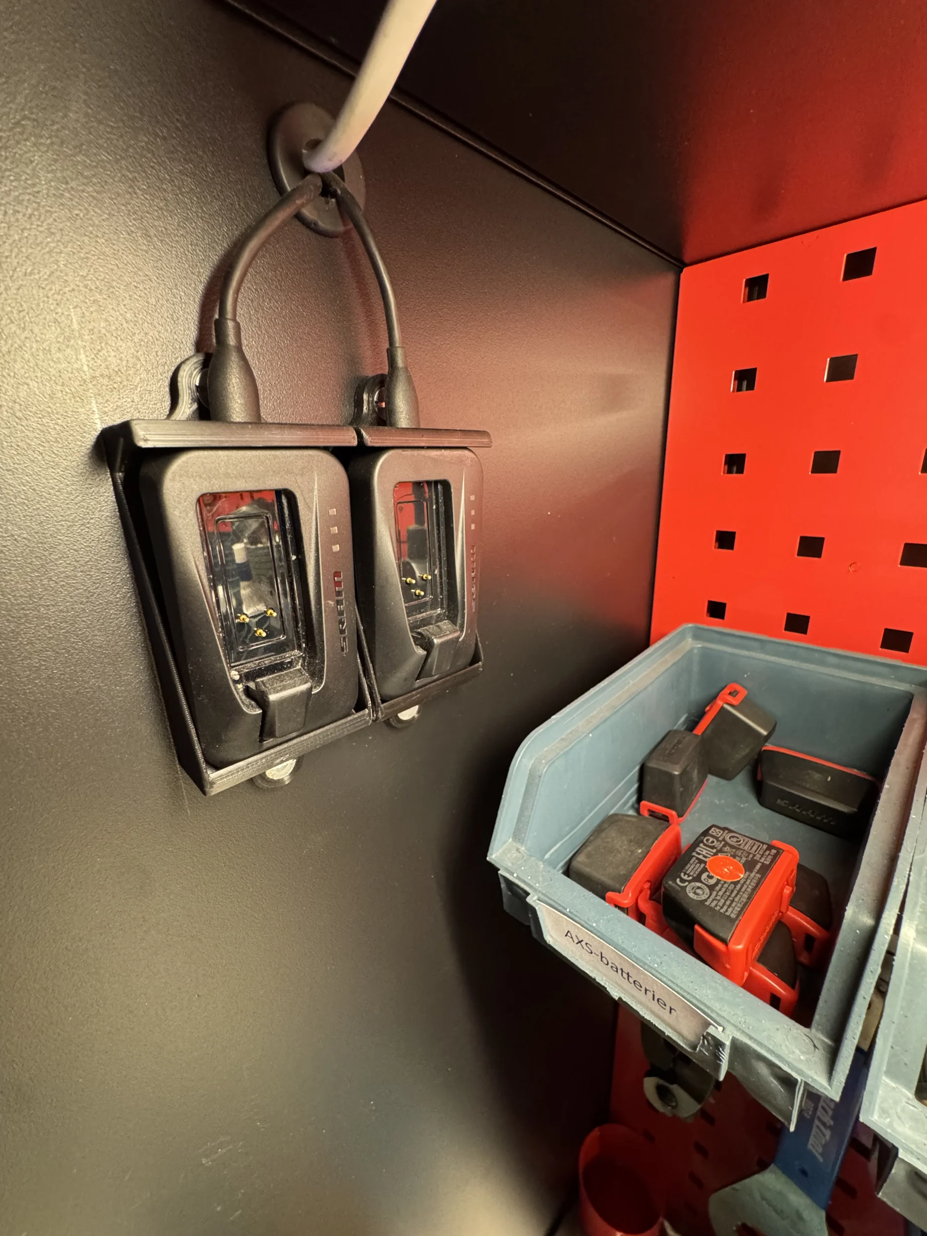

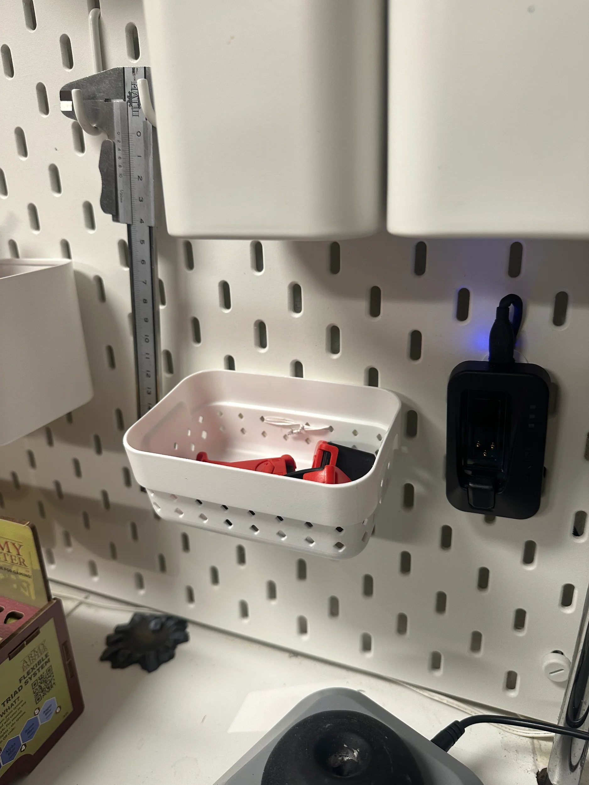

Det blir inte riktigt som man tänkt sig, men det kan bli bra ändå. En stor sortimentlåda med plats för de batterier och laddare som används, och batterier och laddare uppmärkta. Laddningen får fortfarande ske utanför lådan, på golvet, och inget system för att skilja på oladdade och laddade batterier (fast om jag bara lägger ned laddade batterier i lådan är det ändå ett system).
Och så fick jag upp AXS-laddningen på verktygstavlan.
