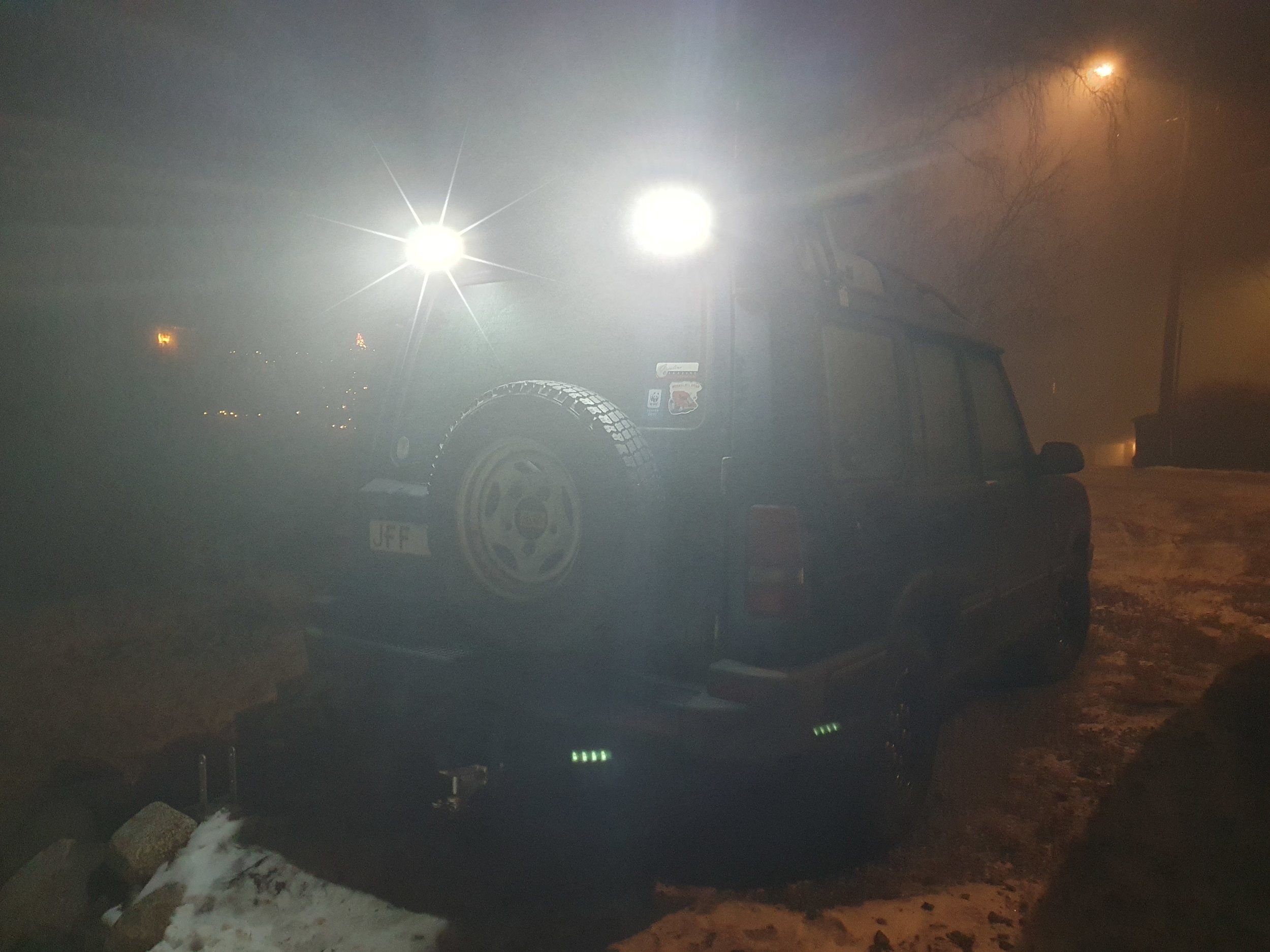

Nu är lamporna på väg så det blir vad det blir. Det är för lite allt möjligt, och vill ha ordentligt ljus bakåt. Står man i beckmörkret och donar med något och inte blev klar i tid är det skönt att se vad man håller på med.
Klurade lite till och kom fram till att enklast är förstås tvåpoliga strömbrytare till de båda reläerna. I ena positionen får relät ström direkt från batteriet (lyser), och i andra läget ström från brytaren vid förarplatsen (lyser när den slås på). Då blir det plötsligt inte så krångligt.
