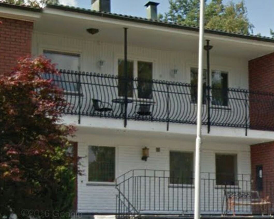

Jag hoppas det räcker med isolering och golvvärme med motiveringen att det funkar för grannen några hus bort, se bild nedan. Men visst blir det lätt att göra fel.
[ot]: Beräkningsjobb tillbyggnad hus
Utan en armeringsritning (eller annan kunskap om hur balkongens betongplatta är uppbyggd) är det omöjligt att svara på din fråga.
Du påför en linjelast längst ut på balkongen i och med väggflytten. Betongplattan måste kontrollberäknas (en förenklad bärighetsutredning) mht linjelasten och den nyttiga last som belastar övriga ytan.
Förmodligen finns det marginaler i konstruktionen men hur stora dessa är omöjligt att säga utan en kontrollberäkning.
