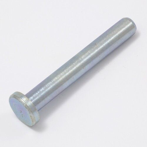

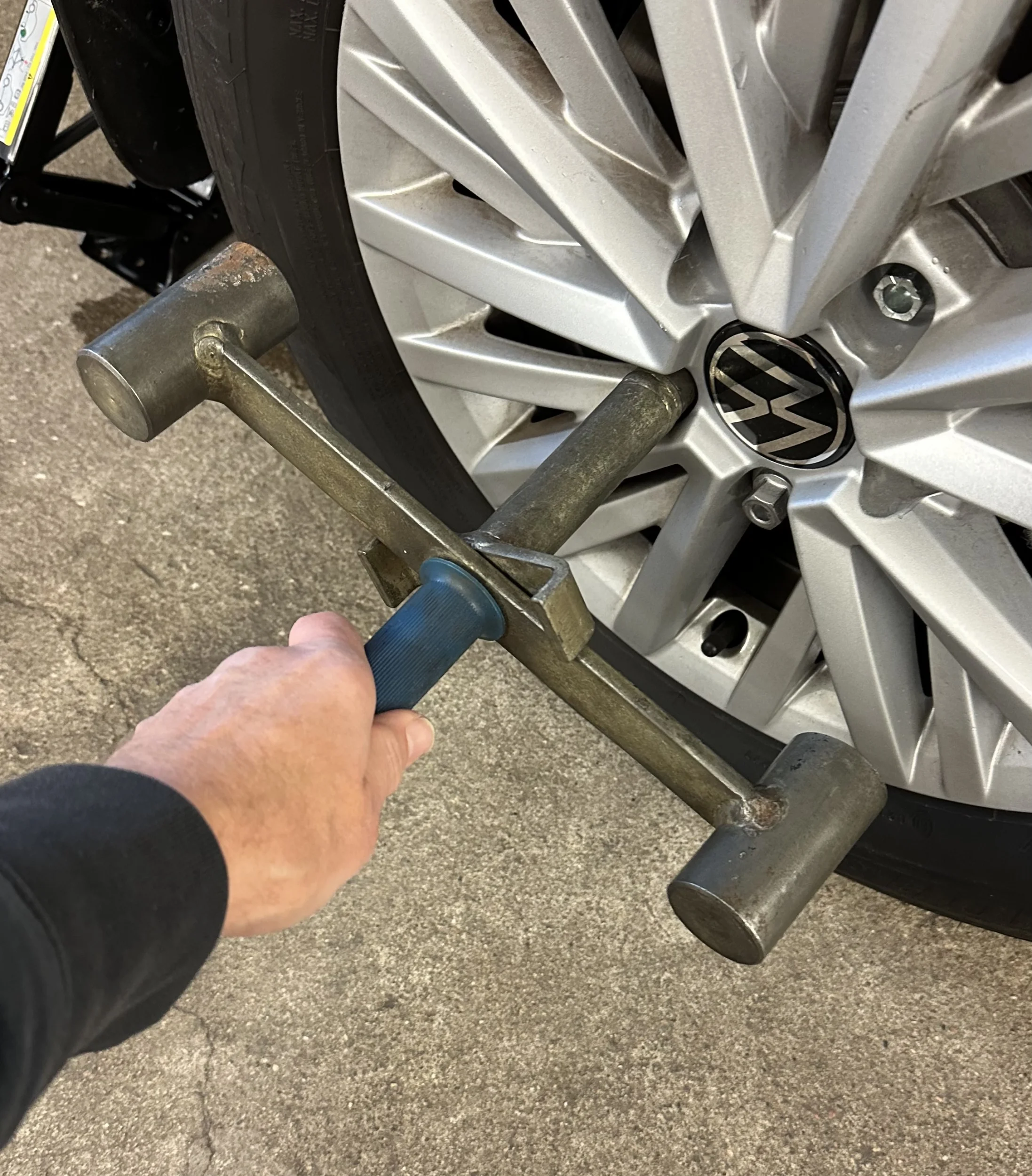

Inte undra på att folk har problem med bult på bilhjul. Bifogar en bild på en bult. Och en bild på ett drömhjul.
(Detta är endast för att spä på språkförbistringen:))
Ingen av bilderna är för övrigt mina.

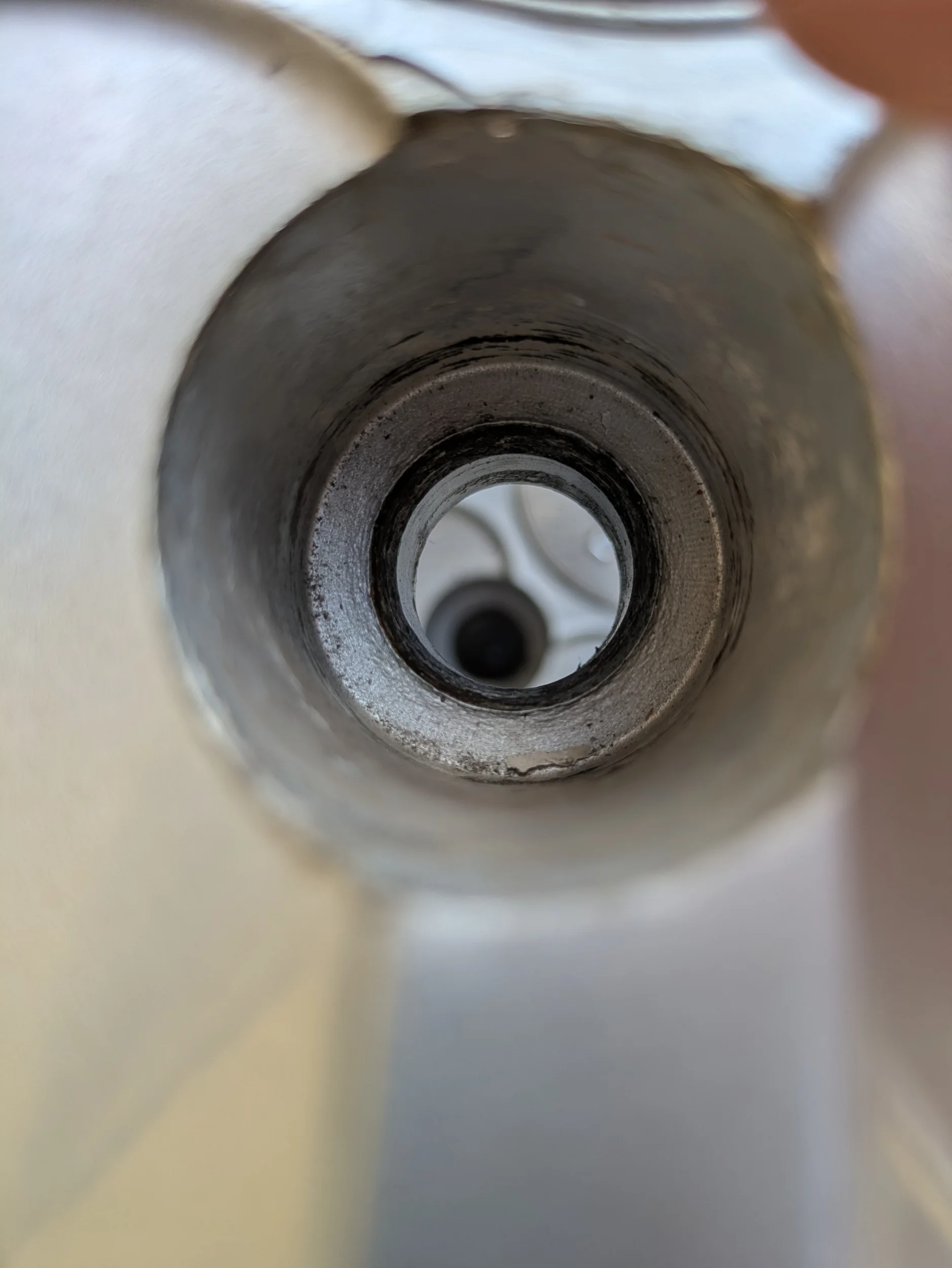

Hittar inte den stora bilmekstråden och denna rubrik kändes skapligt relevant.
Köpte begagnade hjul på Blocket till en av bilarna.
Skulle till att byta och lossar en mutter på bilen, den har konisk mutter.
Kikar ner i nyköpta hjulen och blir lite skeptisk. Det ser förvisso ut som hjulen varit monterade med konisk mutter, med det ser inte ut som att fälgen är anpassad för kona, snarare att konan i muttrarna deformerat hålet.
Söker på fälgen CSB 8 i ett försöka få ett definitivt svar om den är anpassad för kona eller plan mutter men hittar knappt något vettigt.

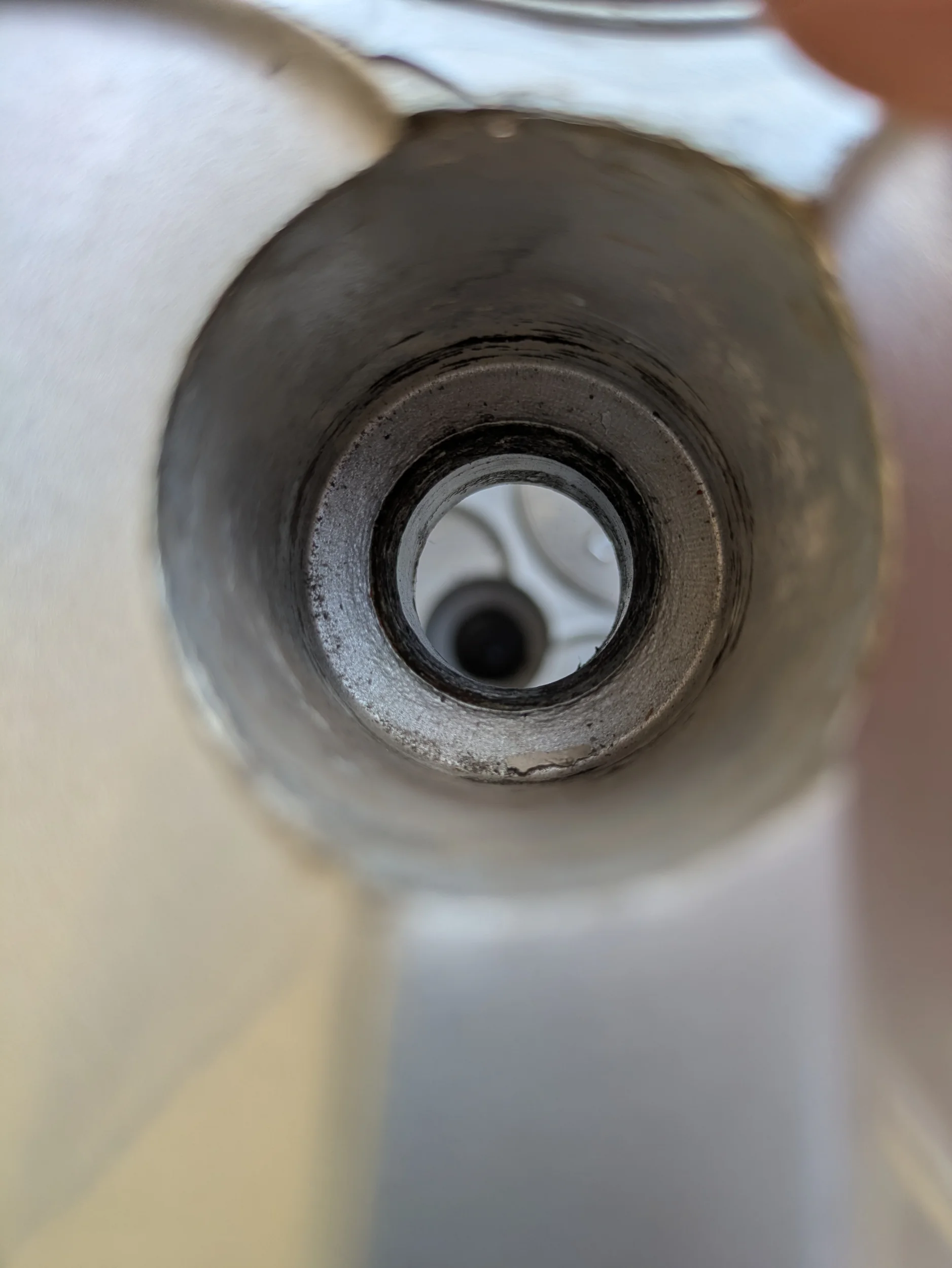

Vad tror ni?Visa bilaga 774448Visa bilaga 774449
Det finns i alla fall två sorters hjulskruv, en rundad och en mer konformad. Du måste se till att ha rätt skruv till rätt fälg.
Fick köpa nya skruvar när jag bytte hjul/fälg på en släpvagn i höstas.
Tycker man känner bra om man ploppar i skruven i hålet på fälgen när allting ligger löst.

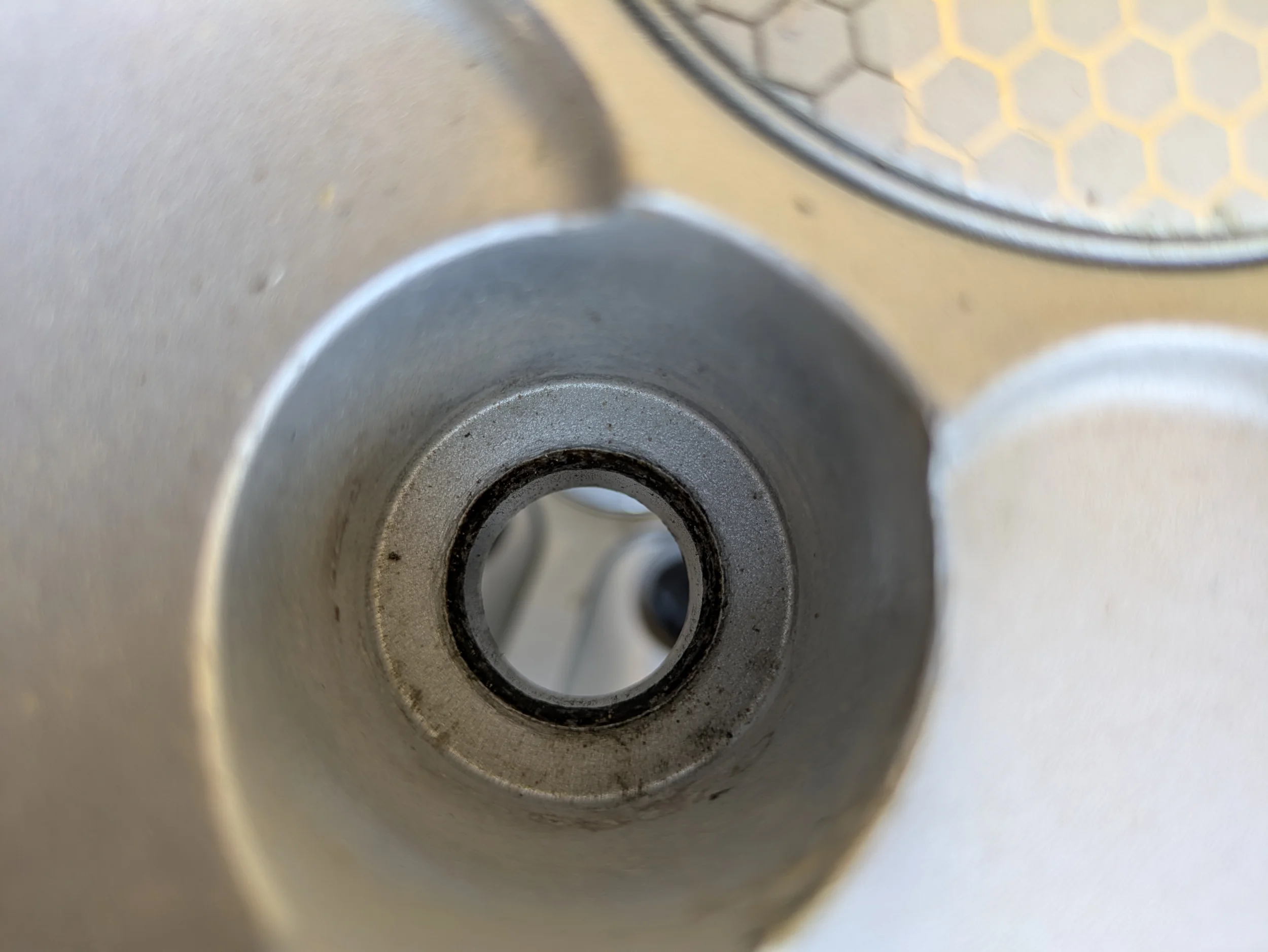

Tjena!
Plana hjulmuttrar är inte speciellt vanligt. Konisk eller sfärisk är det vanligaste . Kulformad används främst på VAGs originalfälgar.

Fälgar kan väl skilja lite också beroende på om det är hjulskruv eller hjulmutter.
Märkte att hjulskruvarna från min V60 gav mindre anläggninsyta och gick djupare, när jag testade fälgar tänkta till V50. Tror dessa har hjulmutter. Jag valde iaf att inte sätta på dem. De fick säljas vidare.

En Nissan Leaf i detta fall men det är ju inte en orginal märkesfälg så det kan ju vara vad som helst i anliggningsytan för skruv/mutter.
Reagerar på att den lilla antydan till kona i fälgen inte har en ipressad insats utan ser ut som att konan från muttern pressats in i fälgen och skapat vinkeln, det har flyttats material som skapat grader eller en upphöjning uppåt/utåt och lacken i botten har vad som ser ut krympsprickor/krackelerat.
Funderar på att ta med mig ett hjul till en däckverkstad och låta dem göra en bedömning, men det är som vanligt med verkstäder i bästa fall 50/50 på att man får prata med en kompetent eller inkompetent medarbetare.
Den lokala firman blev dessutom tydligt kränkt när jag bara ville ha ett par däck omlagda så jag får nog åka någon annanstans.
