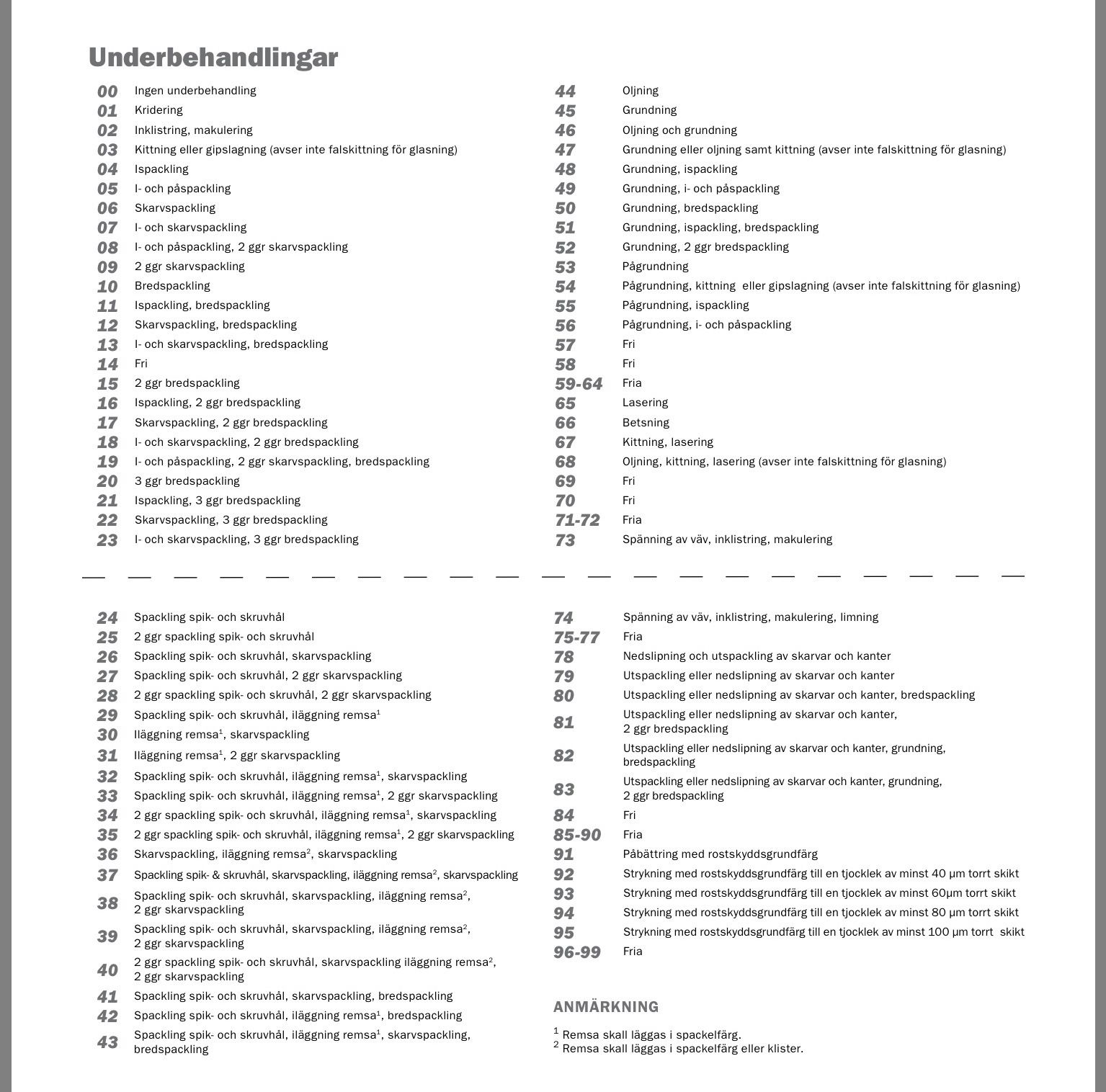

Nja, det där var mest ett litet exempel på hur krångligt det kan vara & hur ”lurad” man kan bli som privatperson/novis. Att köpa hus kan vara världens enklaste grej, men även världens svåraste om man har massa krav men inte riktigt specificerat dom innan.
Jag ställer mig dock i ledet bakom de som tipsat om att ta hjälp av utomstående kunnig person, det underlättar din process avseevärt.
[OT] Bygga hus - totalentreprenad
Det här var nytt.
"Välj hur mycket vi ska fuska"
Bara i byggbranschen...
Ungefär som man vid köp av ny bil kan välja om rostskyddet ska med eller inte...

Ett typexempel på hur branschen "skapar" egentligen onödiga tjänster som kunden i princip blir tvungen att betala för...

ooms sa:
Det här var nytt.
Nej. Ska du jämföra med rostskydd på en bil så handlar det nog snarare om att köpa en bil med fem års garanti & sen förvänta sig sju eller tio år.
Varför ska du få mer än du betalar för, finns väl ingen logik i det? Du får ju inte större fälgar, fetare stereo eller kraftigare motor än vad som står i avtalet.
Mycket lika är det ju i byggbranschen. Du måste bestämma (och förstå) vad du köper. Köper du en spiskåpa får du en spiskåpa, inte en fläkt. Köper du kakel med mått över 150mm så gäller längd+bredd/1000 + 1mm alt. max 2mm som största tillåtna fogsprång om inte annat avtalats.
Köper du vitvaror med ljudklass C kommer dom inte uppfylla ljudklass B. Osv. osv.
Med andra ord, köper man skit får man skit & vet man inte vad man köper är det bättre att ta hjälp av nån som faktiskt vet.
Som entreprenör måste du ju räkna på billigast möjliga utifrån vad förfrågningsunderlaget säger, för att konkurrera med priset. Frågar du på innerväggar med enkelgips kan ju inte byggaren ”va bussig” & slänga in isolering + plywood bara för att det gör produkten bättre i slutändan.

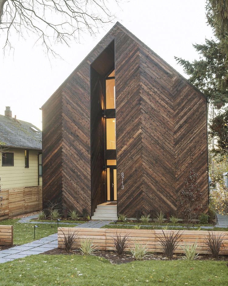

På tal om fasad; Fiskbensparkett är ju rätt vanligt, men fiskbensfasad är grymt unikt och snyggt. Kräver kanske ett lite högre hus dock.
