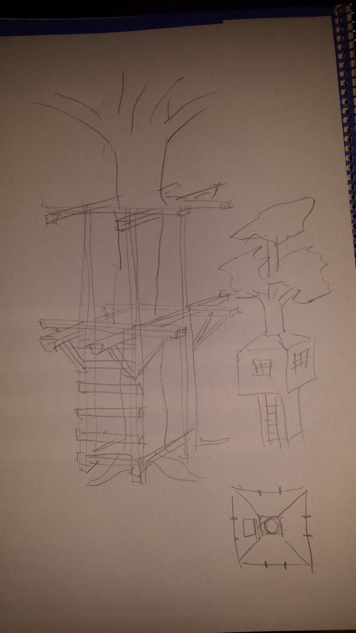

Ritade lite medans jag äter pannkaka.

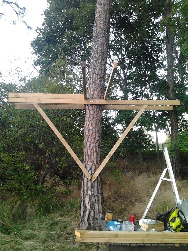

har nu iaf påbörjat det hela.
lekte ett tag med tanken att göra väggar/taket "bärande - ha det som/istället för stöttor". Skulle se så coolt ut, att kojan "hänger" i trädet. Men det blir ngt svårt få tillräcklig stabilitet.
Dotterns kompis, 5 år, det glinet, började fråga om balkongen, så det får nog bli en sådan...
Nu sticker den ut 150 cm från trädstammen. Trädstammen är ca 36 cm i diameter. - Kanske man borde minska ner den ngt? - å andra sidan, skall även barn kunna röra sig i den, men en stam i mitten, kan det knappast vara för litet.

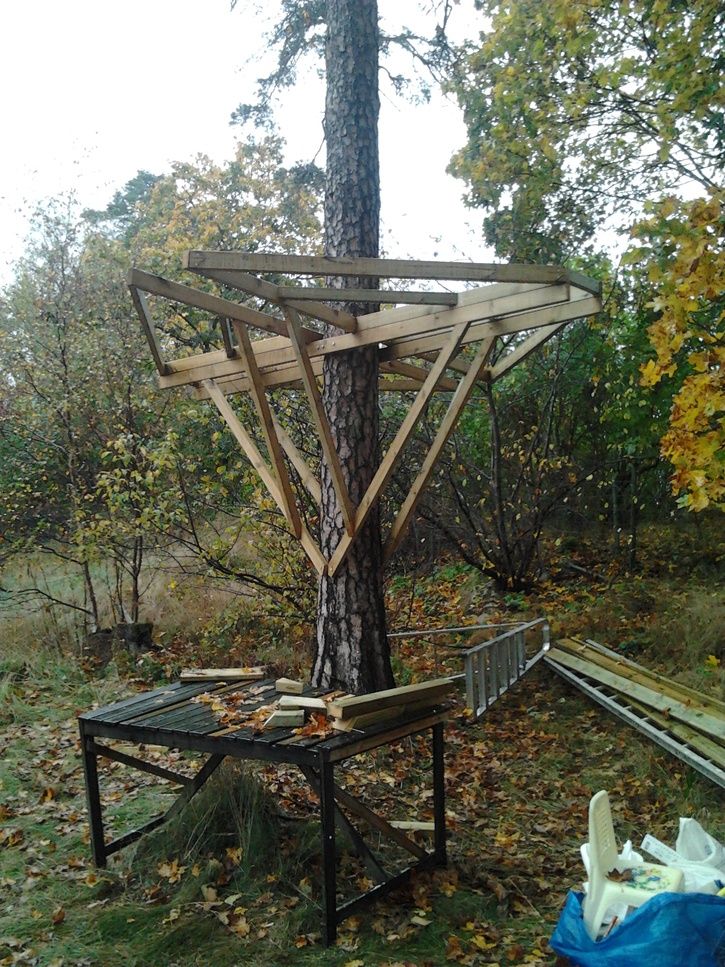

Varit lite paus ngra helger, men nu i helgen fortskred det ngt iaf.
Känns som halva kvarterets ungar, i åldrarna 2-7, lämnade sina ipads o tv-spel o hängde i vår trädgård till o från. Redigt kul ! - å andra sidan går det ju inte så fort med en massa glin farande omkring runt benen på en o försökandes ta livet av sig själva och varandra.
- kul också med barns tålamod, de tappar ju sugen ganska fort när de märker efter en kvart att kojan inte är klar. Efter de varit inne o fyllts med mat av min sambo, kommer de ut; "är kojan klar nu", "var ska balkongen va", "handfat ska vi ha" osv... (balkong tror jag nog iofs jag - på allmän glinbegäran - skall försöka få till. - Men roligt ändå de "är med", och jag försöker förklara för dem med hållfasthet, hävarmar, stöttor mm osv.
Tror nu att grunden för golvet och att fästa "stommen" för väggar o tak är helt klar. Så iaf att lägga golvet kommer nog gå fort, "bara" lägga trall i längder upp till 3,5 meter.

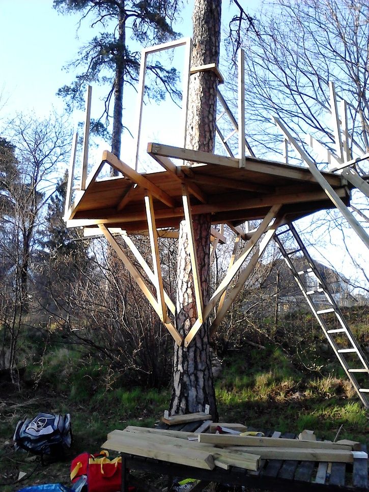

Struggle continues;
nu ligger nästan hela golvet och stommarna till väggarna.
Byggde lite i helgen, själv med 4 glin runtomkring. Farlighetsklass; samma som att sanera härdsmältan i ett kärnkraftverk, och befinna sig i själva härdsmältan. - Men jag tror alla överlevde hyffsat väl.
Gungade härligt i hela kojan i vinden som var i går.
Frugan ansåg nu också det skall vara stående fjällpanel till väggar, enbart för att jävla till det hela lite... - jag börjar dock fundera ngt på vikten på det hela...

H. skrev:
> All vikt bärs upp av 8st fransk träskuv?
nu ska du inte vara så tråkig.... - men klokt. - dock är det 12 st om man räknar med stöttorna, vilket man väl ska.

Det jag tänker på är att det går säkert jättebra nu. Skruvarna lär ju inte gå av. Men hur utvecklas träfibrerna, dels i själva trädet, och dels i stöttor +ANNAT efter några års montage? Finns det inte en risk att skruvarna helt enkelt slits ut från trädet? Belastningen på skruvarna lär ju bli ganska stor.
Antar att det är 8 skruvar uppe och 4 på stöttorna? Men ja, det kanske räcker. Då sitter det ju iaf spritt runt hela stammen upptill.
