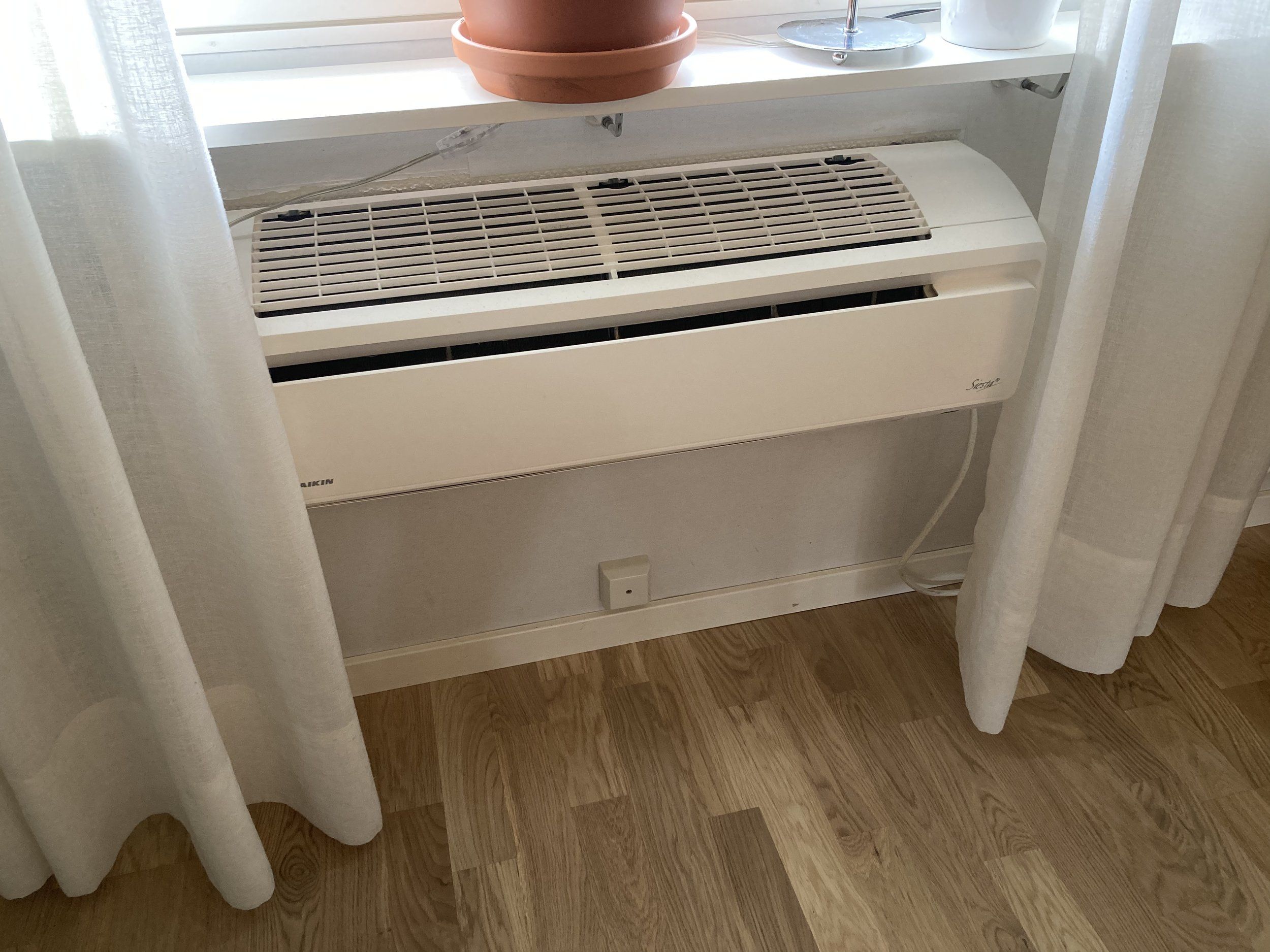

Min innedel satt ca 50 cm över golvet och blåste 90 grader ut från väggen, fungerade utan problem.
(OT) Byta luftvärmepump - värt? Installera en till?
Funkar bra, avstånd golv-innerdel ca 35 cm, man kör flärpen rakt ut bara, sedan går det att dra lite manuellt också, skickar luften rakt under köksbordet och ut i vardagsrummet. Funkar kanon.

Det där med rakt förbi köksbordet är det dryga med luftvärmepump tycker jag, ibland är bästa placering inte är man vill ha den.

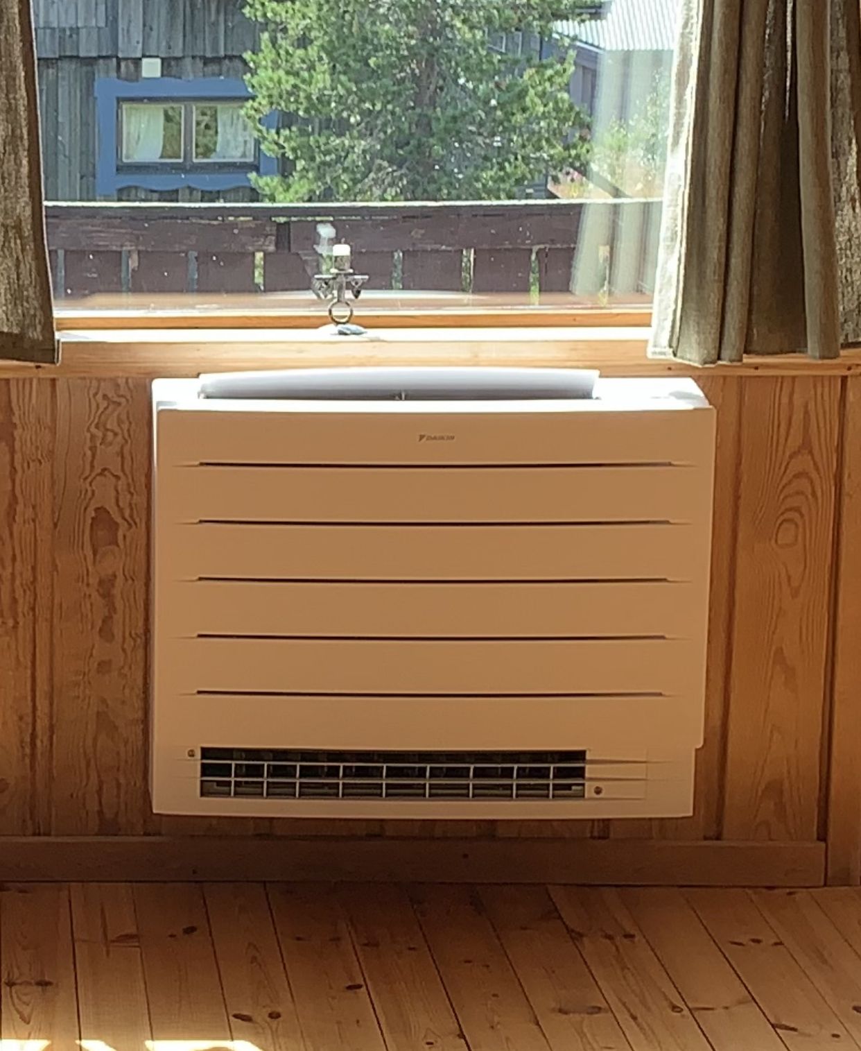

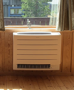

Och det finns ju även dedikerade golvmodeller som kanske är än bättre då.
