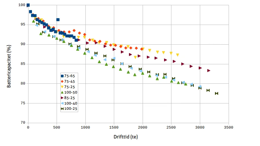

Att "duttladda", dvs ladda ofta men lite, skall vara ett bra sätt att förlänga livslängden på litiumbaserade batterier. Dvs att inte ladda upp till mer än 70-80% och inte ladda ur till mindre än 30-40%
Åtminstone enl
Bild från: http://batteryuniversity.com/learn/article/how_to_prolong_lithium_based_batteries

Är det verkligen livslängd mätt i antal cykler som är intressant för användaren? En användare som pendlar mellan 75% och 65% måste ju ladda fem gånger så ofta som den som istället kör med 75--25% cykeln. Vad händer om man antar att varje förbrukad % ger lika mycket användartid (eller körsträcka om det är elfordon)? Jag digitaliserade grafen ovan och skalade om i enlighet med det antagandet:
Nu ser det inte ut att spela någon roll ifall man duttar ofta eller laddar mer rejält sällan. Att ladda fullt (100%) ser ut att vara en nackdel men inte jättestor.
Enheten "te" är en hittepåenhet som jag kallar tidekvivalent. Jag har multiplicerat antalet cykler men en skalfaktor som är proportionell mot laddningsspannet för respektive kurva.
Kapacitetsaxeln i min graf är mer inzoomad än i originalet.
/Martin
Härligt nördigt gjort och ett riktigt användbart diagram
Tack för det
Det verkar även finnas en nackdel med att ladda till 85% istf 75%
Men, som jag har skrivit här tidigare,
man måste ju bestämma sig varför man har sin batteridrivna "apparat":
är det för att maximera batteriets livslängd eller för att använda den till det den är till för?
Men det finns många sätt att förkorta livslängden hos lithiumbaserade batterier,
kan man genom enkla anpassningar av batteriladdningen och/eller batteriladdningsvanorna öka batteriets livslängd så varför inte?
Tack för det
