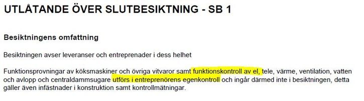

Är det en hyfsat ny installation så borde det gå att reklamera hos entreprenören som gjort jobbet.
Om du ändå måste anlita en elektriker kan du ju lika gärna börja i den änden.

En fråga som är intressant här dock är gjorde ni en besiktning av huset i samband med köpet (alltså ni som köpare, inte säljarens eventuella besiktning)? Om ja, i så fall om ni använde en riktig besiktningsman borde han ha upptäckt att elen inte lirade, så han kan du eventuellt gå på om principen är viktigare än nedlagd arbetsinsats
[OT] dolda fel - elkablar saknas
Tack för input. Tror som sagt att det blir till att bita i det sura och knyta näven i fickan. Kunde ju varit betydligt värre. :)
Och jag är inte orolig för elen i övrigt, har inte sett eller märkt av något konstigt alls mer än detta.

På vår slutbesiktning (i våras) kollade besiktningsmannen "bara" alla lamputtag i taket och om brytarna till dom fungerade. Vägguttagen kollades inte.

Hade ni beställt speciell elbesiktning?
garfunkel skrev:
> gsb skrev:
> > O skrev:
> > > Har varit med om att eluttagen kontrollerats
> > vid
> > > villa försäljning. Inte på visningen men
> av
> > > besiktningsman vid besiktning.
> Vägguttagen
> > kollades inte.
Nyproduktion och då blir det egenkotroll:
