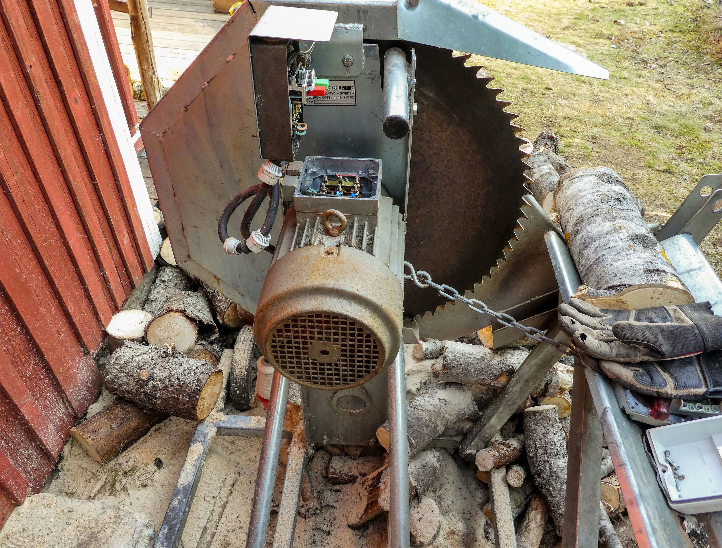

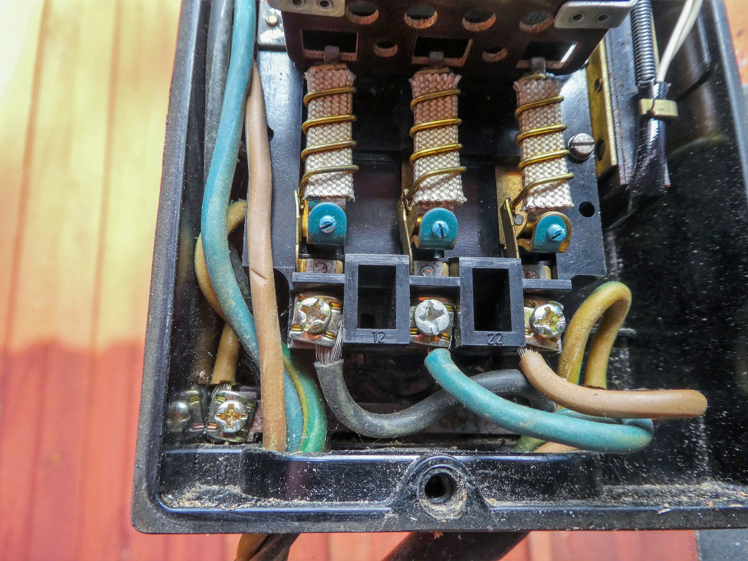

Hoppas allvetande Happy kan hjĂ€lpa igen.😘
Vedmaskin har en 3-fas 400V motor och det Ă€r nytt för mig, fattar inte sĂ„ bra hur det funkar. Har gjort nu sĂ„ hĂ€r: stickproppen Ă€r 5-polig och jag har 4 kablar sĂ„ jag hoppade över nollan, det Ă€r bra eller hur? Och nĂ€r jag mĂ€ter nu finns det 400V mellan N1, N2 och N3 och finns det 230v mellan N1,2,3 och jord. Det Ă€r ocksĂ„ bra, eller hur? SĂ„gklingan kör ocksĂ„ Ă„t rĂ€tt hĂ„l sĂ„ det har ocksĂ„ lyckats. đŸ„ł
Men nÀr jag slÄr av sÄgen dÄ hörs hela tiden ett högt brummande ljud som inte alls lÄter bra. Konstigt nog hörs det inte nÀr jag slÄr av strömmen med strömbrytare inne i ladan, ljudet finns bara nÀr jag anvÀnder den röda av-knappen som finns pÄ vedmaskinen sjÀlv.
Jag öppnade de tvÄ smÄ dosorna men allt ser bra ut.
Förutom den dÀr skruvanslutningen i mitten som Àr lite korroderat men det kan ju inte vara felet, vad Àr förresten de dÀr tre spolar/spiraler, nÄn som vet? Och nÄn som vet vad felet kan vara? Kan det vara inne i motorn sjÀlv?

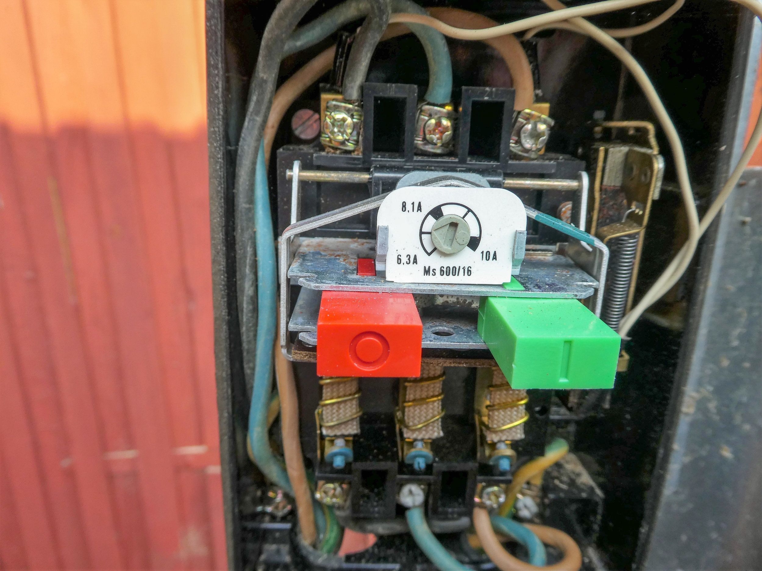

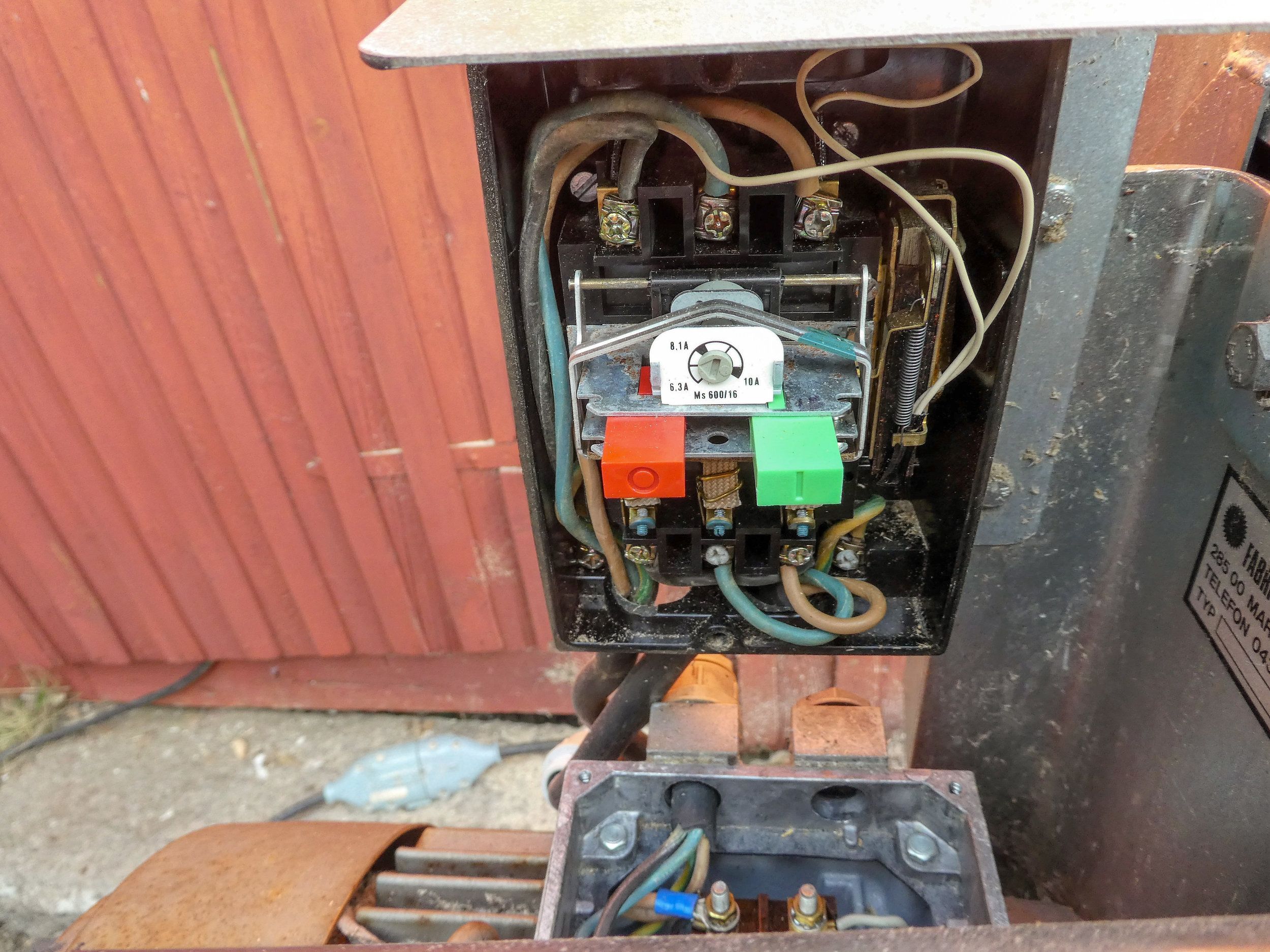

Det du kallar för "den röda avknappen" Àr ett handmanövrerat motorskydd. Det Àr förmodligen trasigt. Sannolikt bryts bara en av faserna nÀr du slÄr av och dÄ uppstÄr det karakteristiska brummande ljudet av en trefas asynkronmotor som försöker gÄ pÄ tvÄ faser.
Se för helvete till att ALDRIG GLÖMMA att dra ut handsken ur vĂ€ggen nĂ€r du pillar med detta, för dĂ„ dör du.

Kolla Àven mekanismen mellan nollspÀnningsutlösaren och motorskyddet sÄ att det inte Àr nÄgot som kÀrvar dÀr. Det Àr den delen som sitter till höger om motorskyddet, med tvÄ vita trÄdar och en fjÀder. Den har till uppgift att slÄ av motorskyddet om spÀnningen försvinner t.ex. vid strömavbrott. SÄ att inte sÄgen hoppar igÄng av sig sjÀlv nÀr strömmen kommer tillbaka.

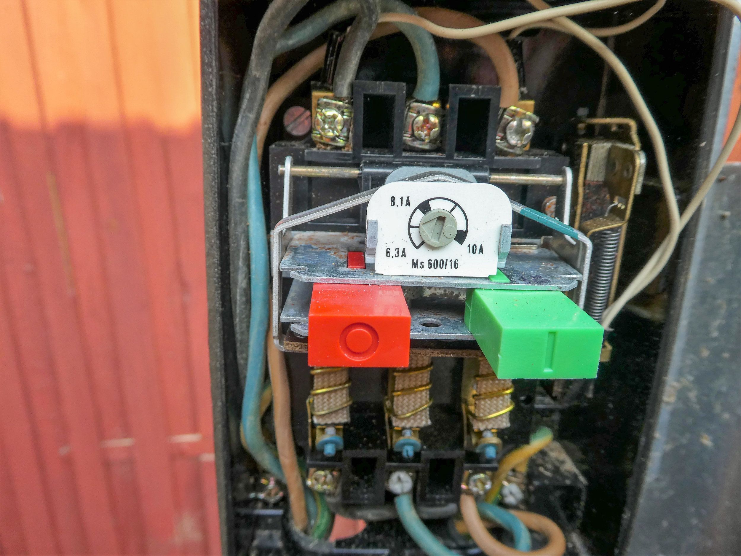

Okej, det ska jag göra. Trodde det var den vita sak som liknar lite pÄ en sÀkring (10A) som slog av maskinen (t.ex nÀr sÄgklingan slÄr sig fast i veden). FÄr ocksÄ slipa/fila klingan idag för den Àr vÀldigt slö, men först kolla youtube hur man gör :)

Det stÀmmer att motorskyddet fungerar som en sÀkring. Den bryter om strömmen blir för hög, eller om en fas försvinner t.ex. för att en sÀkring i centralen har gÄtt. Men det anvÀnds i detta fallet ocksÄ för att slÄ av och pÄ sÄgen.
Inte mycket att hjÀlpa med ditt problem, men det borde vara en del av överbelastningsskyddet. Spiraler leder ström till motorn och blir varma vid belastning, inne lindade i vita tyget (vÀrmetÄlig elektrisk isolation) finns troligen bimetallband som kan genom en mekanism under slÄ av relÀet.
Tack för tipset Fredrik!
Visa bilaga 483204
Du har nog fĂ„tt svar pĂ„ det mesta. Den ”vita grejen” Ă€r instĂ€llningen för motorskyddet. Anger strömmen i A och skall inte stĂ€llas högre Ă€n vad som stĂ„r pĂ„ motorns typskylt. Gör man det ger inte motorskyddet nĂ„got skydd lĂ€ngre.
De tre spolarna Àr motorskyddets termiska skydd. De viker sig nÀr strömmen genom spolen blir för stor och dÀrmed sÄ varma att bimetallen under strumpan pÄverkas.
Tack, bra att veta. Jag frÄgade ocksÄ för att den som sitter i mitten blir vÀrmare Àn de andra tvÄ, sÄ jag undrade om det kan vara felet.

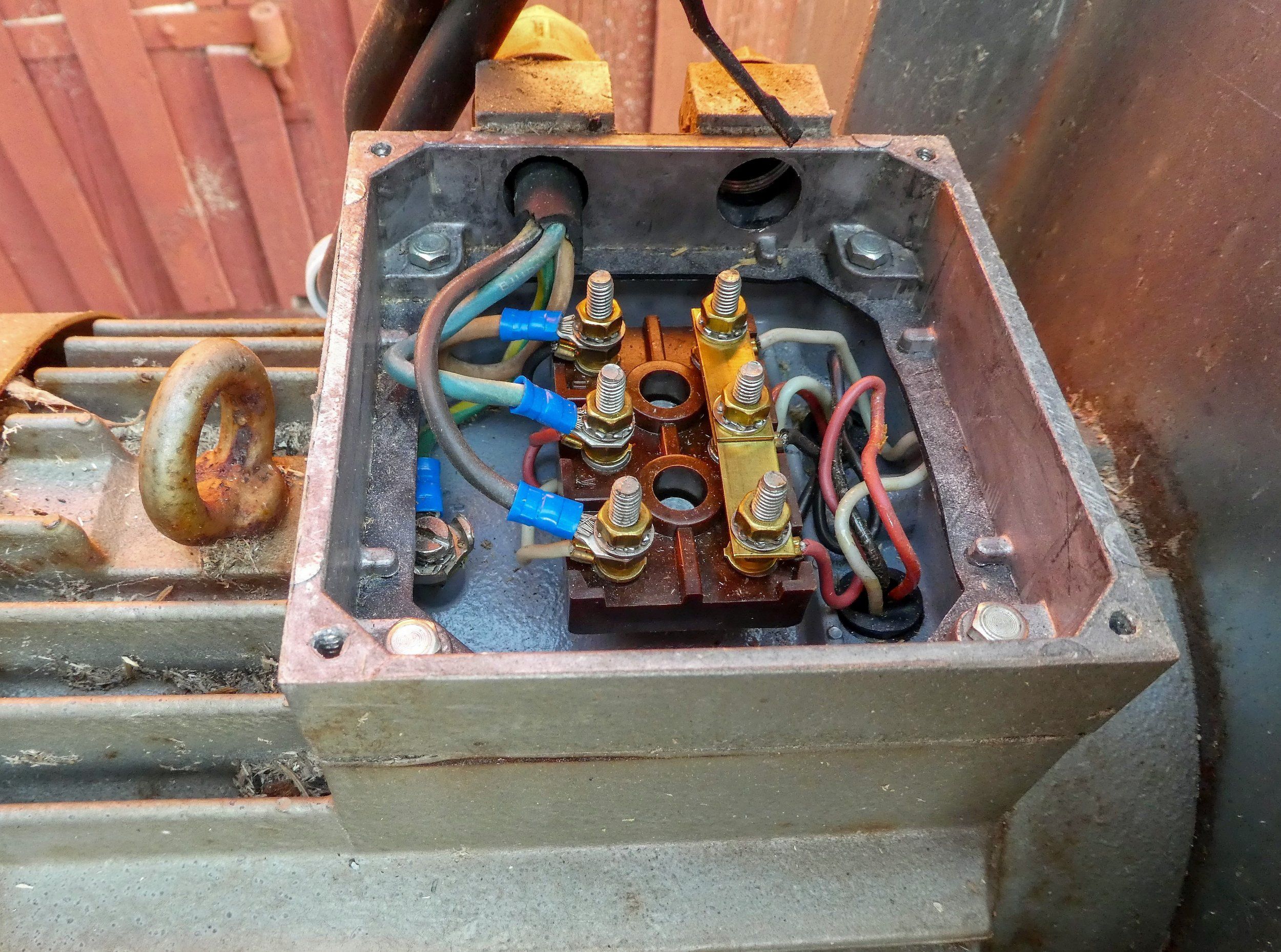

Har du en multimeter kan du relativt enkelt mÀta lindningarna sjÀlv. Du fÄr ta bort de blecken som förbinder de tre punkterna pÄ höger sida pÄ din bild och sen mÀta lindningarna som ligger enl bif bild (översta exemplet enhastighetsmotor/Y-koppling) ur en urgammal lÀrobok i motorstyrning. VÀrdena du fÄr Àr egala, bara de Àr (nÀstan) lika.
AlltsÄ U1-U2, V1-V2, W1-W2. Sannolikt Àr mÀrkningen prÀglat intill plinterna, det brukar de vara pÄ gamla motorer Ätminstone.

Man ska mÀta resistens över lindingarna, men Àven mellan lindingarna och mot jord.
Helst ska man ha en isolationsprovare och inte en vanlig multimeter.

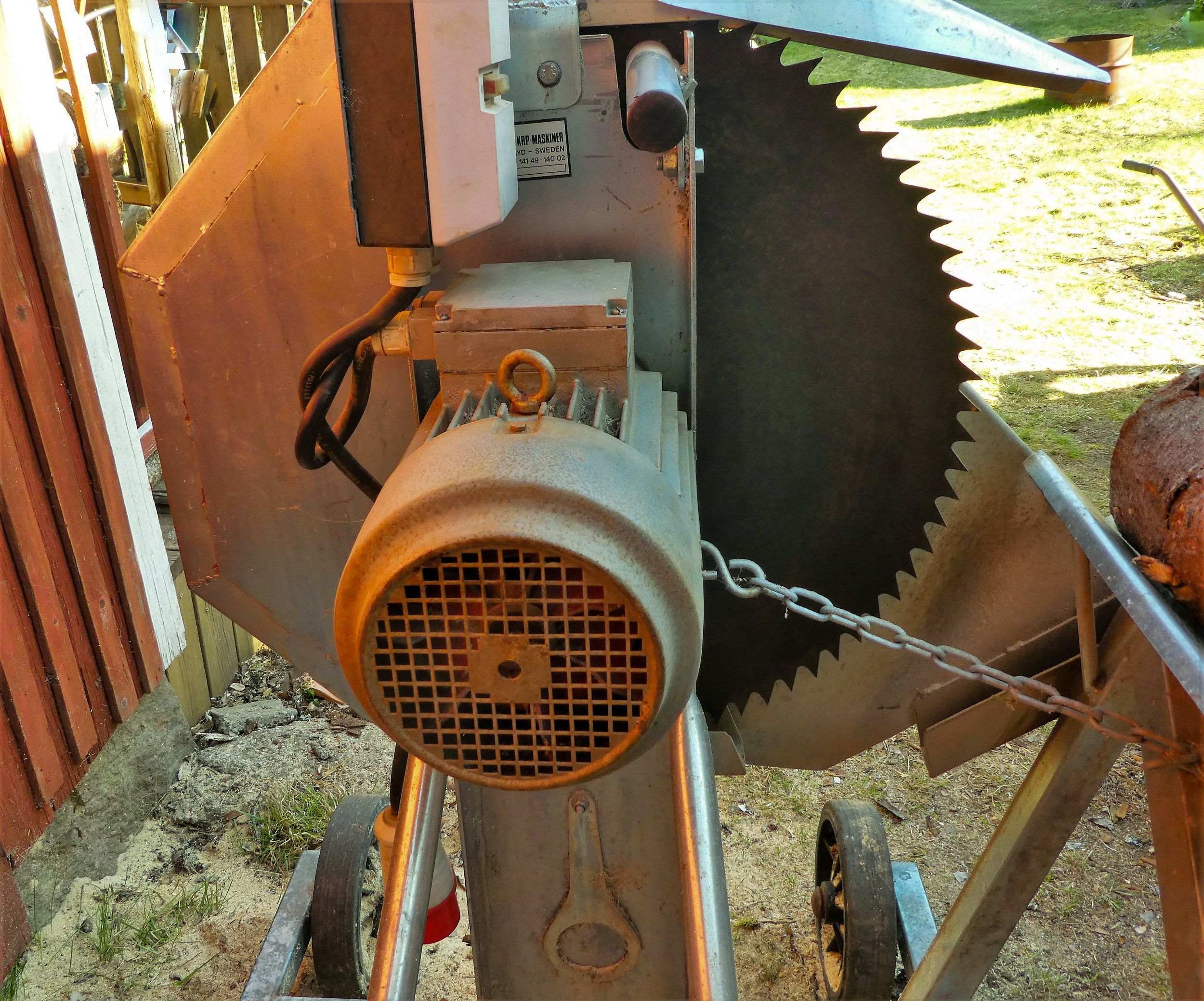

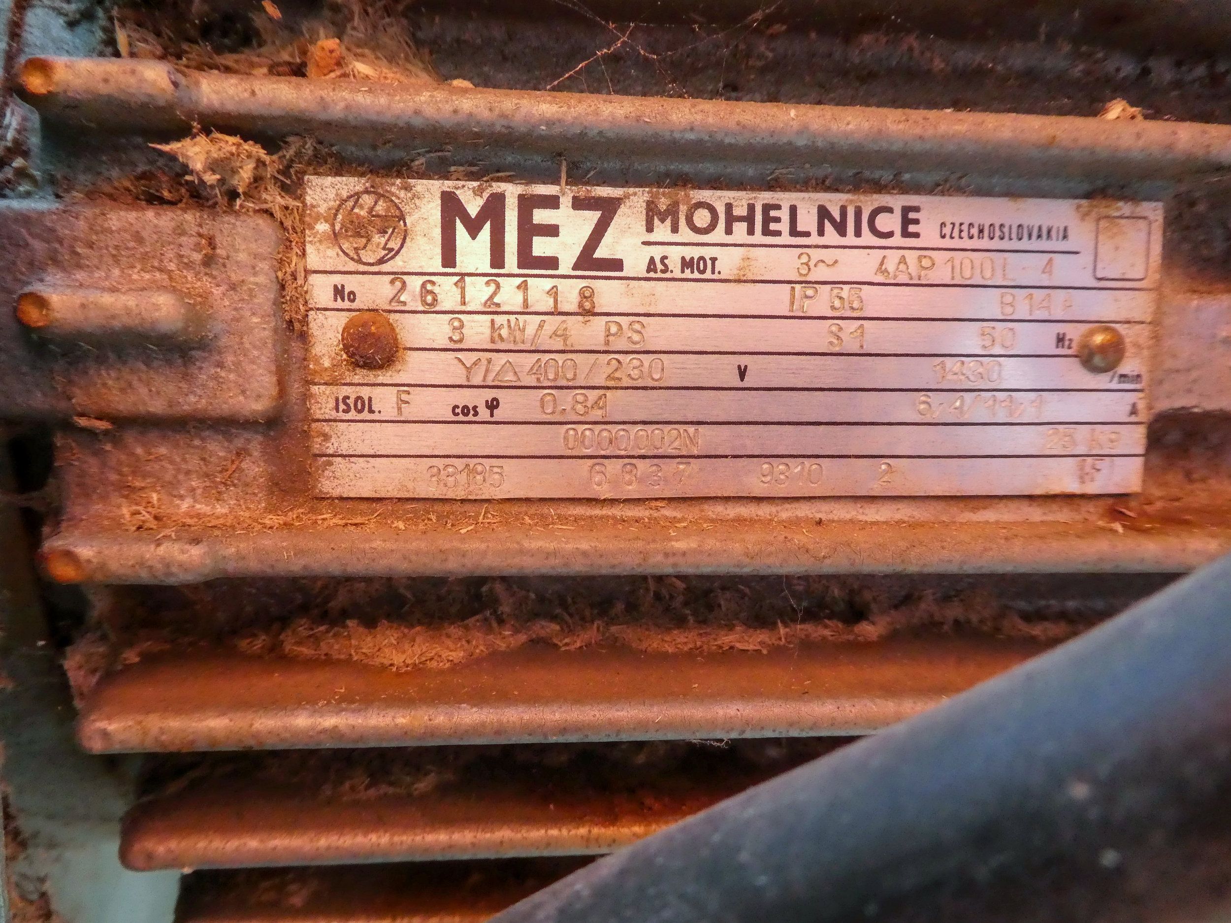

Motor Àr förresten en Mez 3kW. Den lÄter jÀttebra, den kör sÄgklingan med mycket vÄld, blir inte varm, luktar inte illa .. kÀnns inte om det finns nÄt fel. Det Àr bara nÀr jag stÀnger av maskinen att det finns ett högt brummande ljud. SÄ det mÄste vara motorskyddet eller den dÀr mekanismen med fjÀder och vita kablar.
Vedkap Àr frÄn KRP-maskiner. Enkelt och stark. Och jo, jag vet att jag inte fÄr snubbla i dem dÀr tÀnderna :)

Det har lyckats! Brummande ljud Ă€r borta! đŸ„ł
Jag pillade pÄ motorskyddet, lossnade allt, tog bort lite korrosion, pillade pÄ fjÀder-mekanism, tog bort fjÀder och allt vad ville lossna, skruvade allt fast igen, mÀtte alla kablar före och efter knapparna, mÀtte ocksÄ jorden (finns överallt sÄ det Àr bra) och dÄ var det bara starta, stÀnga av med knappen, lyssna .... inget brummande ljud! SÄ har sÄgat nÄgra trÀd och Àr helt happy nu :)
Tack vare Happy, ni hade rĂ€tt att det var motorskyddet! 👍
FÄr bara fila den jÀveln. Inte riktigt roligt jobb men det kÀnns lite farligt nÀr klingan Àr slö.
