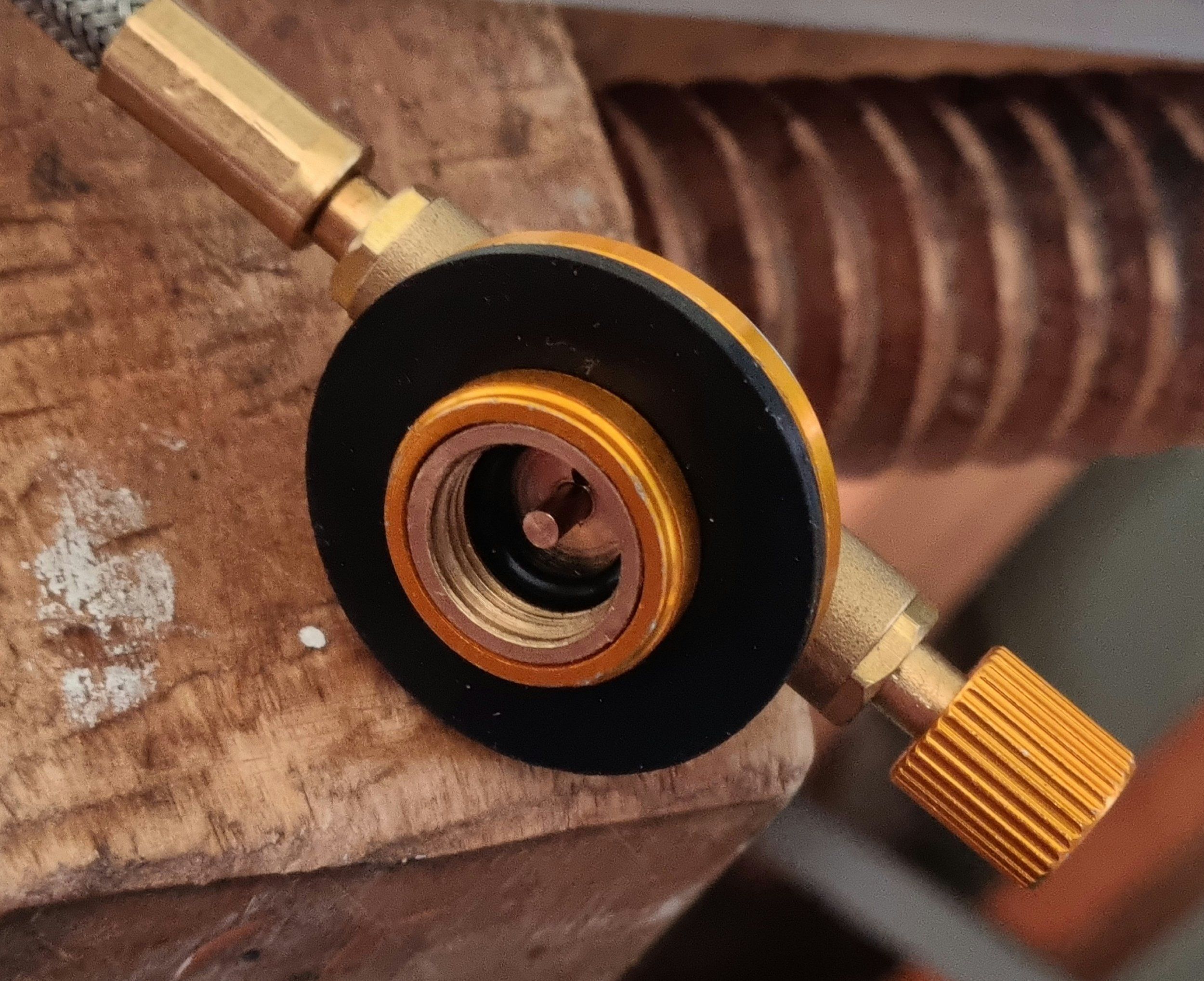

Jag råkade köpa en gasinsats till mitt Trangia som visade sig ha en skum kopplingsstandard.
Ser ut som en "vanlig" engångsflaskkontakt. Men är grundare pinne i mitten på och passar inte höjdmässigt till gängorna heller. Skruvar jag åt fullt sluter inte gummipackningen mot gasflaskan...
Vad är detta gjort för för konstig flasksort och finns det någon adapter som inte skapar eldkaos?
Ja den är köpt från kina, köpte sedermera ett komplett nytt kök med original-gasbrännare men tänkte att denna vore trevlig att använda till backupköket.
[OT] Engångsgas, kopplingsstandard osv
Nej pinnen i mitten som skall trycka ner och öppna gasflödet är också för kort så det är mer än läckage som är problemet tyvärr

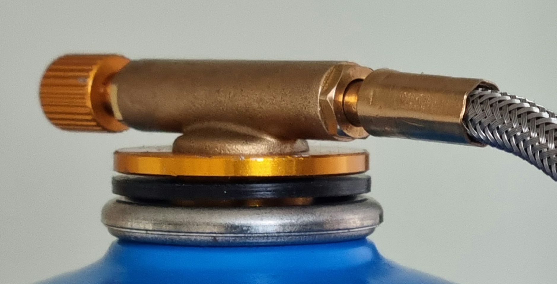

testade nu att dra åt utav bara fan. Och ja det läckte ut gas så då är problem 1 undanröjt. Mest en fråga om att få det tätt då.
Kommer sannolikt sluta med sopen men man vill ju försöka ändå.
Tack för hjälpen!
Så nu behövs bara en tjockare packning! Jag har också märkt att det är lite olika passform på en del märken. Men jag kommer inte ihåg vilket märke som inte görs i samma fabrik som alla andra märken. För om jag kommer ihåg rätt så är det bara branding nu och Coleman och Biltema görs på samma ställe.
Detta är en biltemaflaska, kanske skall börja med att skaffa en annan flaska och testa med.
Även Trangias gasbrännare kan ha problem med en del gastuber. Så olika kombinationer av brännare + gasoltub kan ge problem. Som du säger testa en annan flaska. Jula har billiga varianter. En packning kan du kanske fixa av en kasserad slang.
Kan rapportera att det fungerade fint med Biltema/Primus-flaska MHA den klassiska "Mer våld".
Nu när den är åtskruvad så hårt en gång går det fint att få den att fungera igen utan överdrivet mycket våld.
