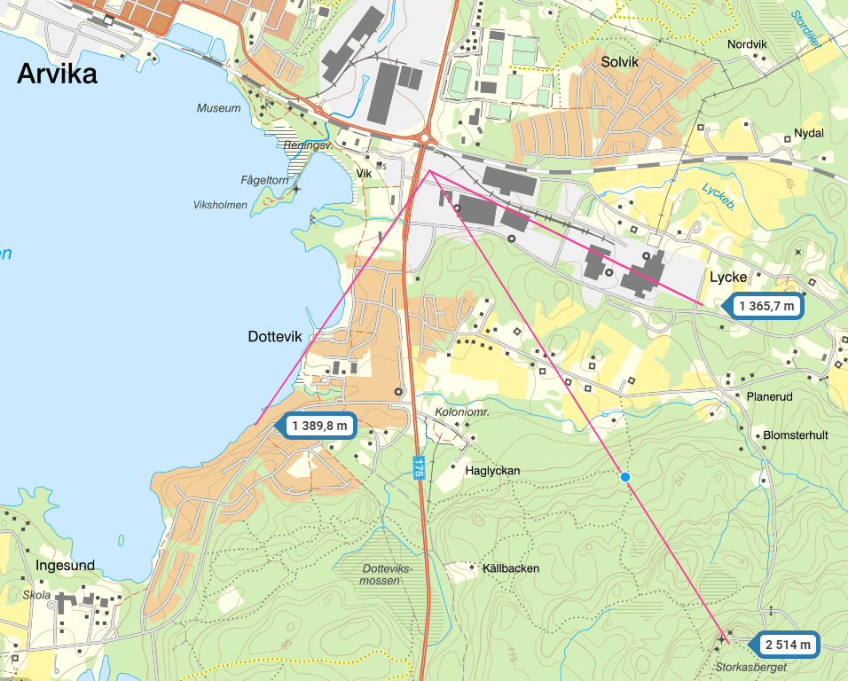

Vi kör Baofeng på Crossfit Mejeriet i Arvika när vi har tävlingar. Vi har ofta två olika event med start & mål långt från boxen 1500 meter i normal lågterräng med lite skog och hus funkar skapligt och 2,5 km med målet på toppen av ett berg är inga problem.

Vi kör Baofeng på Crossfit Mejeriet i Arvika när vi har tävlingar. Vi har ofta två olika event med start & mål långt från boxen 1500 meter i normal lågterräng med lite skog och hus funkar skapligt och 2,5 km med målet på toppen av ett berg är inga problem. Visa bilaga 494870
Det låter lovande, Vet du kanske vilket frekvensband ni har legat på?
Jakt/jordbruk 155mhz eller
Srbr 444mhz
