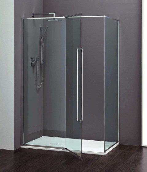

Som jag vet taket i badrum kan du måla med VANLIGT takfärg!
Är inte 100, men tror att att det är INTE obligatorisk med våtrumsfärg!!!
Det finns INGA krav på tak.
Har själv behörigheter (våtrum), och man kan sluta med duk (eller rollat system) 5 cm innan tak (på väggar alltså). Allt är grovt överdrivet.
Hela Europa klarar sig utan och lever. I vissa länder gör man tätskikt på golvet men sällan på väggarna. Men å andra sidan, bara svenskar duschar på golvet. I nästan alla länder har man det istället:
OT Hänga badrumsskåp och kommod i dubbel gips.
Visa bilaga 667769
I en hel del länder har man alltid massivt stenmaterial (murade väggar) på omslutande byggdelar i våtrum, vissa länder har det nog som krav och andra gör det av tradition. Lägg där till tex spanien så har du ett varmt klimat med mycket soltimmar som torkar ut byggnadens stomme ofta och bra. Våra branschregler i sverige utgår i huvudsaklig utsträckning från statistik från försäkringsbolag om varför och hur skadorna uppkommer.

Är faktisk förvånad, att andra har INTE det. Kostar inte mycket, men skyddar MYCKET BRA!!!
