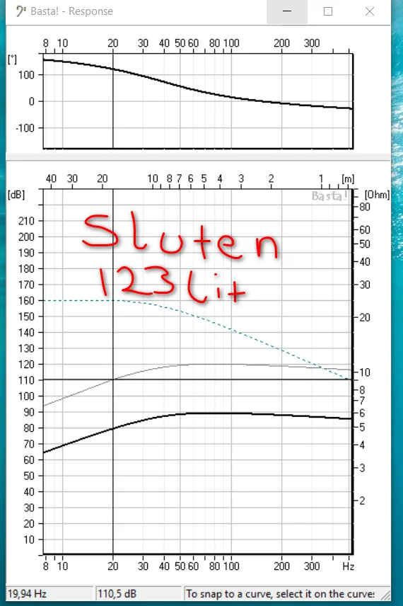

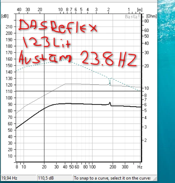

Du har både rätt och fel i samma fråga en bas som går i sluten låda kräver i regel mindre volym och basreflex kräver större volym eftersom det skall finnas plats med antingen rör eller fyrkants port.
Skall man ner i infra området och gräva så är det bara sluten som gäller då en basreflex begränsas av sin port och skall man avstämma en basreflex under 20Hz så blir det en lång port och då får mans ställa sig vilket man skall bygga.
Jag gjorde lite snabbt 2 jämförelser i Basta mellan basreflex/sluten kavitet på 123 liter och den svarta pelaren är ställd på 20Hz.
Bareflexen har 1 rör på 150x 481mm sen kan man om man har kunskaper gå vidare och börja med slavbasar som ersätter portar och då kan man ha roligt når man kan få ut en pumpvolym på 12 liter per låda då känns det i kroppen men det gör det även med 2 15 tummare.
    36.7 KB · Besök: 22
    38 KB · Besök: 23

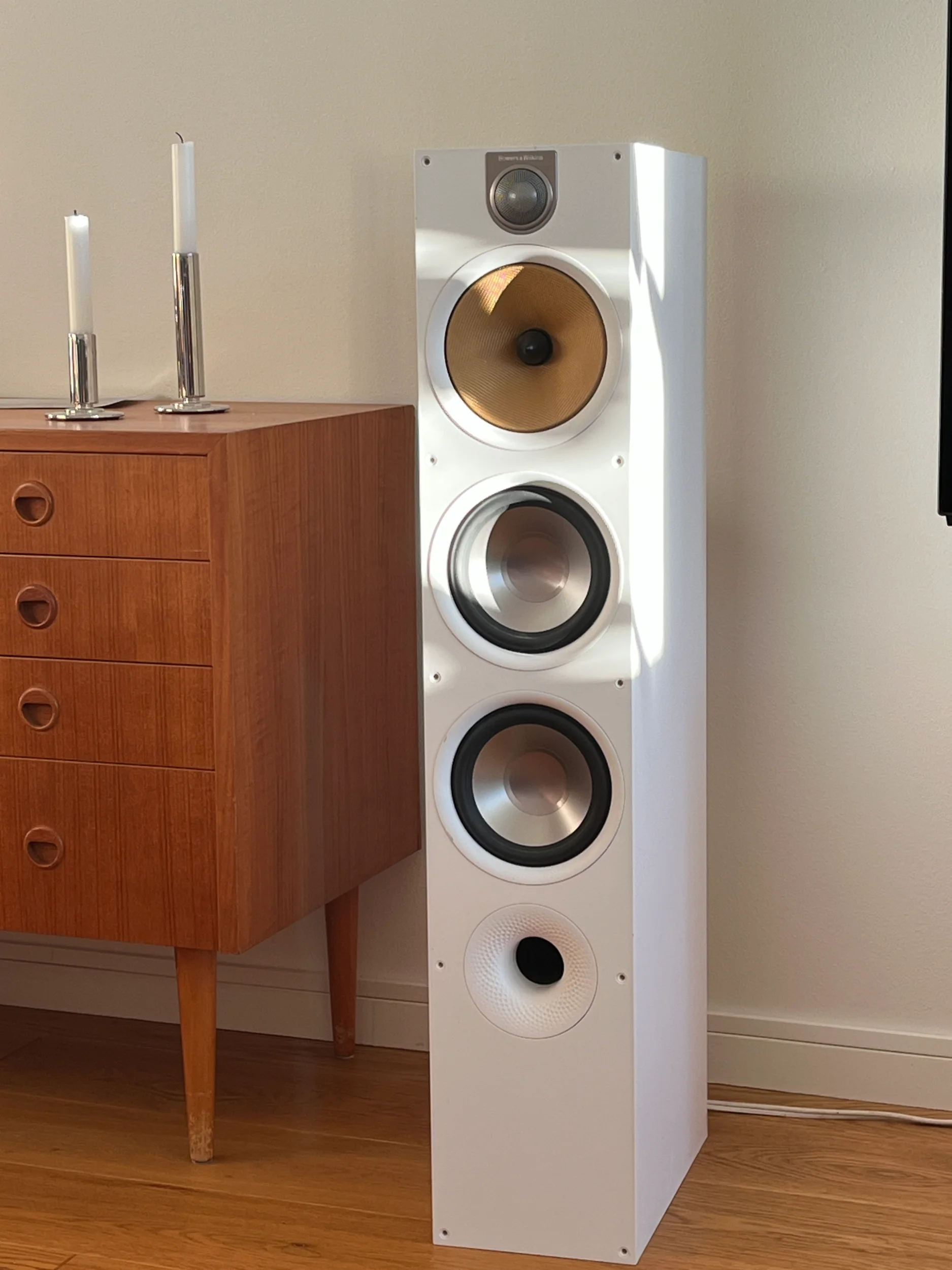

Blev ett par såna här, 683 S2. Mycket nöjd än så länge!
Vad borde man prioritera som nästa länk i kedjan? Centern jag har är från ett gammalt HK-kitsystem så jag tror det blir bättre att låta den vara utanför.
Hur listar man ut vad som är en klangmässigt matchande center egentligen? Den som B&W tycker hör till får generellt dåliga recensioner nämligen.
Bakhögtalare har jag, jag ska bara få upp dem på väggen, men 4.0 kanske inte är en så tokig setup tills en lämplig center uppenbarar sig?
    213.8 KB · Besök: 32

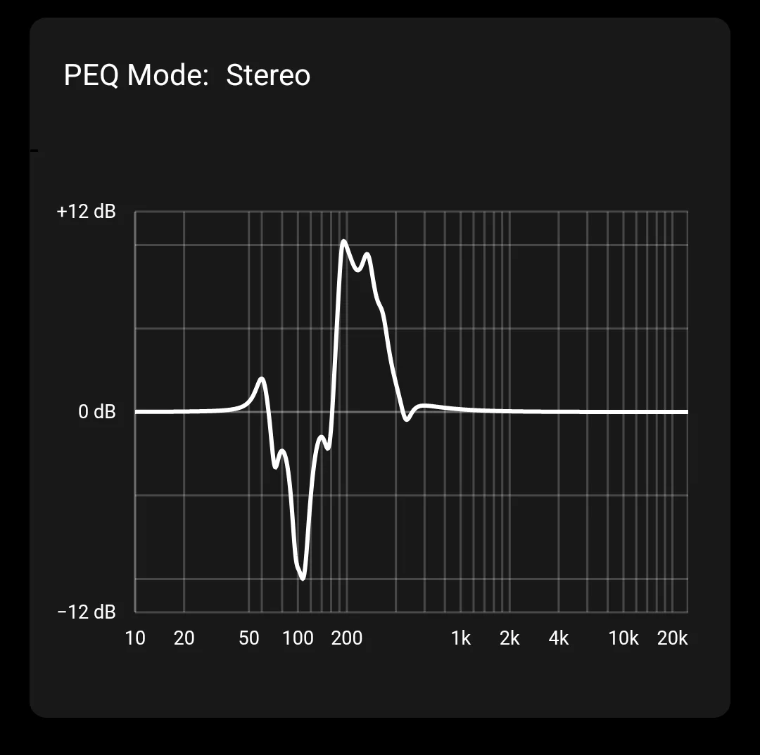

Vet inte vad jag tycker om RoomFit riktigt.
Det låter helt ok innan lag kör. Kurvan ser rätt galen ut, och tycker det låter minst sagt "burkigt" efteråt.
Har också skaffat mig en Dayton-mic, med kalibreringsfel, men mätning med telefon ger liknande kurva.
[OT] HiFi, vad skall jag tjöpa (spannet är brett)
Jag tycker att du bör prova med att begränsa automatiken till mer realistiska värden, typ ±4-6 dB eller mindre
För som jag har skrivit här tidigare, senast i #1,688:
Det gäller att använda RoomCorrection/RoomFit med förnuft, oavsett märke. I praktiken betyder det att man bör begränsa både amplitud och frekvens, till ~500-1kHz (mer eller mindre det som brukar kallas Schröderfrekvensen)
Som @Nad skriver i #1.502 blir det annars lätt en besvikelse, ungefär som att vrida tonkontrollerna på max eller min.
Har du kollat på vad andra på WiiMs Forum skriver om sina erfarenheter? Det finns mkt att läsa där och en del kan vara intressant

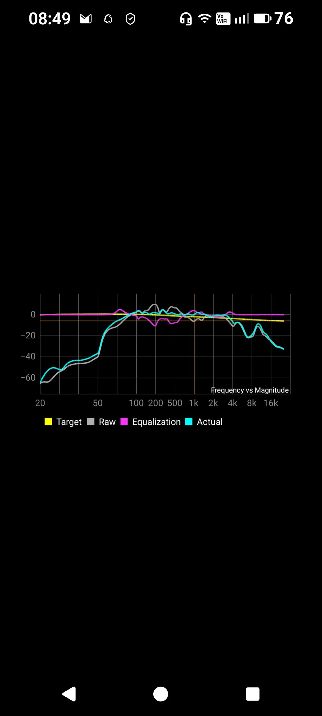

Så tillbaka till wiim träsket .

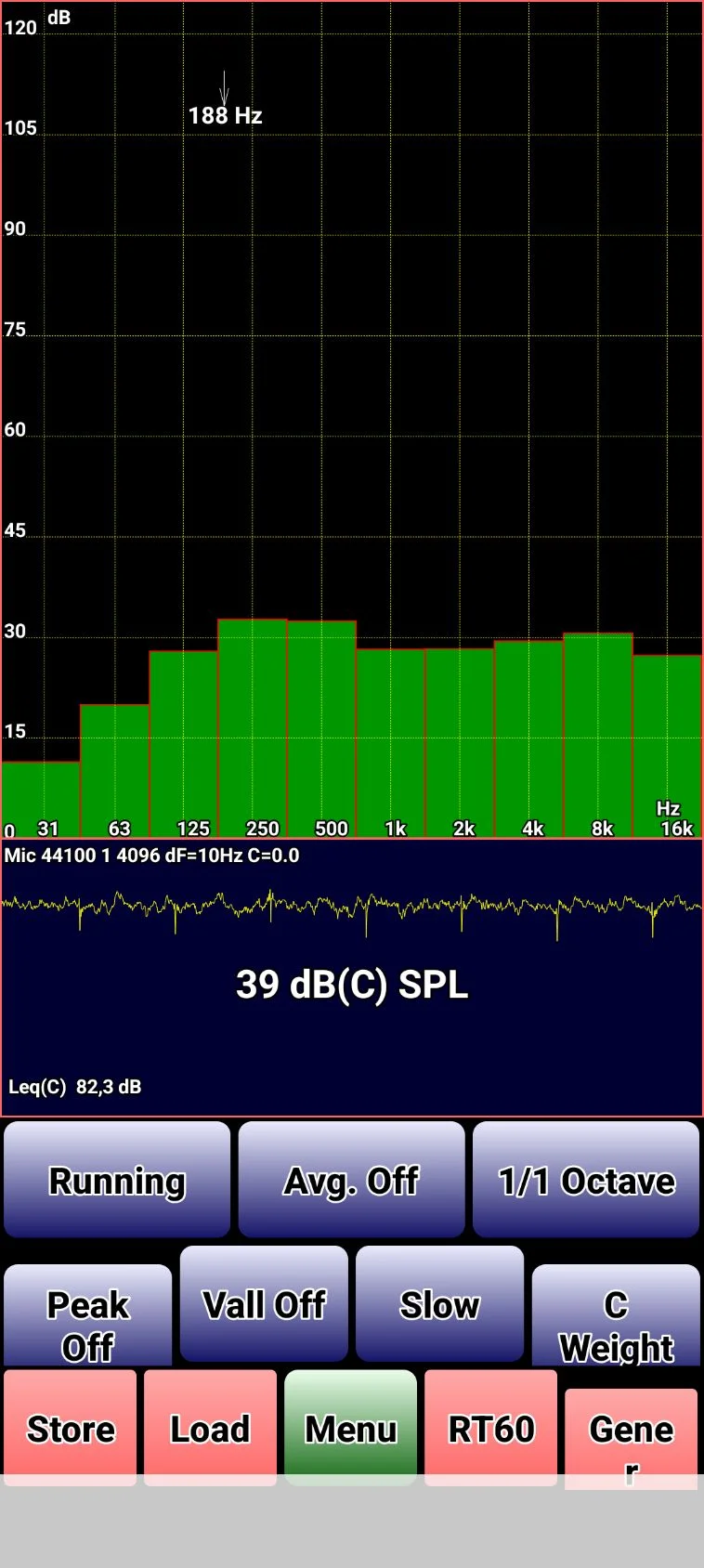

Gjorde en helt ovetenskaplig mätning nu på morgonen.
Mobiltelefon med Dirac stöd så den borde vara bättre än xiomi surfplatta, och Dayton mic med kalibrerings fil .
Lysnings intrycket mellan Roomfit och inte Roomfit är ganska stor då man har ett större ljud när roomfit inte är inkopplad och man får en bredare ljudscen så det är lättare att särskilja instrumenten.
Med roomfit inkopplad så försvinner en del av midbasen och det undre mellanregistret det blir svårare att urskilja ljudscenen och instrumenten.
Testet gjordes utan inkopplade basar så där för ser wiim kurvan konstig ut då den faller kraftigt vid 100-500Hz vilket gör att det kritiska mellanregistret låter instängt
Sen skickar jag med en annan mätning även gjord med samma mobil men med basar inkopplade så ser man i från ca 80Hz så får man en bättre vy hur det kan låta okorrigerat.

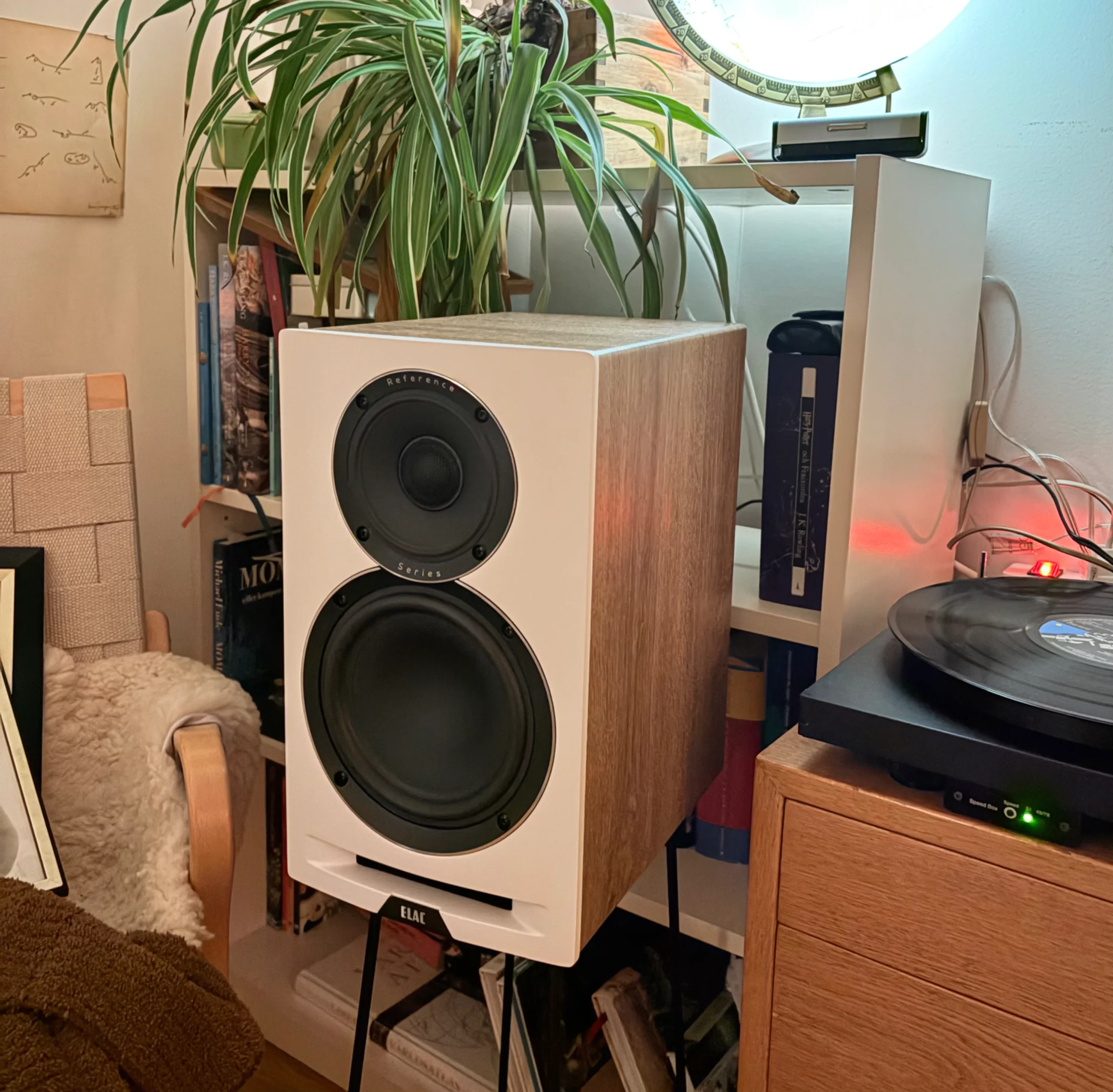

Lång historia kort. Det blev ett par ELAC Uni-Fi B6 på Reference Audio. Lyssningsex så fick dom till bra pris. Lät bra där och även hemma. Så nu är jag nöjd! Smaken är ju som… men utseendet tilltalar mig iaf.
    380.5 KB · Besök: 61
Få nu in dom mot väggen så får dom mera stöd av väggen och gärna någon dämpning bakom högtalaren så blir det mera oompp i dom.
