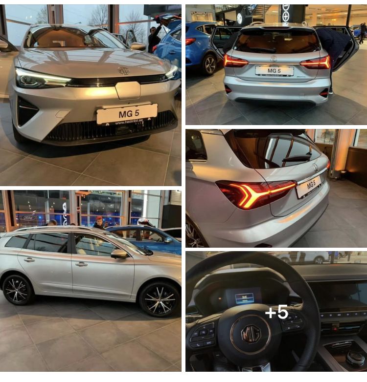

Tjena!
Eller en MG för 2495:-. Då kör man dessutom väldigt mycket billigare än i en Octavia.
Och kan du vänta några månader till, ska börjas säljas efter nyår, så kommer ju nya MG5 att antagligen prisas in på 2000kr/mån i leasing. Lär bli rätt svårslaget även om du köper en äldre bil beaktat servicekostnader, säkerhet osv.
