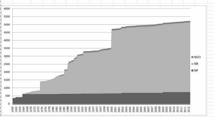

Lånar denna tråd lite.
Jag har en lång tabell med ca 3000 poster med alla Naturreservat i Sverige. Jag har en kolumn med datumet de är inrättade och en med ackumulerad areal för varje nytt inrättat reservat. Jag skulle vilja få till en snygg graf så att man kan följa hur reservatsbildningen har utvecklats sedan de första nationalparkerna inrättades 1909.
Har lyckats med det i våras men kommer inte ihåg hur jag löste det. Den blir inte riktigt riktig tidsmässigt då det är många som är inrättade i slutet. Jag känner att det är lite dåligt förklarat men någon kanske förstår problematiken.
Såhär ser den ut just nu. Blir ju lite fel när 1945 kommer direkt efter 1909.
Det är säkert väldigt enkelt men jag hittar inte hur jag gör det annat än att jag skulle rensa så att det det bara finns en post per år men det skulle vara ett drygt jobb.

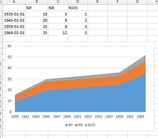

Tricket är att få excel att fatta att det är datum du skrivit in i "datum-kolumnen"
Det fungerar inte med bara ett årtal, utan du måste skriva in det som ÅÅÅÅ-MM-DD
(Stacked area)

Den har fattat det men den plottar ut varje post med samma mellanrum oavsett datum av någon anledning, därför blir tidslinjen skev.
Såhär ser datat ut så det är i rätt format.

Om det inte varit någon förändring åren 1940-1944, så borde väl kurvan vara horisontell där och sedan ett trappsteg 1945.
Den enkla lösningen är väl att se till så att alla år har ett värde, även om det inte skett någon förändring. Det borde dock finnas någon snyggare lösning.
