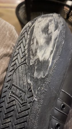

jag sular vid behov om med hjälp av polyuretangucka. biltema marintätning är greppig och bra, mycket bättre än en del sulor med kvalitet som hockeypuckar, som t ex meindl.
det är i mitt fall ytterst sällan slitage av yttersulan sätter gränsen för skons livslängd. det är snarare sprickbildningar som kan vara vanskliga att parera. naturgummi är sämst i det fallet.
Använder du flytande material och lägger en sula själv? På mina vandringskängor har jag varit sugen på att testa slipa ned, skära till och limma på en ny sula. Inte blivit av än bara.

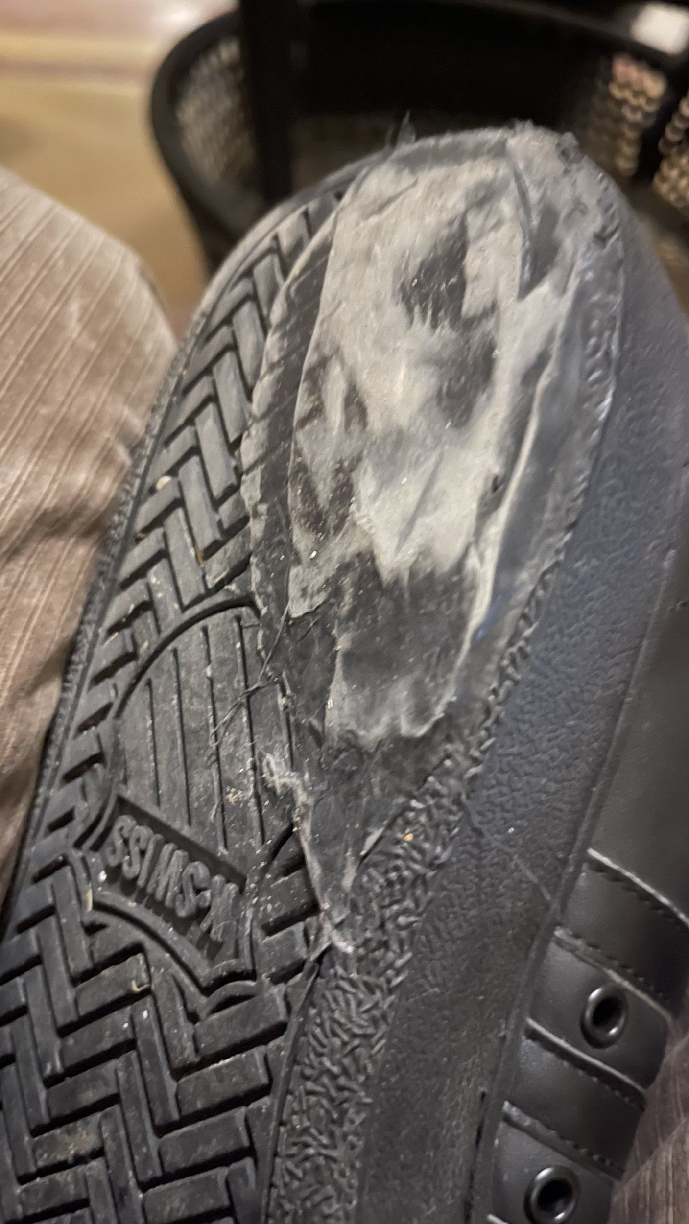

guckar på från tuben, brer gärna runt med en kniv,och efterslipar eventuellt.
om det är på en ny icke liten men hopplöst ogreppig stenhård sula som i fallet meindl slipar jag bort delar av sulan först.
är det en frakturspricka genom sulan slipar jag ur den gradvis ned till botten av sprickan. sprickor i slitsulan är förhållandevis lätta att ta hand om, även om de är djupa. sprickor i ett torkat sidogummi är svårare, svårare få att hålla, och inte minst ställer det till kosmetiska utmaningar.
har en del pronation, och ibland bygger jag på skorna på insidan under hälen för att få bättre vinkel. man kan förstås göra en kil istället på insidan så som sedvanligt är. gucka på undersidan är dock överlägset när det gäller sandaler.
guckat fäster bättre om skorna är använda en tid.

Visa bilaga 670303
Spännande, tack för den delade kunskapen. Hur snabbt slits guckan jämfört med mjukare typer av gummi, som jag misstänker att mina skor har?

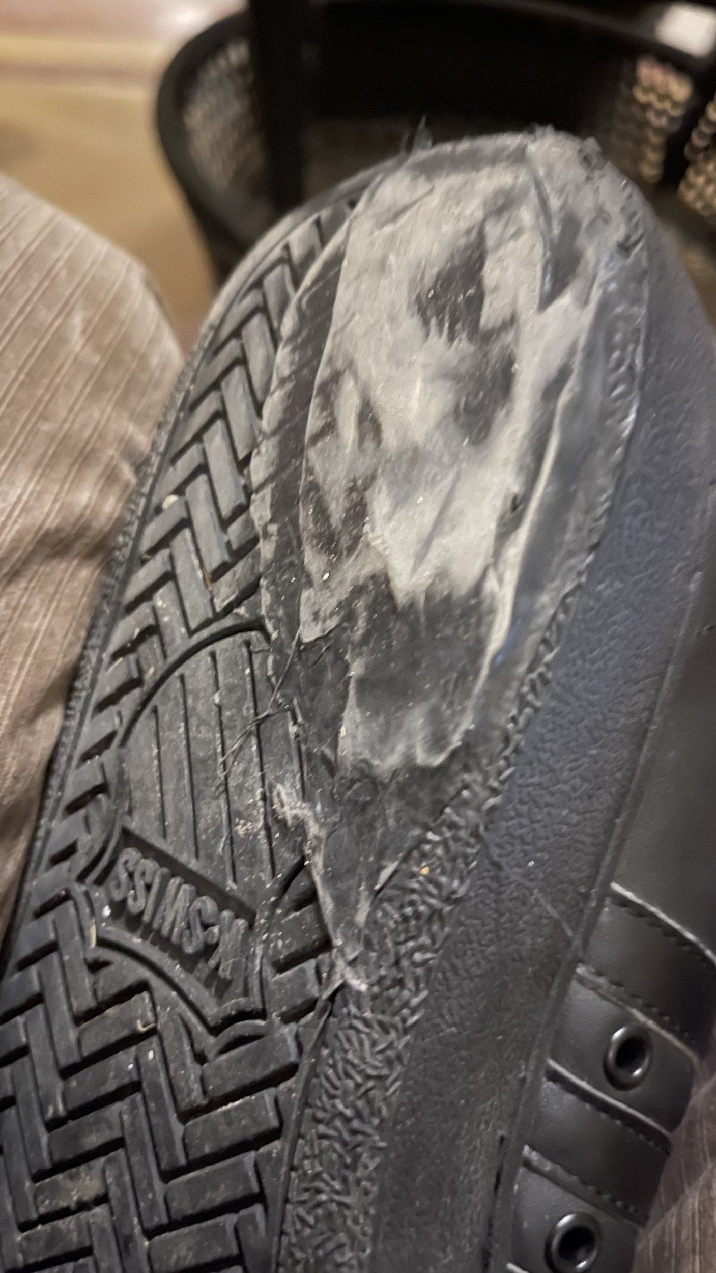

Visa bilaga 670303
Du skulle göra en samlingstråd med alla saker du förlänger livet på. Hade varit kul och intressant, renoveringen av kassetter är legendarisk men det verkar finns en hel del mer :)

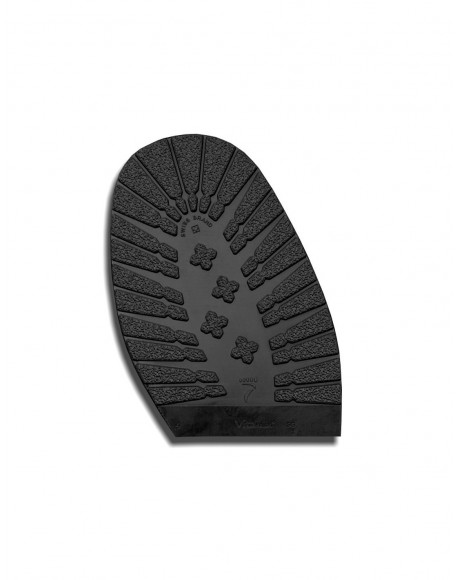

Lösa halv- och helsulor finns att köpa till ganska lågt pris, kanske skulle gå att limma fast om man slipar skosulan jämn först?
Dessa Vibram halvsulor kostar 59 kr paret:
[OT] Hur långt anser ni att skosulor ska hålla?
Det är liknande produkter jag kikat på. Det finns även en del how to videos på tuben, t.ex
Men det bygger på att skorna är möjliga att sula om. Just med mina tror jag det kan vara marigt.
Gurkan slits knappt alls jämfört med omkringliggande gummi.
Om jag har ett par skor som är slitna kollar jag igenom hela lagret och lägger ett tunt lager på de skor där slitage börjar synas.
Det enda att se upp med är att lagningen ska ligga vågrätt, gurkan torkar långsamt och har en förmåga att rinna.

ja polyuretanguckan slits ju som allt annat, rätt genomsnittligt skulla jag säga. men då är det lätt att lägga på mer:)
bästa är att greppet i väta och snö är top notch.

Det jag mest funderar på är hur bra vidhäftningen blir, är det ingen risk att det släpper? När jag limmat skor har det varit problemet men jag har då använt kontaktlim av samma typ som till cykelslangar
har bara varit med om att det släppt, om jag försökt behandla helt nya skor. så det kan man gärna undvika. det är väl just släppmedlet på dessa som spökar. det är mycket svårt att tvätta bort, bättre är att slita bort det medelst användning någon vecka. om man nu redan från början vill 'förbättra' sina skor.
alltså vidhäftningen är annars bortom fantastisk. får du det på fingrarna och inte torkar bort det i närtid finns inga möjligheter få loss det, utan det får slitas bort.
det är likaledes användbart som lim när original sula släppt från skon, en rätt vanlig händelse. kontaktlim är i sammanhanget som att jämföra en biltemacykel med en pinarello.

böjstyvheten i den polymeriserade guckan är i sig själv klart lägre än typiskt sulmaterial. men det är ju kvar väsentligen orört.
om du menar skor med separat klack är denna vanligen än mycket fastare. guckamaterialet slits snabbare än detta, men det är ju enkelt att förnya.
och dock inte värre än att det oftast räcker något år mellan gångerna.
när det gäller rattnalles behov att hålla efter mot metalldubbarna på plattispedaler skulle jag gissa att det inte håller jättelänge, men några påfyllningar per säsong skulle kunna räcka?
Märkte igår att även yttersulan har lossnat i limmet, från hälen och en bit innåt.
Tog därför beslutet att först yrka på reklamation hos addnature.
Har inte alls någon erfarenhet av deras kundpolicy samt välvillighet, men ska bli intressant att se vad dom säger. Det snabba slitaget hade jag väl till viss del förlikat mig med, men att limmet släpper så snabbt rågade måttet.
