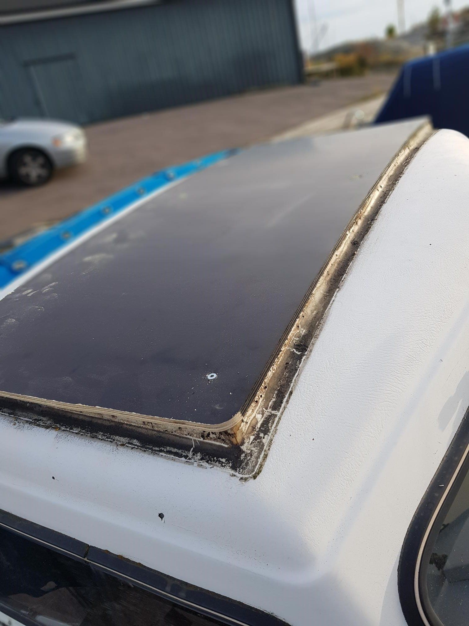

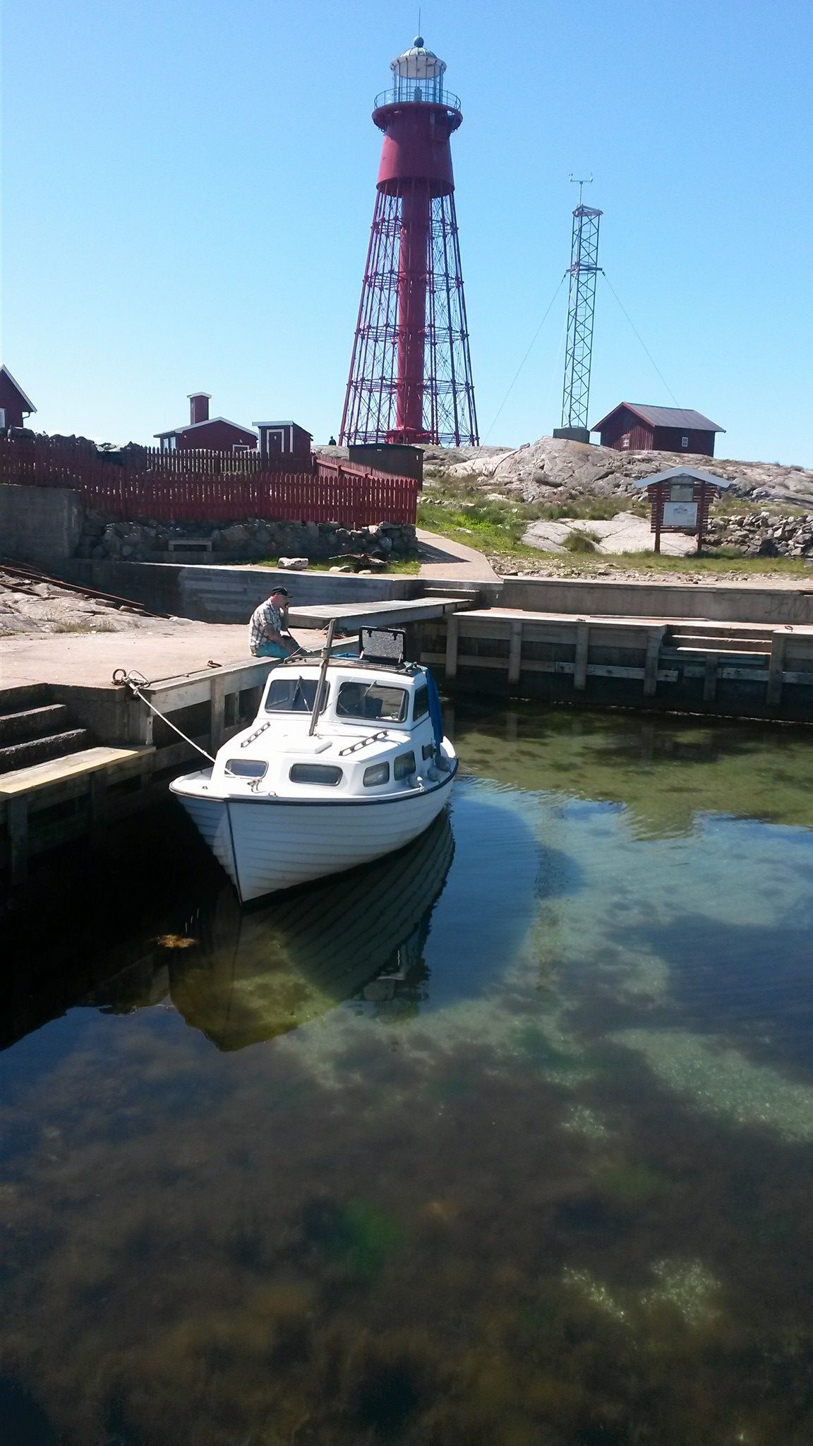

Halloj, jag ska bygga ett glasfibertak till snipan, det har suttit trä innan men det är bortom all räddning.
Är det ngn som är van vid att arbeta med glasfiber? Finns båtforum men de är jätteläskiga.
Jag har gamla trätaket hemma i garaget och tänkte göra en form att bygga från men är lite vilsen och behöver bolla lite.

Släng upp en bild på taket också (för jag gissar att det inte är formplyfan du ska gjuta av)
Att göra form och gjuta kan vara rätt tidskrävande. Vill man spara lite tid kan man ta en skiva divinycell som man formar och sedan lägger glasfiber runt.
Då får du förvisso ägna massa tid på att slipa och spackla men det går nog ganska jämnt ut med hur bra finish det behövs på plug och form för att få bra resultat.
Gör du form så tänk både 1,2 och 3 gånger på släppvinklar mm så din bit inte blir för evigt gift med formen.
Finishen på formen är den finish som blir på biten sen.
Ytskikt brukar ju vara gelcoat på båtar och kör du med det så behöver man blanda i vax ifall du kör utan gjutform. Detta för att gelcoat inte härdar vid kontakt med syre.
Gör du form behövs inget vax.
Gelcoat vill du ha hyffsat tjockt (jämfört med vanlig färg) och det flyter ut bra i hörn. Glasfibern är dock svår att få ut i skarpa hörn och veck så efter 2-3 lager gelcoat får man ta en vända med lämpligt spackel och jämna av alla skarpa hörn och veck. Annars riskerar man att få luftbubblor mellan gelcoat och glasfiber som sen går hål på väldigt lätt

Formplyfan sitter som temporärt tak. ska se om jag har ngn mer bild. Båten är på västkusten och jag på östkusten. Taket ska vara som formplyfan men gå utanför och ned över kanten som folmplyfan ligger på

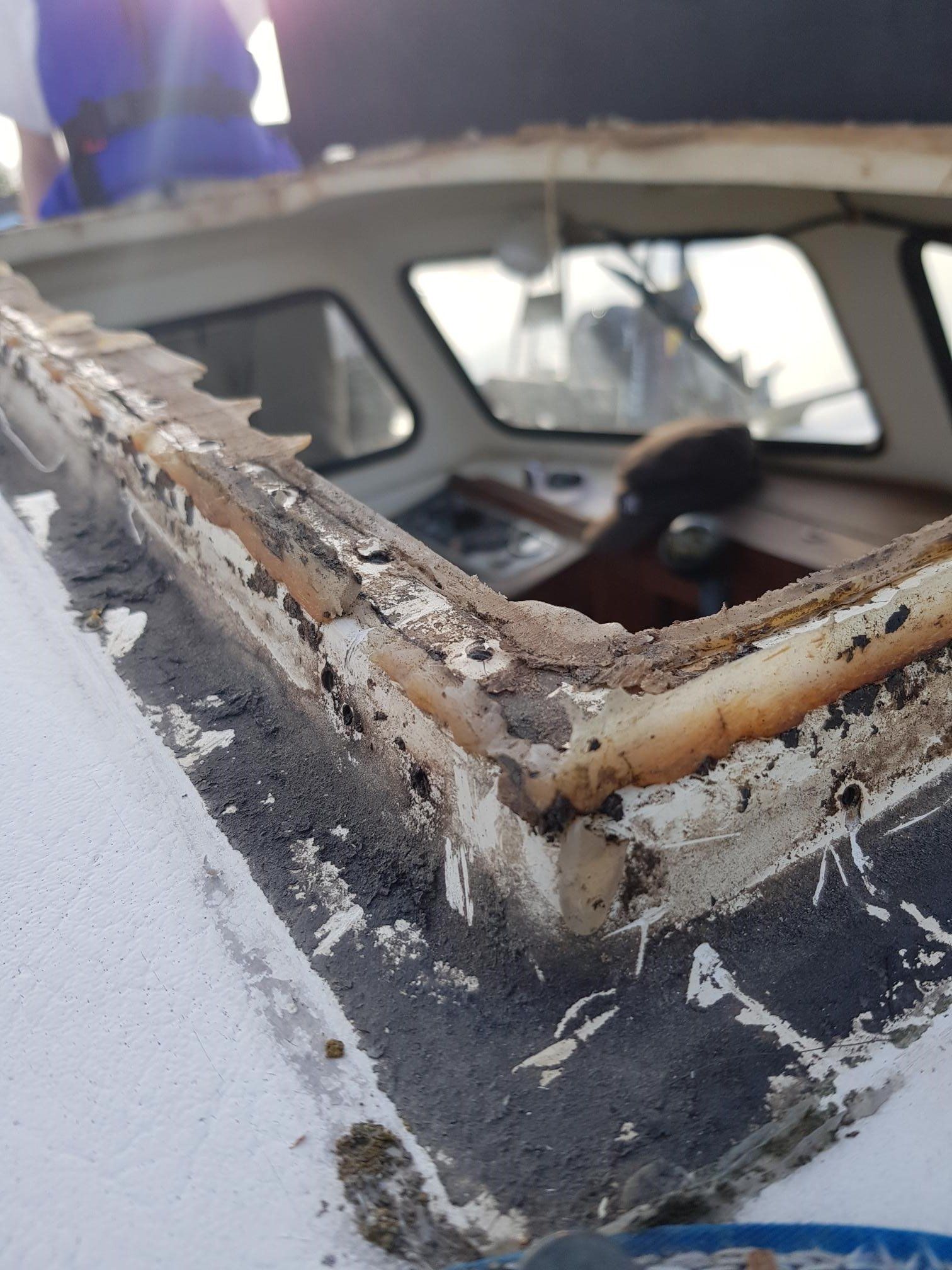

Jag kan skruva fast gamla taket på formplyfa och gjuta en plugg och sedan "klä" pluggen med glasfibern.
Innermåtter på gamla taket är den begränsade faktorn då båttaket går up 25 mm som en sarg.
Eller så, ja jag vet inte riktigt

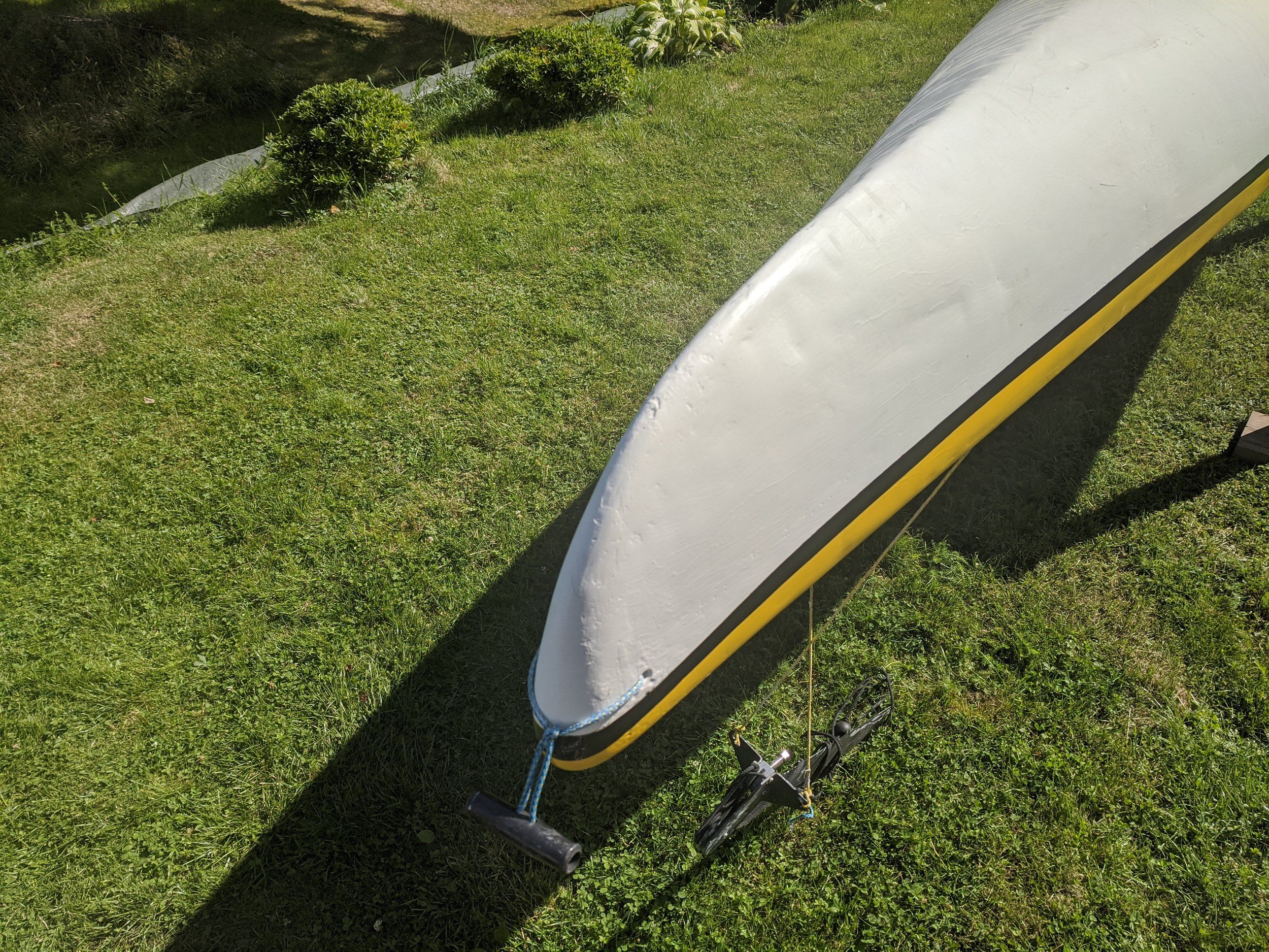

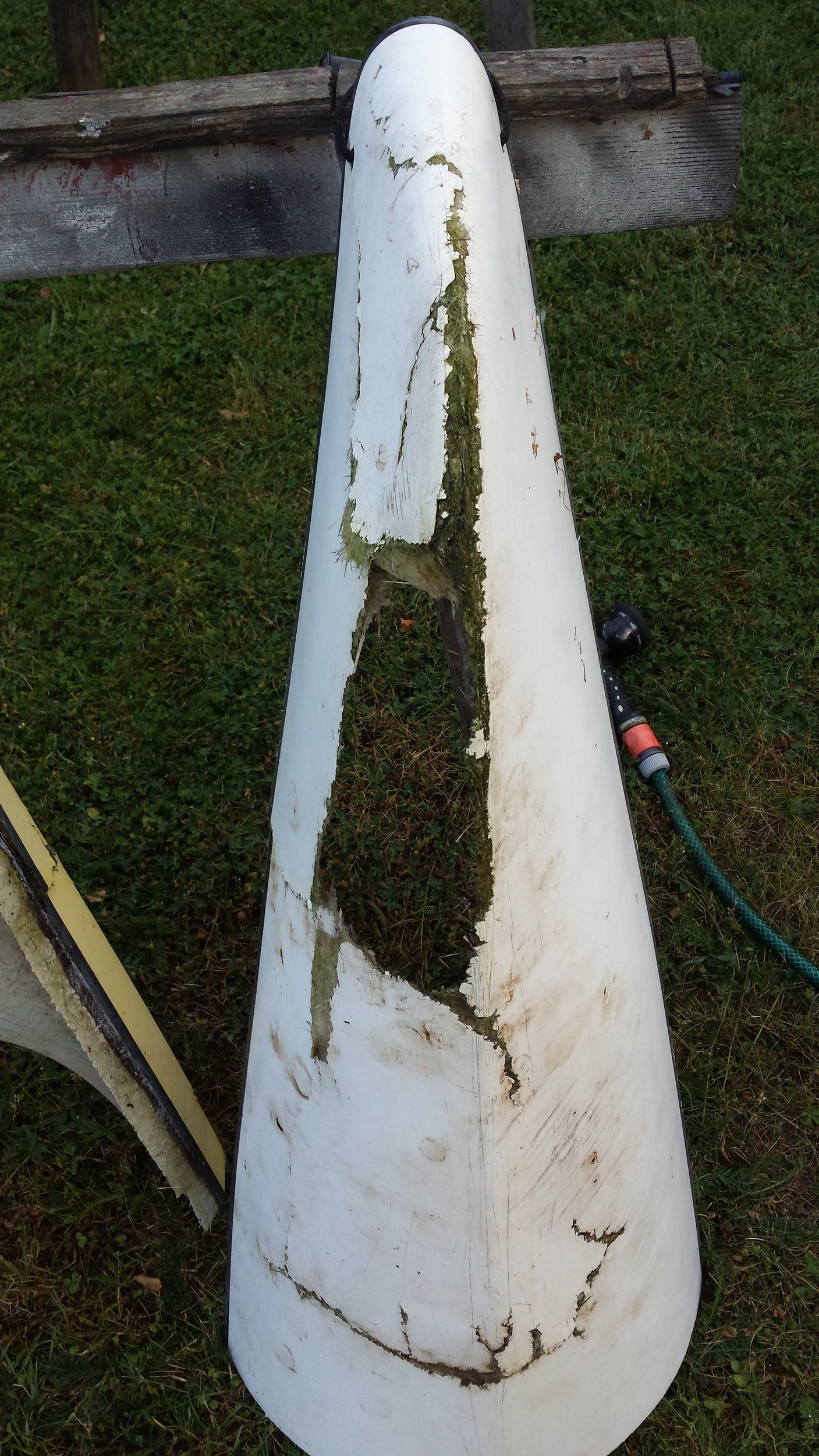

Om man tittar på kajaklagningen valde jag att kapa där jag hade bäst åtkomst. Dvs mitt i hålet för packluckan, sen delade jag över och underdel. Lagade dem separat. Översidan inifrån och sen utifrån utan att den fick bli skev. Skrovdelen lagades inifrån och med fastskruvade stagningar och "lock" som stöd. Locken hade smörpapper mot lagningen. Sen lagades skrovets utsida. Skrovet fästes med träklossar på insidan mot kajaken och jag plastade mellan klossarna. När de var borta plastade jag resten. Sen lade jag på däcket och plastade allt invändigt, ett kemiskt rus kan jag lova. Sist snyggade jag till utsidan så mycket jag orkade och förseglade allt med nån täckande epoxy. För att vara säker på att jag inte gjort ett skitjobb ställde jag en bock under lagningen och tryckte ned aktern så att allt för om lagningen var i luften. Det höll och håller än, det är ändå 6 meter K2 jag talar om. Måla gult och svart gjorde vi i somras. Det viktigaste är att ha en plan som funkar. Att slipa allt rent och fasa så att man kan bygga starkt. Utöver det, tvätta noga med aceton och jobba utomhus. Man blir typ sjuk om man är inne med stanken.
