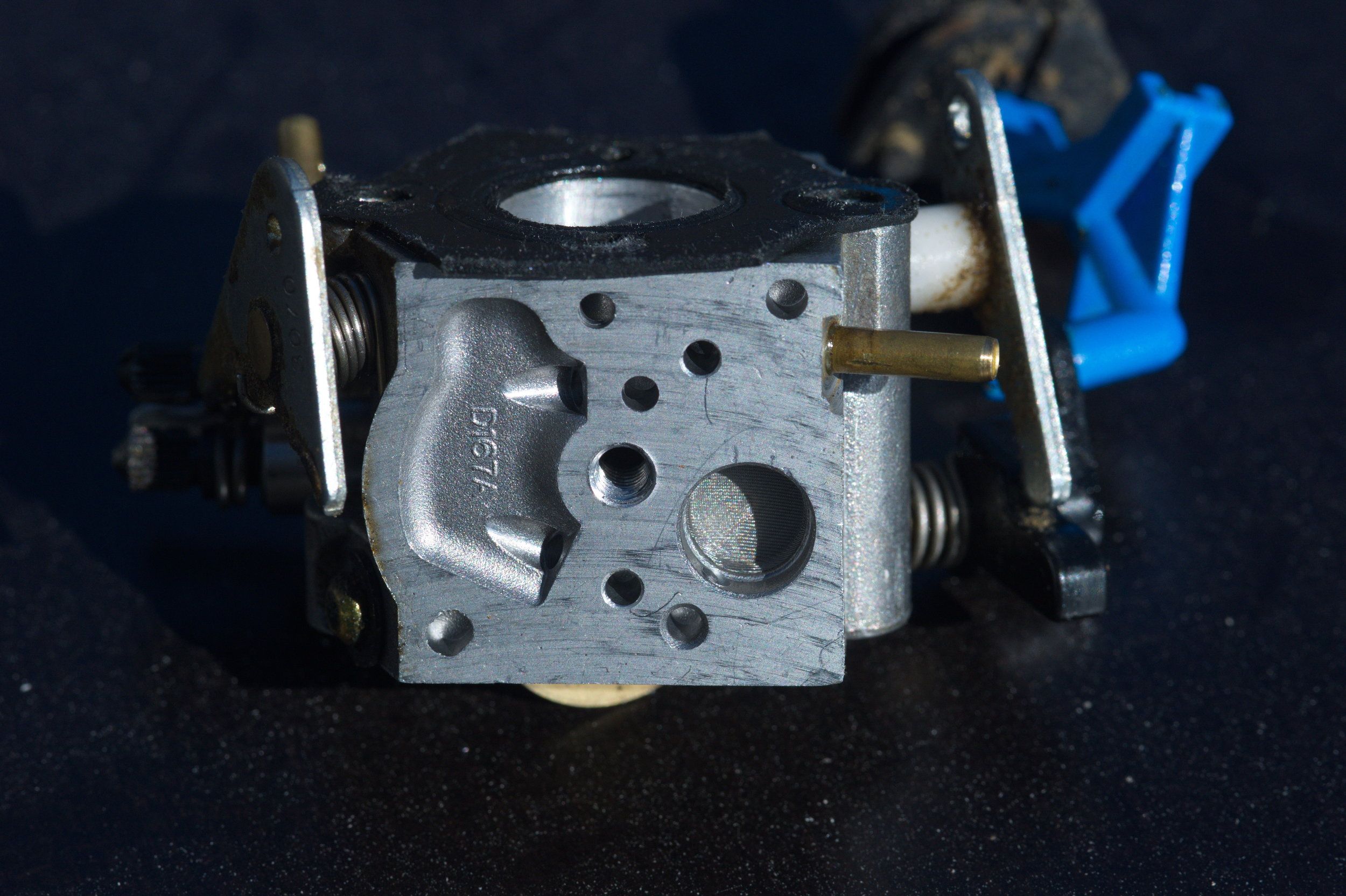

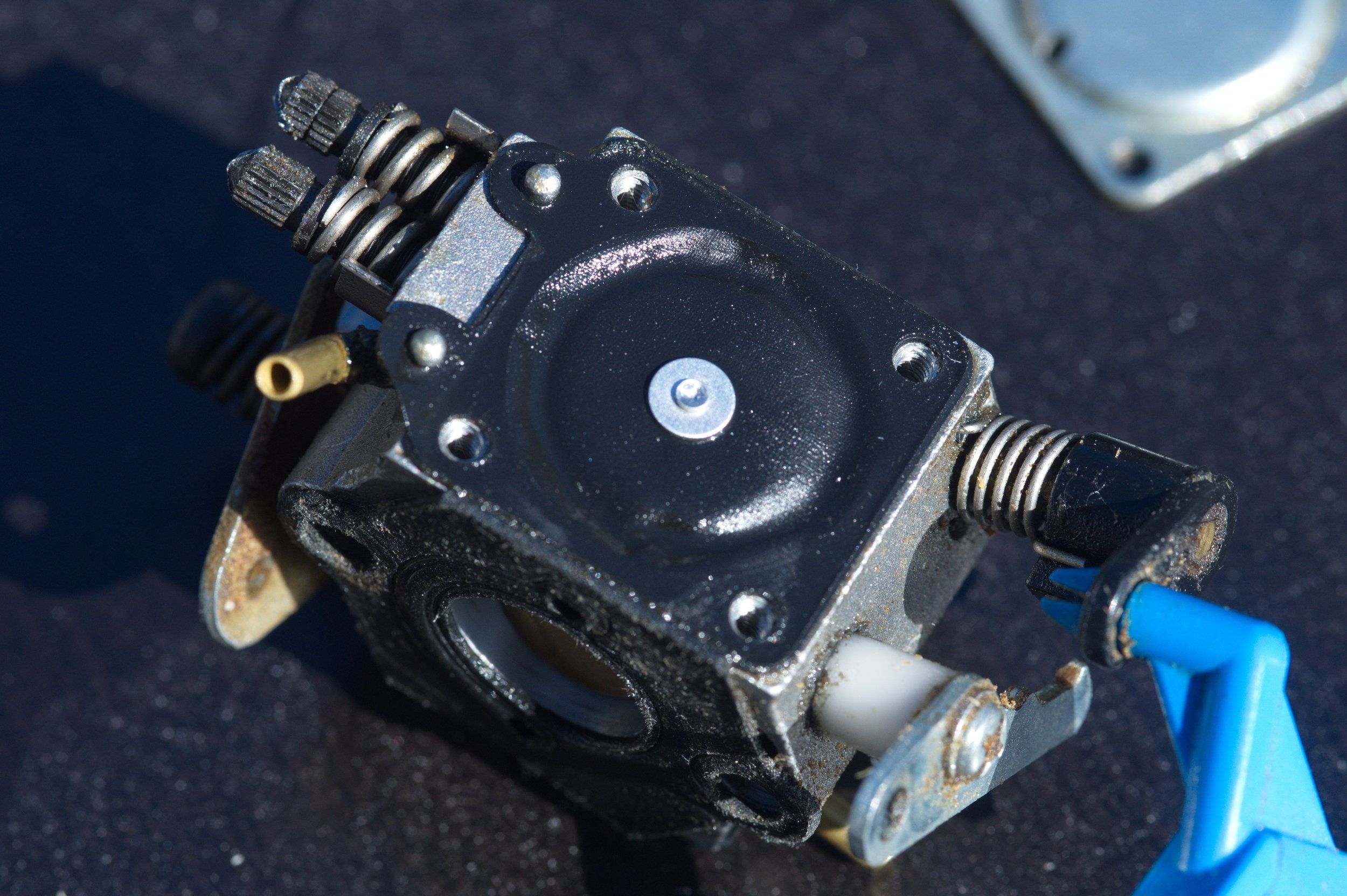

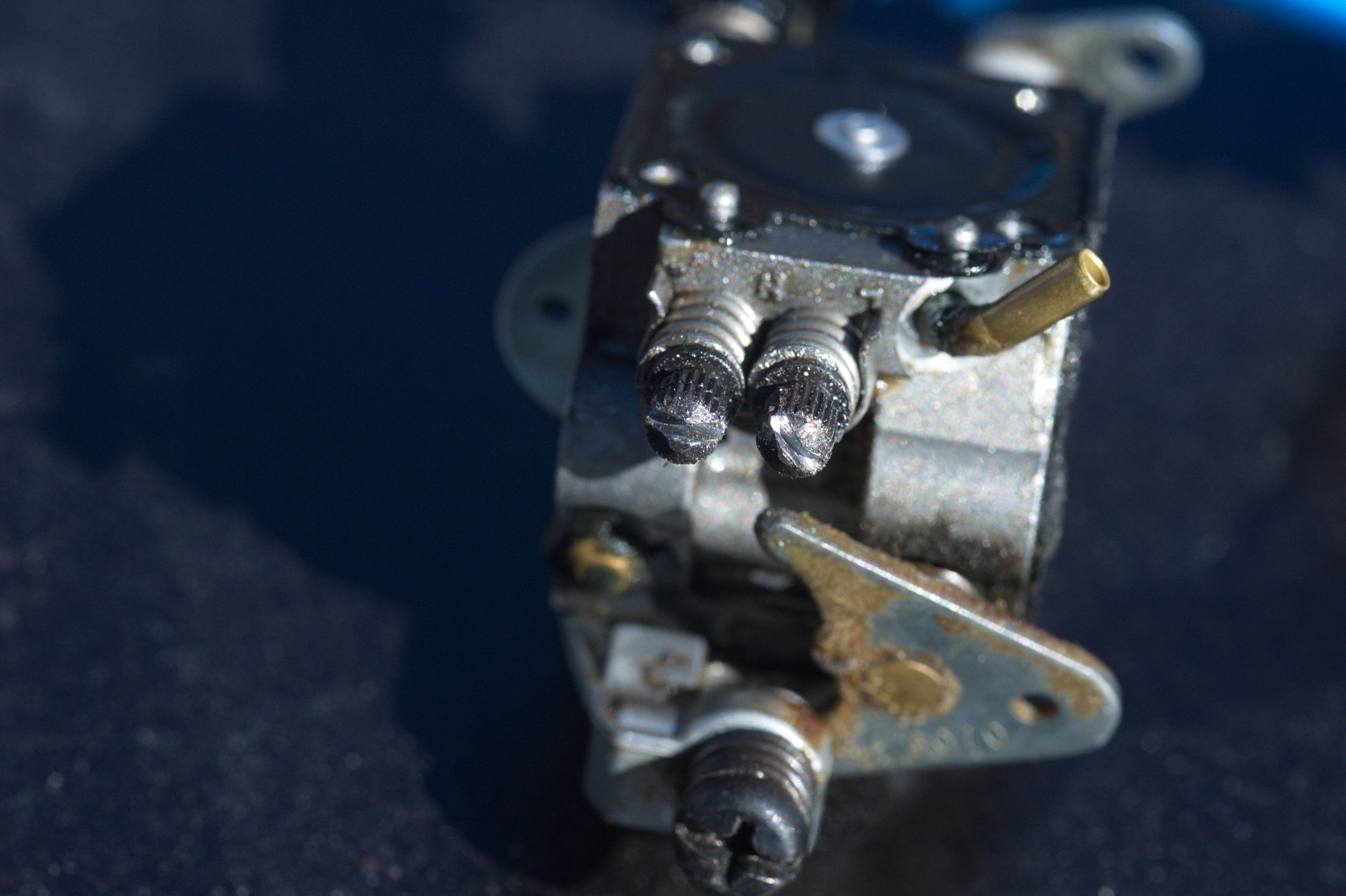

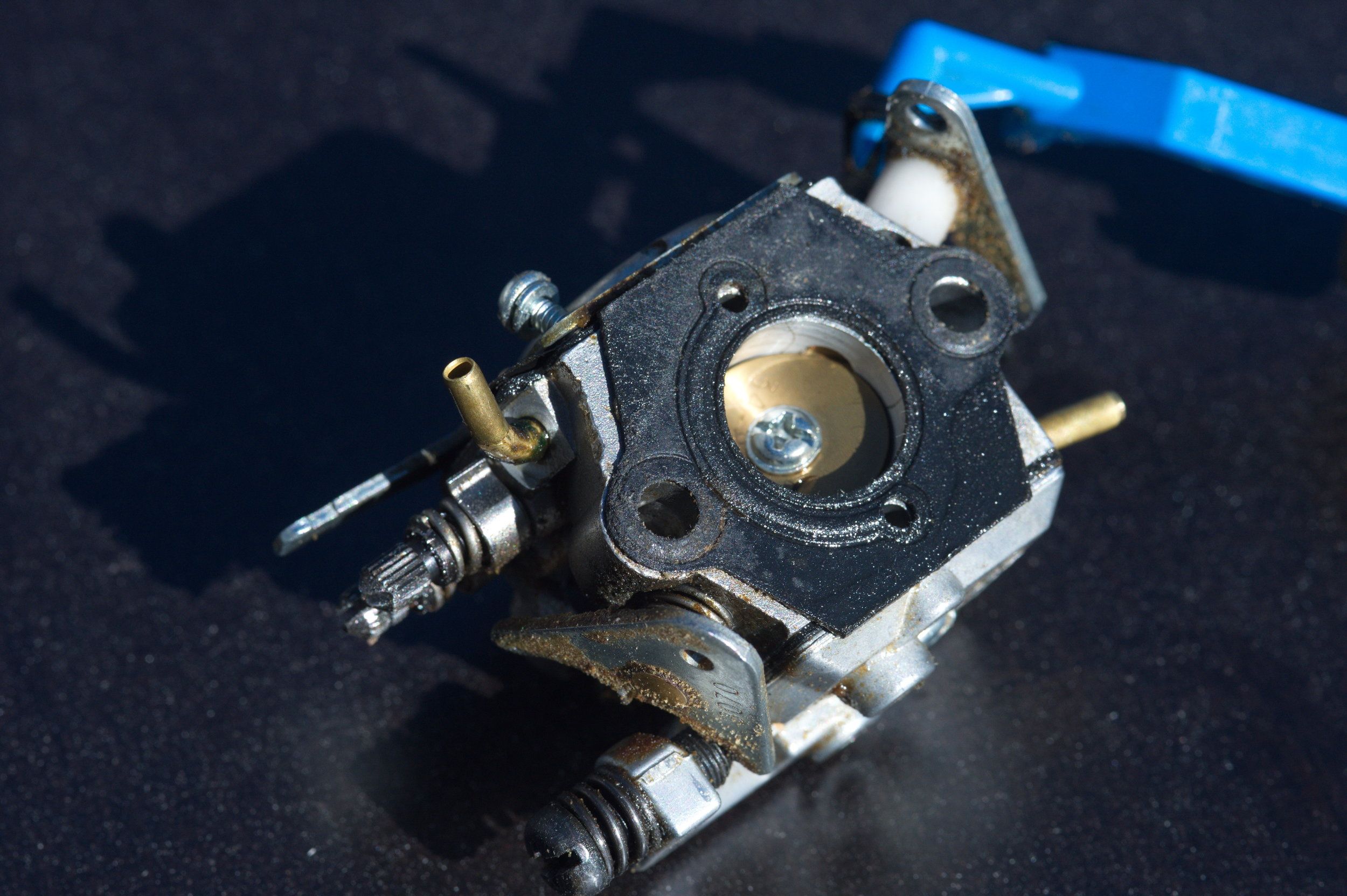

Såhär ser förgasaren ut (sjukt pilligt att ta bort att sätta dit, knepig plastkonstruktion till gasen). Membranet ser ut att vara helt och nu har jag blåst ur alla kanaler med tryckluften. Ska som sagt åka och köpa alkylatsoppa och pröva. Har alltid blandat själv hittills. Jag har en annan lågbudgetsåg från Jula och den går på vad som helst. Startar ganska snällt men om man slår av den när den är varm så får man ta en fikapaus innan den vill starta igen.

Försöker att fatta vad impulsröret/slangen är. Kan det vara det krokiga röret vid justerskruvarna? Det andra är i alla fall där soppaslangen går in.
Provar du att blåsa/suga så skall membranet röra sig. Annars har du hittat fel anslutning. Det är varierande trycket här som får membranet att röra sig och därigenom pumpa fram bränsle.
Du har 2hål fram på förgasaren så när förgasaren sitter rätt mot cylindern så är det det nedre hålet i förgasaren som är inpulsröret.
Du har troligen en bränsle pump som sitter på sidan en slang går till förgasaren och en ner i tanken från tanken kommer sedan en bränsle slang upp.
Skruvade isär skiten igen och förstod då att det ligger till som du skriver. Inget rör och ingen slang utan en kanal rätt in i cylindern. Eller om den viker av ner i vevhuset. Blåste rent och gjorde rent där och : Eureka! Sågen startade på tredje rycket! Nu gäller bara ursprungsfrågan: justera förgasaren. Just nu startar den och går på ett jäkla varv på tomgång och så fort man över huvud taget nuddar gasen så dör den. Var börjar jag? Justera tomgångsskruven?
