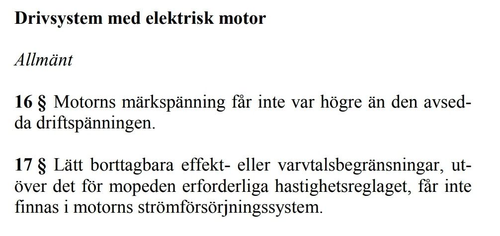

Min tolkning är att om man inte har förbränningsmotor och gammal moped finns bara hastighetsbegränsning och trimmingsmöjlighetsbegränsning.
http://webapp.trafikverket.se/TRVFS/Home/DocumentHistory/2003-24
    59.4 KB · Besök: 476
