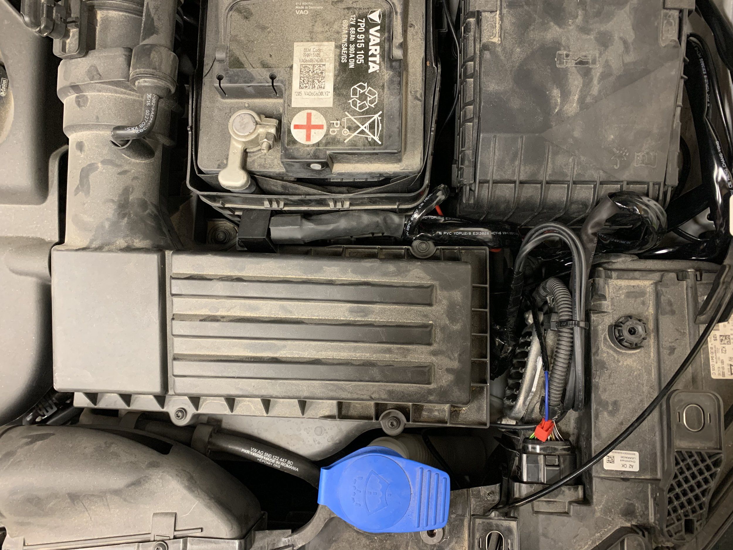

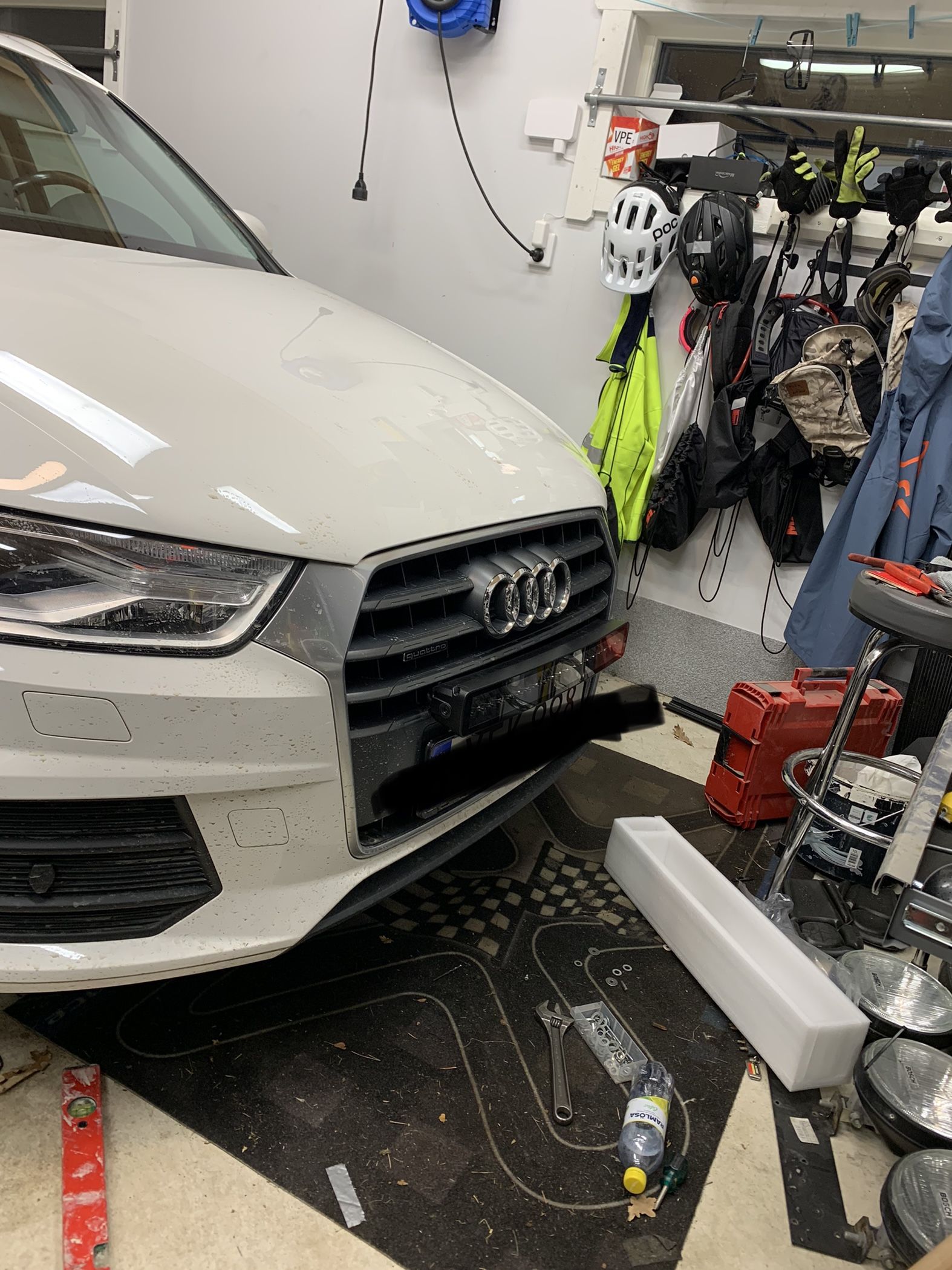

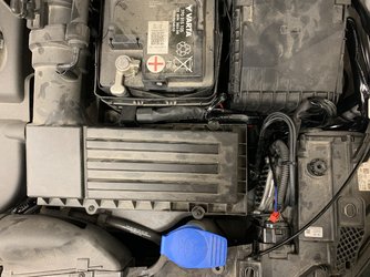

Satte dit en ledramp på sambons Q3 men gjorde nog en tankevurpa när jag mätte fram styrsignalen, hade bilen avslagen och tände med spaken. Fick 12v på tredje stiftet och tänkte att det var klart, men det måste ha varit halvljuset för när jag startade och åkte ut från garaget lyste rampen hela tiden...?
Folk vet ju allt möjligt på detta forum, ingen som är bilmek eller har gjort motsvarande manöver på en -17 Q3 och vet vilken kabel som är rätt?
Har för få händer nu för att lyckas ikväll och lär väl behöva stå ute med bilen på tomgång för att det ska funka så jag ger det en chansning att någon vet ?‍♂️

Du får mäta med hjälp av en kompis. Som kan blinka med ljuset och du letar i kontakten. Har du otur så styrs detta av Can-Bus och då behöver du en liten extra box som omvandlar den signalen till 12v.
[OT] koppla in ledramp bil.
Gå loss med multimetern, när du hittar + med helljuset på så går du sen och slår över till halvljus för att kontrollmäta att det inte går spänning i den ledning då.

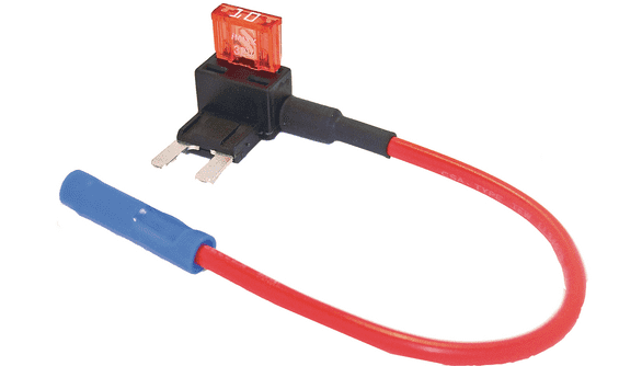

För sent nu, men de senaste bilarna jag bytt på har jag satt en liten skarvstump med hona-hane-kontakt på och lött in mig på den istället för att sätta strömtjuvar i bilens originalkablage som istället blir helt orört. Hittade nån sajt som sålde dylika piggyback-kablar med de flesta kontakter på.
Hur kom du åt styrsignalen utan att göra något intjack i kabeln till hellyset?

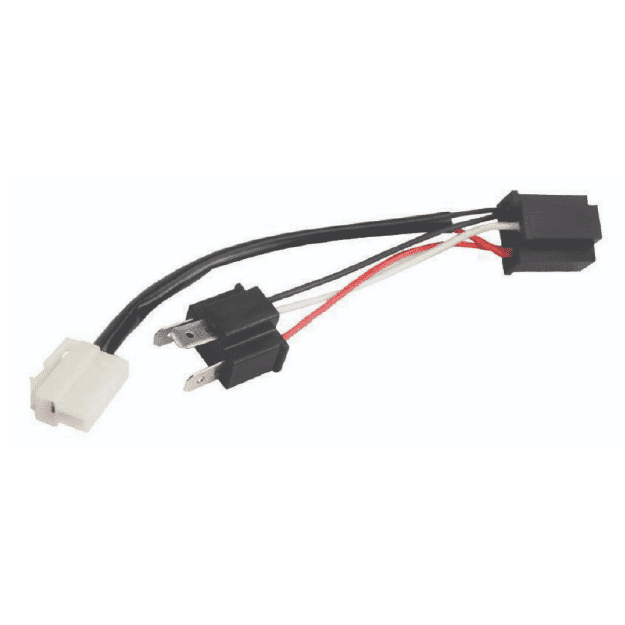

Såg smutt ut, synd det inte verkade finnas till Q3. Amarok såg ju nästan rätt ut
Oftast är det direkt på lampan man kopplar piggyback, om det är vanliga antika lampor - då behövs inget specialanpassad kablage. Annars var det ju snyggt att plocka från säkringsboxen också!
Har använt samma metod för att norpa 12v till en dashcam från säkringen till 12v-uttaget. Mkt bra att kunna göra "ingrepp" som är helt reversibla.
Jo på gamla bilar funkade det ju så, men på en -17 Audi kan du ju inte jacka in dig direkt på lampan.
Men hade det funnits med rätt kontakt hade det ju varit snyggt.

Jo, det var väl dit jag ville komma, men nu är det ju fixat så det var ju bra.
Det jag undrade var om det var LED/Xenon för till vissa av dom här bilarna finns det en färdig anslutning hos Diodhuset: https://www.diodhuset.se/extraljusadapter-signal-fran-helljus-parkeringsljus
Yes, såg det efter Jomper tipsat om den där piggybacken men det fanns ju inte till Q3. Men då jag redan köpt allting som behövdes och det var tillräckligt osmarta lysen på bilen så nöjer jag mig med strömtjuven som fungerar fint för ändamålet :giggle:
