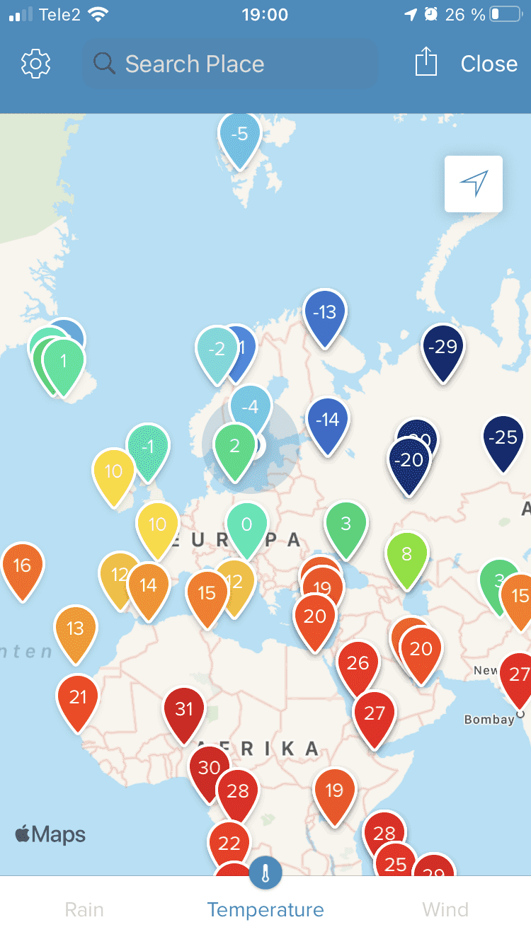

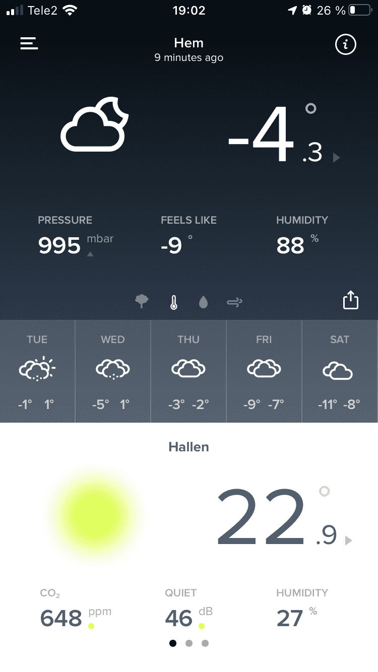

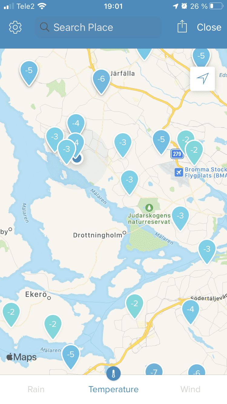

Netatmo.
Då får man tillgång till alla andra sensorer i hela världen också.
Så här ser det ut i appen.
D3A518C4-7C41-4270-B31F-0CB6878DED70.pngDF3A0B76-2519-470F-849D-9931B44344BC.pngFDB0CAB2-E727-4DF4-9187-F40603BDB7E8.png
