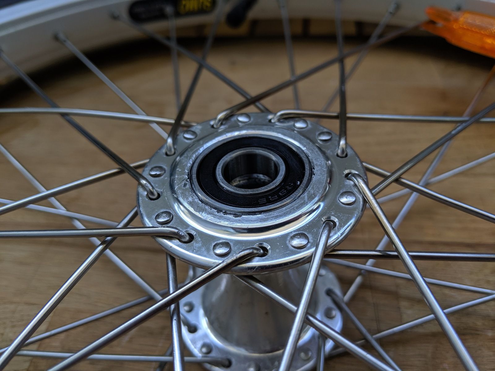

På rundan med joggingvagnen idag märkte jag att den började gå trögt. Upptäckte att kulorna i kullagret på högra bakhjulet hade börjat ramla ut. Skruvade isär lite när jag kom hem och kom fram till följande:
Det är ett 20" hjul (behövde såklart inte skruva för att se detta).
Hjulet sitter helt enkelt på en axel, har två kullager på varje sida (på ett hjul), och hjulet sitter fast på axeln med en stor mutter bara.
Försökte mäta lagret så noga jag kunde och kom fram till dimensionerna 13x30x8mm.
Sökte lite på typ biltema/jula och googlade runt och hade svårt att hitta lager med dessa dimensionerna (i sverige iaf).
Vagnen är amerikansk (Super Jogger, av Racing Stroller Inc). Företaget verkar inte finnas mer (på nätet iaf).
Kanske är det egentligen amerikanska dimensioner på lagret? Inch och sånt, isf mm?
Bilder:
Trasiga sidan
Innersidan som är ok (afaik)
Iaf, undrar tex:
Hur får man av ett sånt här lager (som mest bara verkar vara intryckt liksom)?
Är det sen bara att mäta så noga jag kan igen, beställa var jag nu kan hitta ett, och banka in det igen?
mvh / Alex

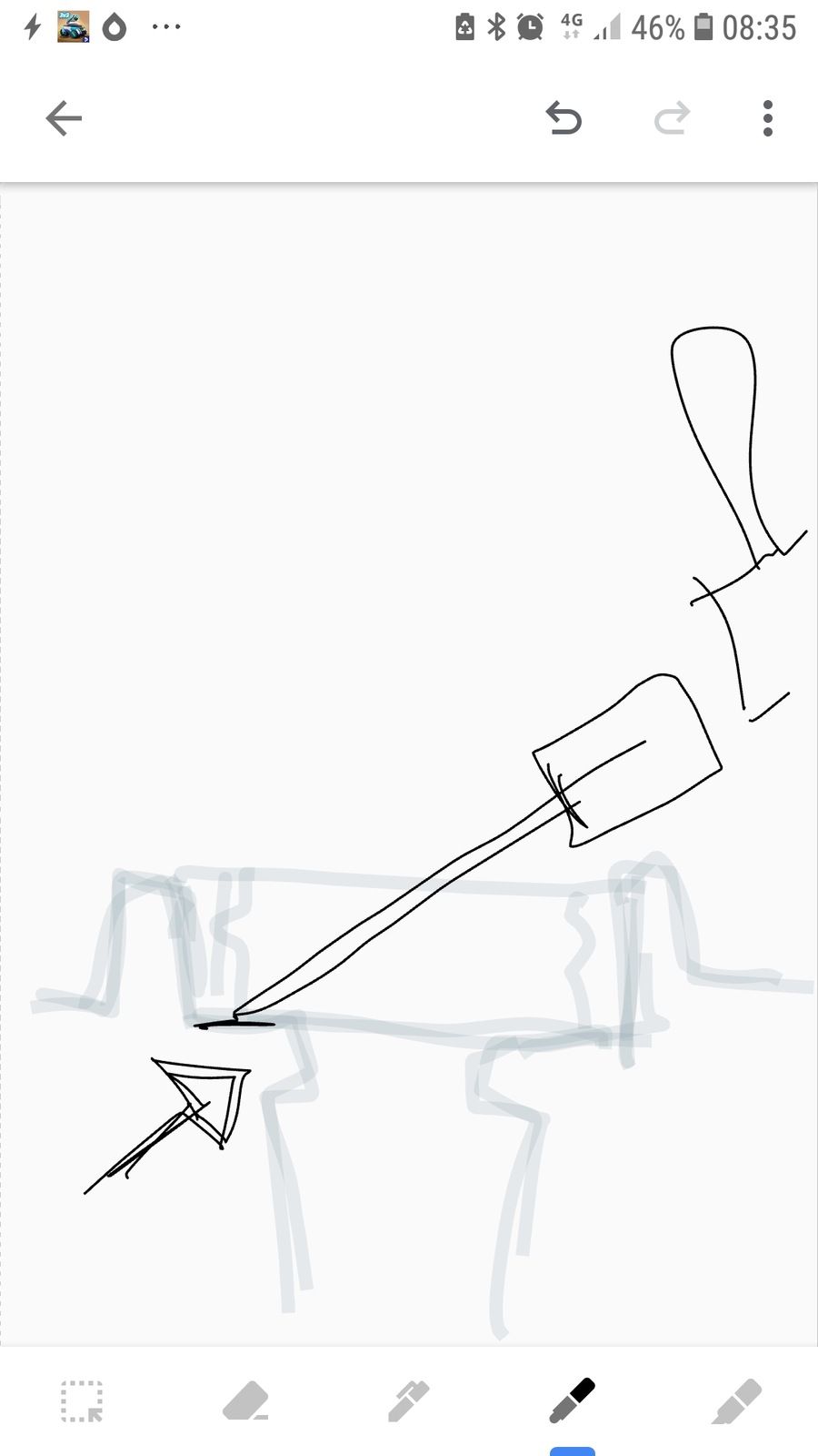

[Så lbs kan inte fixa det. Vilka amatörer. Dremel såm nån föreslagit är nog billigare än att köpa ett set med utdragare. Om inte lagret sitter som berget. Hade jag först använt nån krypolja så det går ner lite mellan lager. Alternativt aceton blandat med nån olja. sen tagit en en tunn liten skruvmejsel och med flera försiktiga men tydliga slag, runtom o jämnt, som jag visar på bilden, kan eventuellt fungera, bara se till att du bankar så den lyfter sig jämnt om hela lagret, att du inte bara kör på ett ställe, då lagret då kan hamna på tvären o låser sig.attachment 387523 Screenshot_20190818-083553_KeepNotes.jpg]
    53 KB · Besök: 113

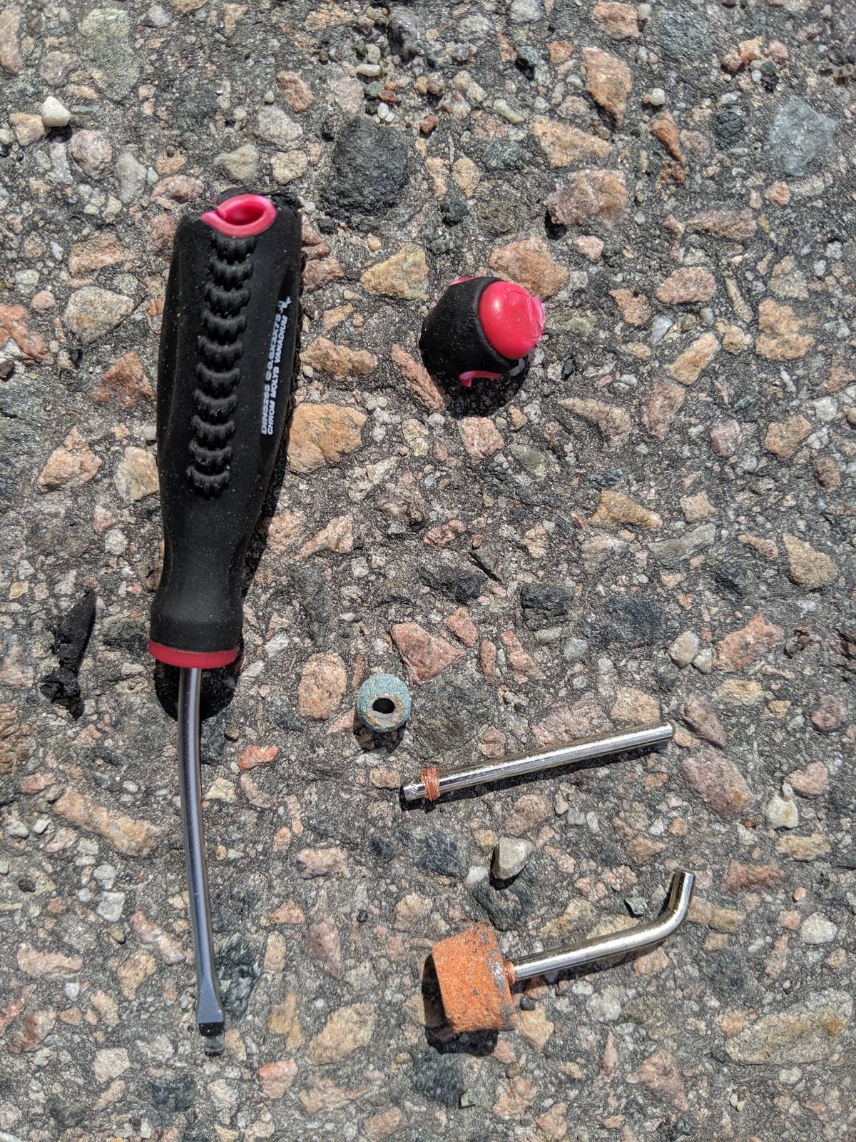

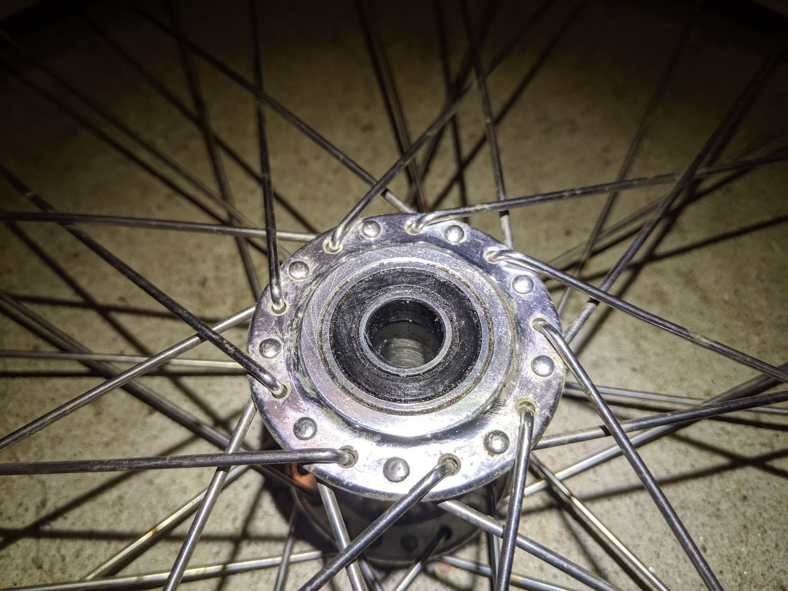

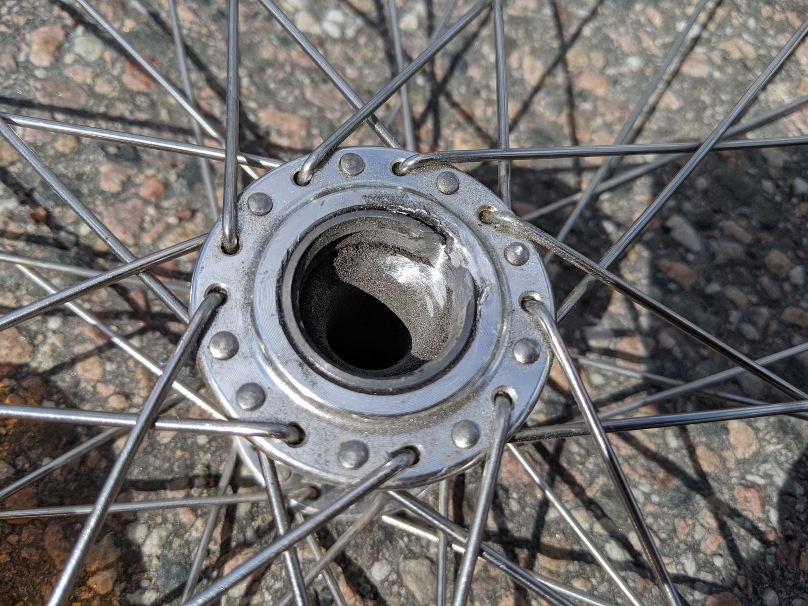

Så jag lät oljan krypa över natten, bankade sedan hårt och fokuserat från flera håll, men inget, den satt som fastgjuten.
Testade dremeln idag. Lyckades förstöra 2 slip-klubbor (??), och sedan en liten skruvmejsel (jag vet att någon längre upp tyckte att jag skulle köpa en mejselsats för ändamålet, men de som jag har sett är alldeles för trubbiga) när jag försökte banka loss ringen.
Jag lyckades alltså slipa mig igenom det mesta av ringen, men kom liksom inte riktigt åt längst in i hörnet. Jag skulle ha
slipat bort för mycket av själva navet om jag hade fortsatt.
Det är kanske den sista sista lilla biten som är kvar som håller fast skiten så fördjävligt ändå. Ska se om jag lyckas med en spetsigare slip imorrn.
Suck:)
    701.6 KB · Besök: 115
    378.3 KB · Besök: 150

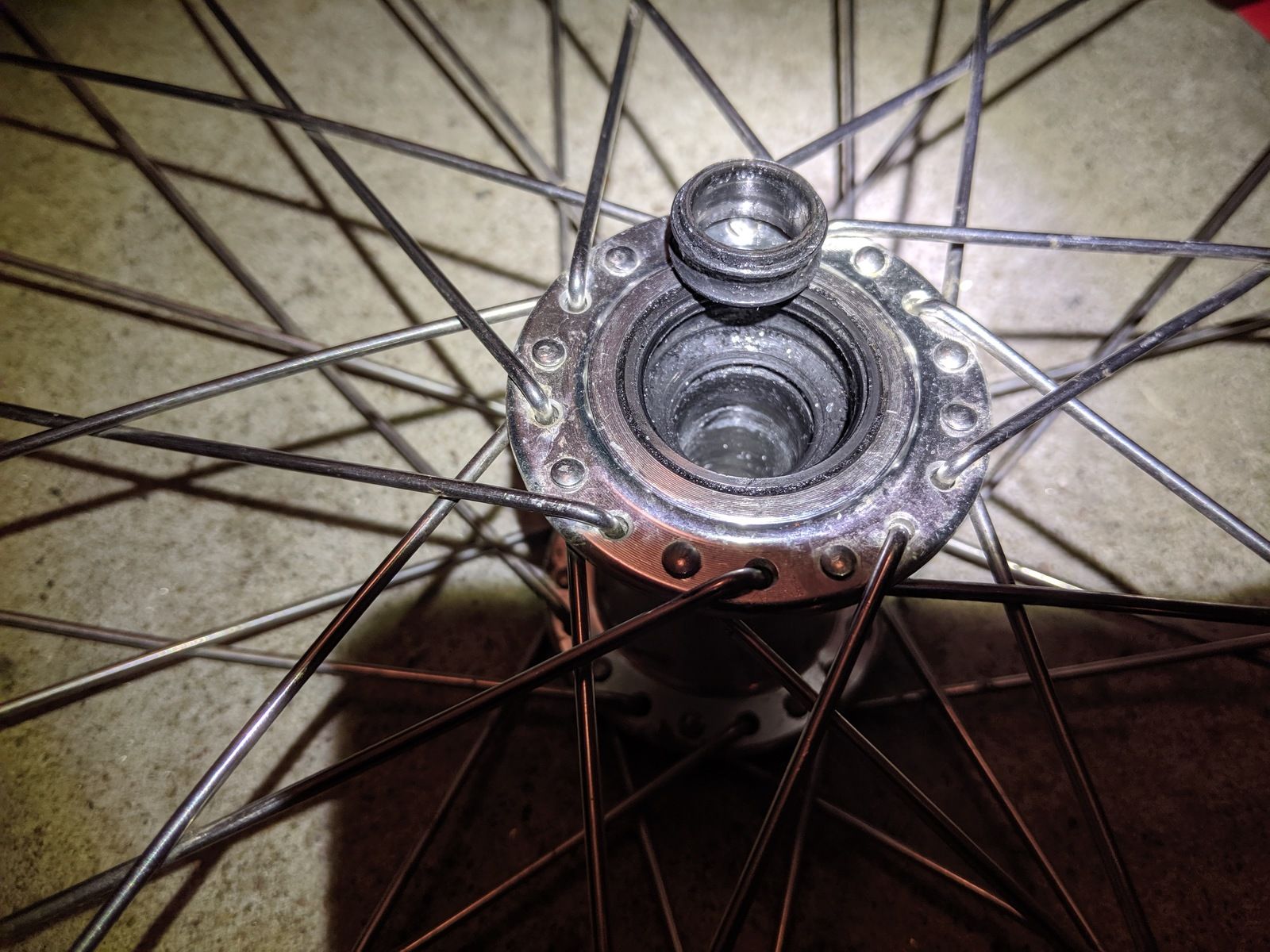

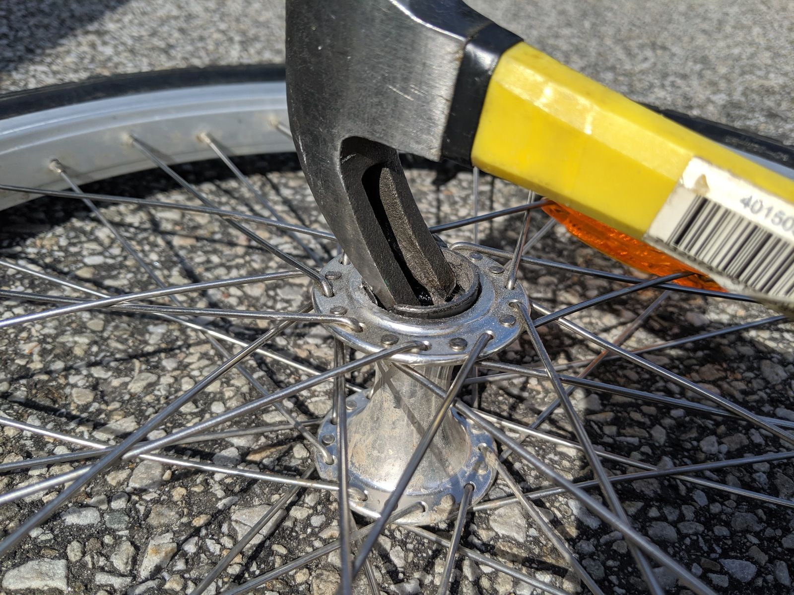

Slutligen!
Med en vass dremel-slip så lyckades jag få av hela lagret, även inne i hörnet. Tror jag iaf eftersom allting såg lite ihopsmält ut.
Så hade jag enbart en hammare och ingen mejsel till hands just då. Typiskt. Jag testade lite med hammaren och till min överraskning
fick jag extremt bra grepp med den. Lagret bara lyftes ur hur lätt som helst. Oklart om det var mest pga att lagret var AV, eller hammargreppet.
Iaf, tack vare Bengt-re's länk ovan så är jag nu nästan 100 på att det är ett R8-lager. Och kullagergrossisten i Eslöv (yes, av alla ställen kommer jag få åka DIT:)) verkar ha sådana på lager.
Snart hemma hoppas jag!
    419.4 KB · Besök: 128

Great success!
Ja, det andra lagret gick förvånansvärt lätt att knacka ut innifrån.
Testade att sätta i ett nytt utan värme först, men det kändes som att man skulle få banka ganska hårt.
Noterade även hur mjukt aluminium är när jag skulle fixa till bank-märkena jag åstadkommit tidigare.
I efterhand (när jag kollade upp smältpunkten) är jag faktiskt lite lättad över att jag inte smälte
något av navet när jag värmde med gasköket.
Med värme (och kylda lager) gick det alltså helt lagom lätt!
Om någon gör samma sak framöver och läser detta så kan jag tipsa om att värma båda sidorna av
navet direkt, för om man bankar i ett lager i taget (som jag gjorde) så är ju sannolikheten stor att
man smälter lite av det första lagrets plast-tätning när man värmer inför det andra lagret... luktade lite...
Tack för alla råd och tips!
    244.9 KB · Besök: 136
