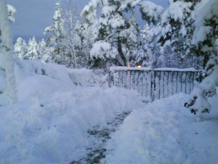

Eftersom det ser ut såhär hemma hos oss:
så var det dags att ta fram snöslungan igår. Den funkade bra i flera timmar (det är en parkering och en lång brant backe utanför grindarna) men när jag lagt ur växeln och skulle lägga i den igen så ville den inte gå framåt mer. Det är en gammal Toro-nånting med 3 växlar framåt och 2 bakåt, en skruv som äter snö och en som kastar iväg den. Utkastningen av snö funkar fortfarande att lägga i och ur, men när jag lägger i en växel så driver det inte ett dugg framåt.
