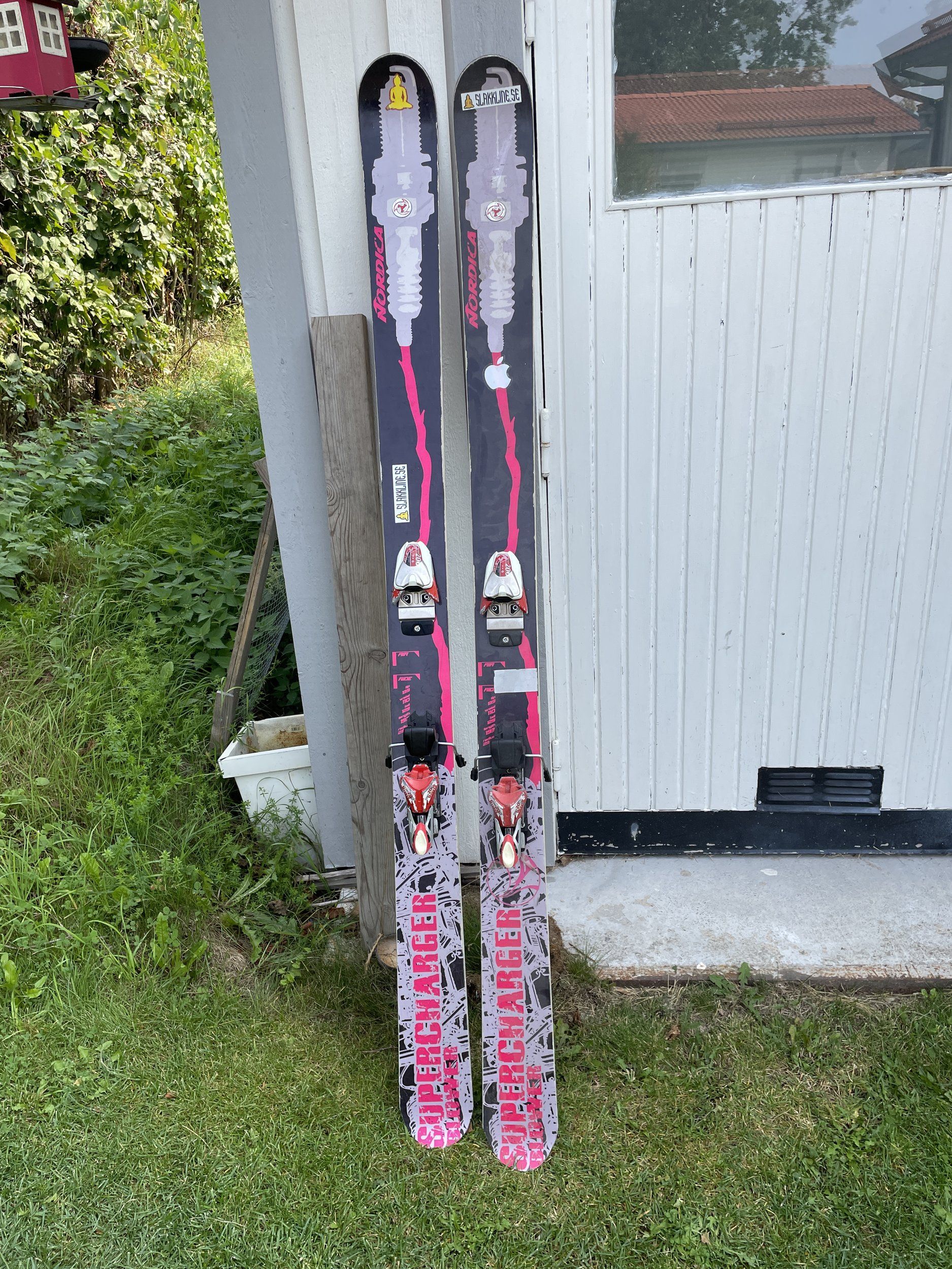

Jag har diverse bindningar liggandes som jag vill återanvända. Finns det skidbutiker som monterar för en vettig slant om jag kommer in med skidor ej köpta i butiken och beg bindningar?
Jag vill köpa ett par Ranger 96 och montera dit mina marker 20 bindningar som jag har på ett par avdankade puderlagg. Jag kan tänka mig att många butiker är rätt ointresserade av det upplägget ?..

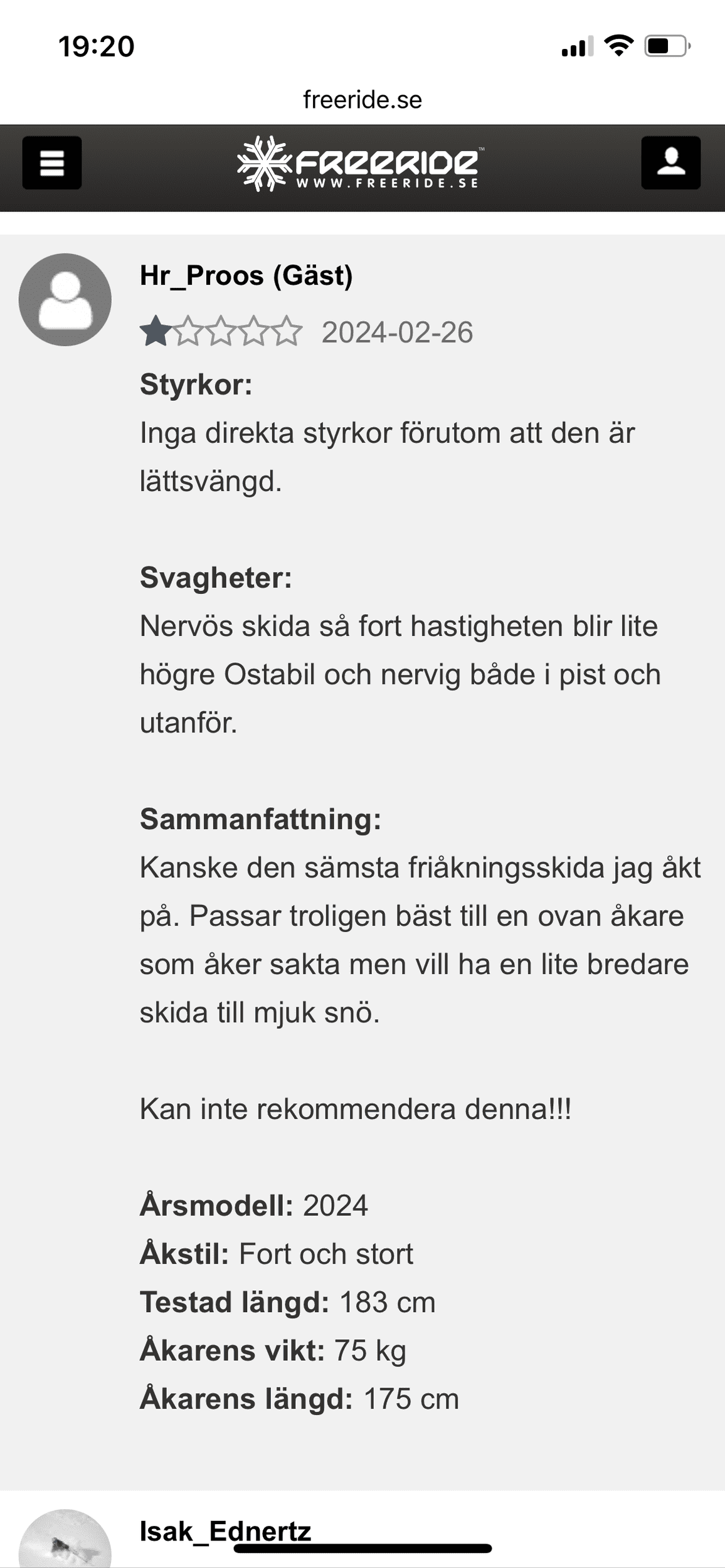

Mina rocker 2 är roliga så länge det är mjukt. Fladdriga när det går fort så jag blir ju lite mindre sugen när man läser såna här recensioner ?
Har inte alls haft den upplevelsen som den recensionen säger. Mer som dom övriga recensionerna där på freeride. Sen är det såklart inte en gs-skida.

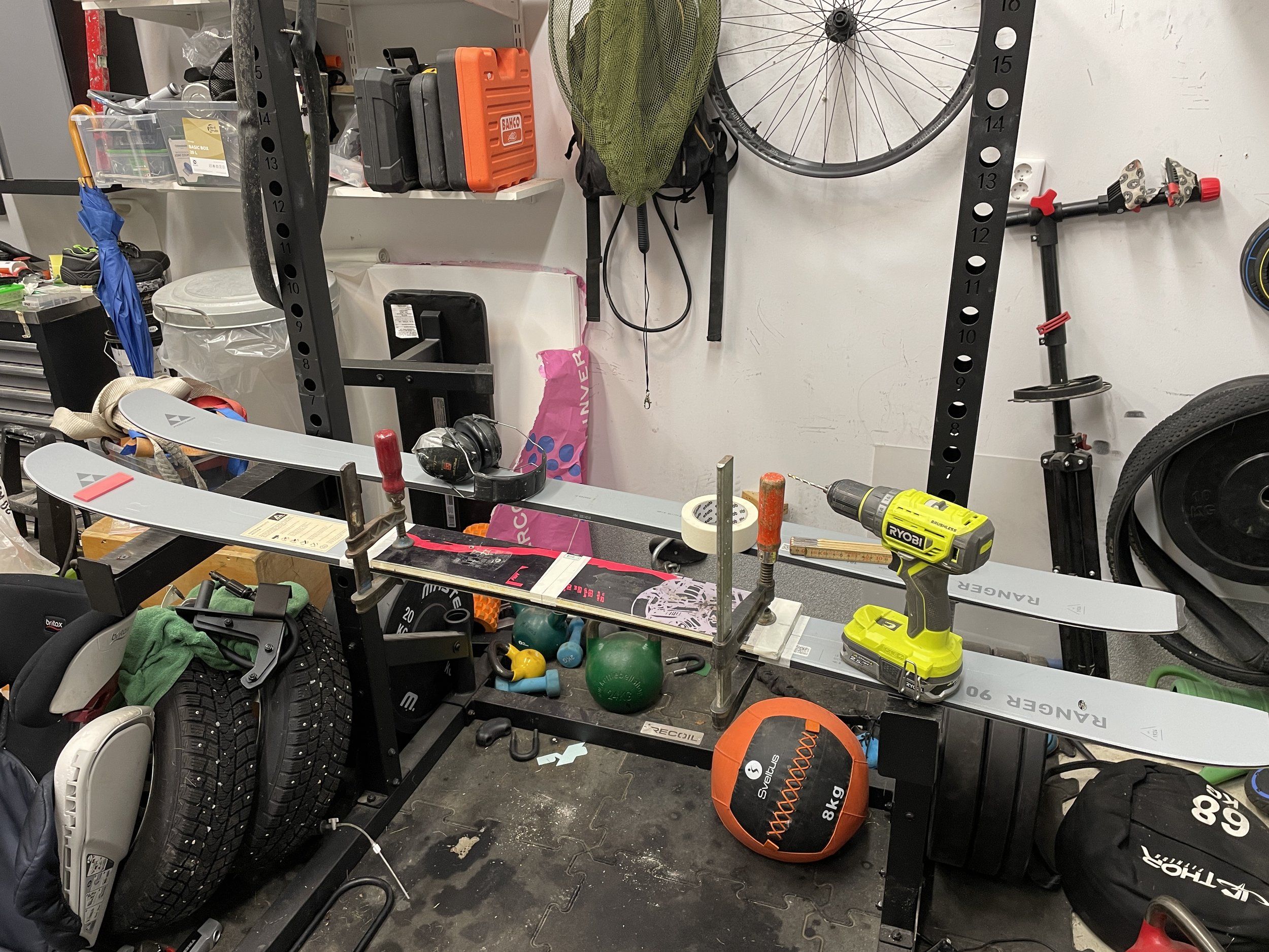

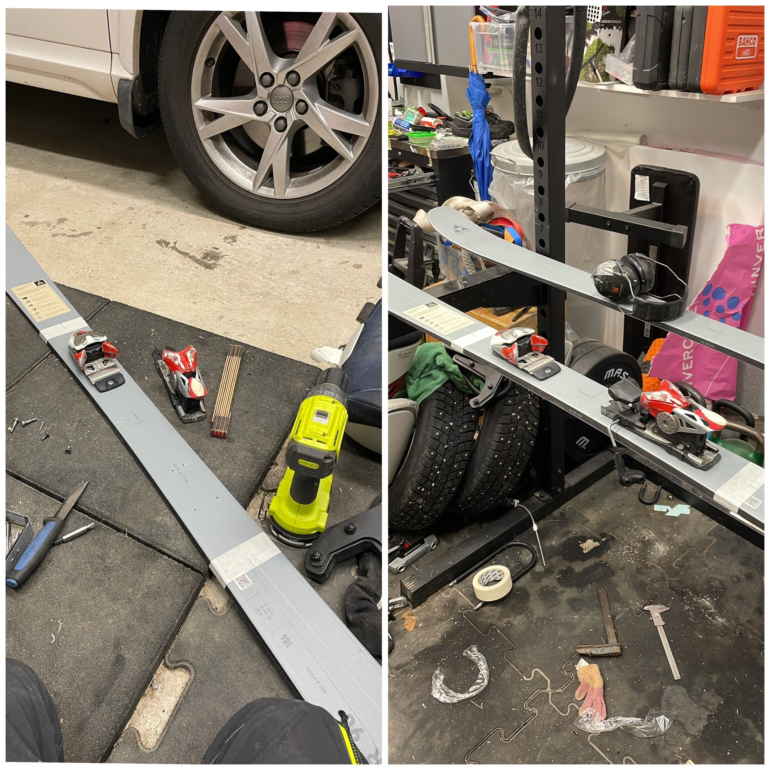

Har borrat för skidbindningar på hallgolvet många gånger. Bode på barnens skidor men även åt frun och på mina egna (som av nån anledning är betydlugt dyrare än övrigas i familjen). Det går bra att göra utan borrmall. Mät noga och gör markeringar på maskeringstejp. Borra inte för djupt bara.
att borra för djupt är inte hela världen, bara att fylla skadan i belaget med polyeten.
vuxenskidor av uppstyrd sort har nästan alltid ett lager metall eller glasfiber i botten av skidan, och som det är svårt borra igenom.
viktigare är att inte missa den i förekommande fall övre förstärkningen. som sagt är den ibland gjord som två längsgående band, vilket gör att vissa bindningar som har en av fästskruvarna i mitten inte kommer sitta fast ordentligt. man lär märka det på att borren utan vidare slinker ned i skidan.
ska man då få till en säker montering är det då nödvändigt borra igenom undre sandwichlagret och montera längre skruvar. problemet har uppkommit på senare år, då vissa skidfabrikanter kommit att förorda endast bindningar med parvisa skruvar, gissar man gärna från den egna koncernen.
100eight som jag nämnde i förra inlägget har problemet, och har alternativet två längsgående stavar av fastare trä för skruvarna att ta i.
men inte i mitten.

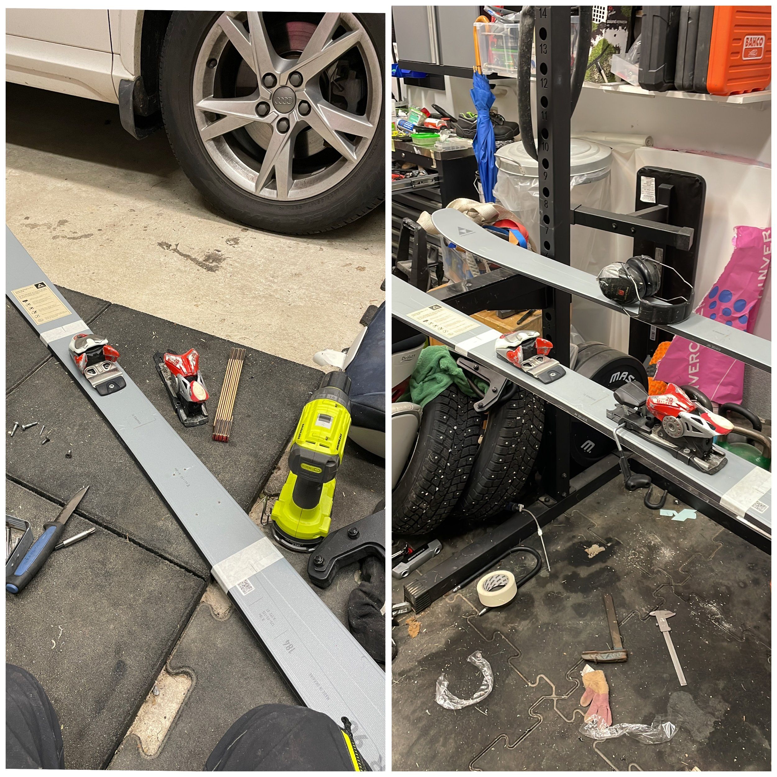

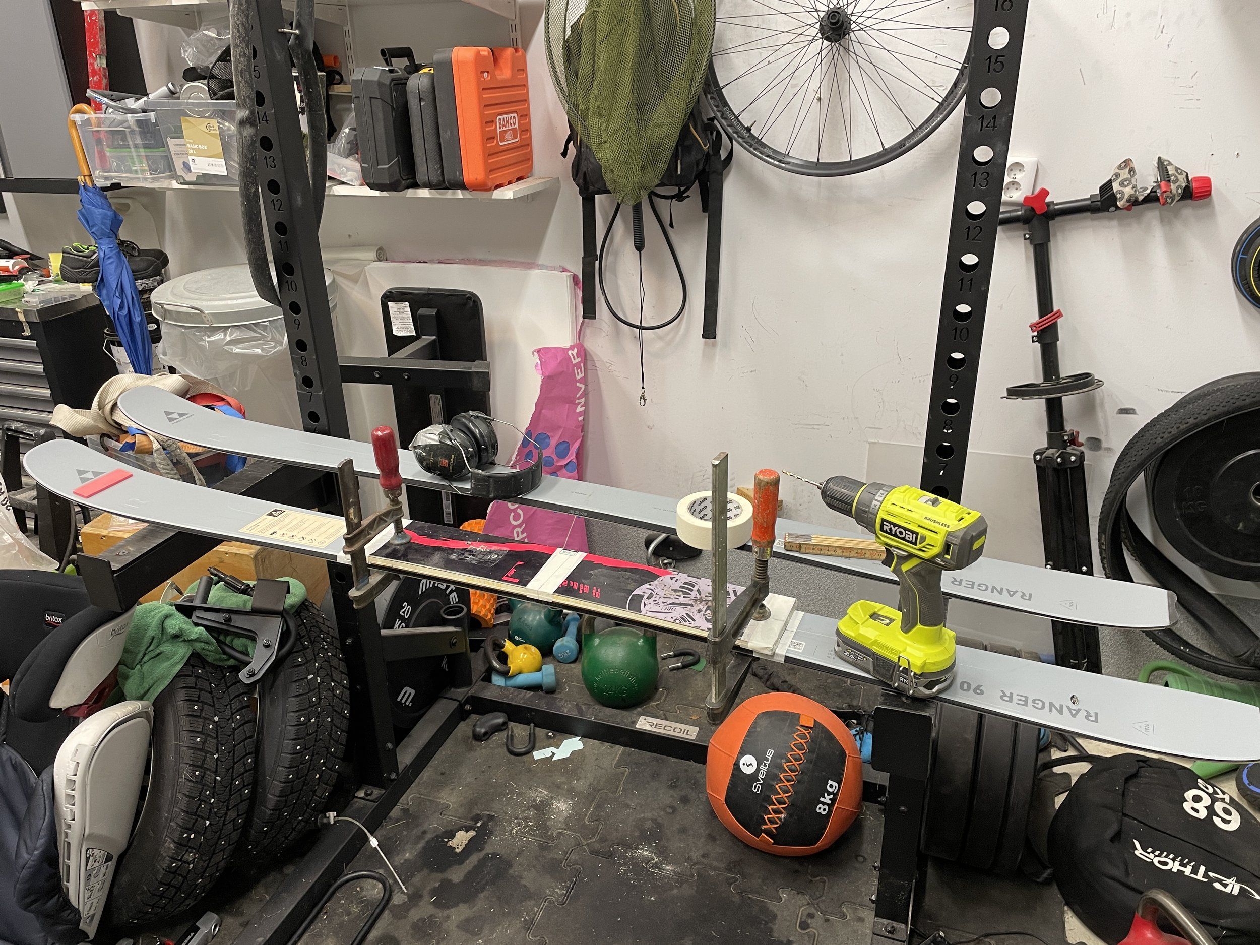

Skidor beställda (Ranger 90 blev det) och planen är att montera mina gamla schleetna marker-bindningar. Funderar på att göra en borrmall av en av skidorna, dom går ändå till tippen oavsett. Då blir det ju enkelt att markera boot center på gamla skidan och centrera hålen.
[OT] montering alpinbindning.
Vad limmar ni med? När jag monterade tidigare använde vi vanligt trälim. Men det såg inte ut att vara trälim när jag skruvade av bindningen på mina gamla Nordica.

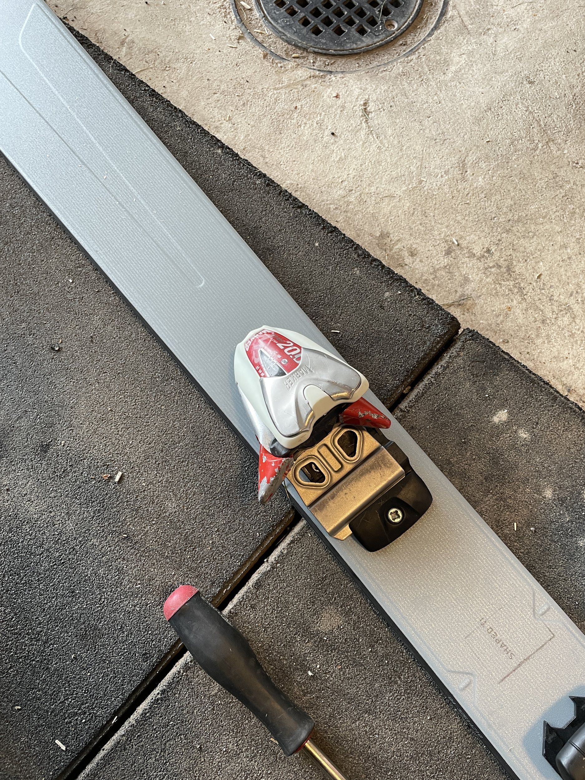

Bindningen ser dock inte fräsch ut.. Testade att klacka ur pjäxan och då stannade bindningen så här. Får inte tillbaka den heller, är väl positivt att märka det i garaget dock..

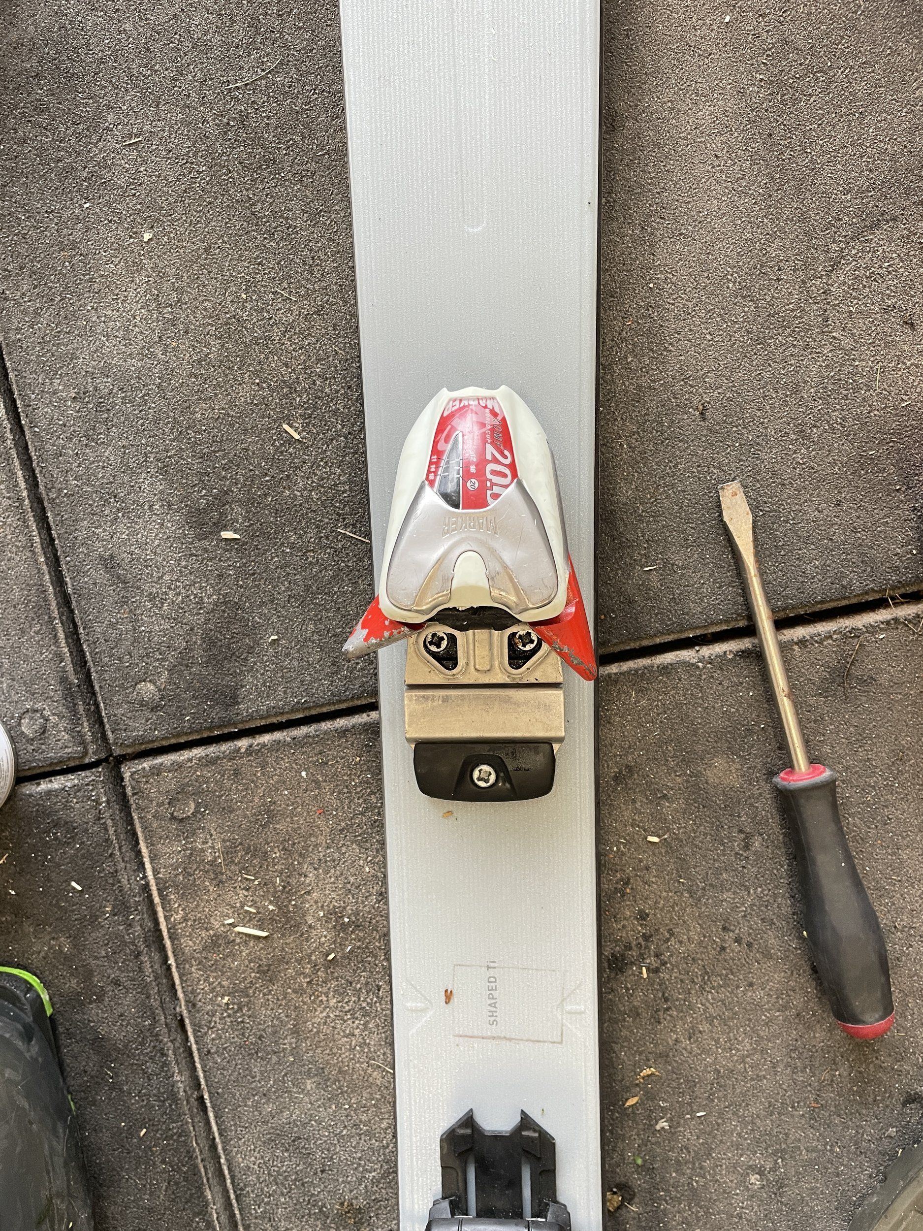

om inget är trasigt, och det bara kärvar; först helsyntet motorolja, sedan mer motståndskraftig finishline grön. båda varianter fungerar bra i kyla.
Kanske funkar med en rundsmörjning..
Gick att få den i läge men vingarna är döda och pjäxan sitter inte fast så det blev en kass lösning i slutänden..?
