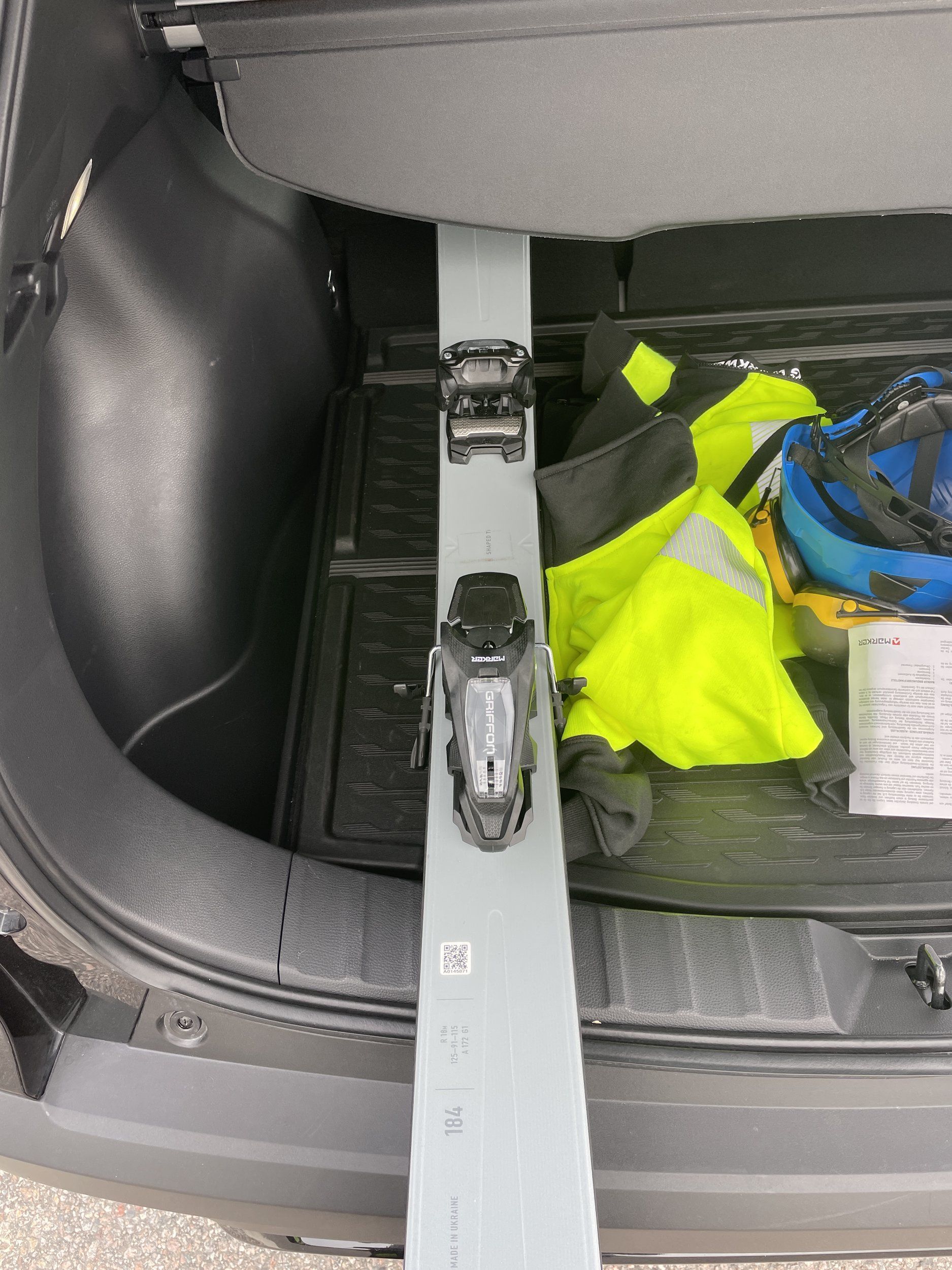

Det blev marker griffon 13, xxl löste det föredömligt för 1700:- inkl montering. Så det blev inte dyrare än att ha köpt monterat och klart på conrad i slutändan. ?

Mycket, blev lite cirkus kring det men blev bra till slut. Bindningarna med 90mm stoppers fanns för 1599:- på hemsidan, hade gått att köpa för 1100:- när dom erbjöd 30% på köp över 1500:- för typ 1,5v sen. Missade det men priset var ändå ok, ringde och la undan en bindning och fick pris inkl montage.
Igår höjdes priset på hemsidan till 2600:-... Men dom stod fast vid priset dom angett muntligt så det var najs, gick att se på prisjakt att dom legat ute för 1599:- i typ fyra månader, men det fanns inte i systemet så det var säkert fel egentligen. Med bredare stoppers var dom dyrare.

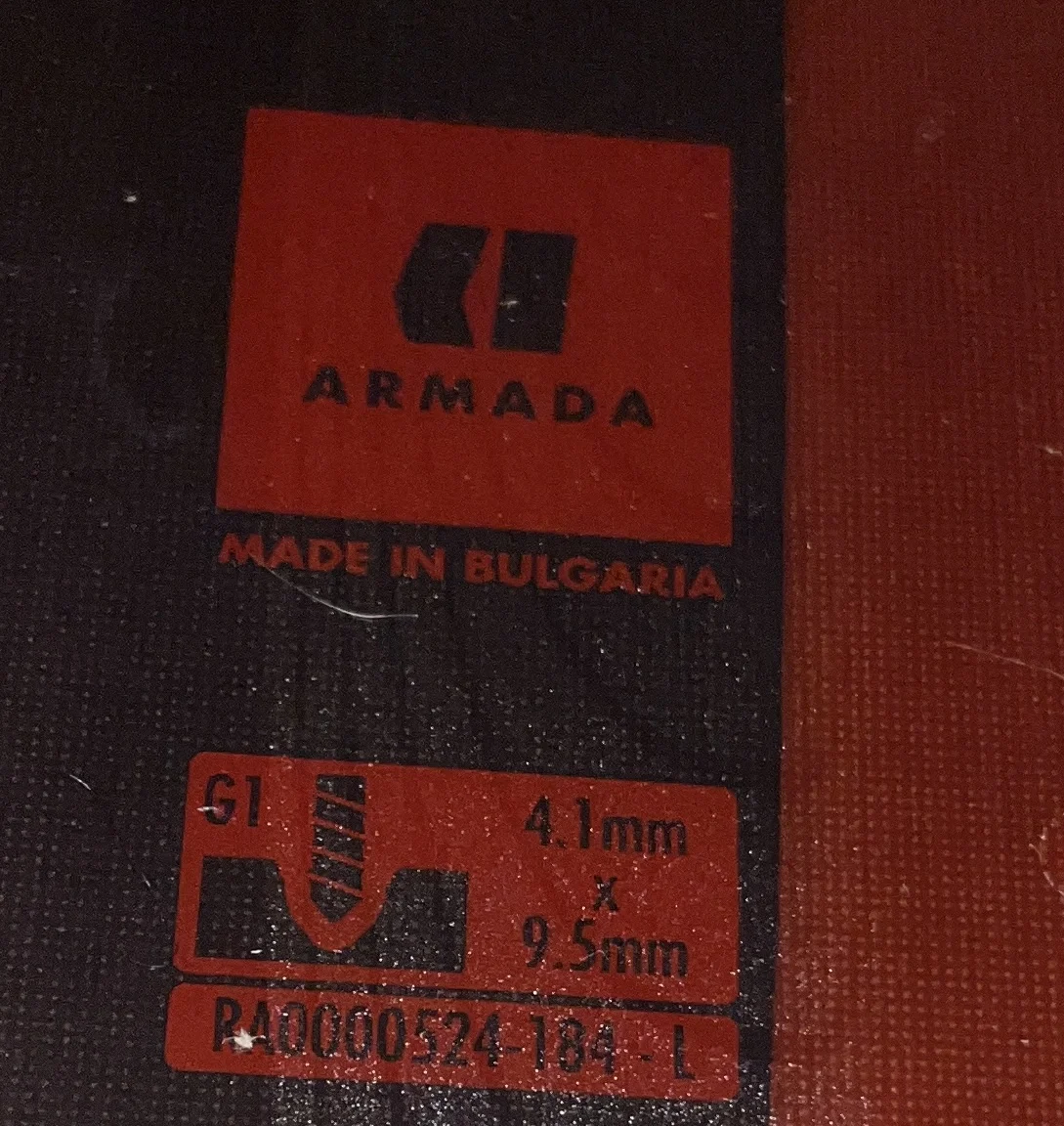

Betyder detta att jag bör använda skruv som ger 9,5mm instick i skidan?
Skruvarna jag har ger 7,5mm vågar jag använda dom eller ska jag åka till Xxl och köpa skruv?
Ska montera en Vice telisbindning och vill inte att de ska rivas ur.

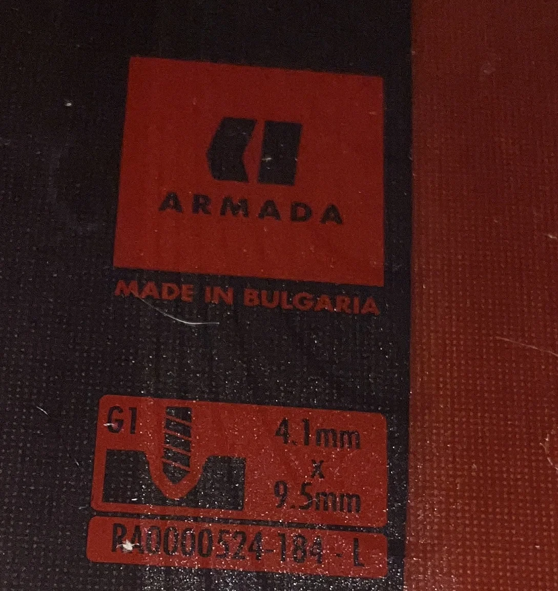

Det är rekommenderat borrdjup som står på skidan och skruven skall vara lite kortare så att den inte bottnar i hålet. 8 mm ungefär brukar skruvens ingrepp vara, så 7,5 är antagligen helt ok.
