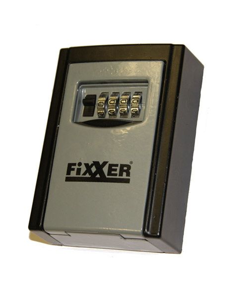

Jag har ett sånt här litet nyckelskåp vid mitt fritidshus.
Problemet är att det inte längre går att öppna med koden, som jag satt själv och är 100% vad den är. I förra veckan var dessutom en hantverkare där och kom åt nyckeln med koden jag inte fick upp det med i helgen. Är det någon här som har någon idé? Kan hantverkaren ha kommit åt mekanismen på något sätt och av misstag ställt om koden? I så fall finns det någonting att göra förutom att sätta en grov mejsel i skåpet och förstöra det?
Medveten att detta låter konstigt och suspekt men det är faktiskt på riktigt. Om du vet något som du inte vill posta på ett öppet forum får du gärna PM mig.
Tack på förhand
[OT]Öppna nyckelsskåp som gått i "baklås"
Dosera ordentligt med WD40 eller annat "smörj" och fuktutdrivande medel. Joxa med koden och se om det kan funka. Annars så gissar jag att du måste ta fram borr eller hammare+mejsel.

En back öl, en bekväm stol, lite tålamod, och börja rulla igenom alla kombinationer... Men jag skulle ju börja med kombinationer +/- 2 positioner från din kod. Funkar den där som resväskelåsen, så kan man definitivt ställa om den av misstag.

Hehe öl och bekväm stol låter behagligt :-) Om jag minns matten från skolan bör det väl bli över 6.000 möjliga kombinationer så det lär ju gå en del öl då... Jag har för mig att det såg precis lika ut som på resväskorna på insidan, en liten flärp som man sköt i ett läge för att sätta koden. Ska testa ditt tips med +/- 2 positioner, det var en bra idé. Tackar
Det stämmer. Det är faktiskt mer än 6000 kombinationer. Men färre än 10001.
Om du kör plusminus 2 på respektive så blir det vara 81 kombinationer.

Om den kärvar kan det hjälpa att knacka på den med t.ex. skaftet på en skruvmejsel samtidigt som du försöker öppna + smörja med låsolja.

Jo, om man antar att koden är helt utbytt. Men om nån öppnat med rätt kod och av misstag råkat ändra, så är sannolikt bara en rulle ändrad och kanske bara nåt enstaka steg.

På vissa kombinationslås kan man titta in i springorna på sidan av hjulen och snurra på på dem tills man ser en liten låsklack, om man ställer alla hjul så att låsklackarna är åt samma håll så kan man bara snurra hela köret ett steg i taget tills låset hoppar upp.
Det har inte funkat på ett endaste Abus men på lite klenare märken så funkar det rätt ofta.

Varför skulle det vara kört? Realistiskt har koden knappast förändrats mer än på en rulle. Därmed minskar antalet möjliga kombinationer dramatiskt. Om vi antar att bara en rulle ändrats, men till vilket värde som helst, så är det ändå bara 39 kombinationer att testa. Det bör inte ta mer än några minuter.
