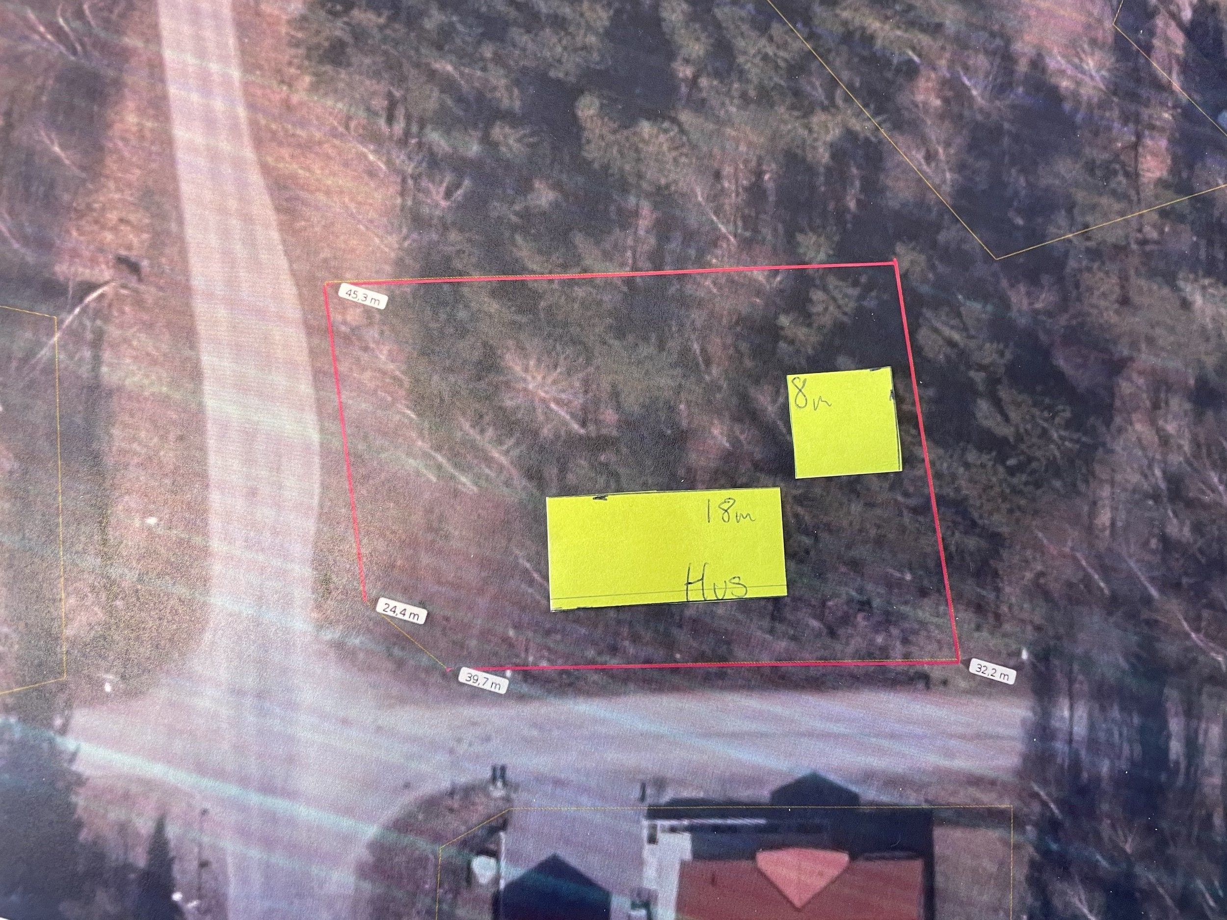

20:51 är min. Det är skog öster och norr om tomten. Den är på 1400m2.

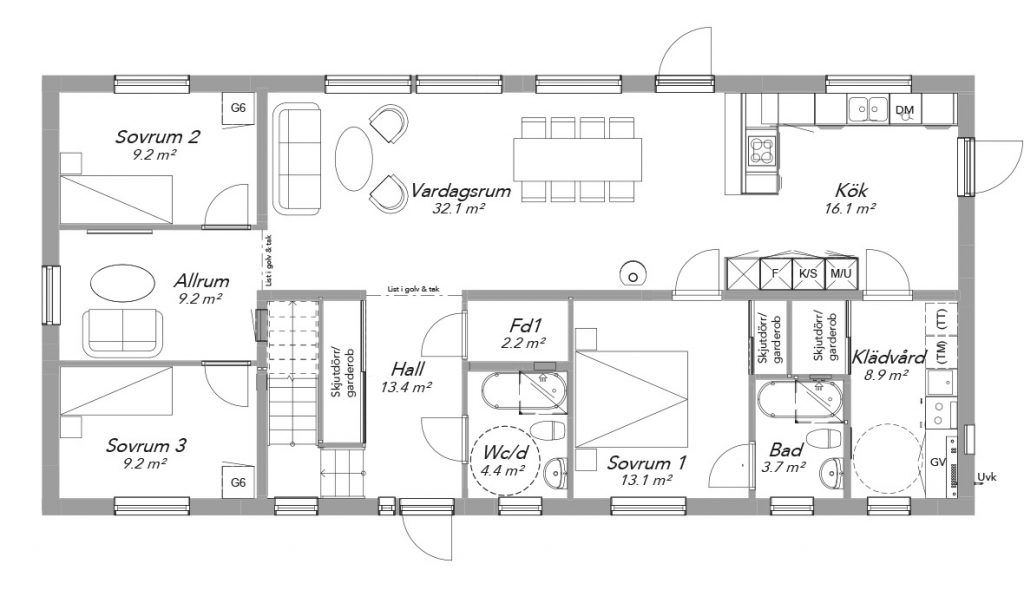

Om du placerar ditt hus längs tomtens södra kant kommer ju huset att skugga tomten maximalt. Solen kommer från söder, dvs från bildens nederkant:
Visa bilaga 553909
Dessutom kommer två av tre sovrum ligga precis längs Horsnäsvägen (för det här är väl din planlösning?):
Visa bilaga 553911
Nej tanken var att spegelvända den isf. Hela baksidan blir ju i västerläge också så det borde väl betyda att den får sol? Från bakkant på huset till tomtgräns blir det 30 meter gräsmatta om ja ställer det i framkan söder
