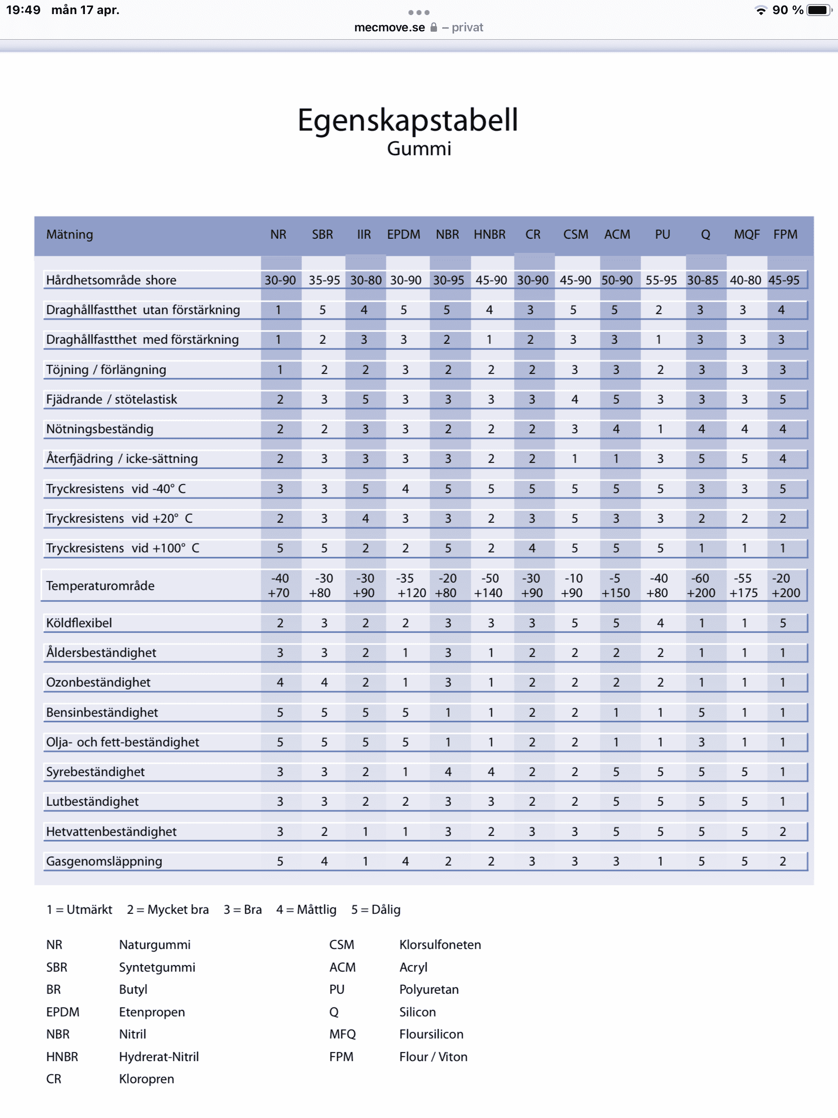

Kommer lagningsmedlet att komma i kontakt med bensinen och kan det ha betydelse för vilket lim som kan funka? Lika löser lika brukar det väl vara.
