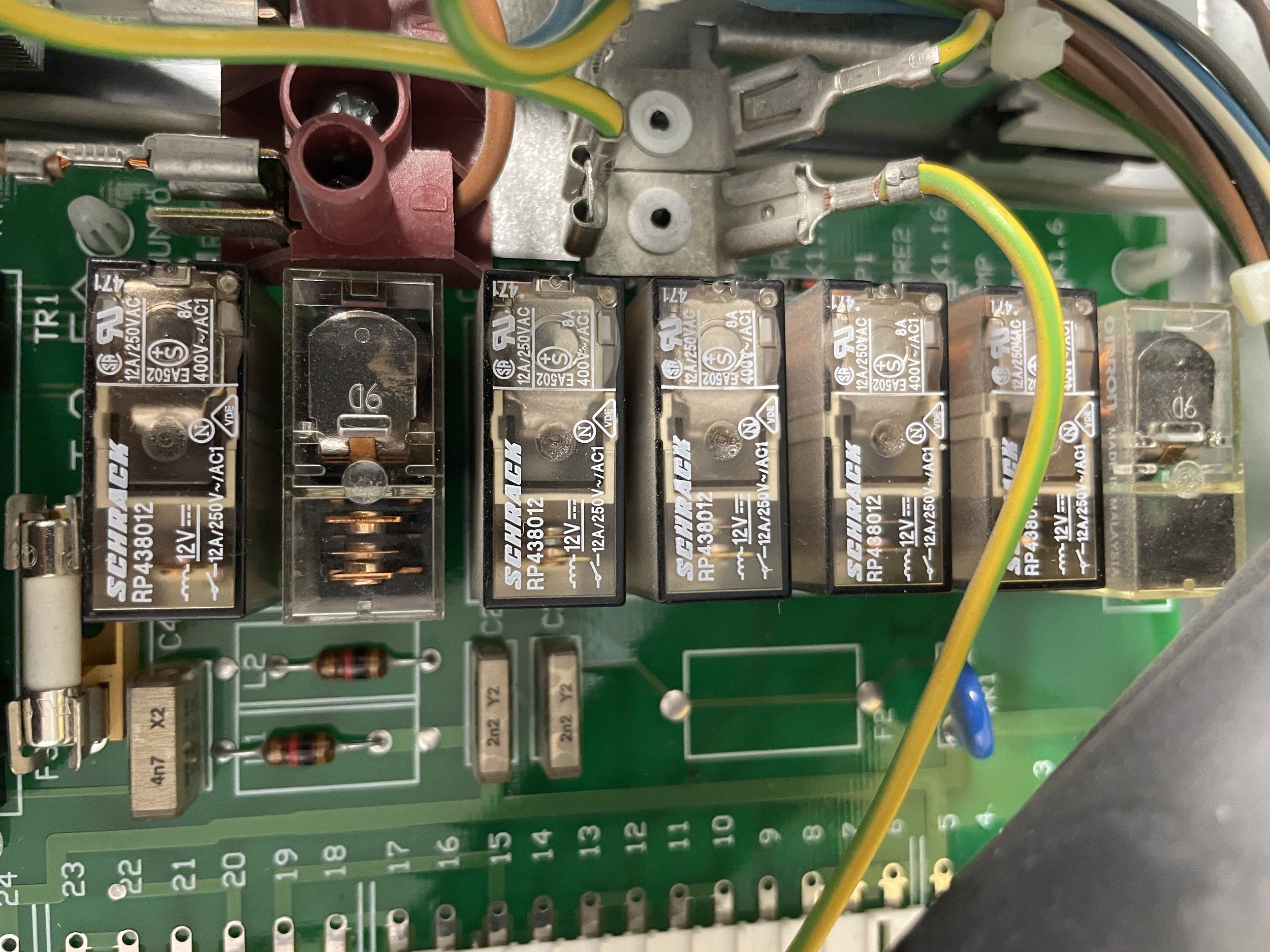

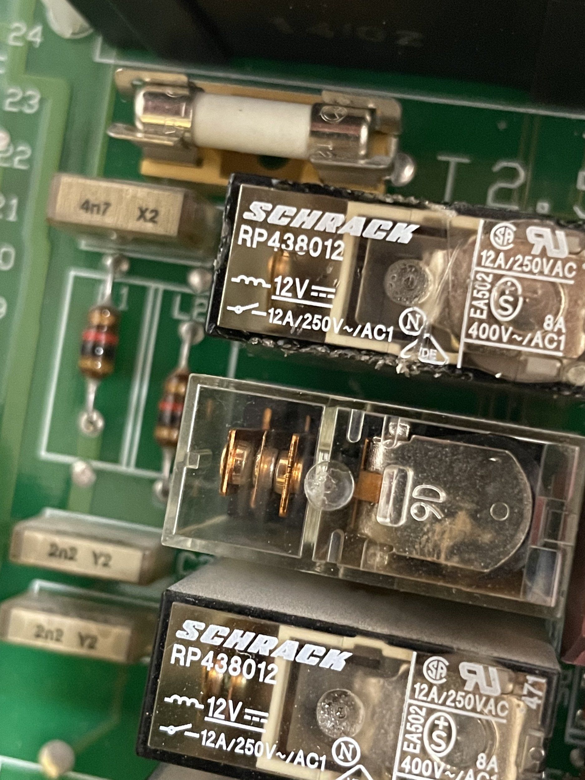

Det relä som berättar för shuntmotorn att öppna har gett upp.
Röris vill förstås byta hela reläkortet men det känns onödigt dyrt.
Jag har sökt men inte hittat rätt relä och nu ställer jag hoppet till Happy.
(Jag är inte tillräckligt kunnig på området för att kunna titta i någon konverteringstabell etc)
Det är det översta relät i bilden och är lödat i kortet.

Jag gissar att relät som gett upp används mycket mer än det på plats 3 uppifrån som är likadant. Överväg möjligheten att hitta ett till trasigt kort och ta relä därifrån. Kanske svårt men kanske inte.....

Finns det någon bild från baksidan?
Finns det någon chans att ett relä avsett för montering i sockel skulle kunna passa? Alltså att det är samma hålbild i kretskortet som i sockeln?

Ja, det var det jag menade. Vi har relän på jobbet, men dom är för montering I sockel, inte för lödning.

Aha. Det övergår min kunskap dock. Det är inte plats bakom kortet att varken ta en bild eller montera något.

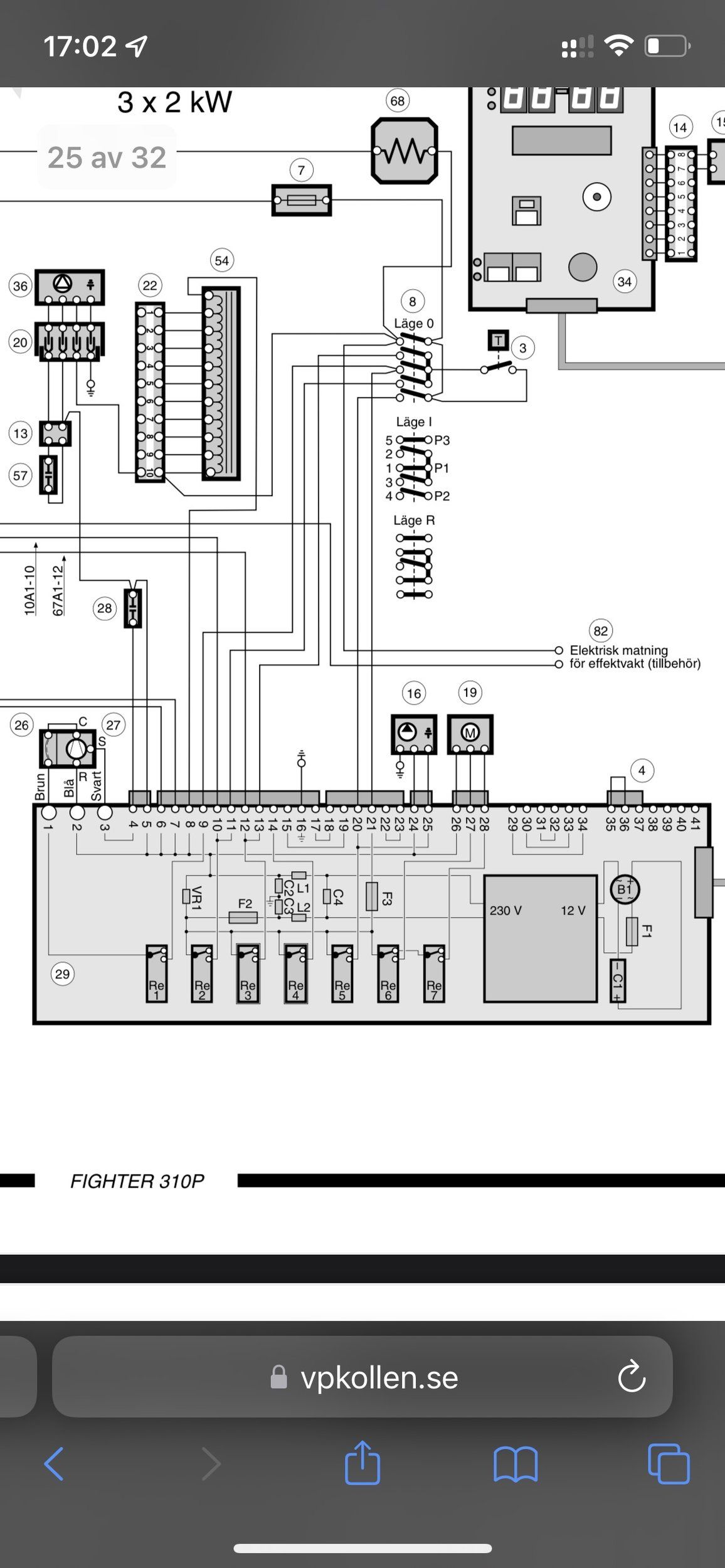

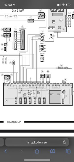

Det är relä 7 på bilden. Ev är även relä 6 lite segt då jag upplever att inte shunten stänger ibland som den skall heller.
