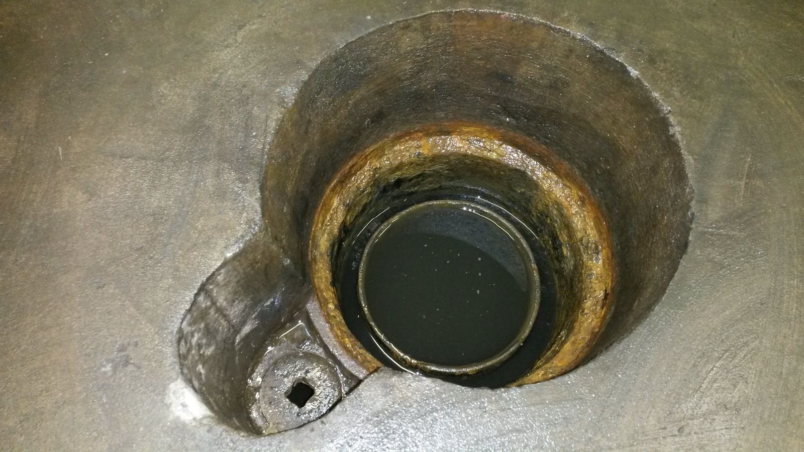

Håller på att försöka rensa min golvbrunn i garaget.
Huset är byggt i början av 50-talet.
Efter mycket kämpande fick jag tillslut bort brunnslocket, och under var hela "insatsen" full med oljeslam.
Under insatsen var det ännu mer slam, men hittar ingen "svanhals" som går upp till renspluggen?
Renspluggen har jag inte lyckats få bort. Några tips?

Det borde ju finnas en förbindelse mellan själva brunnen och avloppet? Som det är nu stannar vattnet kvar i brunnen, medans vattnet åker ned i det fyrkantiga hålet i renspluggen..

Man måste nog ta bort renspluggen för att komma åt svanhalsen
På min brunn går det inte att komma åt svanhalsen från undersidan av brunnen

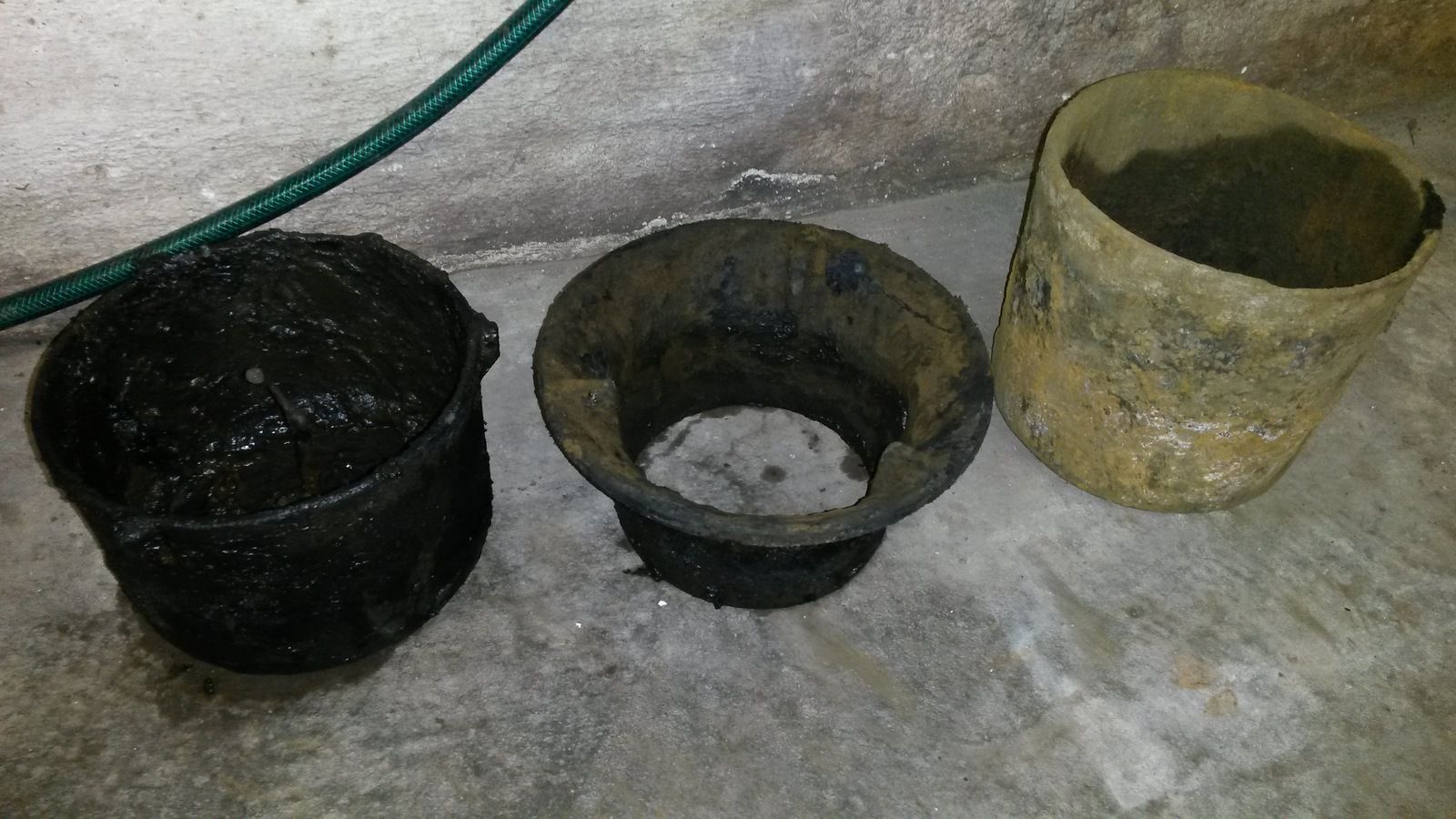

Har äntligen lyckats rensa och få golvbrunnen att fungera,
Har kommer lite bilder som kanske kan vara till hjälp för någon annan med samma typ av brunn:
Brunnen bestod av 3 delar, 2 hinkar och en mellanring mellan dom. (Bild 1)

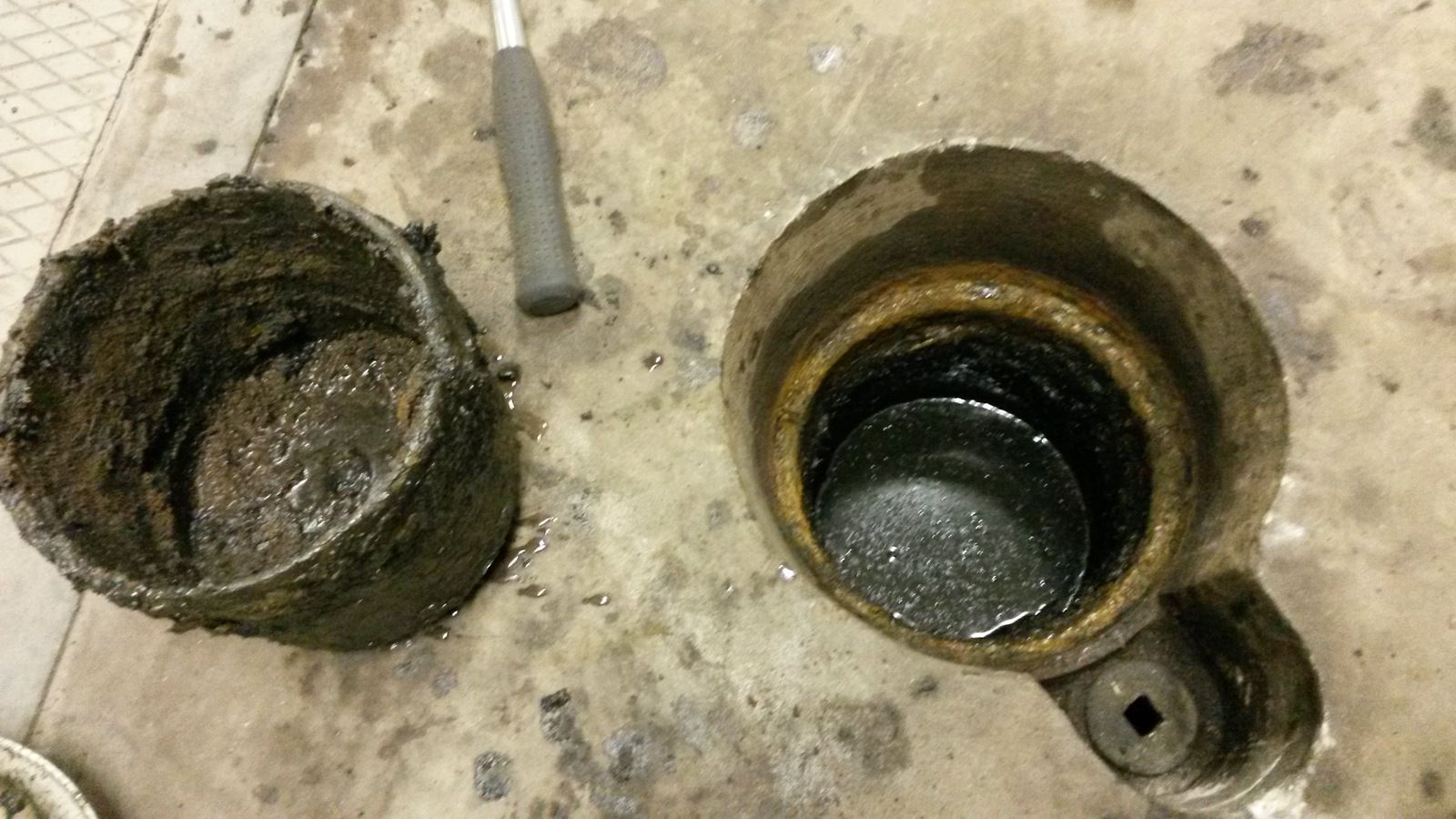

Länst ned fanns svanhalsen som var igensatt med grus. (Bild 2)

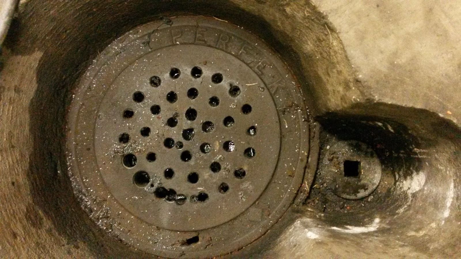

Bild 3 visar när allt är rensat och dom 3 delarna monterade, och var vattennivån ska stå när brunnen funkar som den ska.
